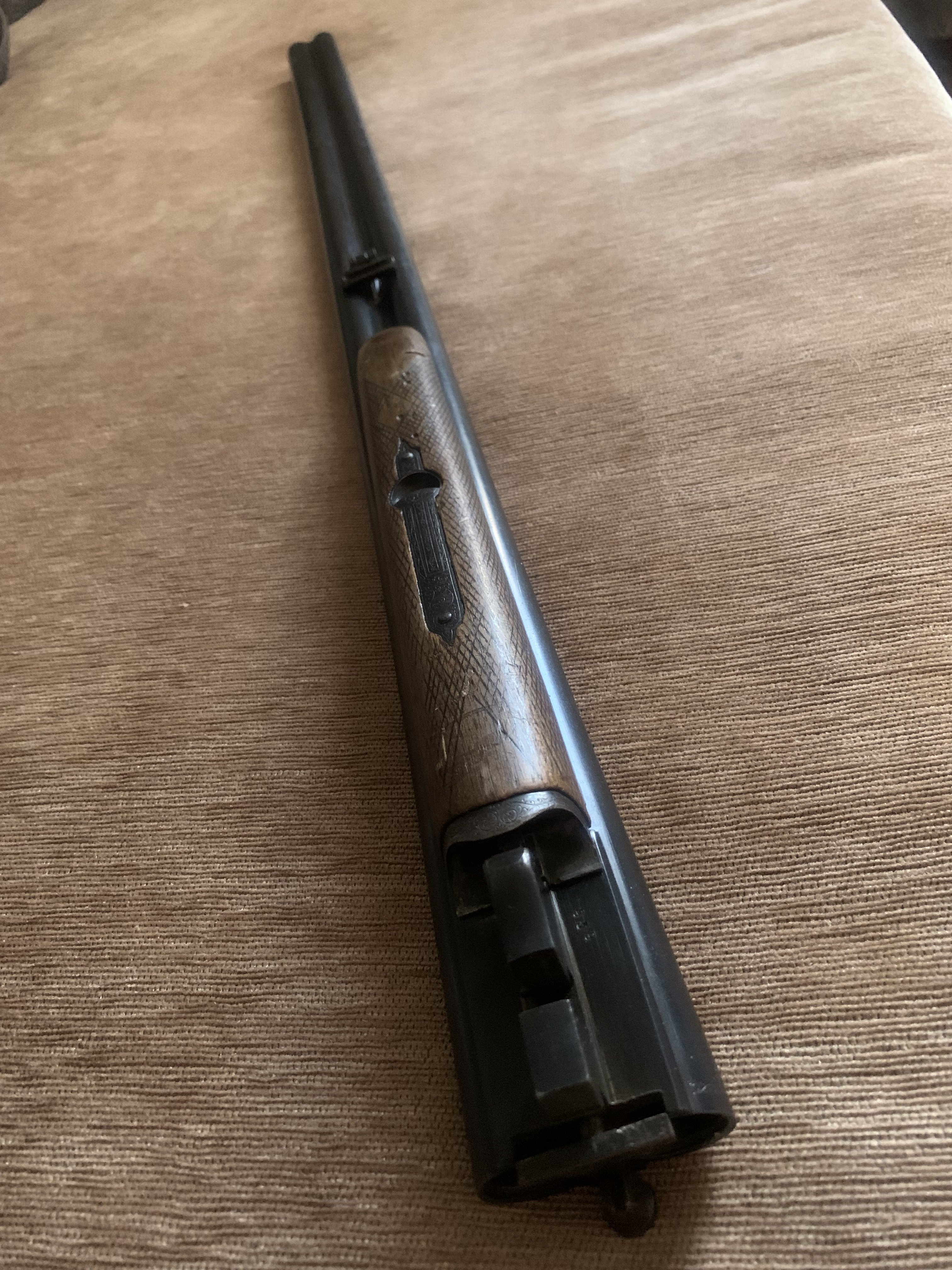

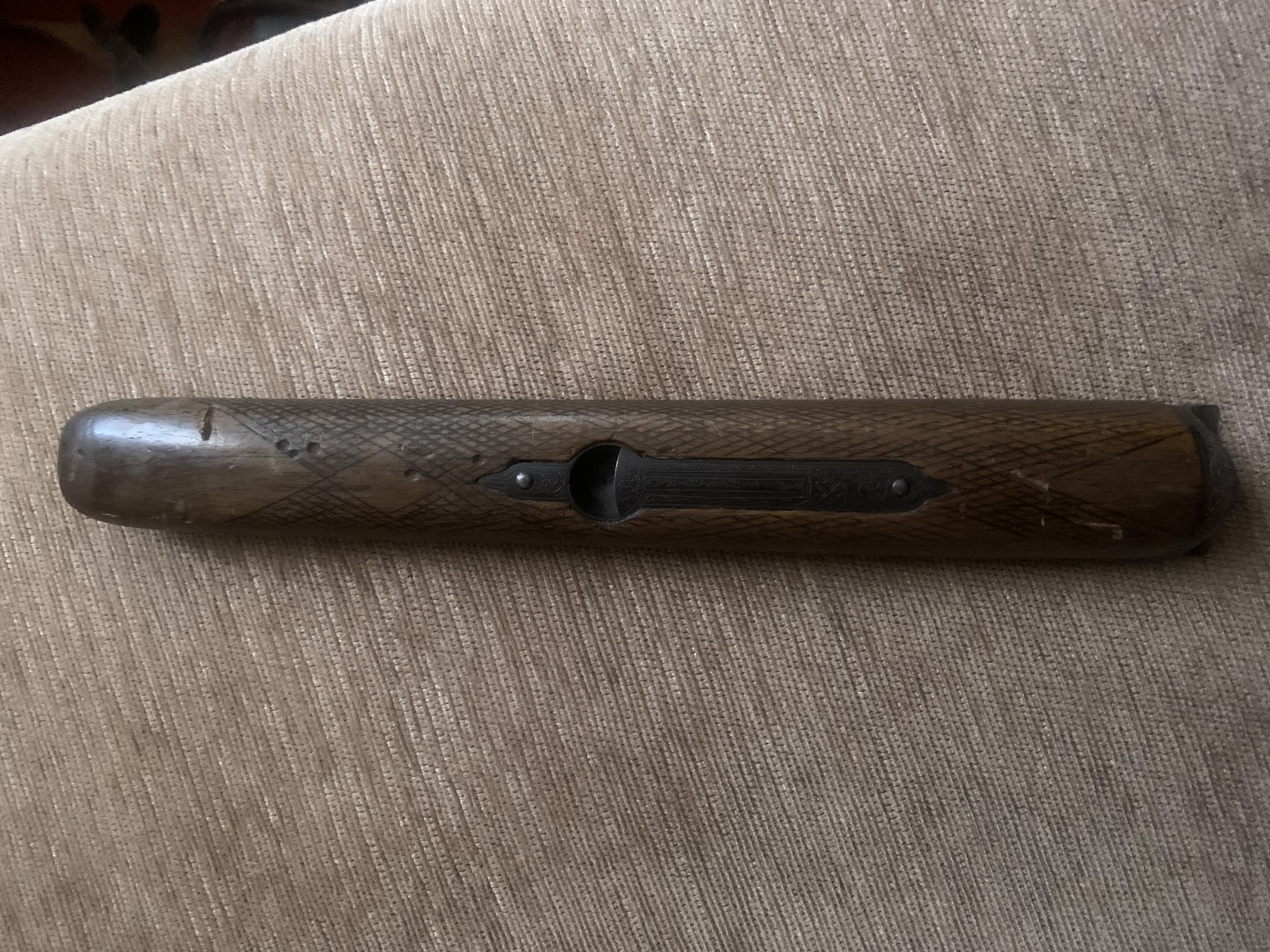

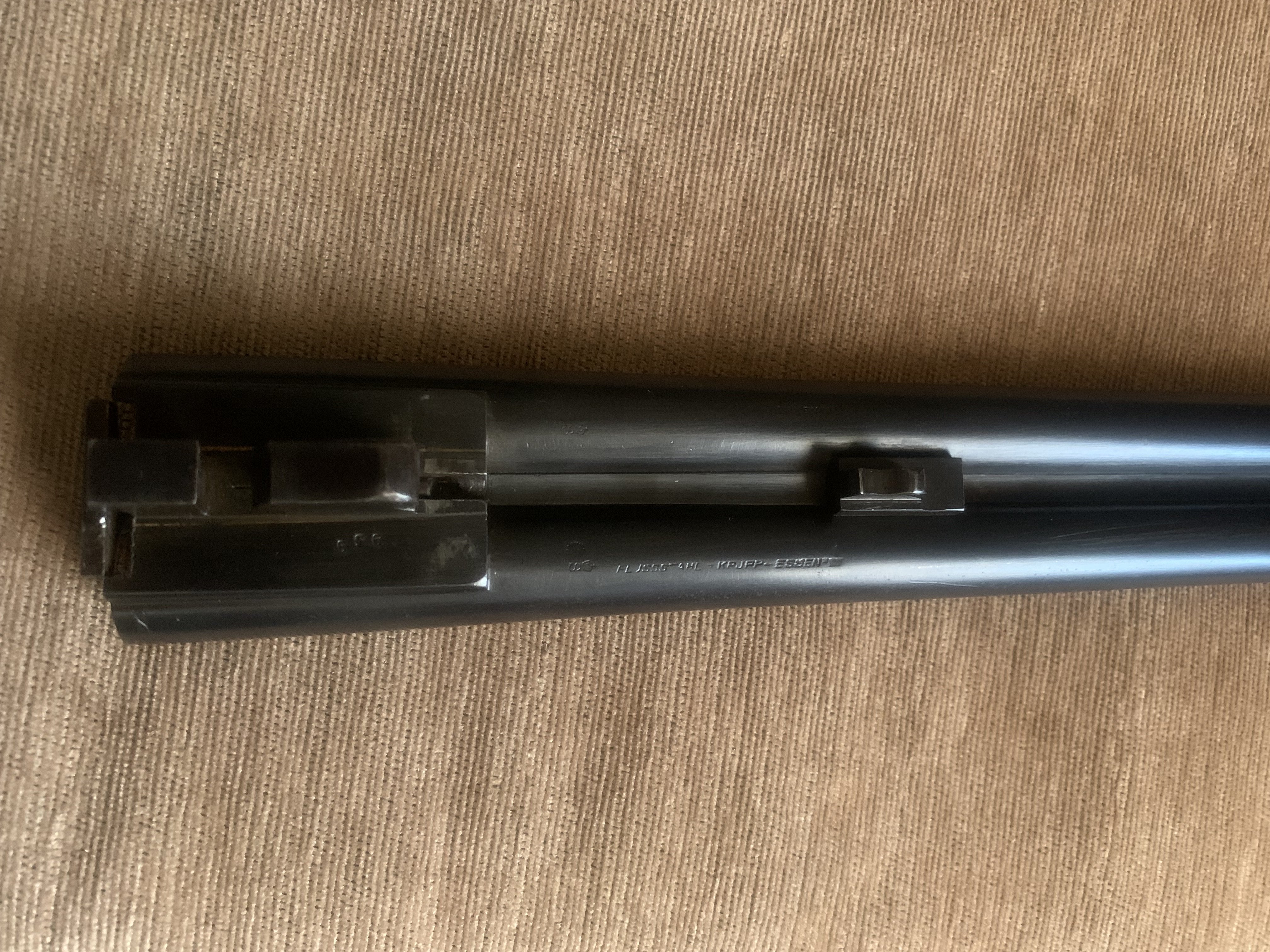

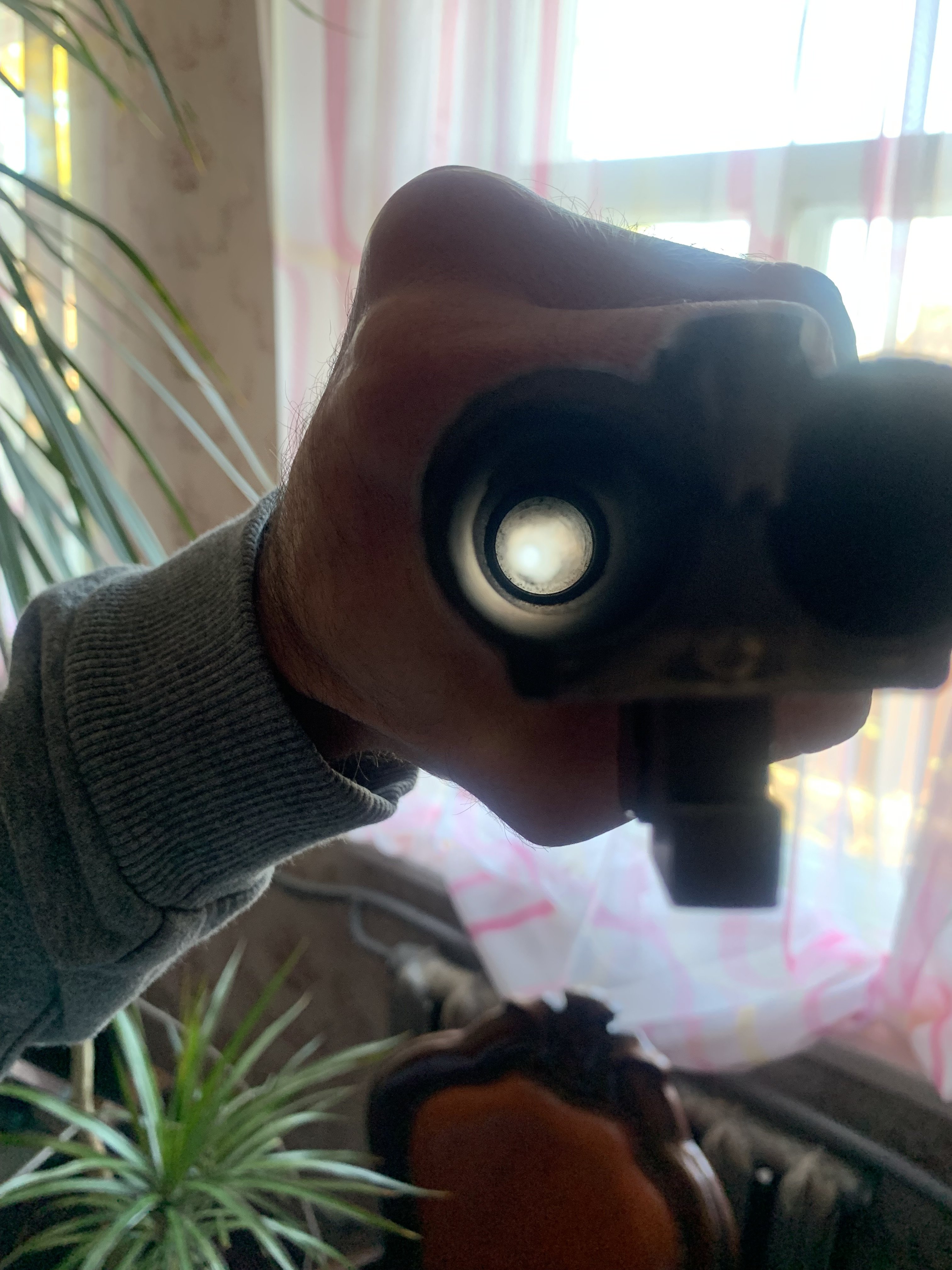

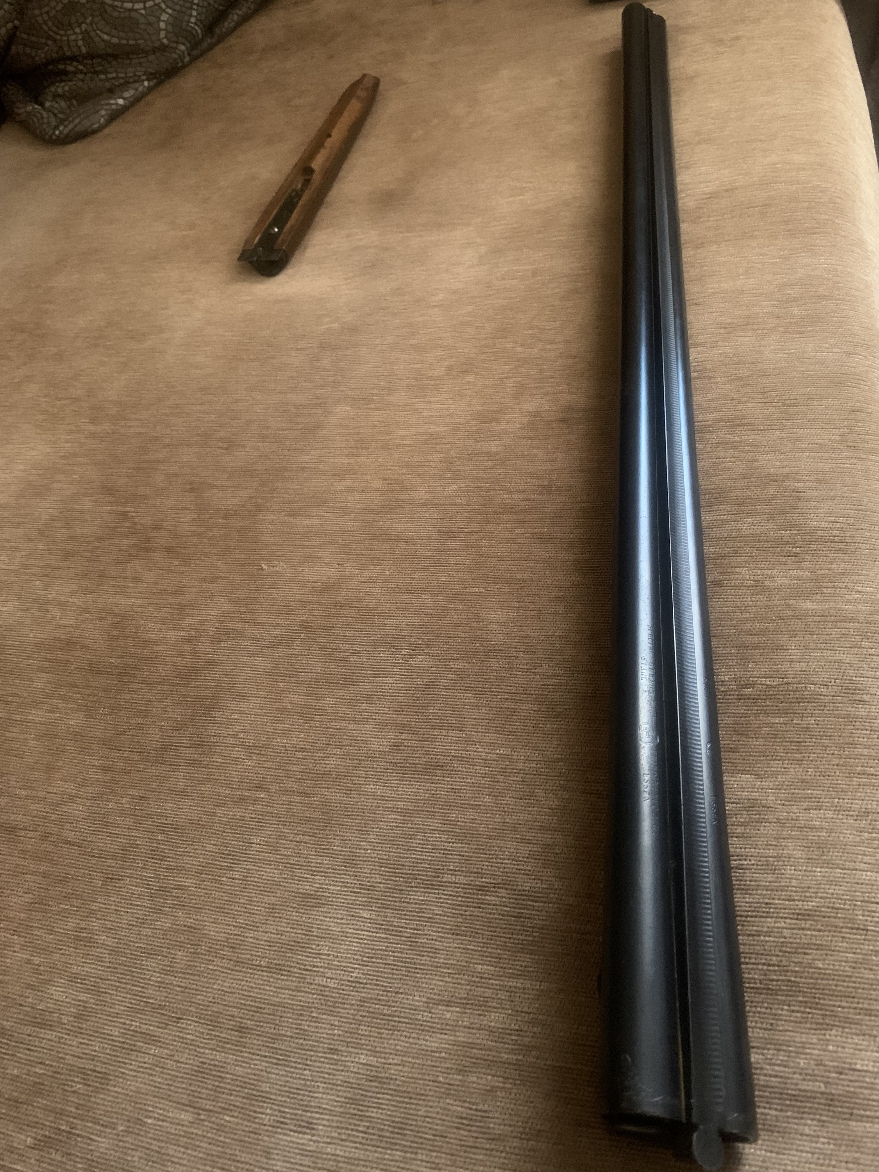

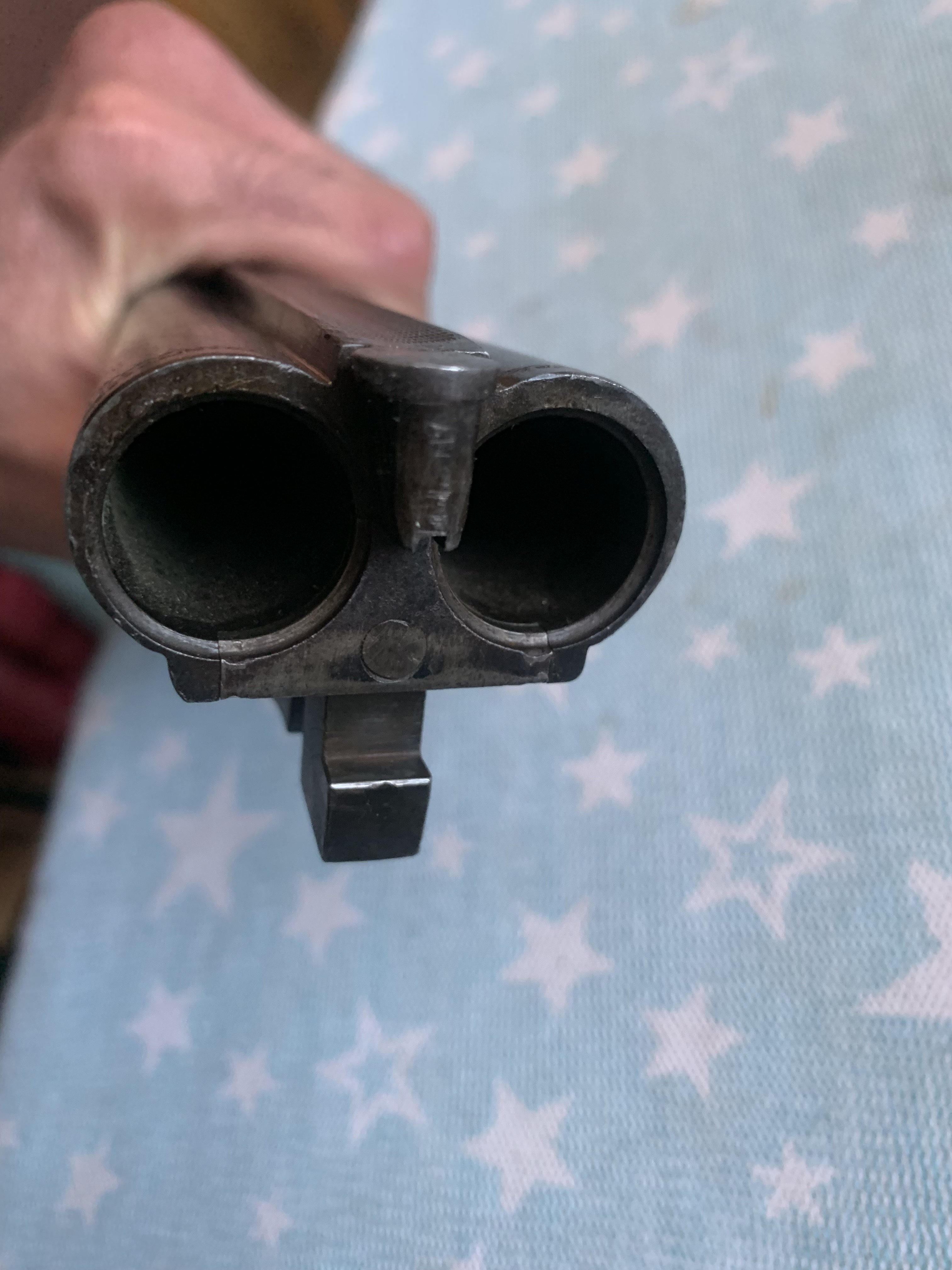

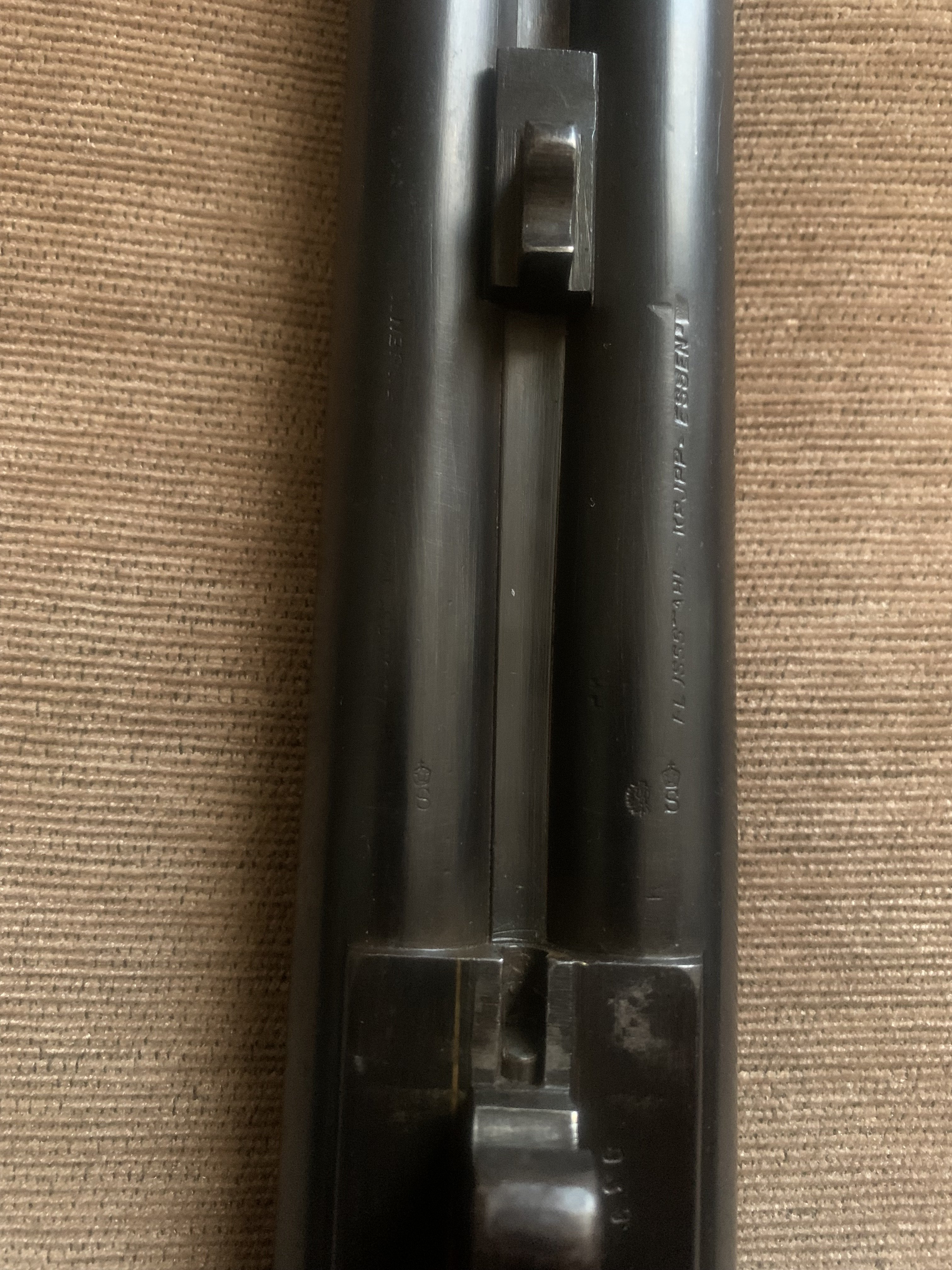

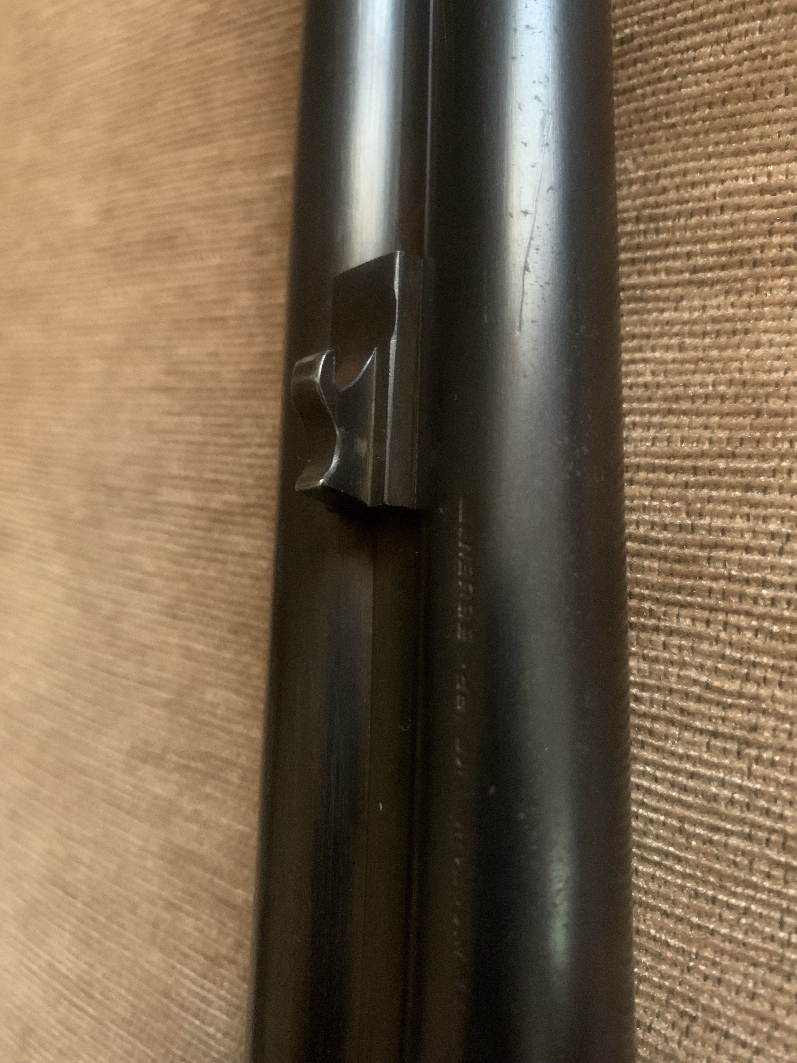

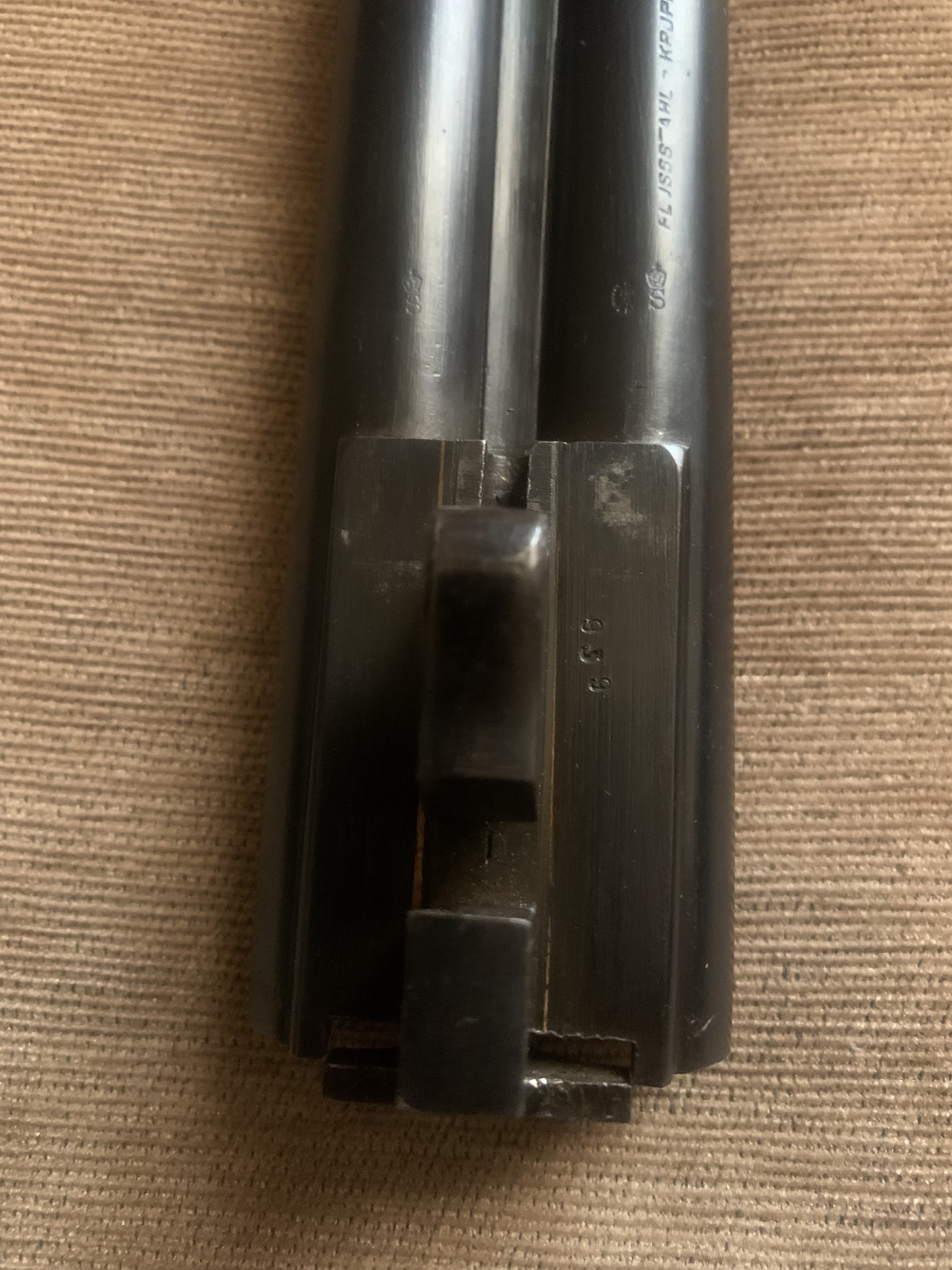

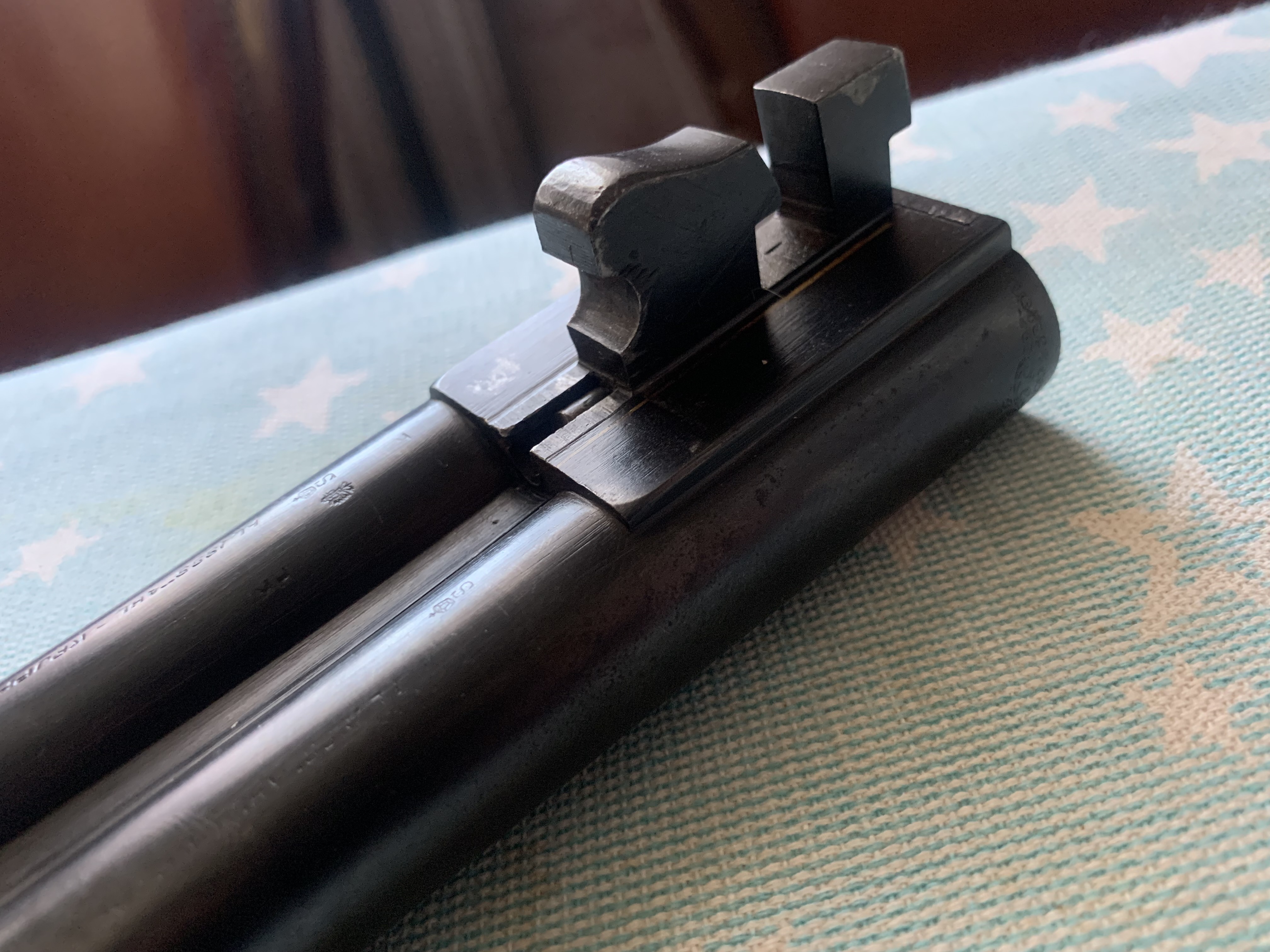

    Длина 73, калибр 16, состояние очень хорошее, сохранено воронение, оригин.цевье, предположительно Sauer, 1939 год. Подскажите по цене пожалуйста.с ув. IMG_0128.jpeg IMG_0125.jpeg IMG_0128.jpeg IMG_0128.jpeg

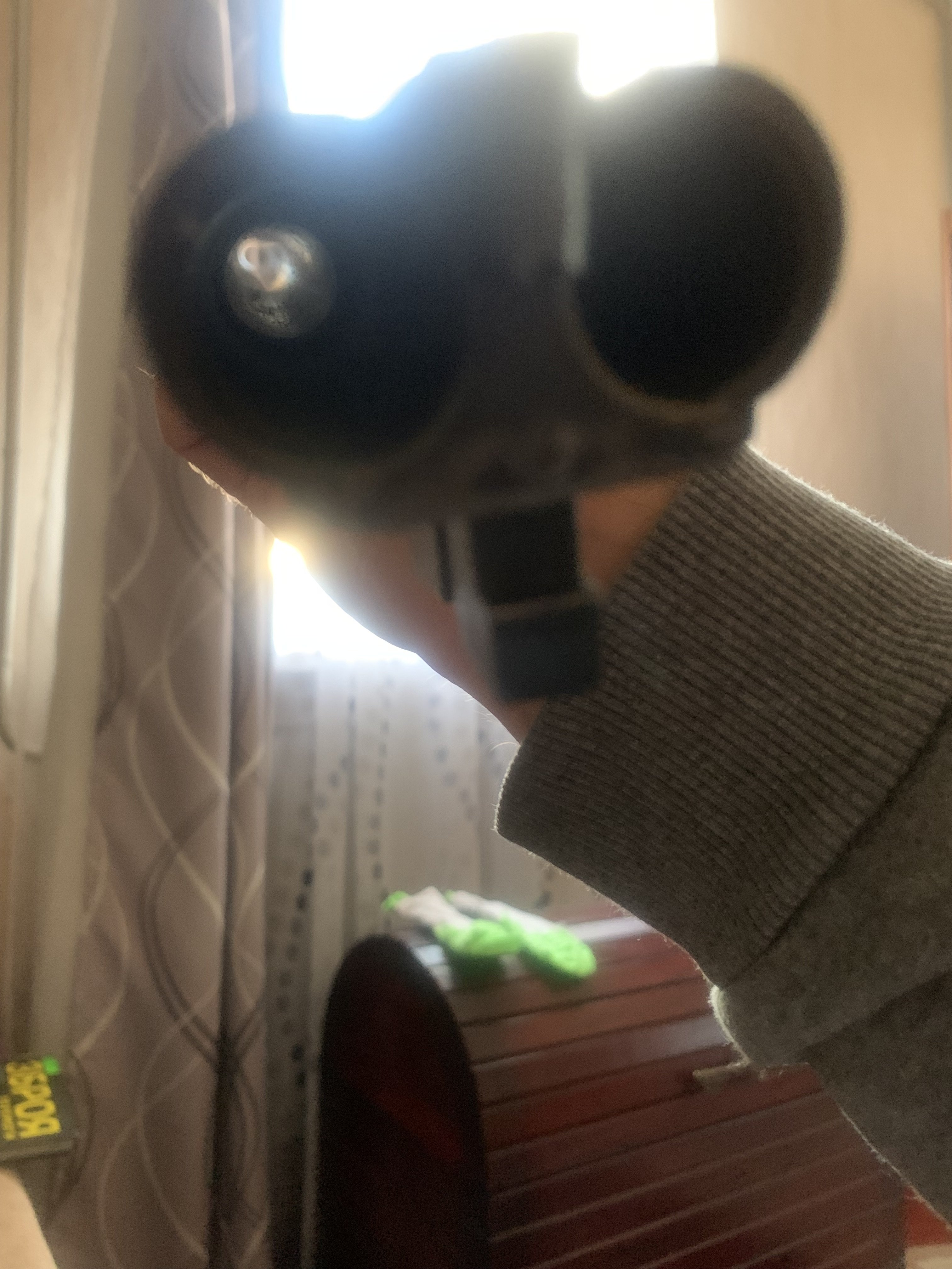

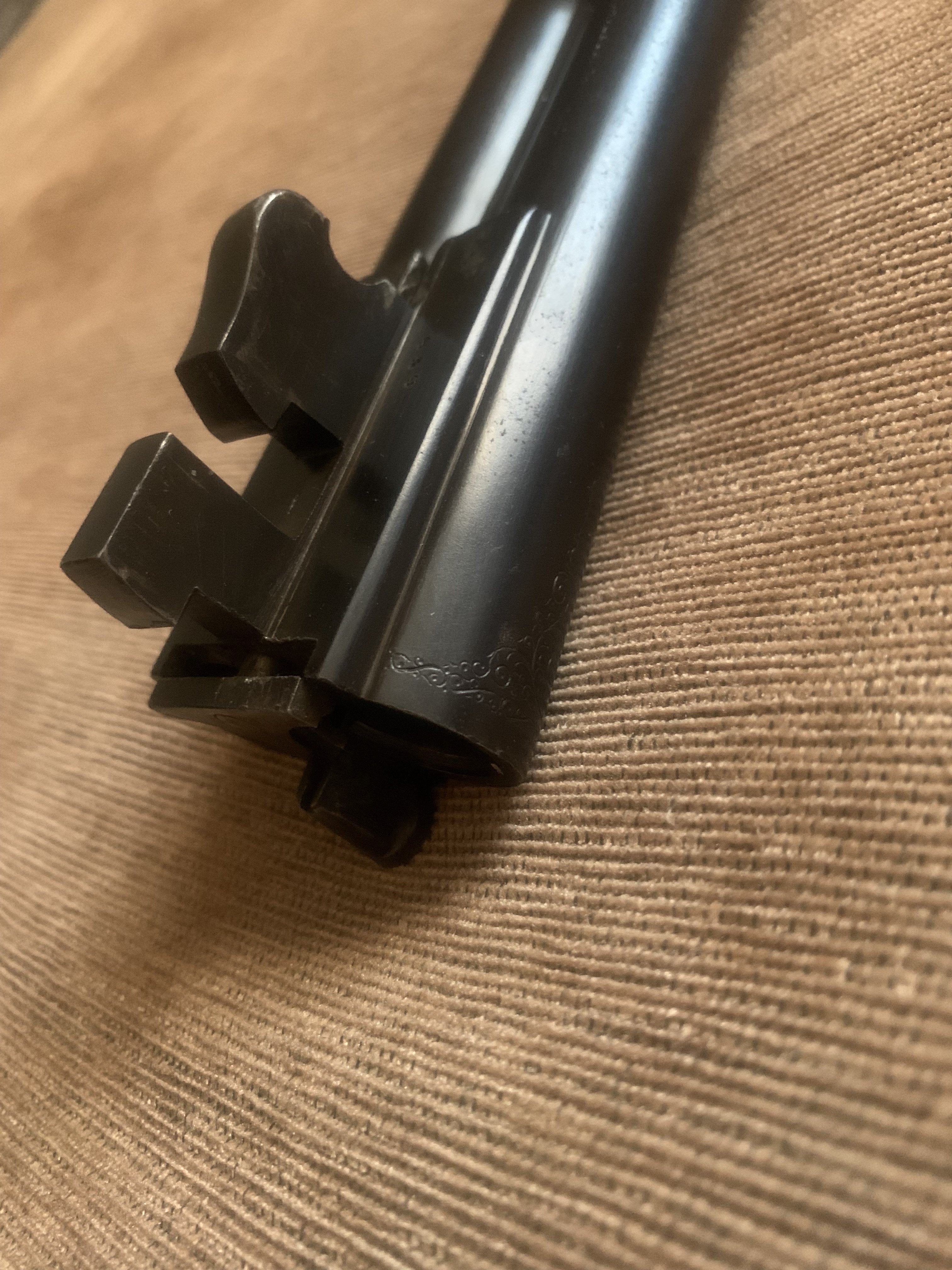

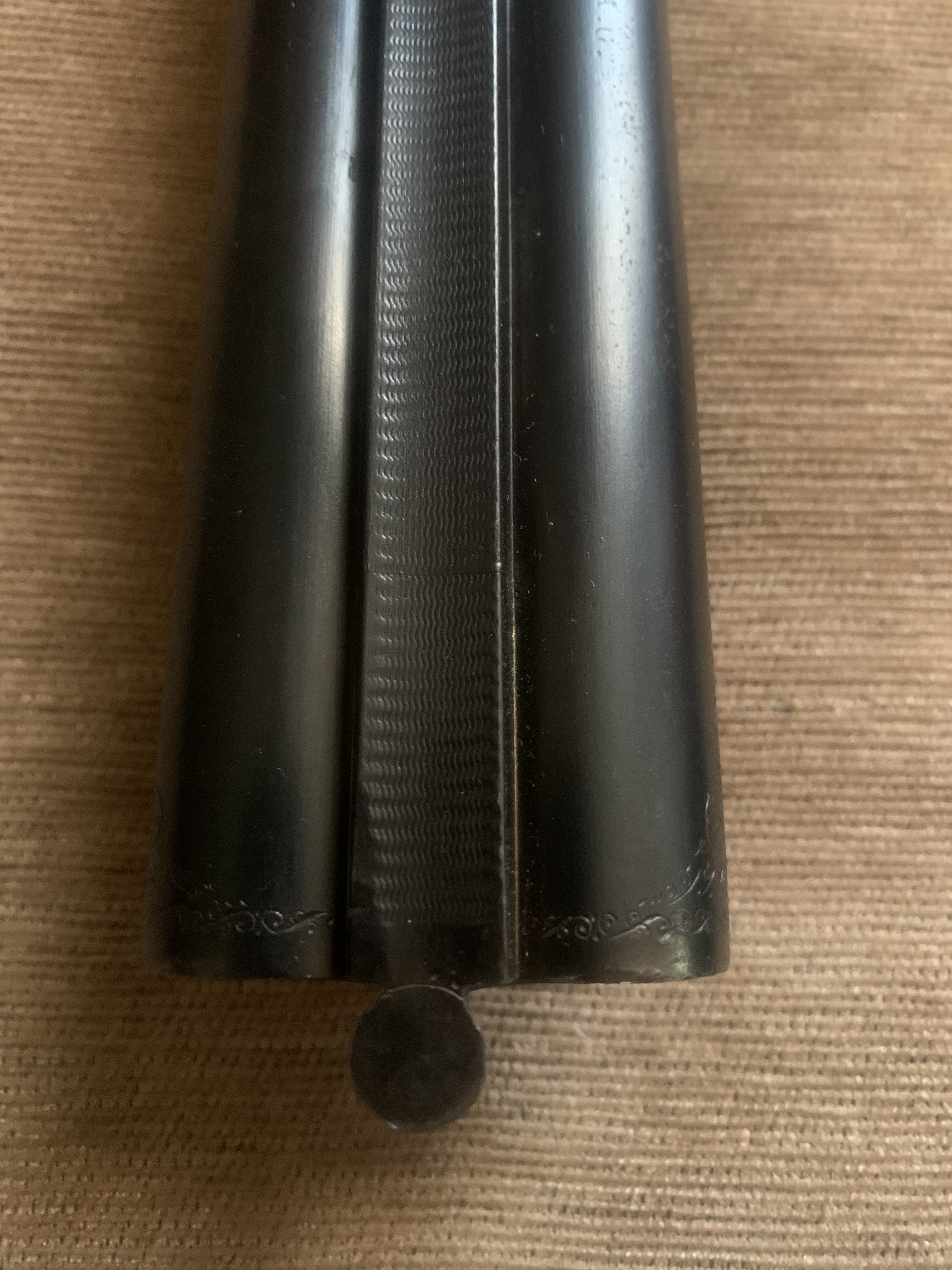

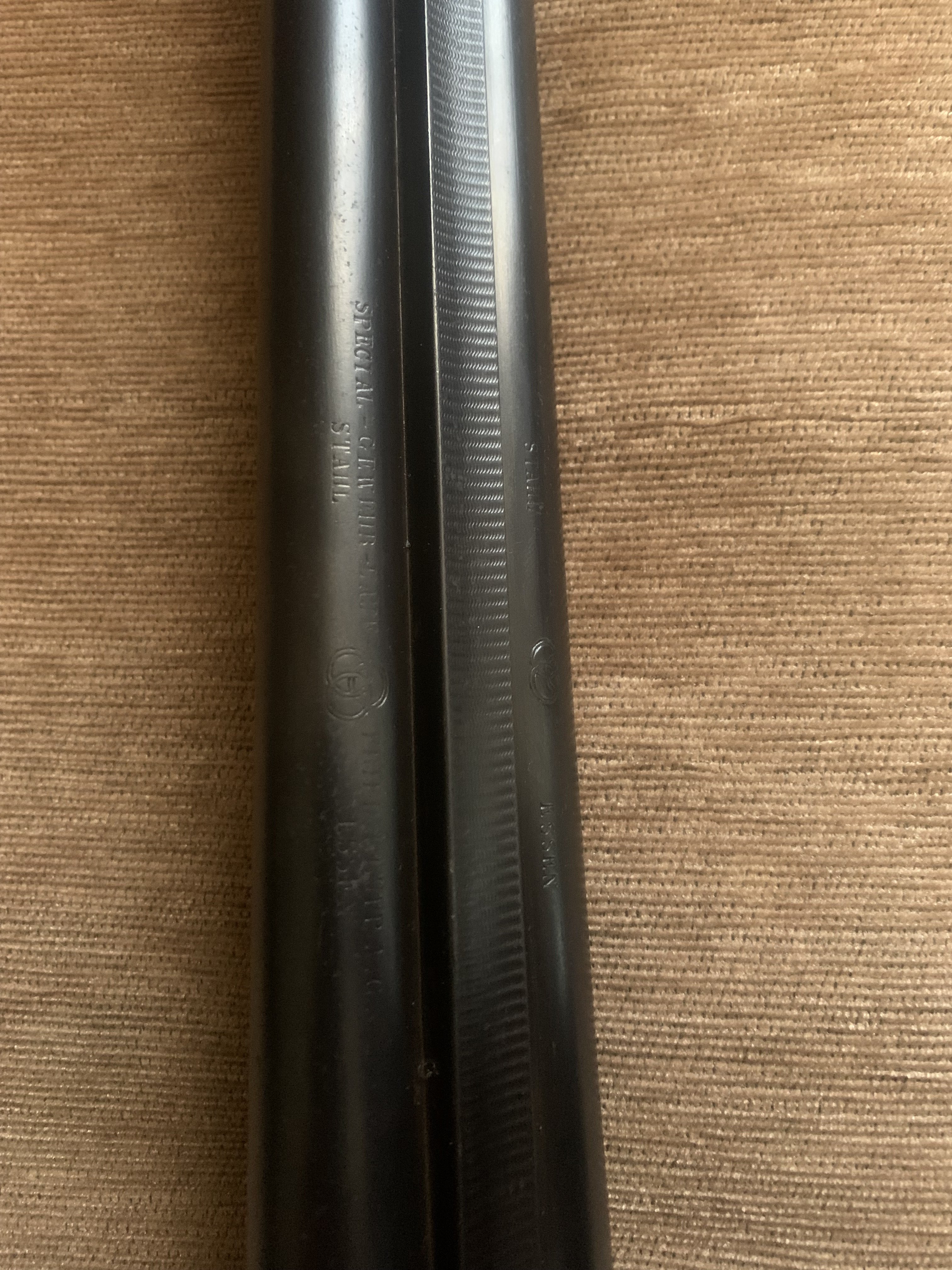

    Трубы на охотничью двустволку в живом состоянии стоят от 50-100 дол. и выше, в зависимости от состояния и модели.

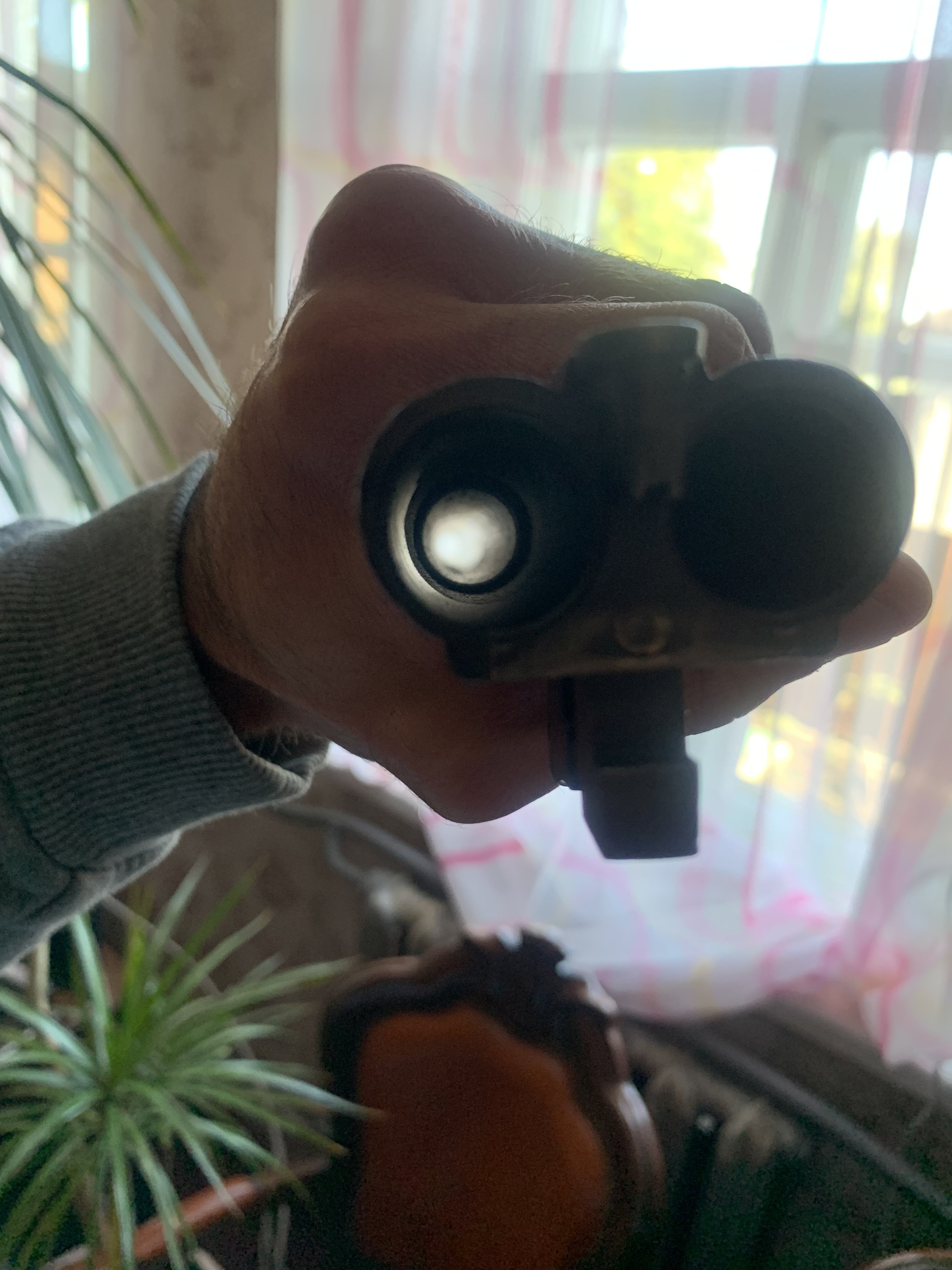

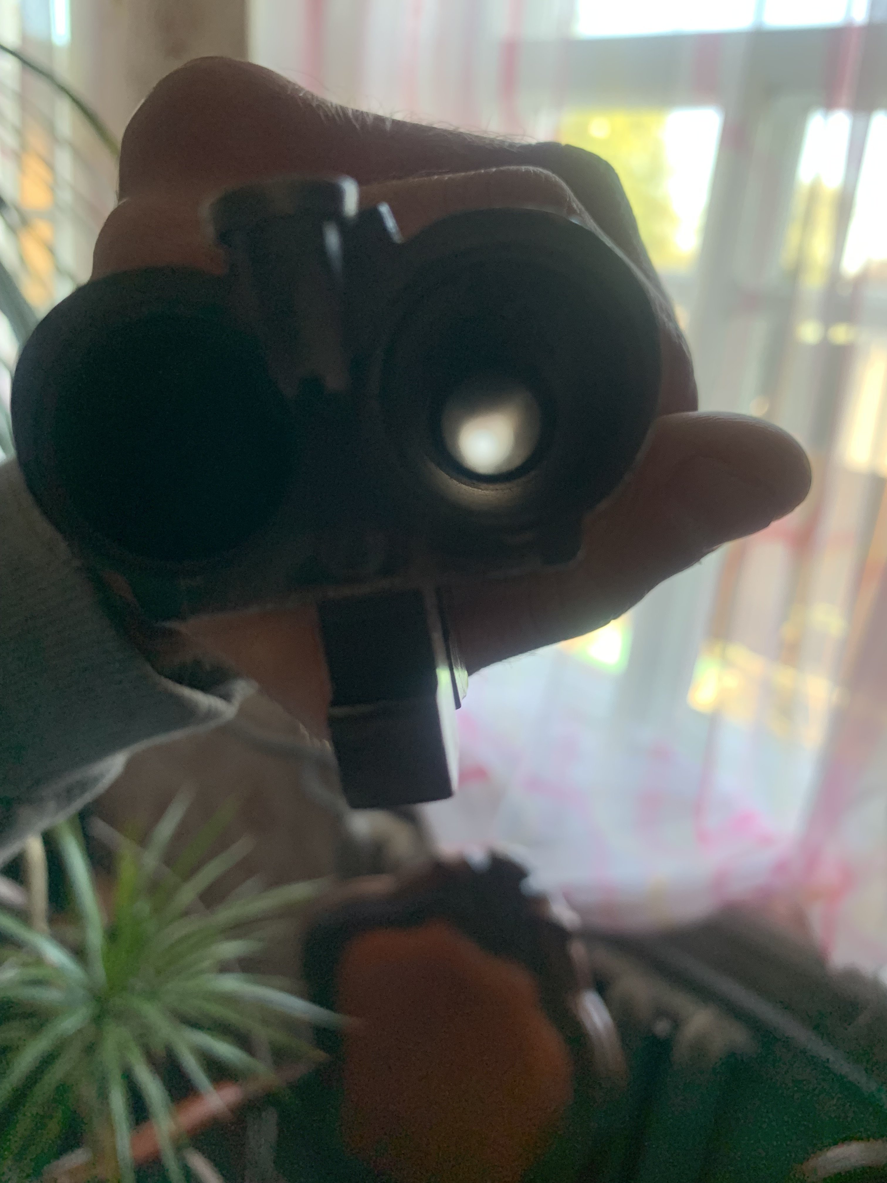

    Что касается этих стволов, не факт что они живые. Не понимаю что там с патронниками. Странная геометрия. Они должны быть идеально равностенные. Похоже, что там много металла сошлифовано. Непонятен наклёп на срезе патронников.
    Что касается сохранённого воронения,:D оно не просто не родное, там следы от грубой неоднократной полировки.
    Что касается Зауэра. Нет ни одного клейма, ни одного признака что бы идентифицировать его как Зауэр. Это ружьё частного мастера.

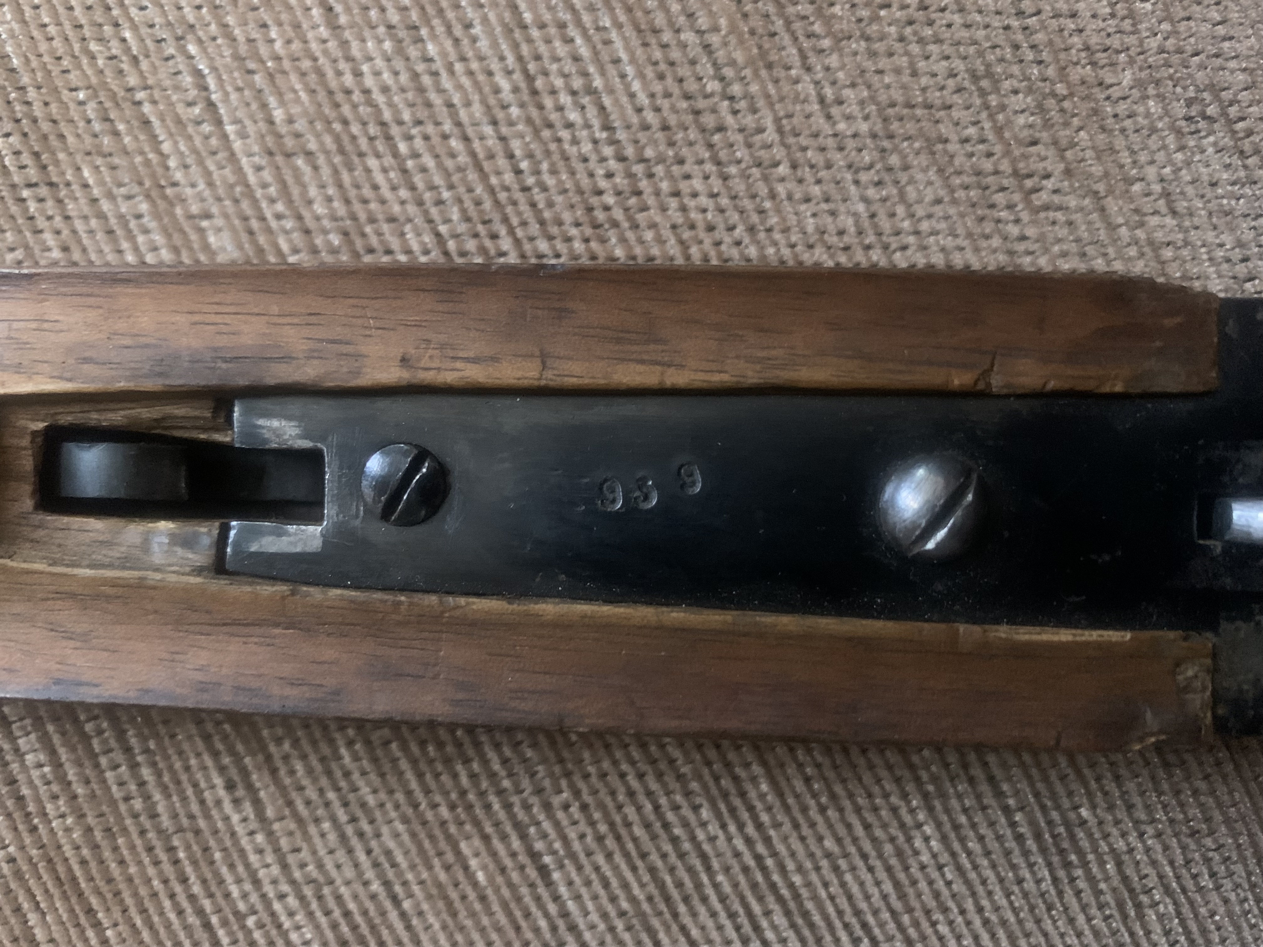

    393 это не год, это номер.

  4. turist1967
    turist1967 Major
    47
    86
    2.943
    Дике поле, широкий гай.
    Разом з клеймами на подушках
    klerik777 та Пенсионер01 подобається це.

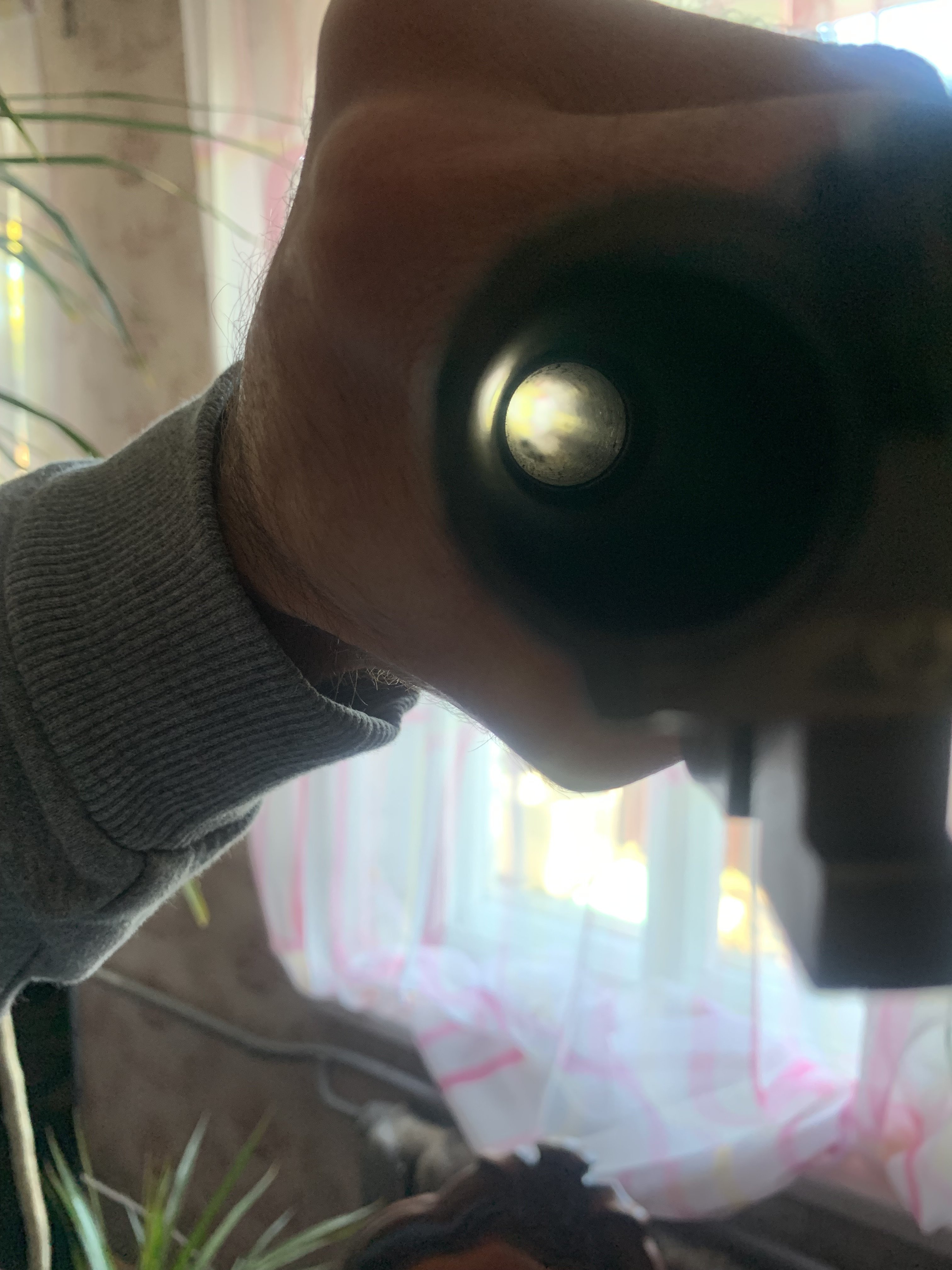

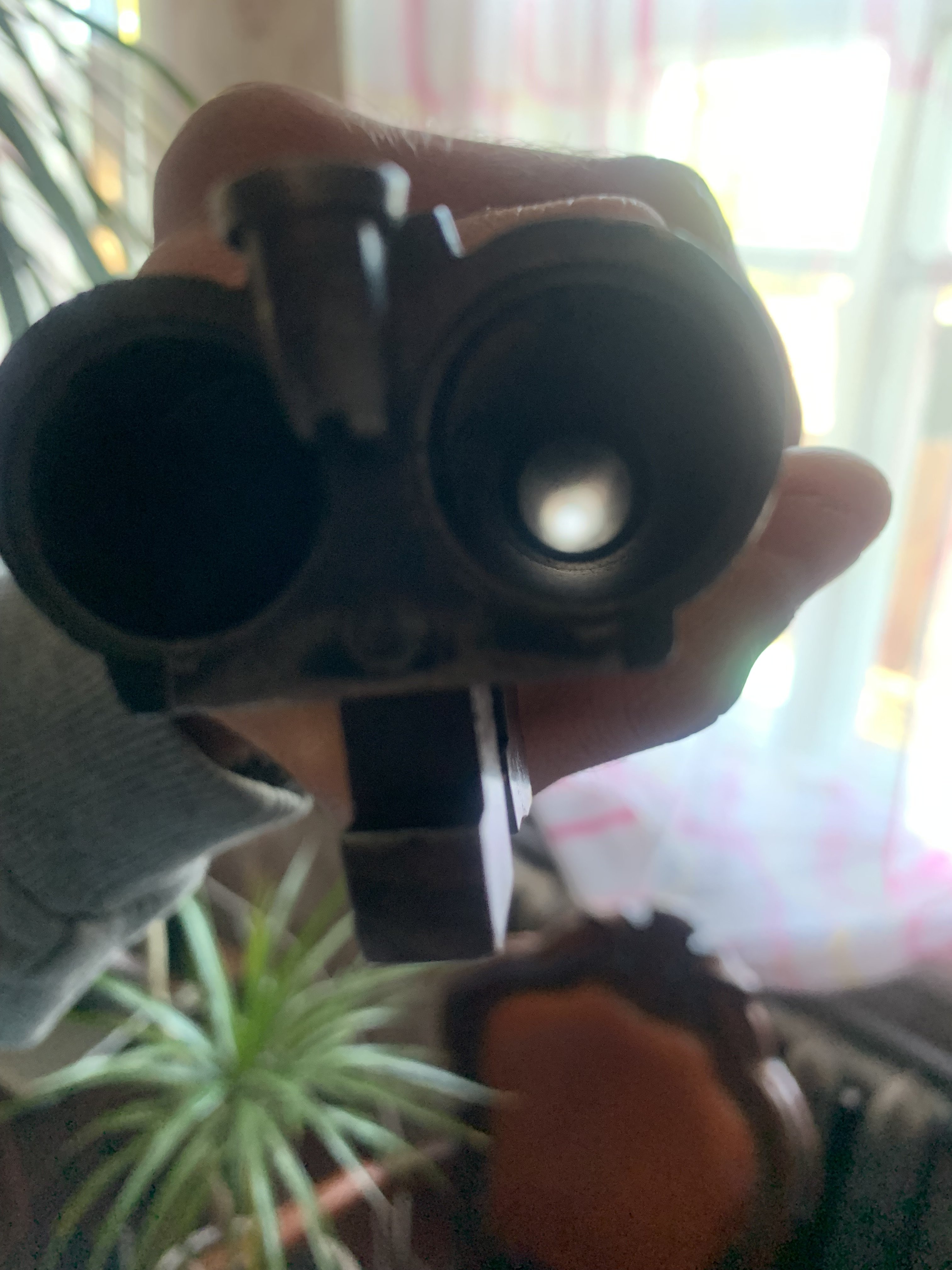

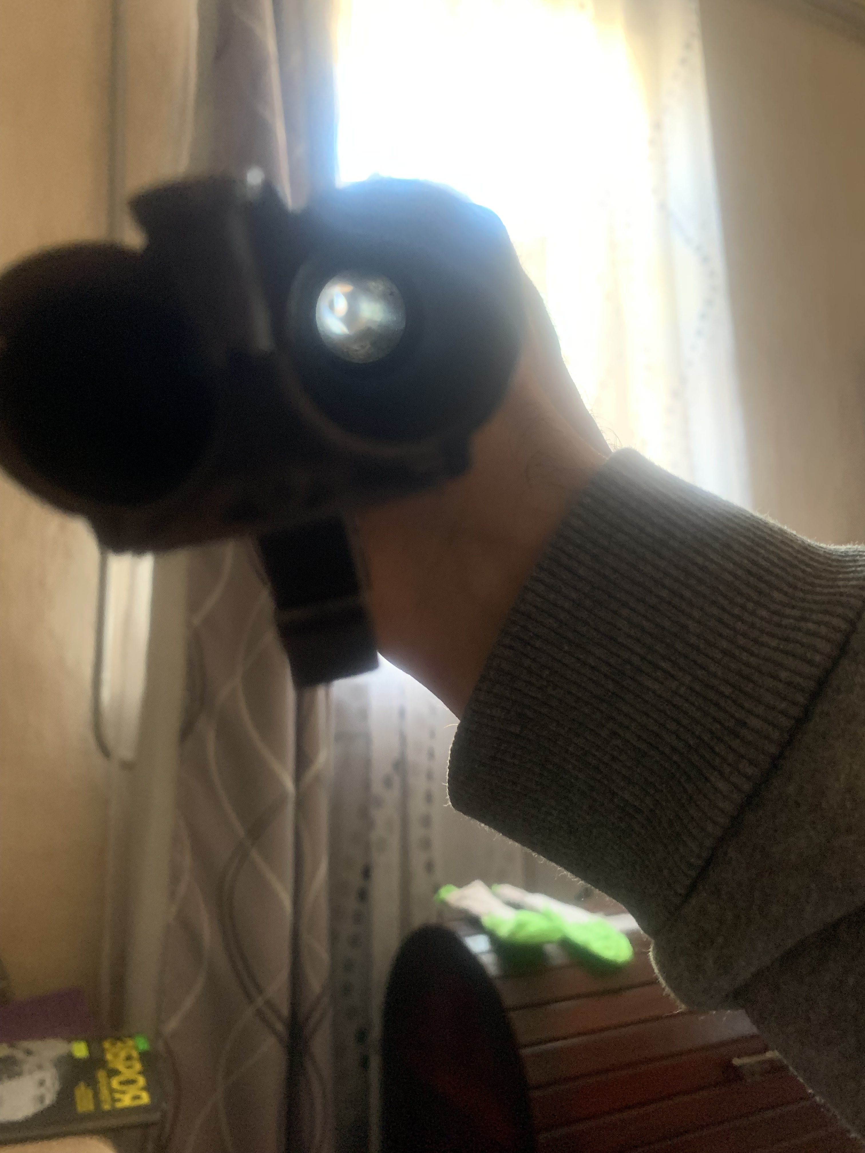

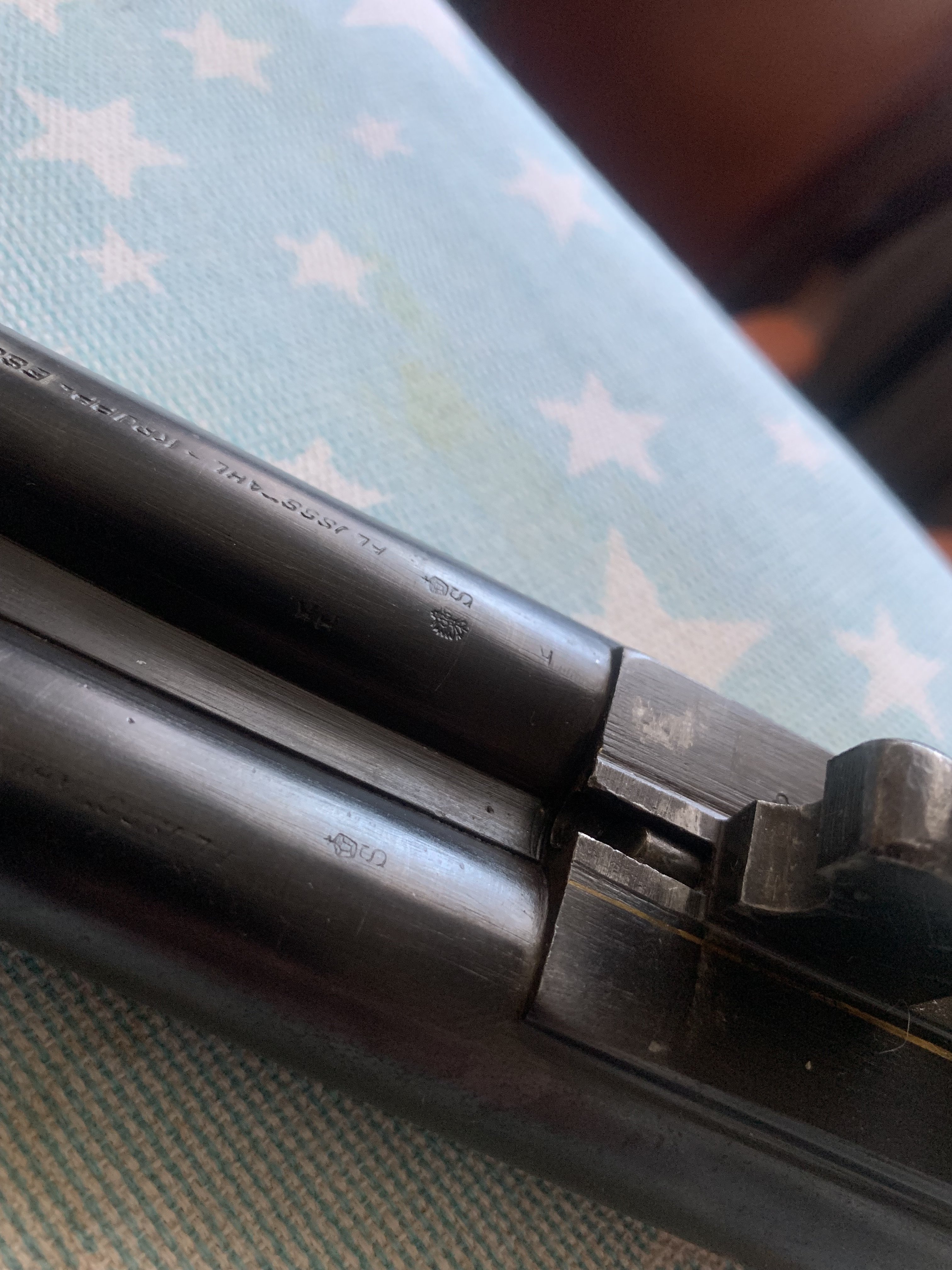

    Ствол не полировался,ствол живой. Надо его в руках держать.. Патронник перефоткаю. Согласен возможно не зауер, ну S с короной -вычитал что Sauer.. Все равно благодарю

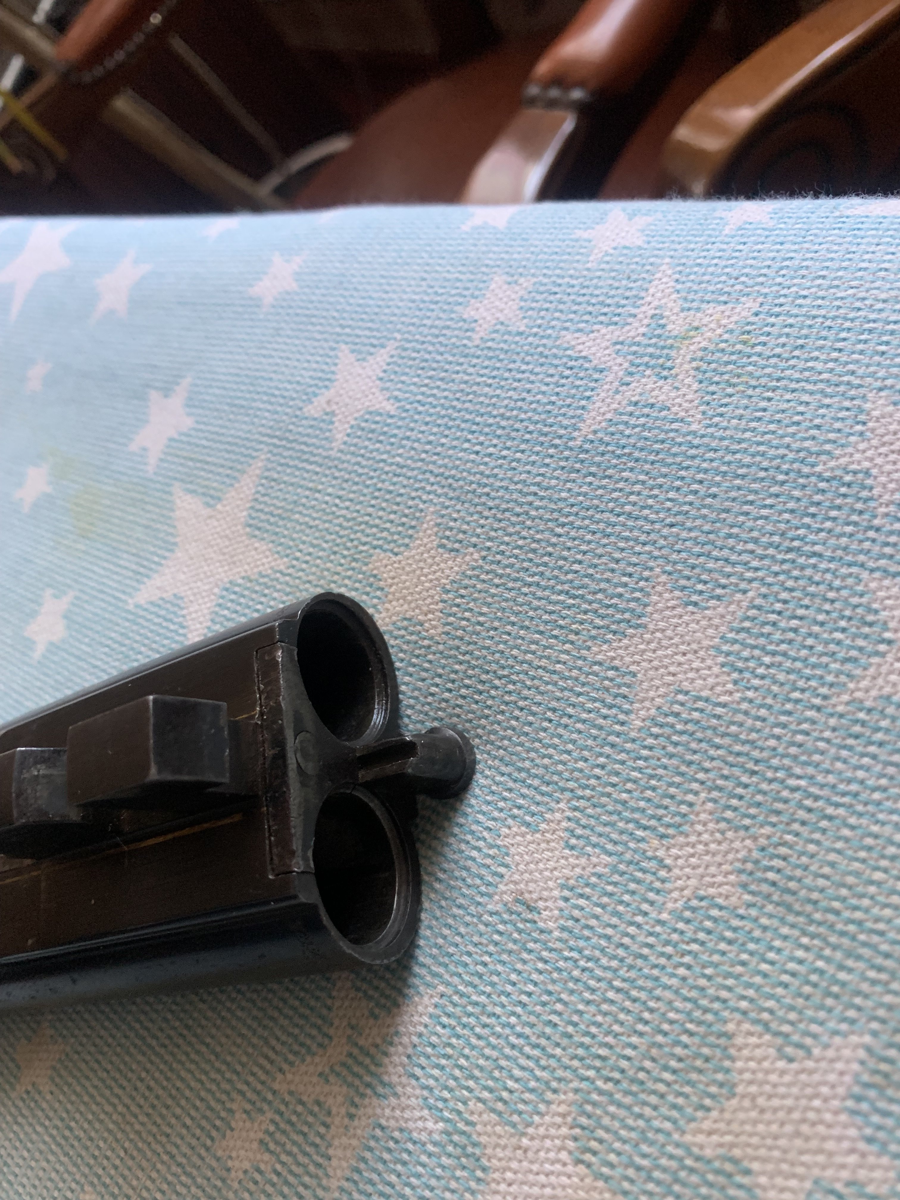

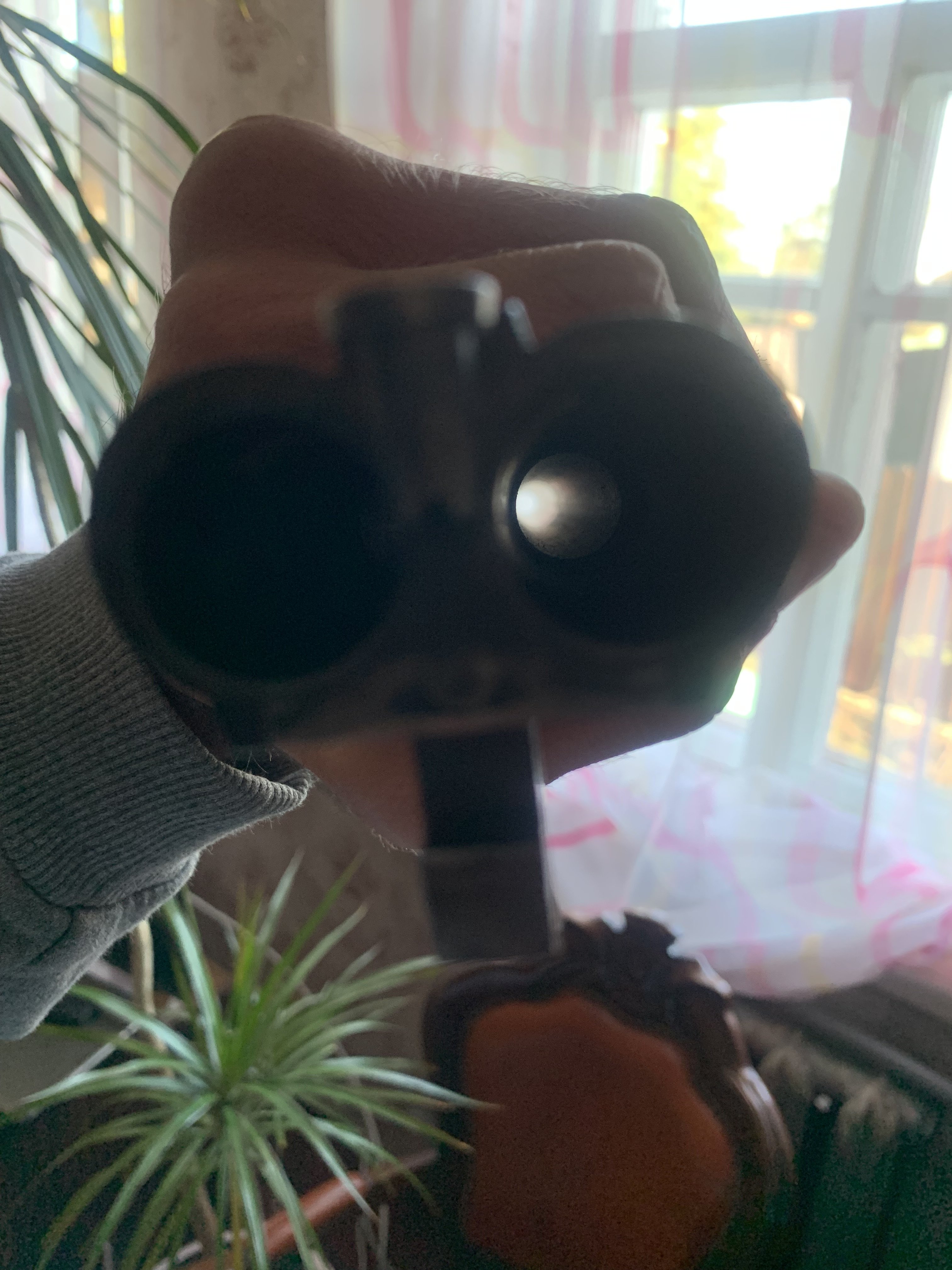

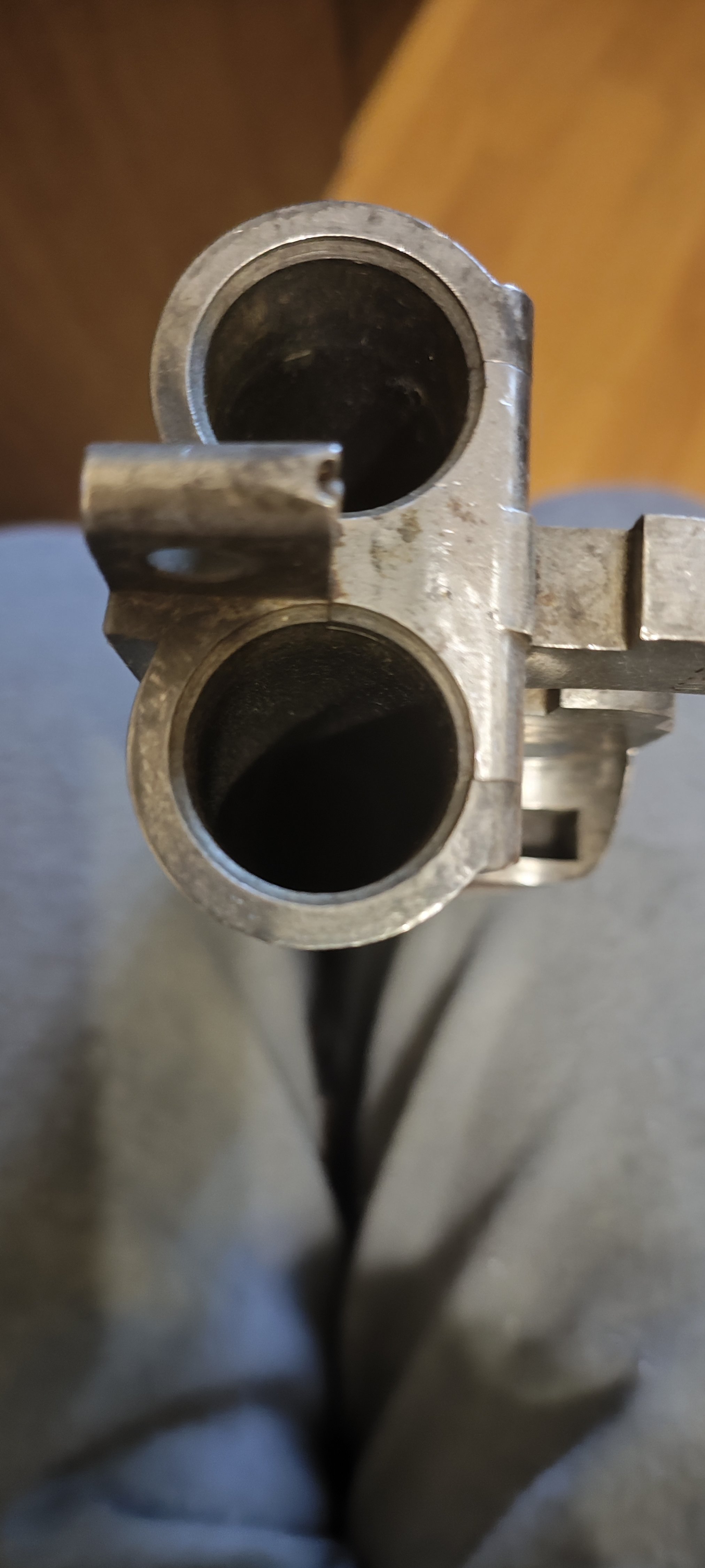

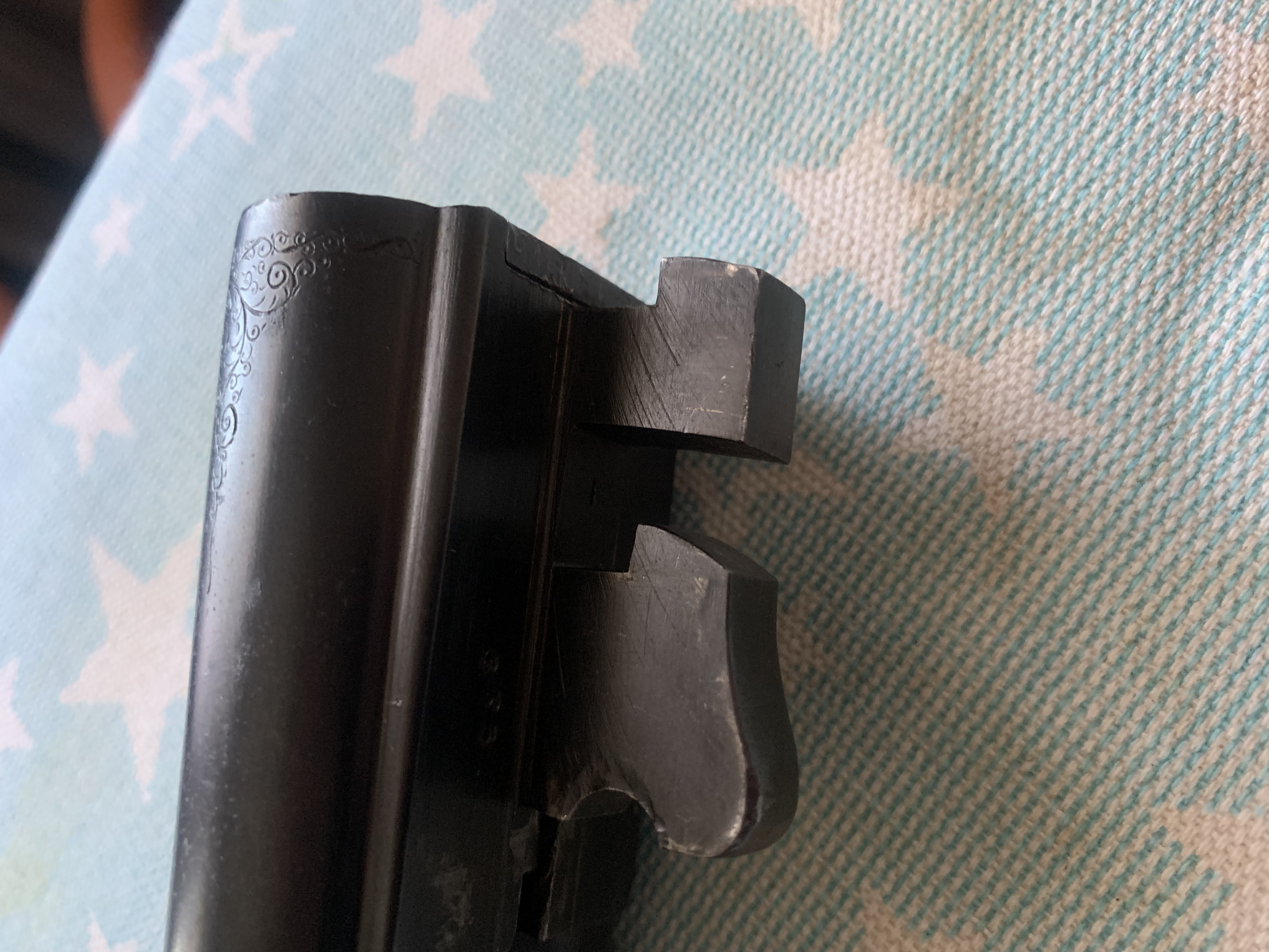

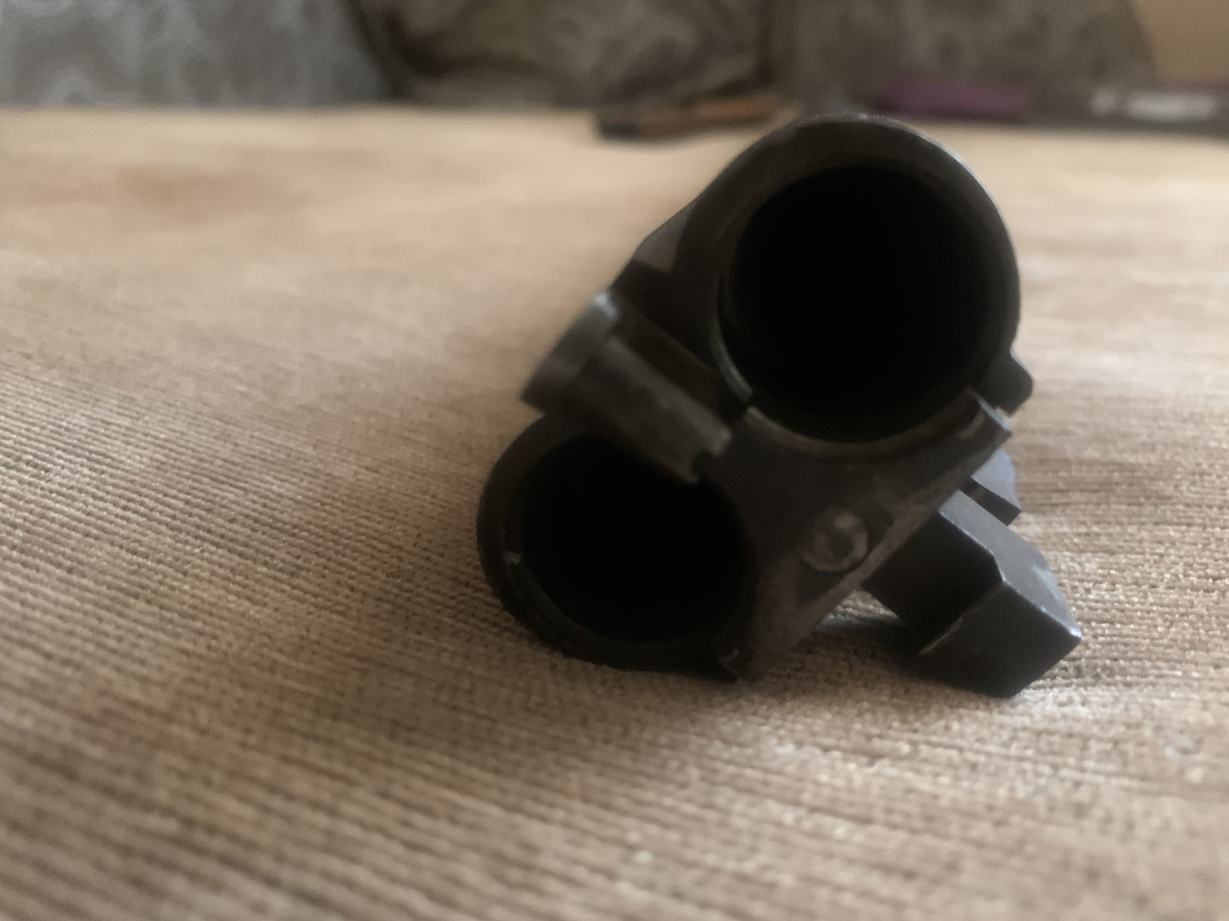

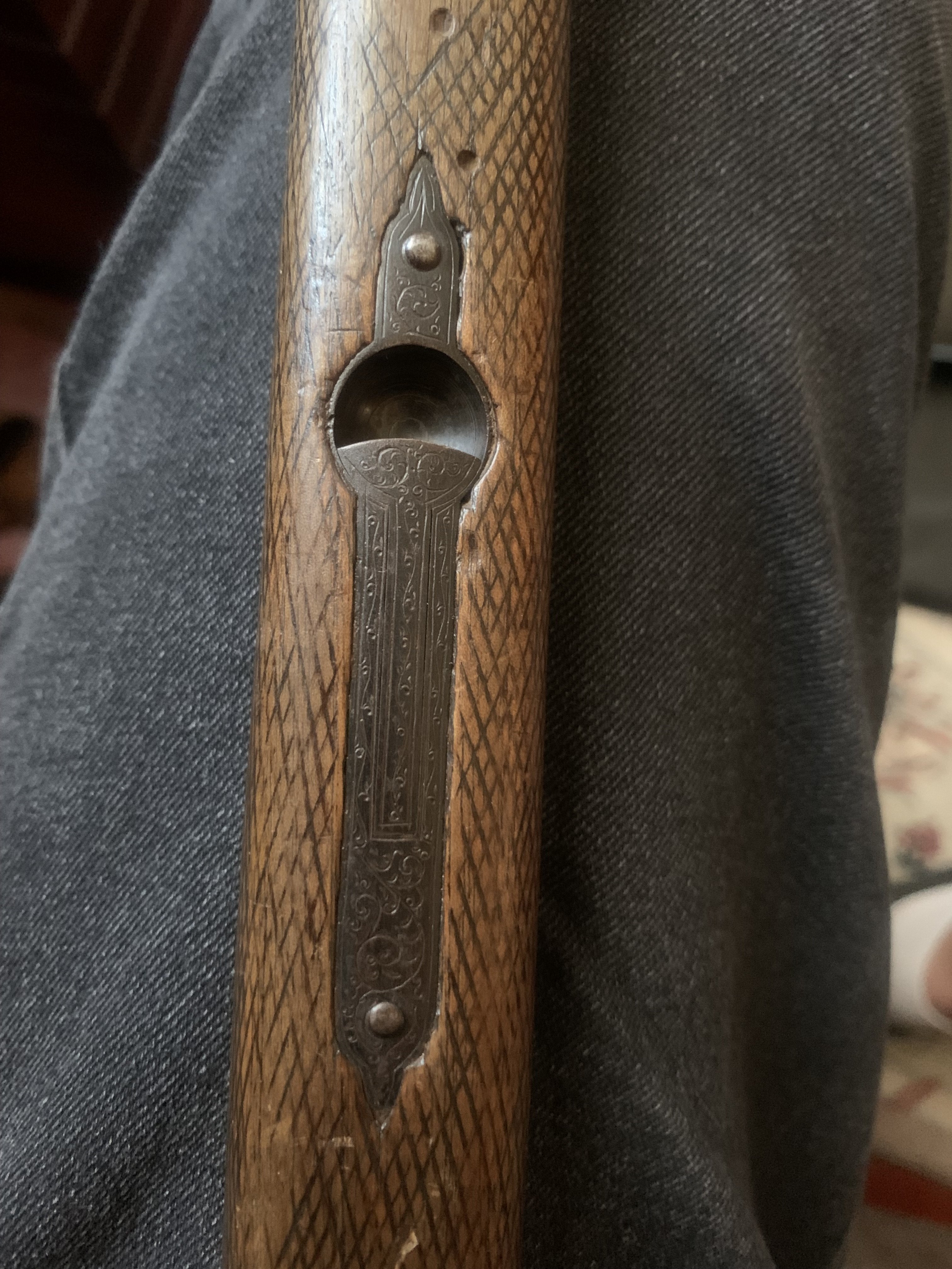

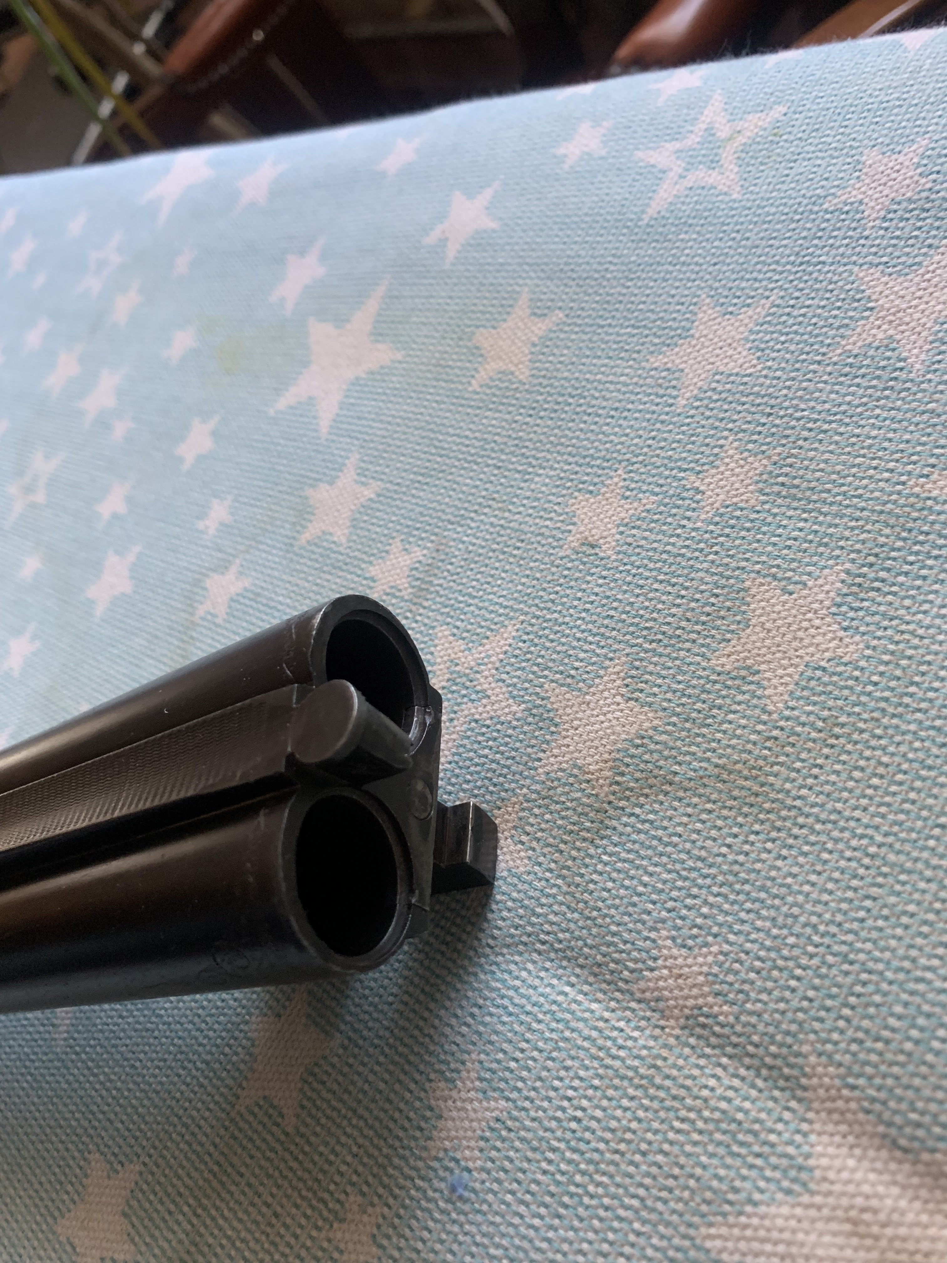

    Ще фото

    Це значить чокові звуження

    Циліндричної свердловки ви мабуть мали на увазі

  9. zolotce71
    zolotce71 Feldwebel
    1.398
    С патроником все предельно понятно его безбожно спиляли.
    вот как долно оно быть... а в вашем случае возможны варианты 300 а то и 200.
    согласен на 100%

    Там двойная SS, потому что фирмы Зауєр небыло, фирма называлась Sauer & Sohn.
    Похоже, что там спиляли миллиметр с патронников и с подушек стволов. Вот почему нет клейм на своих обычных местах.
    Если моё предположение правильное, то цена стволов копеечная, они годятся только для создания макета на стену.

    Благодарю!Там ничего не спилено
  12. Таир Закиров
    Таир Закиров Schütze
    15
    Украина, Александрия
    На фото другой ствол под другую колодку. Безбожно все спилено. Благодарю

    Це була довоєнна рушниця. Думаю 20-30 років. І ще. Мабуть це була рушниця з зовнішніми курками. Кукольна головка говорить про те що була не з дешевих

    Собственно когда выставляете фото стволов - по всей длине сверху и снизу потом частями фото длины -фото подушек фото дульного среза.Самое проблемное фото на просвет...Не всем получаеться..И да кто-то поработал над трубками не совсем качественно.По цене???
    Все те кто любит конструкторы подтвердят-Собрать проблематично..Разве найдеться хозяин у которого трубки такие же как и у вас то он купит..Но это 5% что случиться( и то много дал)..С уважением.
