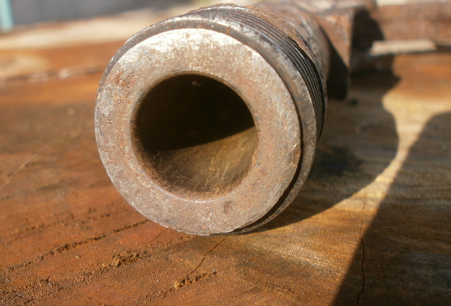

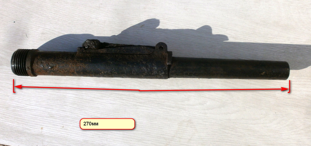

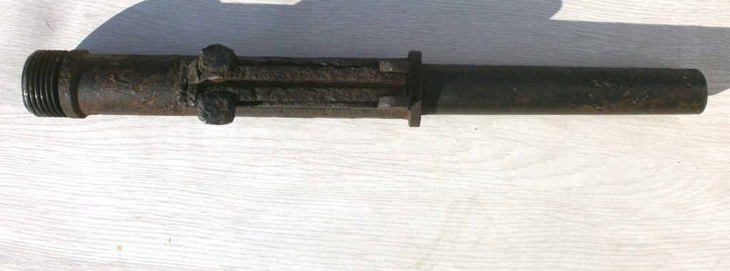

    Приветствую. Попался в руки кусок ствола от 98. А патронник под Мосинский патрон. Могло такое быть или это рукоблуд? Из деактива (пока только) штифт на выходе.

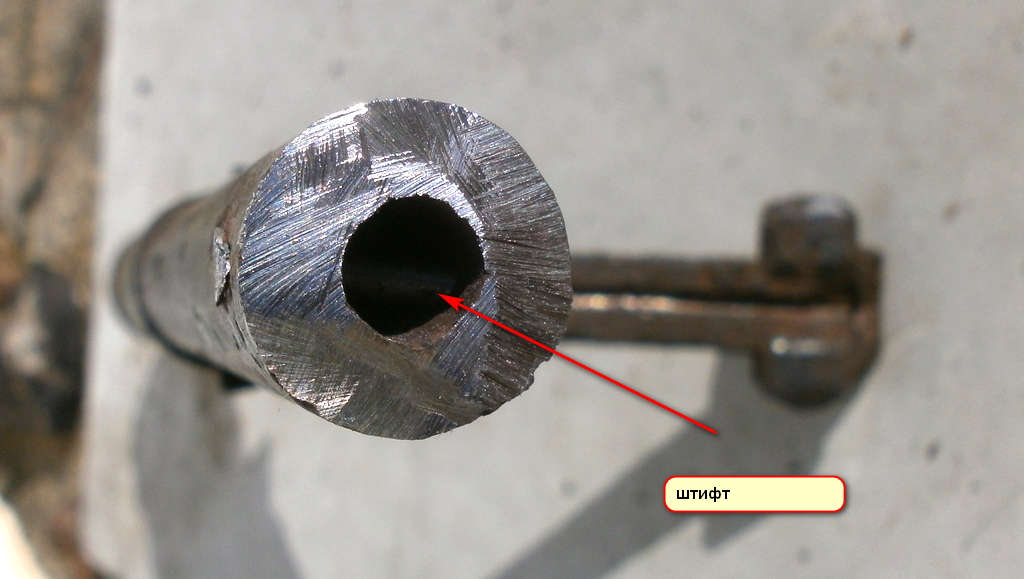

    Фото штифта.. Если выставлять на продажу Сверлить три отвестия ?

    нашел только такое ---- С 1924 года по 1927 год шел процесс переделки винтовок Мосина под патрон 7,92 мм Маузер. То есть Мосина под7.92. А вот Маузера под 7.62 -не найду... Если есть такое дайте ссылочку ?

    ...а чего не Француз ?
    З.ЬІ. ...вообще там непонЯтный патронник. Ито, что 7,62Х54 туды пмещается еще не делает его (патронник) "мОсинским"...

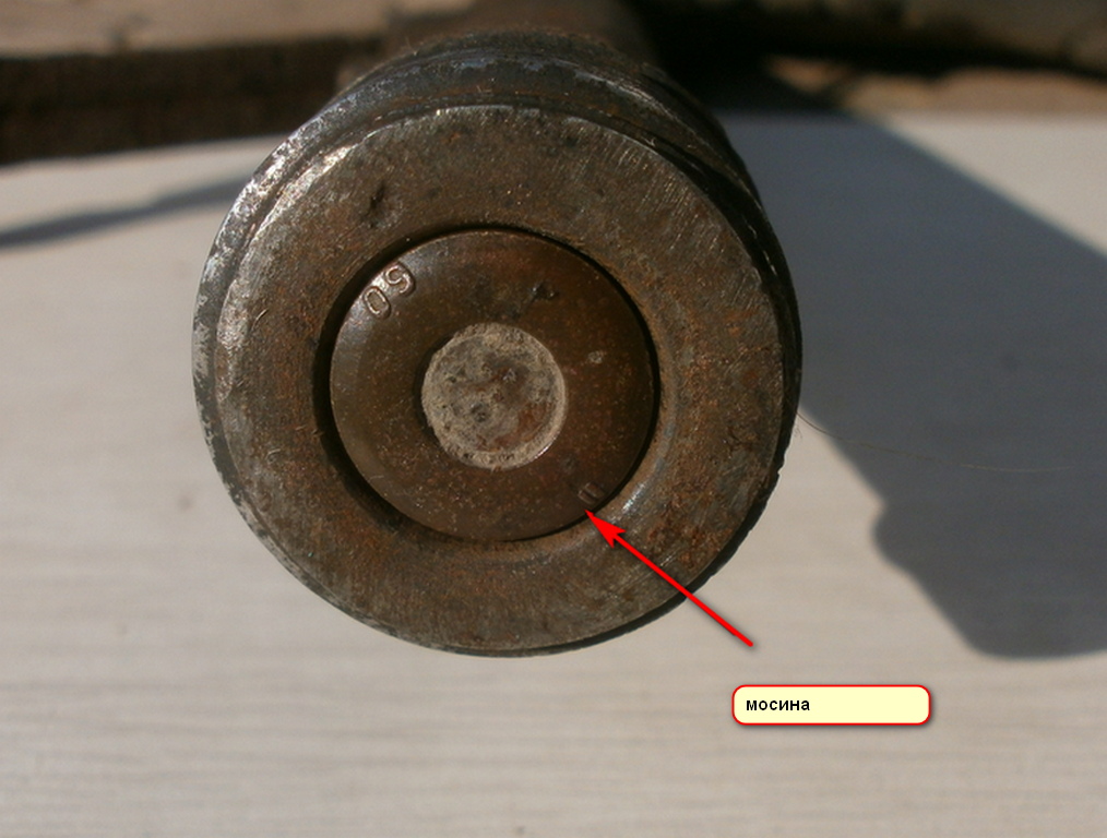

    Что-то мосин глубоко сел. Интересно, если есть под рукой, попробуйте лебель вставить в патронник. Так, мысли вслух...

    нет такого.

    А как этот Мосин оттуда экстрагироваться будет?
    Нету выреза под экстрактор:rolleyes:
    Явно не под Мосина дудка

    Точно. Как то даже не подумал об извлечении гильз) -----Значит 100% рукоблуд.:beer:

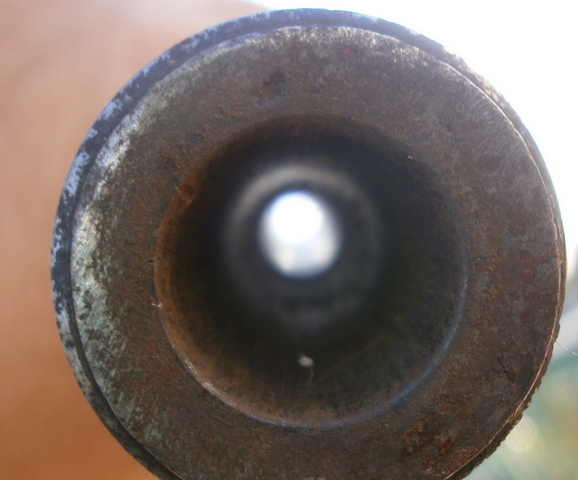

    Попробуйте плотно запрессовать в патронник фольги, а затем аккуратно выбейте её чем нибудь со стороны дульного среза, вот вам и будет ответ под какой патрон это всё делалось

    Приветствую. Или 8*54 R Манлихер. С ув.

    23.197
    Київ, Україна
    ...и это явно - не Лебель и не Манлихер
    .... мосин патрон провалИлся рАнтом (рант - 14,3 мм)
    а должен был БЫ "уперЕться"...
    ...разницу понимаете ?

    Разница понятна. Но венгр больше в диаметре( 8 против 7,62) и гильза чуть длиннее 54 на 56 мм.С ув.

    ...не понимАете...
    ...диаметр РАНТА "венгра) - 14,05 (+0,05)
    ВСЕ рантовые патроны упирАются в срез патронника РАНТОМ !

    Смотрел с телефона, казалось , что мосинский сидит заподлицо, не проваливаясь вместе с рантом. С ув.

    Ви мали на увазі 8х56? Чи таки десь був 8х54?

    8*56, просто опечатка. С ув.

    А Лебель 8*50R может и подойти, у него рант 16,74 мм диаметром.

    приблиз. 16 мм
    (это уГра - 16,74)
    З.Ы. ... все равно - патронник НЕ Лебель.

    Манлихер есть макет он не лезет.) Канал ствола 7.92 а патронник кто то колхозил под Мосина.Присмотрелся в лупу видно следы от резца токарного станка. Думаю Мосинским патроном стеляли а гильзу выбивали шомполом (так как иначе ее не вытащишь.) Скорее всего лепили уже после войны. ИМХО. Всем Спасибо:beer:

    ...да, при неумЕлой растОчке/шлифовке патронника от именно ЭТО место и получается/"рзбивАется" под большой конус :
