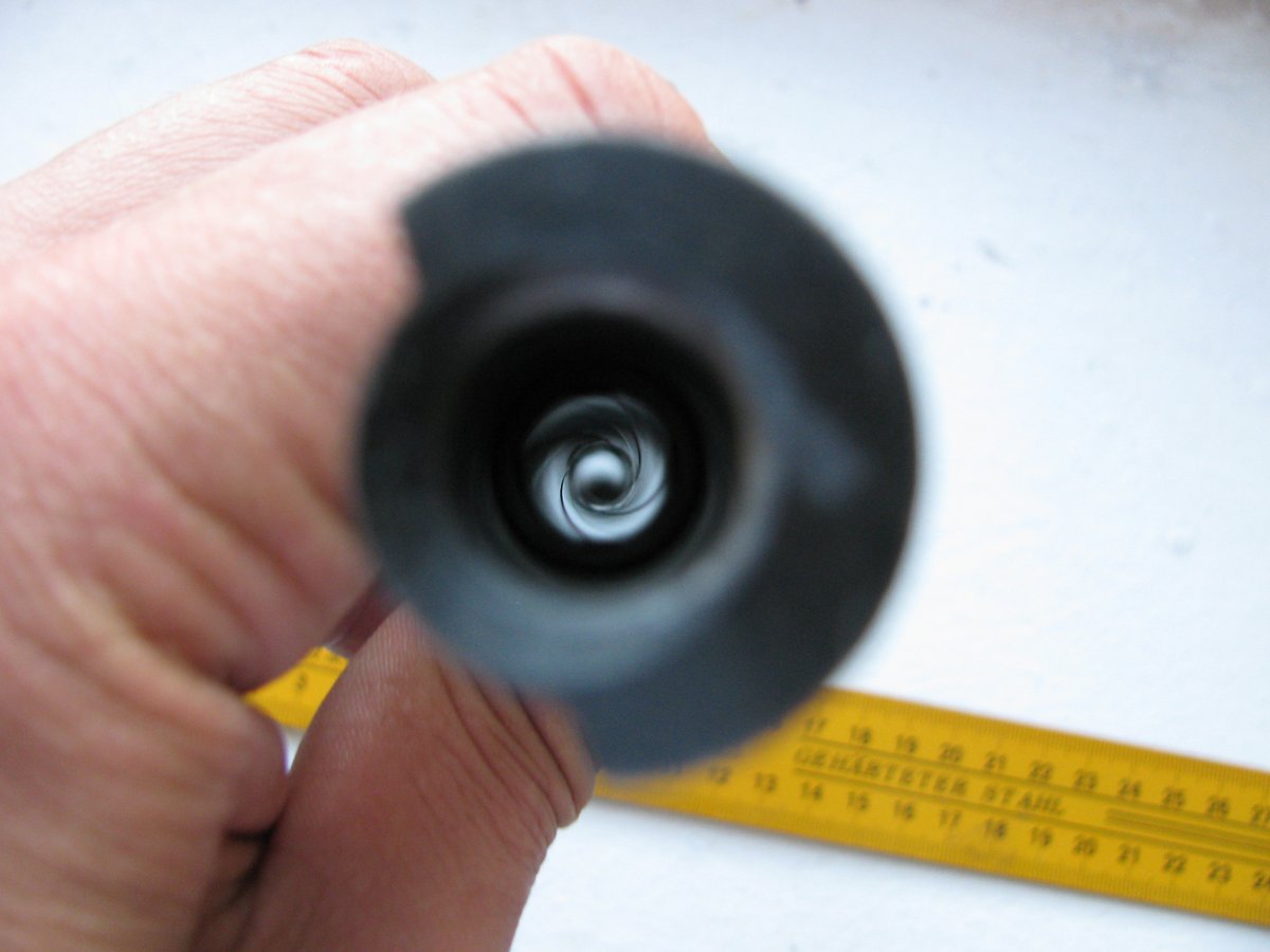

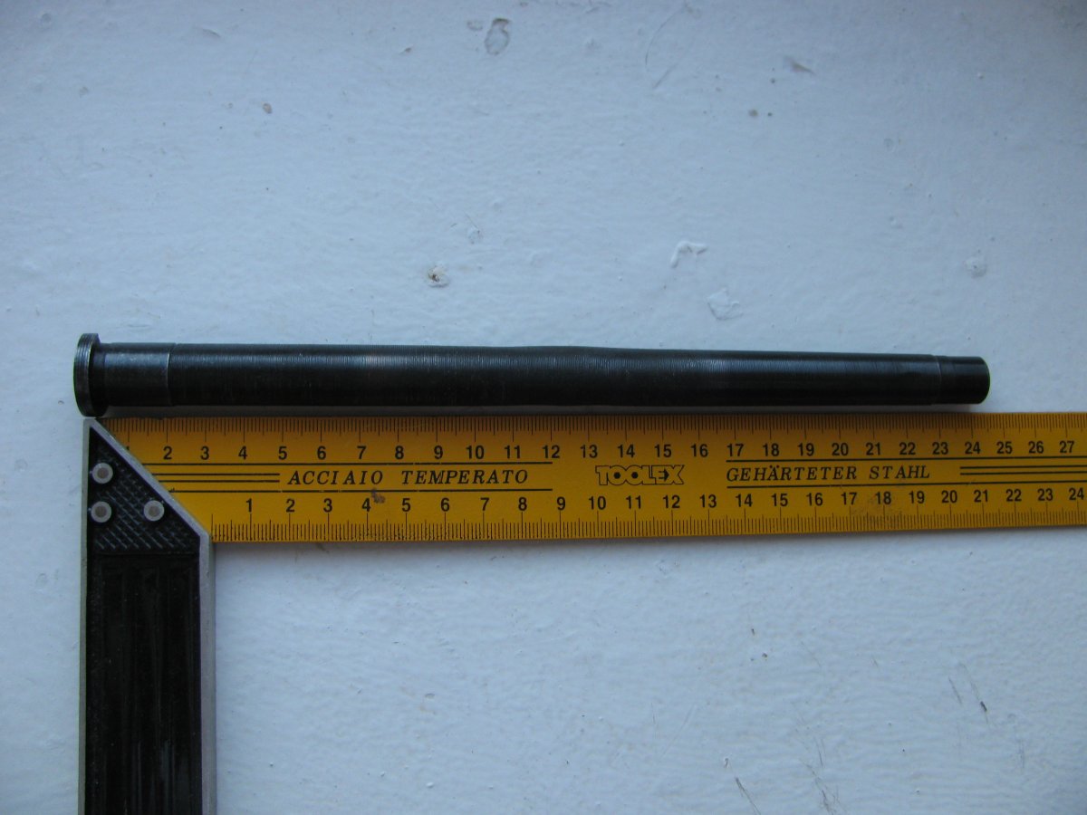

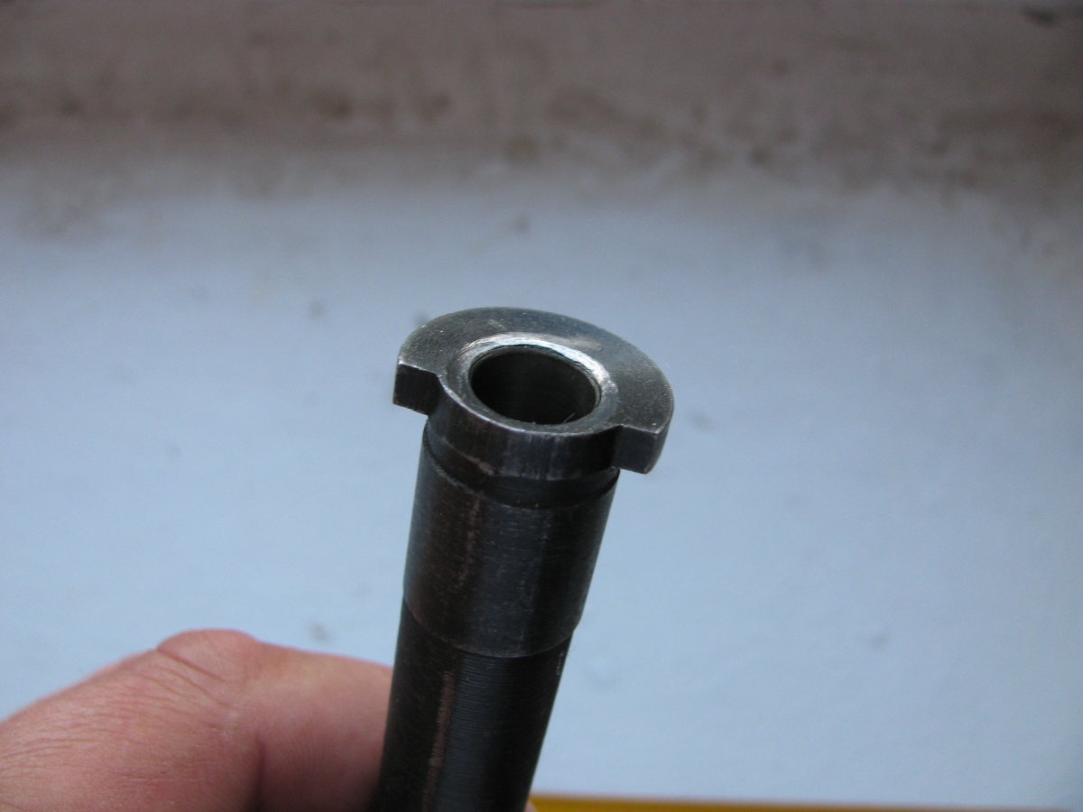

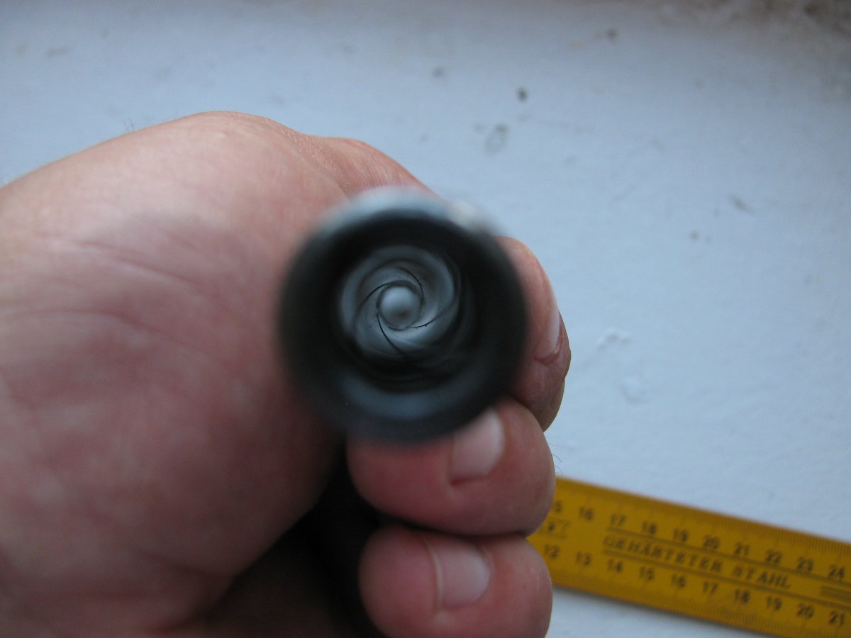

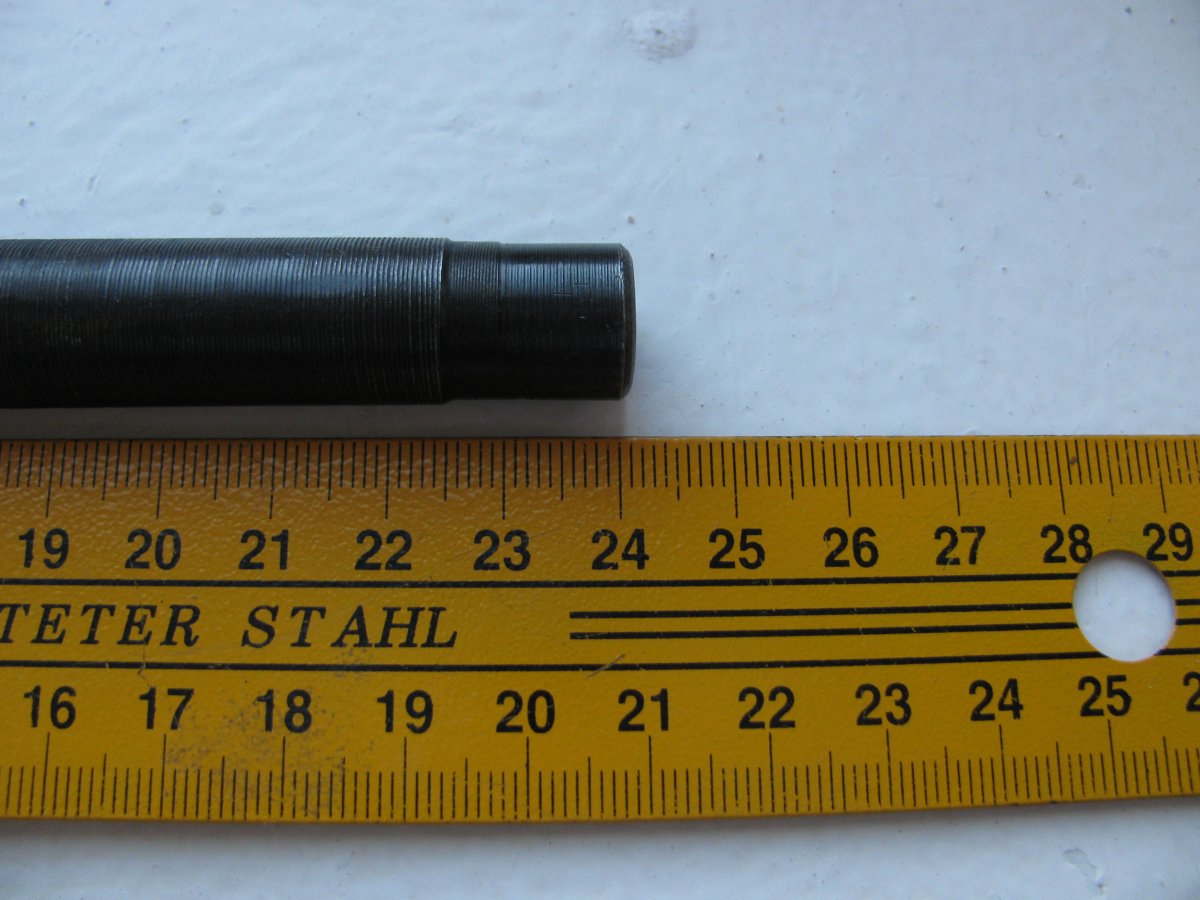

    Здравствуйте! подскажите на какую модель может быть данный ствол. в оригинальности предмета сомнений нету. били еще 6штук таких же, только все по стандарту 251мм длинной , а этот на см. короче. 241мм. что думаете по этому поводу? спасибо!

    Укороченный, под накручивающийся ДТК

    а нету случаем фото в полном размере посмотреть как этот аппарат выглядит? спасибо большое.
  7. R_L
    R_L Stabsfeldwebel
    500
    На валовых ППС-42 и ППС-43 длина ствола колебалась от 273 до 250 мм, в зависимости от завода изготовителя и периода производства.
    На сантиметр короче к конструкции обычного ППС-43 не подойдет.
    Так что загадка...
    Был ряд опытных моделей ПП Судаева в 45 году, отличавшихся длиной формой, и т.д., но их буквально в единичном количестве делали, так что то что он них, практически нереально
    Это какой-то послевоенный колхоз, такой модели не было

  8. Юрист
    Юрист Stabsfeldwebel
    28
    952
    Киевская Русь
    фото

  9. R_L
    R_L Stabsfeldwebel
    500
    Заколхоженый польский WZ 43\52 под деревянный приклад
    Юрист подобається це.
