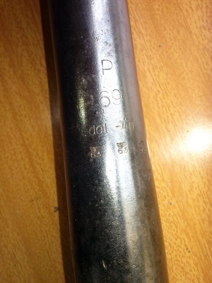

    Привіт друзі.
    Знайшовся такий ствол, весь в курах, нарізи супер, патронник гуд.
    Підкажіть будь ласка де сверлити щоб пішов під СХП?
    CAM00121.jpg CAM00124.jpg CAM00125.jpg CAM00126.jpg CAM00128.jpg CAM00132.jpg CAM00133.jpg

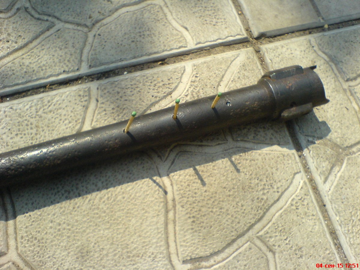

    І як таке можна калічити,а взагалі десь так DSC02630.JPG .

    Не то слово.

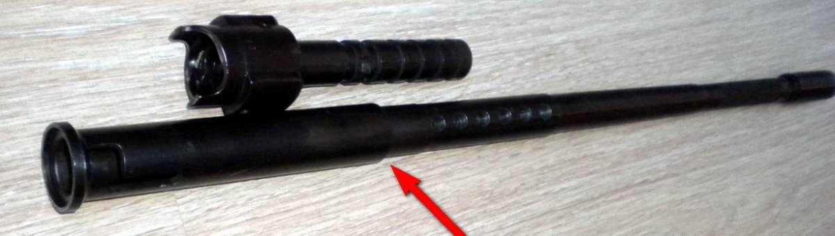

    Ствол для холостой стрельбы выглядит так. А портить такой предмет не стоит.[​IMG]

    все правильно, только в ту часть где указал стрелкой, вкручивается жеклер и работает он на ура на обычном холостом :)
