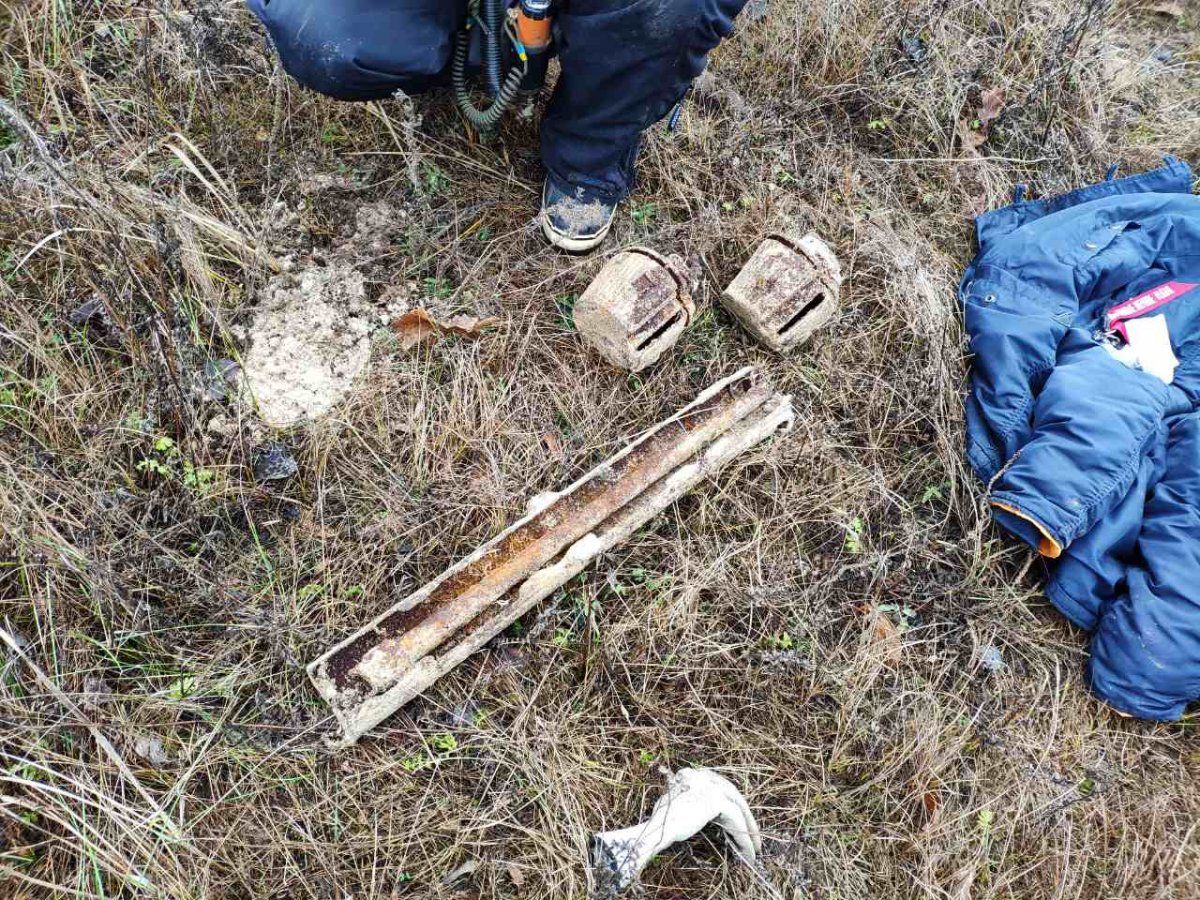

    Добрый вечер, нашёлся комплект, ствол в тубусе + 2 пустых магазина - песочный сохран, металл неплохой, ствол с гильзой или патроном отказником в казённике, чистить или нет, если чистить чем? Спасибо.

    Ви б по таких фото, самі купили???

    Сначала нужно определить что за пасажир сидит в патроннике,а потом принимать решение как его от туда достать,шомпол или чем то другим.Что касается чистки,возьмите на болгарку жесткую щетку и без особых усилий зодмите ржавчину,нужно очень акуратно чтобы не повредить воронение и клейма,а их там много.

    Спасибо. Промеряри в казённике просто гильза

    Гільза...Це добре...Здається труба від МГ34.Після баньки та щадящої чистки поділіться хорошими фото.Труба,два кекси,тубус...інтерес буде...:beer:

    Попадались трубы в тубусе,сохран Вас порадует.Ждем фотоотчет.

    Добрый, планируем залить вд в ствол и на казённике дней на 5,затем прутом 6,7мм выбить гильзу, возможно есть способ лучше??? Спасибо.

    Она и без вд должна выйти.

    Може і невийти. Головне щоб негріли-може бути неспалений патрон ( у мене таке було).

    а что с кексами?

    Вроде живые, целые, нигде не погнутые, магнит - металла много ещё.
