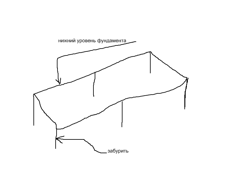

  26. cascada
    cascada Stabsgefreiter
    147
    Если длина 10 метров и склон, то я б ещё дополнительно забурил пару ям, типа как на картинке и закинул пару кусков арматурин. А их уже связал с армопоясом и всё под заливку. И можно не преживать что будет куда то сползать фундамент.
