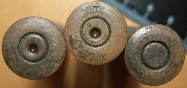

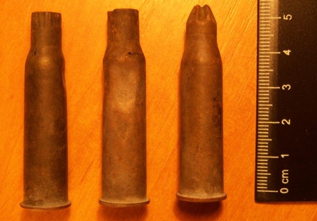

    Доброго времени суток. Подскажите по пулям, где и кем применялись, и если можно по маркировке.

    Ти їх що з ленти виймав ? гільзи кулеметні від максима походу.

    А там разве есть пули?? похожи на холостые.....

    Ленты небыло. Я честно говоря тож думал, что они холостые. Просто интересно такая глухомань, болото, окопов немерено и учения? Подскажите каких годов патроны?

    Ох так, я неуважний поглянув лиш на маркіровку, походу що холості але відповідне клеймо лиш на першій гільзі що на другому фото ИМХО.

    Патрони то стосуються періоду ВМВ. Два крайніх на другому фото максимовські, "Т" походу місце виробництва Тула, перший з буквой "У" думаю навчальний "учебний".

    холостые, скорее всего для мортирки.

    первая гильза,точно с автоматического оружия,секель после выстрела на капсуле оставлен,вторая,отбой как от трёхи

    Это не строительные, а холостые патроны. :)
    Холостые патроны имеют заряд быстрогорящего пороха, не имеют пули (или имеют разрушающуюся при выстреле пулю) и предназначены для обучения стрелков правилам стрельбы, для имитации стрельбы во время учений, отдачи салютов, а также, в некоторых случаях, и для метания винтовочных гранат.
    Холостой патрон на вооружение армии был принят практически одновременно с боевым 3-линейным патроном. В начале 20-х годов в СССР был разработан новый тип холостого винтовочного патрона - без пули, дульце которого обжималось "звездочкой". Применялись для стрельбы из всех видов стрелкового оружия. Для метания винтовочных гранат, как правило, предназначались специальные холостые патроны с усиленным пороховым зарядом, имеющим отличительную маркировку.
    Рекомендую почитать сайт ЭКЦ пр УВД СЗАО Москвы (там и по маркировке есть данные):
    http://eko-czao.narod.ru/ball/patron/3hline/3hline.htm

    Система клеймения патронных гильз во всех странах различна и неоднократно менялась. Клеймение предназначено в первую очередь для выявления партий негодных патронов и их производителей в случае необходимости.
    Изначально в России код завода-производителя патронов было принято наносить в виде начальной буквы названия города, где размещался патронный завод. Существовало большое разнообразие видов клейм на 3-линейных патронах.
    С началом Первой МВ код упростился. Клеймо стало содержать букву - код патронного завода и 2 цифры - год выпуска. Клеймо могло быть выпуклое и вогнутое.
    После окончания Гражданской войны система клеймения опять поменялась. После промежуточных вариантов, в середине 20-х годов код был стандартизирован. Советская система клеймения включает в себя код завода (на 12 часов, т.е. над капсюлем), код года выпуска (на 6ч., под капсюлем) и, в некоторых случаях, дополнительные знаки (например, патроны для ШКАСа имели доп. знак - букву Ш на 9 часов).
    Исключение составляли патроны, выпущенные на Ульяновском (бывш. Симбирск) патронном заводе и на Подольском ПЗ; у них код был наоборот: на 12ч - год выпуска, на 6ч. - код завода.
    Т.е., гильза с кодом 25 (на 12ч) и буквой У (на 6ч) означает - патрон был изготовлен на Ульяновском патронном заводе в 1925г.

    холост
