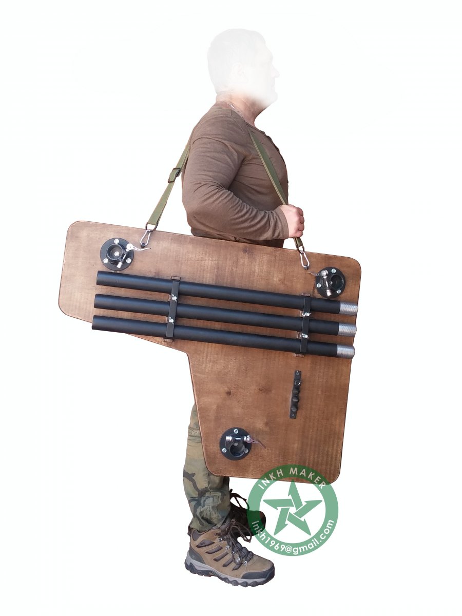

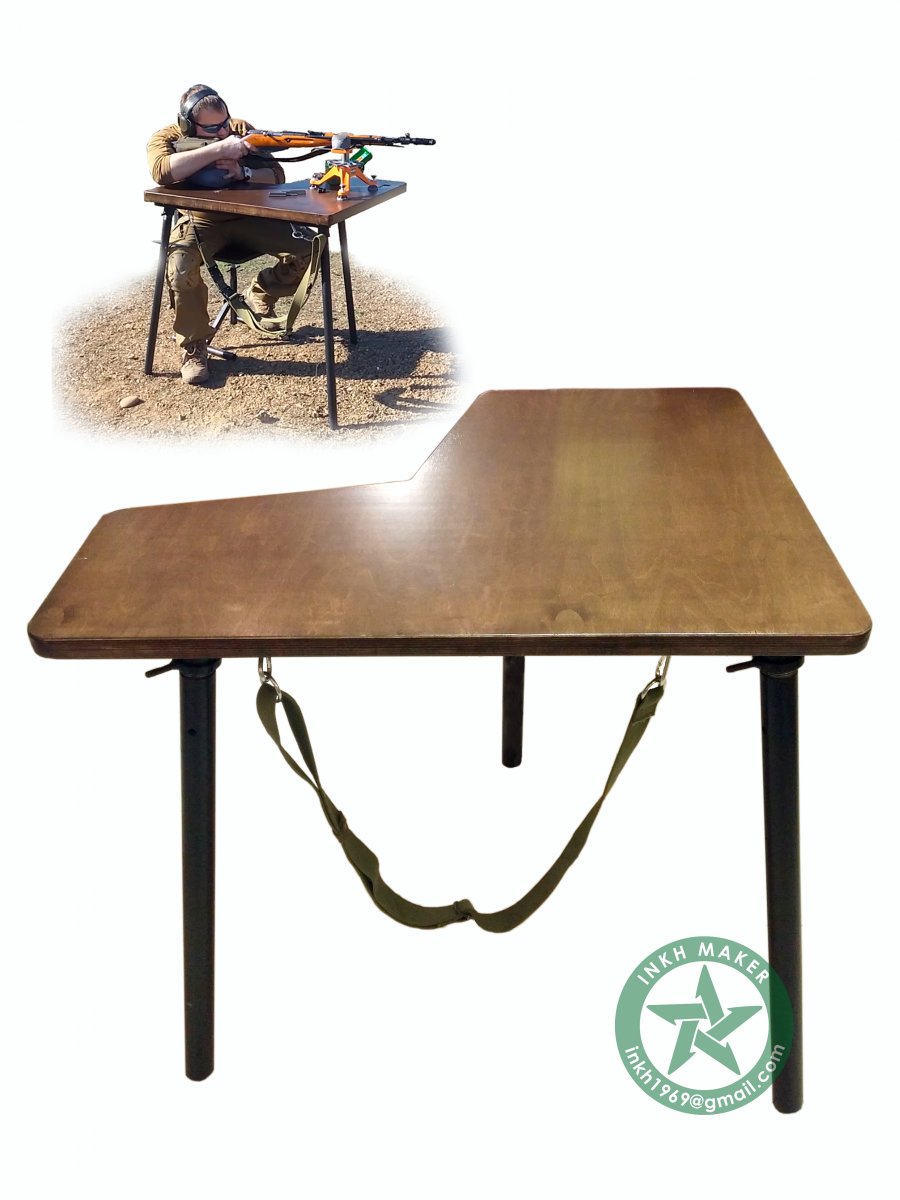

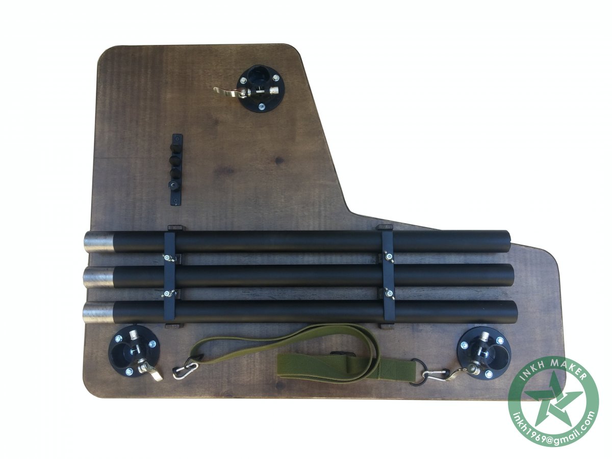

    Стол стрелковый, разборный, компактно складывается в транспортное состояние.
    Высота стола 80 см.

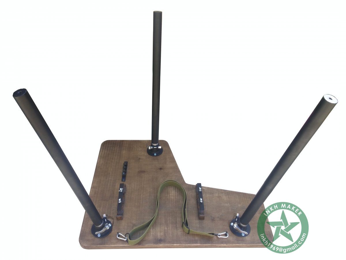

    Ножки стальные, труба d42 мм. Соединение со столешницей через стальной фланец с разрезной втулкой и эксцентриковым зажимом (зажимается как сидение велосипеда). Для ножек предусмотрены съемные конусы, вворачивающиеся в торец ножки, резьба М12.
    Столешница тонированная фанера. Столешницы имеют три типовых размера:
    Стол "Мини" - длина 90 см, ширина 70 см, толщина 3 см. Вес стола 20 кг. - 165$.
    Стол "Стандарт" - длина 100 см, ширина 70 см, толщина 3 см. Вес стола 22 кг - 175$.
    Стол "Макси" - длина 110 см, ширина 70 см, толщина 3 см Вес стола 24 кг. - 185$.
    Столы делаются под правшу или под левшу в зависимости от вашего желания.
    Иные размеры столов (больше/меньше размеры столешницы, выше/ниже стол, и т.д.) обсуждаются.
    В комплекте со столом идет плечевой ремень для переноски стола к огневой позиции. Ремень регулируемый, ширина ремня 40 мм, пристегивается карабинами.

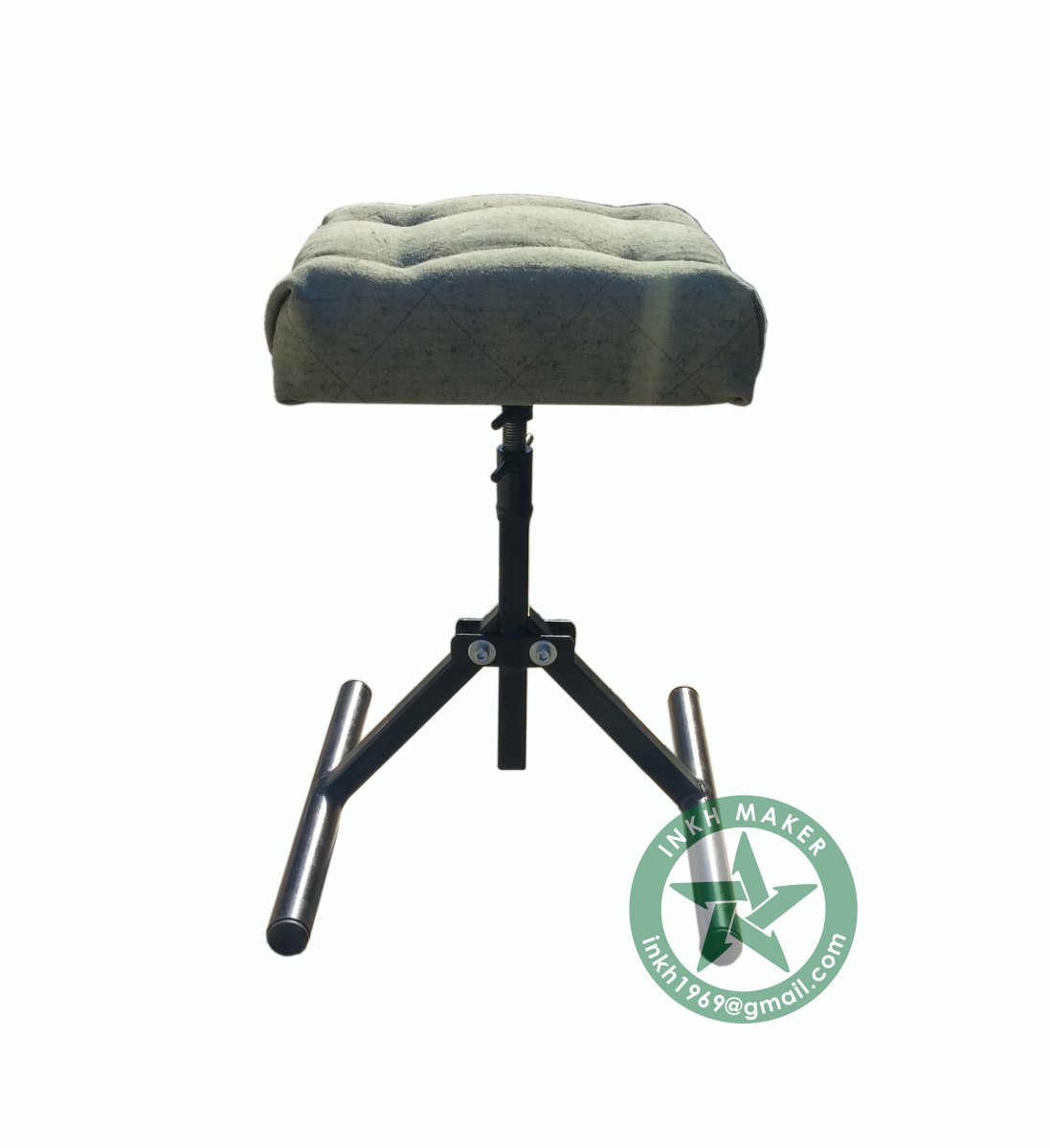

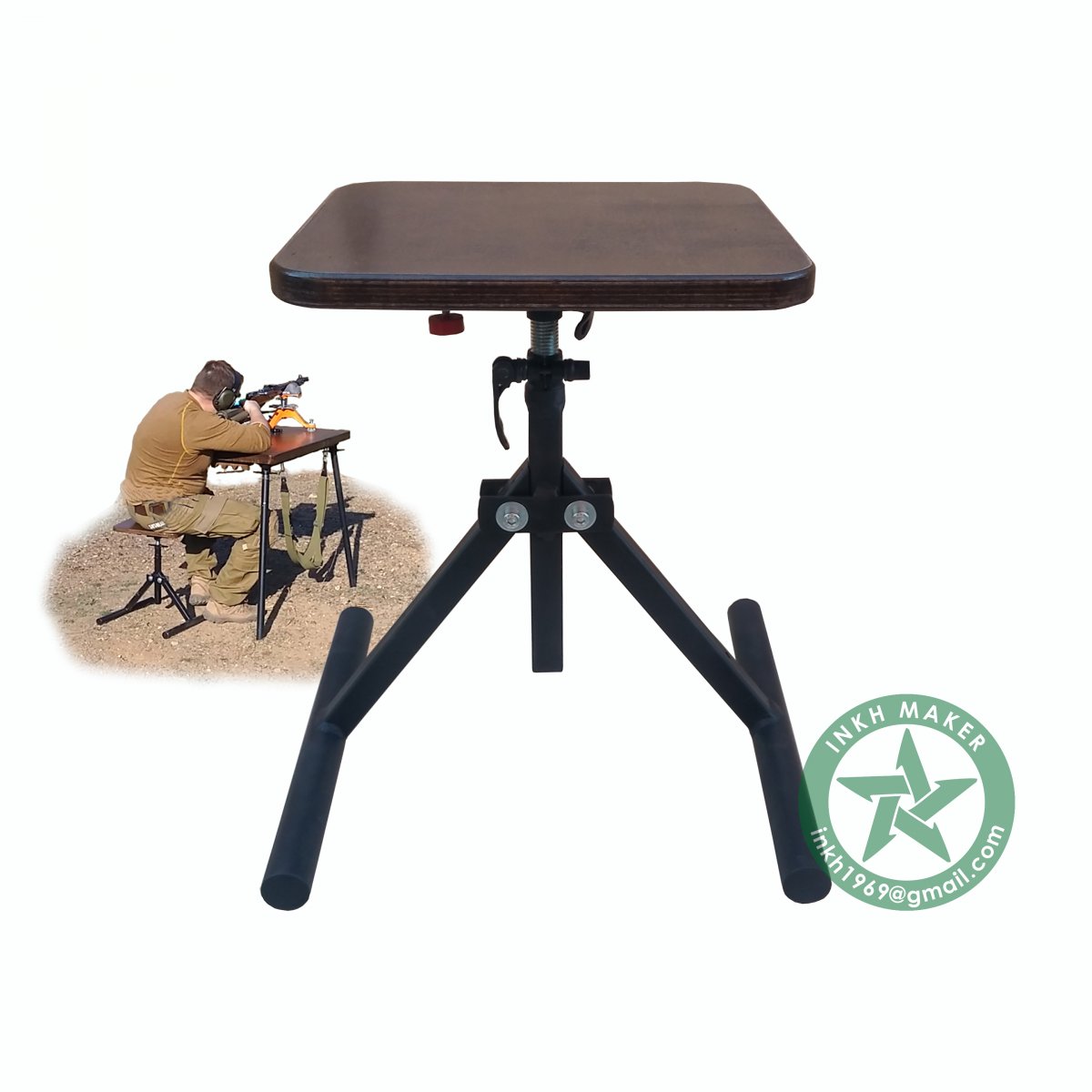

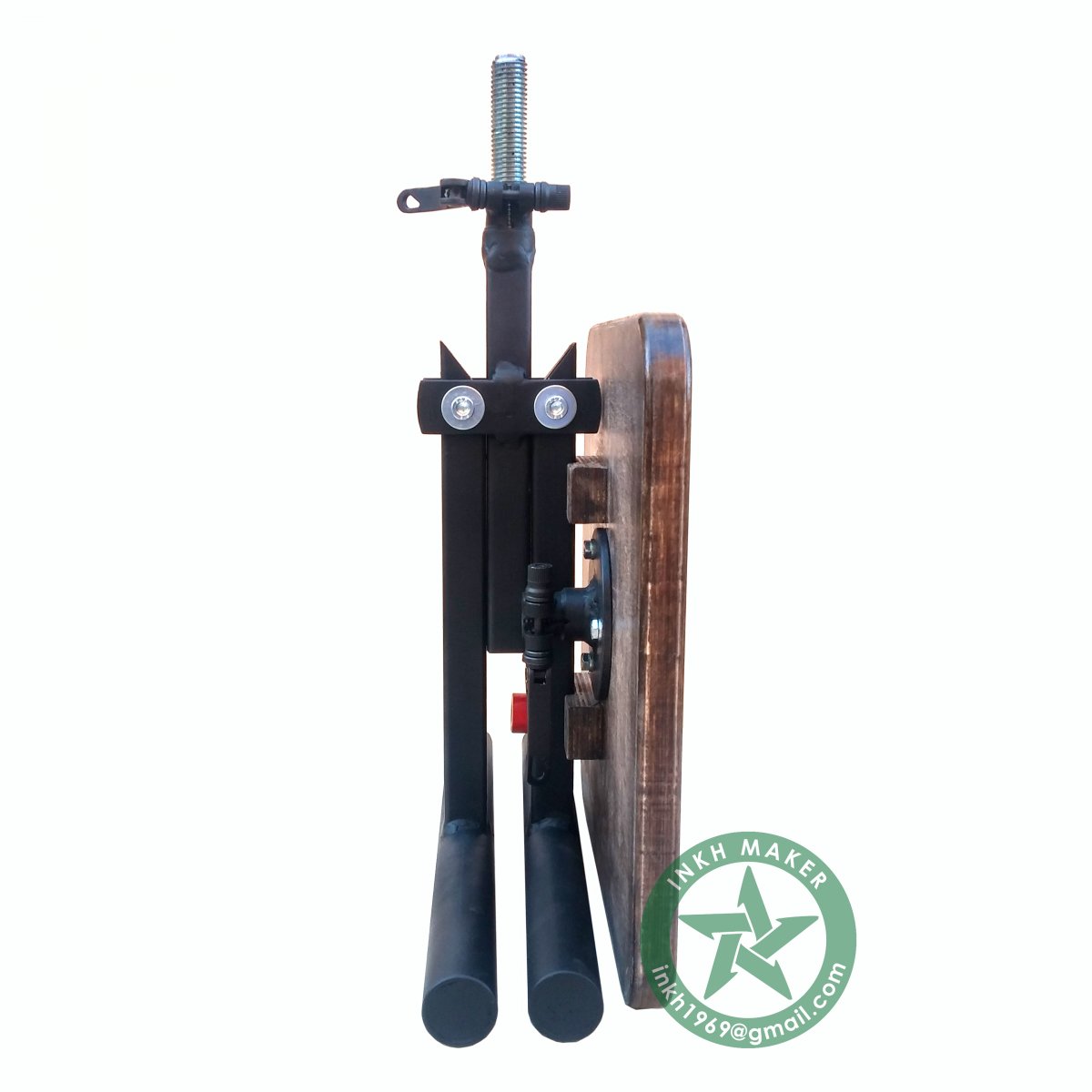

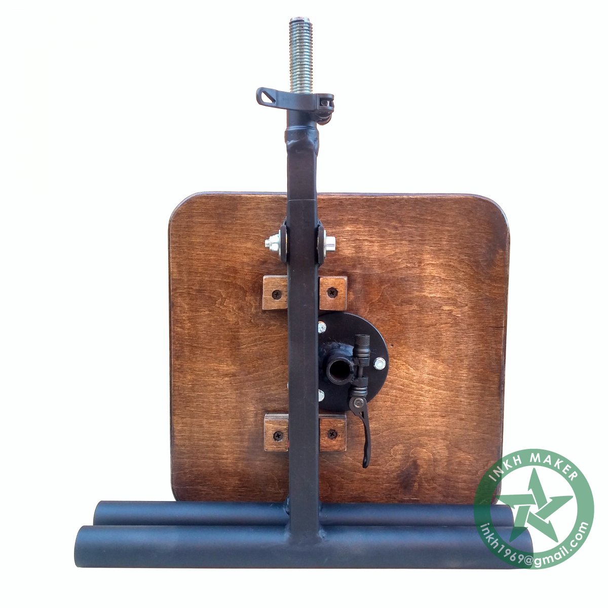

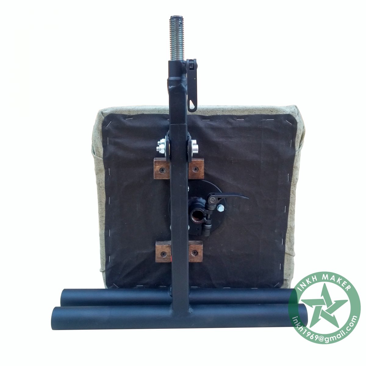

    Стул стрелковый, разборный, регулируемый по высоте. Компактно складывается в транспортное состояние, не занимает много места в багажнике автомобиля. В разложенном состоянии устойчив (опорная база 38х38 см) и не имеет люфтов в узлах.
    Высота стула регулируется min 41 - max 55 см. Регулировка высоты винтовая. Выставленная высота при необходимости фиксируется зажимами.
    Сидение, тонированная фанера 32х32 см, толщина 3 см.
    Основание стула стальные трубы.
    Вес стрелкового стула 6 кг.
    Стул выпускается в двух версиях, с жестким и мягким сидением. В стуле с мягким сидением высота обивки не входит в высоту стула указанную выше.
    Стоимость стула жесткого - 60$.
    Стоимость стула мягкого -70$.

    Устойчивость отличная! Люфты на резьбе выбираются контргайками. На земле две лыжи. Стоит хорошо хоть на бетоне хоть на грунте. В грунт естественно не проваливается.

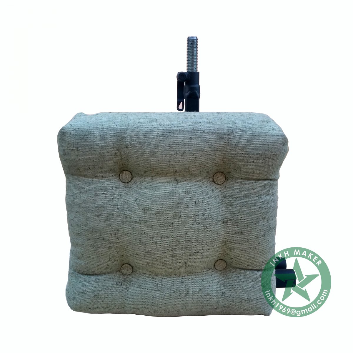

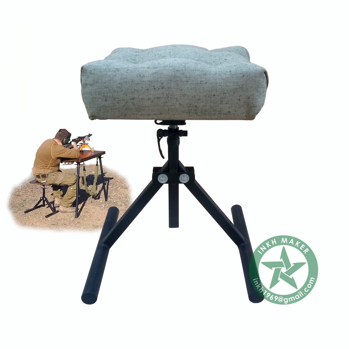

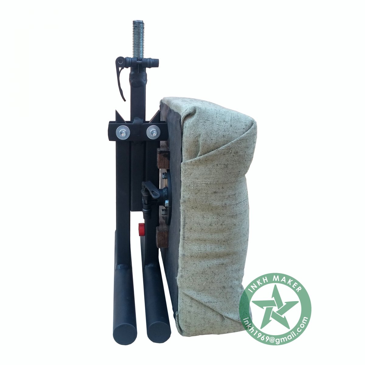

    Учитывая пожелания любителей высокоточной стрельбы, представляю мягкую версию стрелкового стула. Стул полностью аналогичен по параметрам жесткой версии стула описанного в начале темы, за исключением:
    1. Размер сидения увеличен до 32х32 см (для жесткой версии в дальнейшем тоже размер будет 32х32 см).
    2. Обивка - брезентовая ткань, Наполнитель - мебельный поролон 10 см толщиной.
    3. Минимальная высота 43 см от пола, до верхней точки основания сидения. Увеличение высоты до 15 см. Толщина обивки в высоте стула не учтена.
    Стоимость мягкой версии стула 70$. Пересылка за счет покупателя.
    Расчет в гривнах по курсу продажи Приват банка на день заключения сделки.

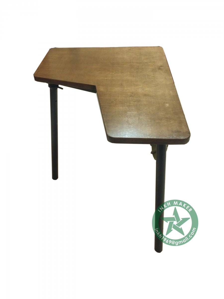

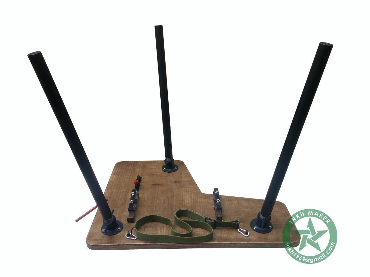

    Внесены изменения в конструкцию стрелкового стола. Теперь нет рамы из стального уголка, ножки крепятся к столешнице на фланцах. На жесткость конструкции это никак не повлияло. Вес уменьшен на 1 кг. Теперь вес стола 20кг.

    Оба соединения жесткие и устойчивые. Резьба требует большего времени при сборке стола, ножки нужно ввернуть и потом законтрагаить. Зажимная втулка меньше времени при сборке, просто вставил и затянул эксцентирком предварительно отрегулированным. Статистики пока нет.
