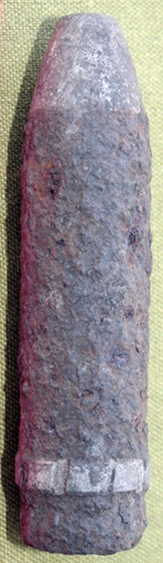

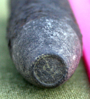

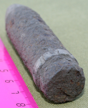

    Всем доброго дня! "Посчастливилось" выкопать вот такую штуку. Диаметр по пояску - 21 мм, общая длина - 82 мм, количество нарезов - 9. Помогите определить оружие.

    А не испана случайно?

    Не, домой не таскал. Просто всегда с собой линейка и Canon))

    Поискал инфу по испане. Да, внешне снаряд очень похож на "испанский", вот только по количеству нарезов у этой пушки так ничего и не нашел. Кто в теме - поделитесь!

  9. az23

    Испаносьюиза 20Х110 , однозначно ...Имею аналогичный с гильзой ..

    Спасибо всем, кто откликнулся. Думаю, что благодаря az23, снаряд теперь можно считать опознанным!

    может я уже поздно,но как по мне солотурн/mg ff )

    нет, это испана.

    Да эт не скатерть, а старая военная рубашка и стола там нет - все на капоте... И все-таки, сколько у испаны нарезов? Например, у MG 151/20 - 8 нарезов. На данном снаряде их 9. Найти данную информацию по испане мне не удалось, и позтому некоторые сомнения все же остались((

    ну, если найдешь - поделись. сам ищу по сюизам инфо. инфы по ней - чуть больше, чем нифига, а то, что есть - зачастую является описаниями эрликона, с коим ее постоянно путают.

    20-мм пушки Испано-Сюиза 404 и S9 представляют собой модификацию пушек Эрликон. Пушки Эрликон имели 9 правонаклонных нарезов.
    Взято из книги: Боровиков А. Ф., Седленек Т. И. «Вооружение самолёта». Москва, 1941.

    На Эрликоне 8 нарезов.
