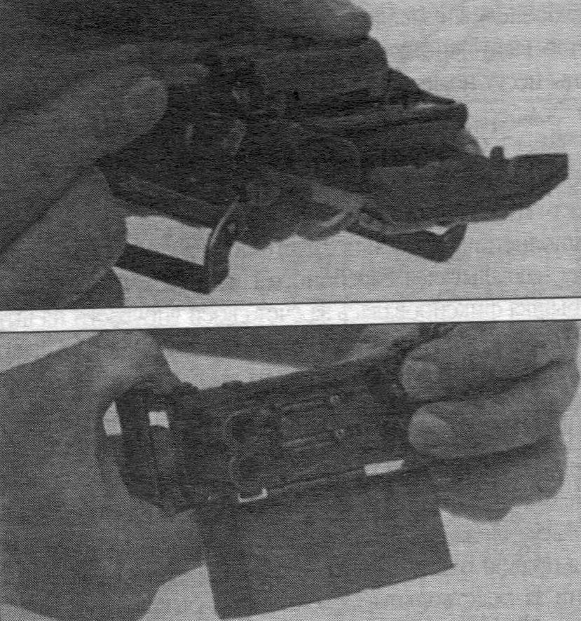

    … Немецкий изобретатель Голдберг в 1934 г. взял патент на 12-зарядный пряжку-револьвер. Его барабан представлял собой плоский диск, в каморы которого вкладывались малокалиберные (5,6-мм) патроны типа .22 «шот». Ствола не было, так что стрельбу приходилось вести в упор. В корпусе пряжки монтировался ударно-спусковой механизм с рычагом-взводителем и спусковым рычагом. При нажиме на рычаг-взводитель, слегка выступающий под пряжкой, поворачивался барабан и взводился своеобразный «курок» в виде продольно-скользящей планки. Взведенная планка захватывалась зубом спускового рычага. Теперь владельцу оставалось лишь повернуться в сторону противника и нажать насеченную головку спускового рычага в верхнем углу пряжки. Срываясь со спуска, планка своим выступом резко отживала качающийся ударник, и жало бойка разбивало капсюль. О выпуске хотя бы опытного образца такой пряжки неизвестно.
    В Германии же, но уже в 1942 г. гражданский инженер Луис Маркус по собственной инициативе разработал «стреляющую пряжку» под пистолетный патрон. В 1943 г. Маркус предложил ее вниманию офицеров СС и даже удостоился аудиенции у рейхсфюрера Гиммлера, который разрешил выпустить опытную партию для определения пригодности. Такую партию в начале 1944 г. выпустил велосипедный завод братьев Ассманн в Лейбнице. Точное количество выпущенных «пряжек» неизвестно, но сохранившиеся образцы несут номера 155 (коллекция Г. Пирсона) и 158 (коллекция М. Зомбера). Эти двуствольные образцы выполнены под патрон 7,65х17. Отметим, что в Германии этот патрон был широко распространен благодаря пистолету «Вальтер» РР.
    «Пряжка» крепилась на штатный офицерский ремень. Корпус ее был выполнен из стали и покрыт синим воронением. На гладкую крышку накладывался серебристый нацистский орел со свастикой. Крышка фиксировалась за счет своей упругости на штырь на верхнем торце корпуса. На внутренней стороне было выштамповано «Louis Marquis, W. Elderfield», на тыльной стороне корпуса – номер, калибр, клеймо «D.R.P» (Deutsche Reich Patent) и клеймо испытания. «Стреляющая» пряжка заметно отличалась от стандартной размерами, но этому, видимо, не придали особого значения. Откидной ствольный блок представлял собой единую деталь, в которой высверливались два гладких (!) ствола. Блок шарнирно крепился в правой части корпуса и фиксировался в сложенном положении за подствольные крюки двумя рычажными защелками. В казенной части помещались патроны.
    При нажатии на две клавиши с левой стороны пряжки (движение, аналогичное расстегиванию обычной пряжки) одновременно отпускались крышка и стволы. Две горизонтальные пружины с помощью толкателей и кулачков поднимали блок стволов перпендикулярно. При этом крышка откидывалась на шарнире вниз, а капсюли патронов оказывались напротив утопленных в корпус ударников.
    Роль спуска играли две небольшие клавиши (кнопки) с левой стороны. Владелец пряжки мог выстрелить сразу из обоих стволов или сделать два выстрела подряд. Ожидать меткости, сравнимой с «Вальтером» РР, было бы, конечно наивно – выстрел производился в упор и рассчитывался, прежде всего, на внезапность. Стреляные гильзы можно было извлечь любым подходящим стержнем. Впрочем, перезаряжать это оружие разового применения вряд ли пришлось бы.
    Был разработан также четырехствольный 5,6-мм вариант – вероятно под патрон .22 LR. Блок стволов представлял собой единую деталь, в которой в ряд рассверливались четыре гладких канала с патронниками. Соответственно, было четыре ударника и четыре спусковые клавиши.
    Неизвестно точно, как предполагал использовать свое детище Маркус, но в СС ему, в конце концов, нашли «нишу». Дела на фронте обстояли неважно, надо было готовиться к худшему. А поскольку офицеры СС не должны были сдаваться в плен живыми, их решили снабдить такими пряжками. При пленении военнослужащему обычно приказывают снять ремень, и тут офицер мог произвести внезапный выстрел в упор. Это дало бы ему шанс либо скрыться, либо «красиво уйти» из жизни, «захватив с собой» хотя бы одного противника. проверить это на практике не довелось – вскоре после выпуска опытной партии завод братьев Ассманн серьезно пострадал от союзнической бомбардировки, а искать новое производство уже не стали…
    "Уникальное и парадоксальное стрелковое оружие", А. Н. Ардашев, С. Л. Федосеев - М.: Астрель: АСТ, 2007.
    На фото: порядок работы с "пряжкой" Маркуса

    А известно дальность убойной силы, точность и т.д??

    Дык какая тут дальность и точность при такой длине ствола?
    Я бы назвал её "Пряга последнего шанса"...

    Точные характеристики выстрела не приводятся. Но ведь из контекста следует, что эти самые характеристики, мягко говоря, весьма скромные. Это - действительно, последняя возможность что-либо сделать.
    Но идея интересна...

    Пряжка действительно выпускалась как последний шанс для владельца , точность при стрельбе в упор , да и дальность , большие не нужны.Судите сами- офицера берут в плен, подходят, забирают оружие и заставляют снять ремень. Вот тут лёгким движением руки офицер производит выстрел. Дальность выстрела не больше 1,5 метра - важна только убойная сила !
    Такие стрелляюшие пряжки встречаются не только у немцев.Давно читал статью о подобной вещице , кажется американской, - в пряжку укладывался миниатюрный револьвер , вокруг револьвера по спирали укладывалась цепочка.
    С виду пряга выглядела как рельефное изображение , но при нажатии клавиши револьвер выпадал из корпуса пряжки и повисал на цепочке .

    Добавлю точных документальных потверждений об применении или конфискации при пленении этого вида оружия на Заподном фронте пока нету (Союзники непотверждают хотя образцы были найдены), Разрабатавался этот вид оружия не только так как упомянуто в статье но и для специалистов по убийствам для структур СД и разведки для удобного устранения - .22 очень удобен в приминение в толпе+при хорошей маскеровке охрана клиента могла и незаметить подвоха. Притом расматривался также вариант для диверсантов так как допустем штатное оружие его могло выдать в случии применения маскеровки в городских условиях. (Unusual weapons of WW 2 1993).
