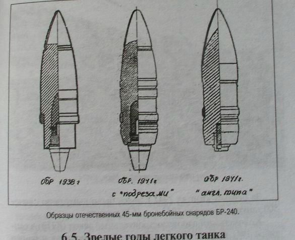

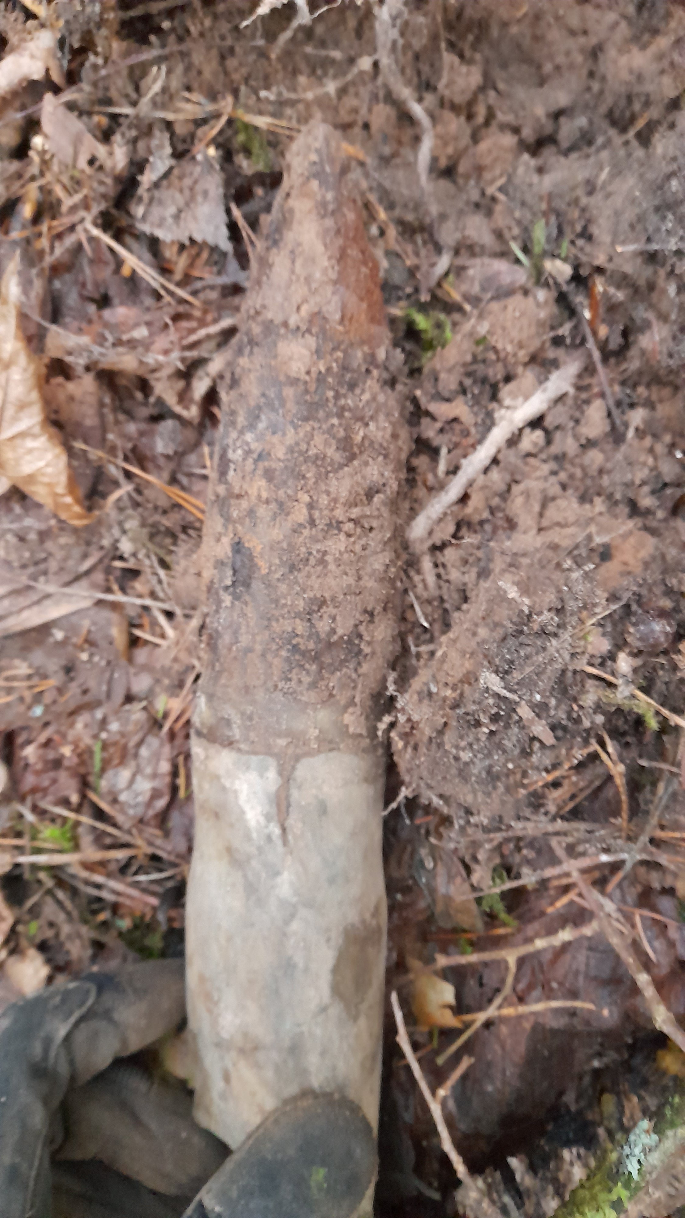

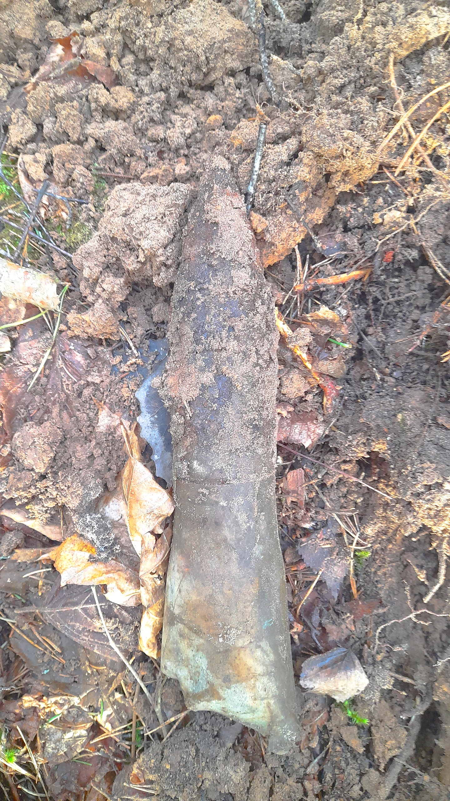

    Привет. На позиции где возможно сдетанировал ящик , или дефлагрировал в ходе лесного пожара.. а может прилетело , но следов не видать
    Валялась вот такая 45тка , ббэха) с балистическим колпаком) сразу про ужасный мд5 подумал , обращался аккуратно , хоть и не стреляна , взрыв бк явно мог оставить изминения..
    сдерать остатки гильзы и глядеть я не стал , страшно и вполне разумно.
    Также кругом в перемешку с порванными гильзами от 45тки были маленькие осколки , и только эта болванка. Других небыло.
    Местами попадались куски алюминия (в направлении разлёта сего добра) (одна гильза на 50 метров улетела) это добавляло уверенности в наличии мд 5 у снарядика.
    И так внимание вопрос :
    Ваше мнение какой это снаряд? , за фотки извините , (специфика освещения + samsung)
    Я склоняюсь к варианту по середине (см 1 фото)

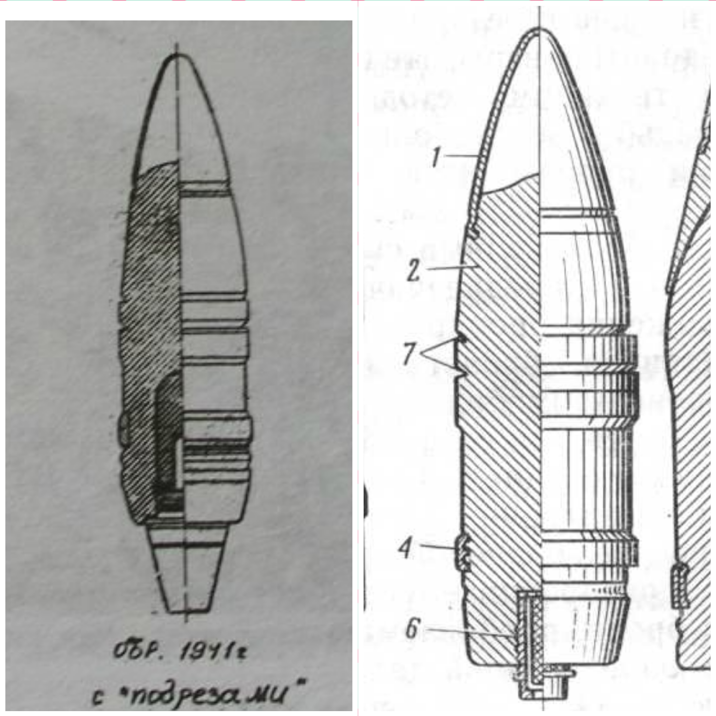

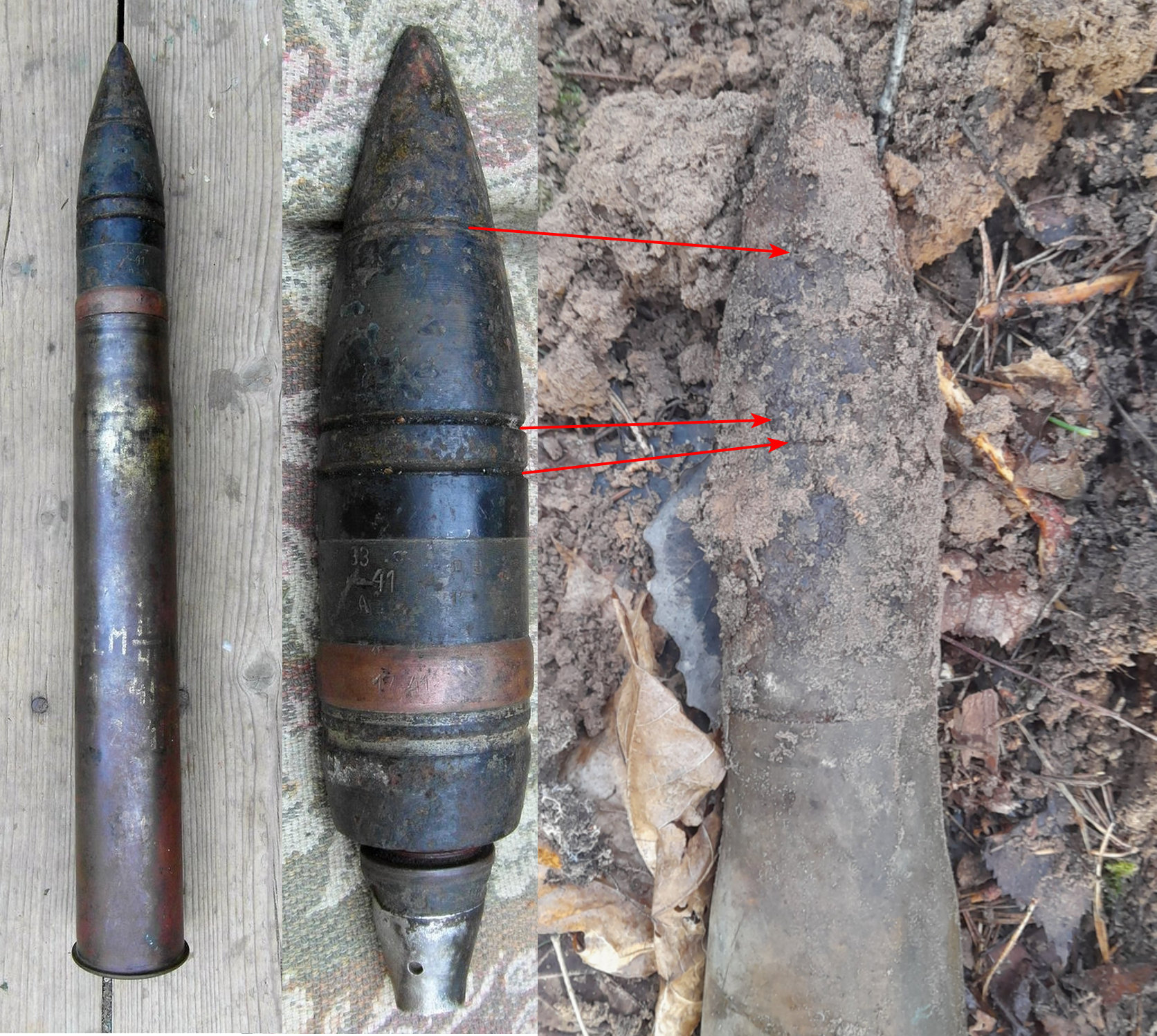

    Если на 45-мм бронебое на корпусе есть локализаторы-подрезы, то там нет вариантов для выбора . Он обр. 1941 года. У меня просто вопрос, а где вы столько "проточек/подрезлв" на находке нашли? Я их лично увидел значительно меньше даже глядя на фото в худшем исполнении.

    Игры разума , наприблежал фотографию.. и все более менее линии подвёл..
    Ну в любом случае всё к этому свeлось бы(ваше сообщение) , так что нормально .
    Ну.. мнение прочитал. Сопоставил. Сделал выводы.
    А так моя первая 45тка.. надеюсь и не последняя,
    а то я матёрый любитель "лопатного рычага" при выкаповании и сорокопятку эту не очень аккуратно выкопал ( с силой скажем так).

    45-мм патроны не редкость. Находятся лично. Вижу на фото бронебой с локализаторами БР-240 . Думаю с МД-5. Все зависит от того, что произошло с патроном в период взрыва соседних гранат.
    Надеюсь , что предохранительная втулка МД-5 не осела на воспламенитель... ну а далеее.... ? уже дал рекомендации в личку ТС.

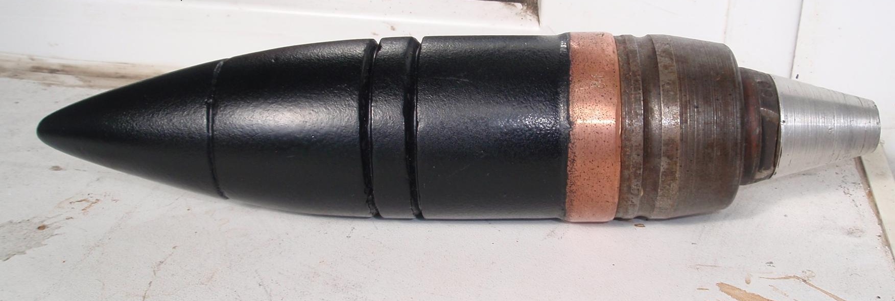

    Тут это...
    Есть очень похожий снарядик , но только цельно корпусный.. у кого нибуть есть фото этого господина?
    (Справа)

    Не он у вас, не он.... вычистите остаток гильзы и увидите.:D:D:beer:
