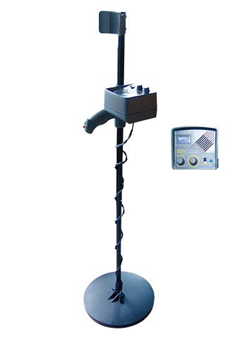

    :)Уважаемые комрады!
    Пргуливаясь по просторам интернета в поисках нового металлоискателя на замену вышедшего из cтроя BM 8042, наткнулся на такой подозрительный прибор "TS-150" фирмы Zhangzhou Eastern Intelligent Meter Co.
    Эта фирма выпускает "высококачественные инструменты тестирования"- это так про них написано.
    Ну время пока не жмет решил разобраться что за прибор такой.
    Нашлись следующие его характеристики:
    Детектор (селективный металлоискатель )
    Модель TS150 металлоискатель для точного определения металлических предметов под землёй до 1,5 метров. Может быть использован как в профессиональных, так и в любительских целях. Металлодетектор снабжён схемой "баланса грунта", которая позволяет
    исключить все помехи и подавить влияние минерализации грунта. Прибор не выдаёт сигнал пока катушка не обнаружит металл. Это позволяет находить предметы на большой глубине без ошибок.
    Особенности:
    -максимальная глубина обнаружения: 1,5м
    -режимы: баланс/обнаружение
    -частота генератора: 465кГц +/-2кГц
    -частота сигнала: 454Гц +/-2Гц
    -потребляемая мощность: 0,6Вт
    -питание: DC9V (AAx6)
    Собственно это не считая инструкции по использованию больше про него ничего нет.
    Но оказывается есть еще несколько их мд
    Ts-20- глубина обнаружения 0.2м
    Ts-50- глубина 0.5м.
    Ts-350- глубиной обнаружения 3.5м:eek: :)
    Писал фирме в России которая их поставляет, спрашивал об его релаьных характеристиках мне прислали инструкцию по использованию:smile_1:
    Вообщем кто что знает про сие "гумно" пишите интересно знать мнение.
    Не то что я хочу его покупать т.к. понимаю лучше брать проверенные временем приборы, а просто ради интереса может кто что слыхивал про него.

    Мнение тут одно:smile_11::smile_11::smile_11: Чего стоит вот этот перл - "-частота генератора: 465кГц +/-2кГц -частота сигнала: 454Гц +/-2Гц"

    Судя по фото--гавно унылое!(кетай)

    ну не перл... во-первых... а реалии. 465 кгц это частота кварцевого резонатора. от которого вся пляска идет. резонатор керамический от пультов дистанц управления. 454 гц это звуковая модулирующая частота, после делителя. и не надо быть Шерлоком Холмсом чтобы точно сказать что прибор плоть от плоти МД-5008 (5006). схему которого я рисовал и разбирался как она работает.
