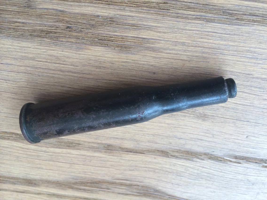

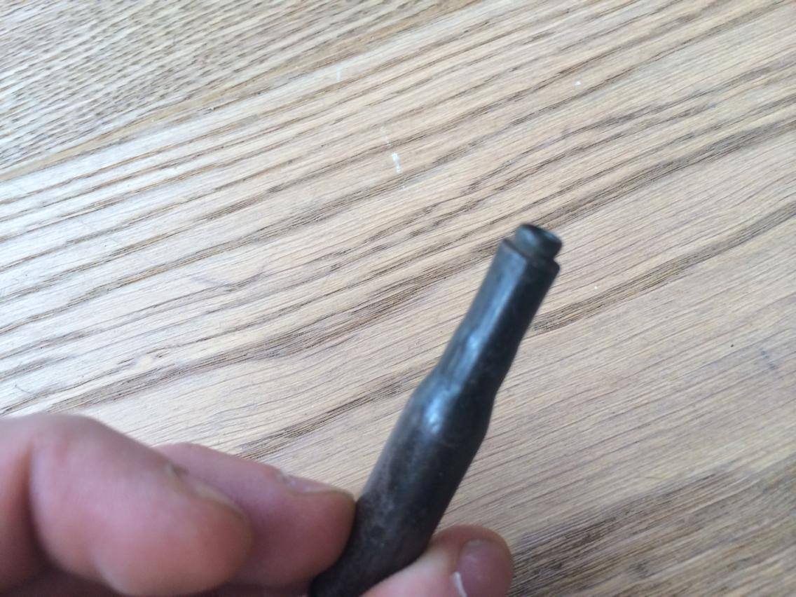

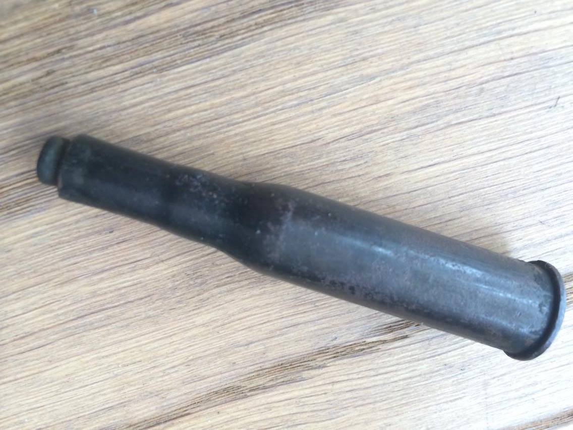

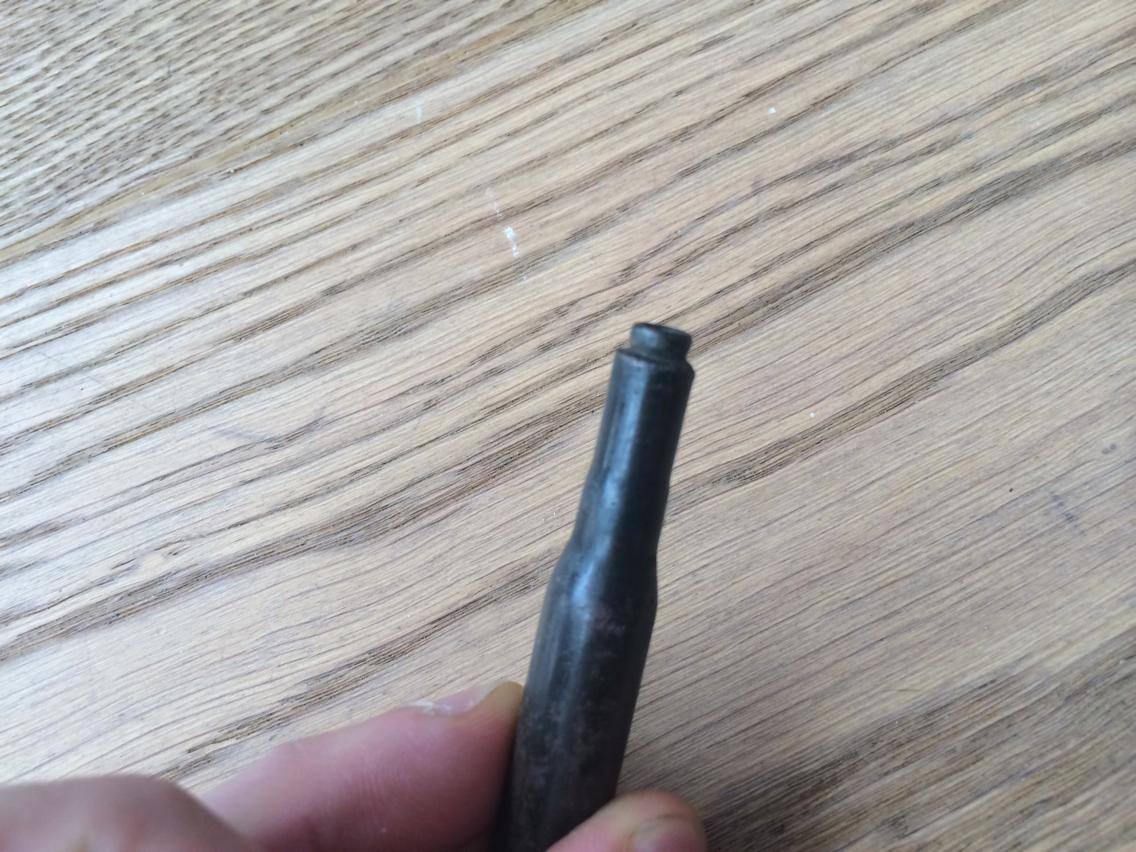

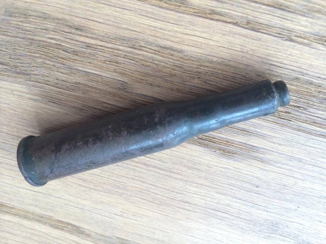

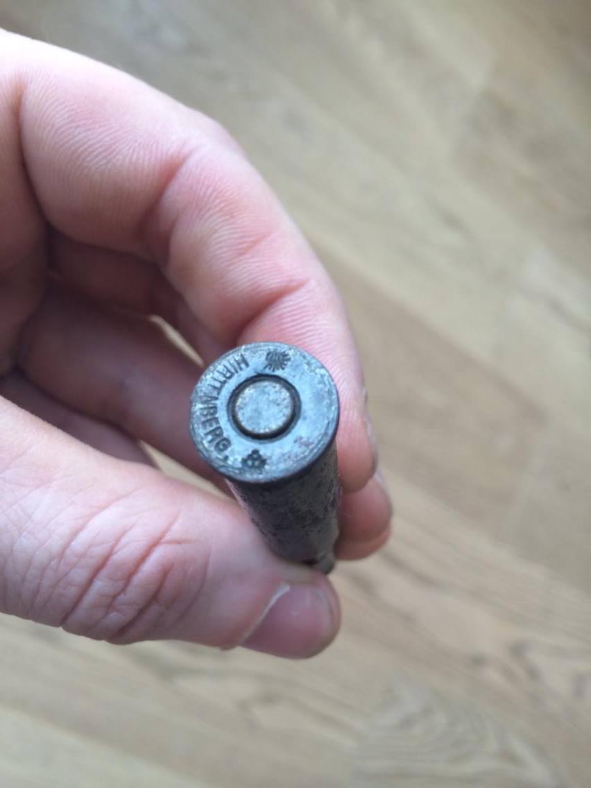

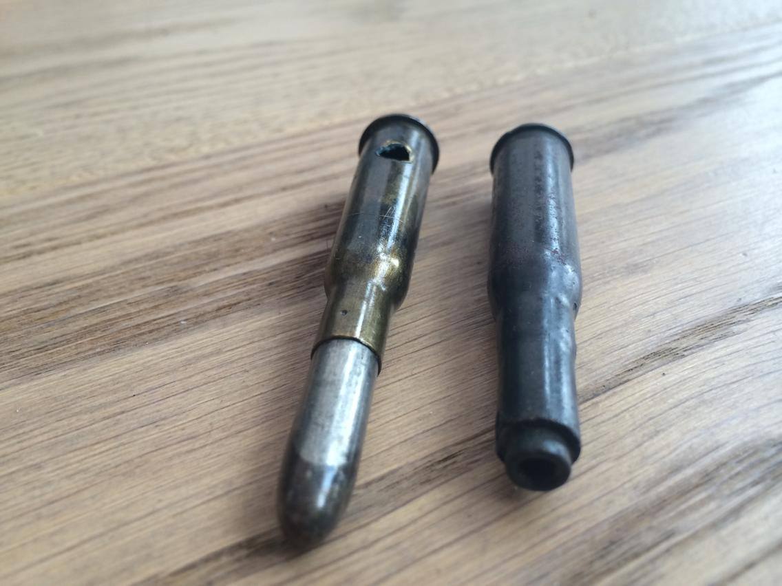

    Приветствую!
    Комрады, кто в теме, пожалуйста, подскажите что это такое!
    Найден по ПМВ.
    На вид Манлихер, но с удлиненным горлом, вместо пули вообще что-то непонятное с отверстием внутри.
    На вес тяжелый (не пустой).

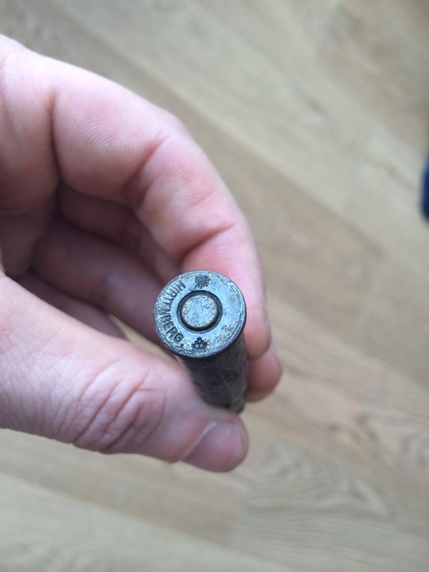

    Остальное по фото, для сравнения ранняя моська.
    Спасибо!

    Патрон Манлихер для тренировочной стрельбы.

    Гораздо дороже обычных гильз.

    Спасибо, друзья! Подсказывают, что патрик этот вышибной для австрийских шомпольных ружейных гранат. Я тоже склоняюсь к такой версии. Как раз отверстие на вышибной пуле чтоб с шомполом стыковаться. А вообще акой смысл менять тип патрона и пулю для трен. стрельб?

    Это не вышибной патрон, это многоразовый адаптер для обучение основам стрельбы. Посмотрите фото, надеюсь понятней будет. 8x50R mannl 8_M.JPG Вот так выглядит пуля для этого адаптера IMG_1974.JPG

    Шомпольная граната достает до патрона?

    яка шомпольна...Вам сказами,патрон багаторазового використання для тринувань...
