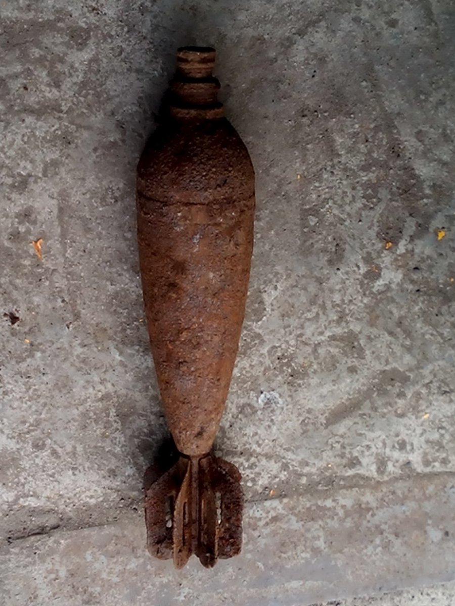

    Вот такая мина попалась. Судя по зеленому взрываку и белой голове - учебная, но отстрел, так как стержень хвостовика и перья слегка погнуты(!). Калибр 107 мм, корпус похож на химку обр.1931, но вот хвостовик и взрывак поздние. Что это такое вообще может быть, учебная мина для 107 мм горно-вьючника на основе корпусов химических мин обр.31, или рукоблудство какое?

    Очень редкая штуковина

    Точно немец? Вроде маркировка наша. Да и до ближайшей линии фронта 300 км от места обнаружения этой штуки

    Если это шутка юмора такая....то дебильная! БукоФки "ХОЛ" на 4 фото на взрывателе явно "готическим" шрифтом набиты. Попытка блеснуть "Ерудицией" или вые..ну...ся (говоря "научным" языком) - неудачна, а умозаключение о "немецкой мине и её редкости" в разделе ВОПов ДЕБИЛЬНО! Немец там и рядом не стоял.

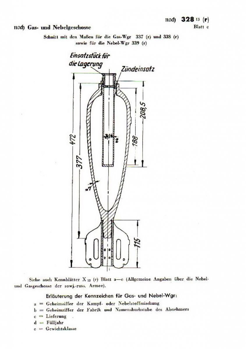

    Теперь по мине. Это мина к советскому безоткатному орудию Б-11. Судя по взрывателю - ХОЛОСТАЯ / ИНЕРТНАЯ. Ни какой угрозы нет. В голове инертный взрыватель ГК-2. Думаю это инертная кумулятивная мина МК-11 (судя по отсутствию в головной части переходника). Ниже схема БОЕВОЙ!.
    А вот это таки очень похоже на остатки химической (дымовой???) 107-мм мины.
    P/S ИМХО - место уничтожения "старых" миномёток и снятых с вооружения мин безоткаток.

    Спасибо! А я уж думал наш химик. Хотя вот недалеко от этой мины вот такой осколок попался:
    Не подскажите от чего? Калибр на глаз тоже около 107 был
