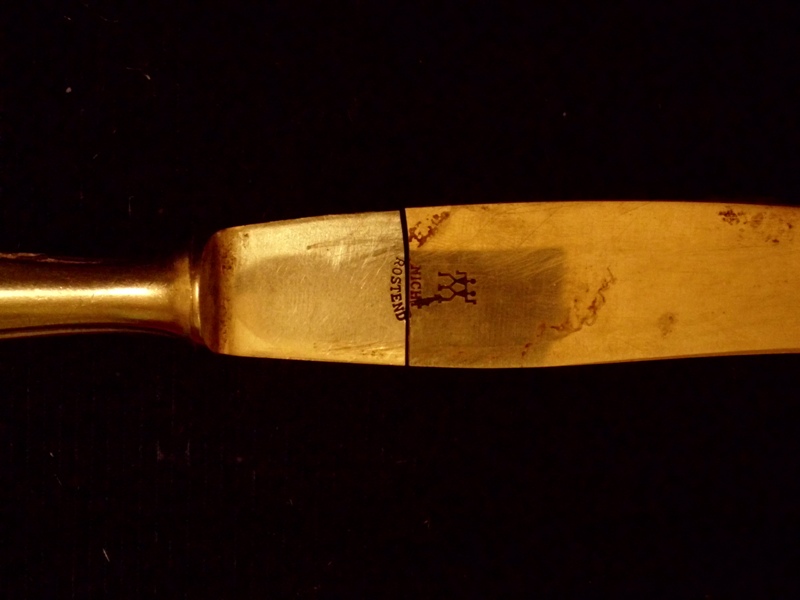

    В ганспомойке найден нож СС. Лезвие сломано. Клеить и варить не имеет смысла. Возможна замена лезвия? Кто нибудь менял?

    Пайка тугоплавким припоем. Если сам не сможешь, то лучше спеца попроси.

    Неудачно он у вас сломался..прямо по клеймам..Чтобы было красиво и относительно прочно однозначно ни запаять ни заклеить и т.д. не получится..
    На что вы собираетесь менять лезвие?? Выйдет туфта..даже если поменять..Антуражная, соответствующая времени вещь превратится в х.з. что...Оставьте как есть..

    Да жалко ножик.Лучше не трогать.Клеймо убьете.
    Можно прихватить по краям сваркой(чисто для антуража).

    У одного моего знакомого есть сварочный аппарат, которым он в торец сваривает ленточные деревообрабатывающие пилы, можно было-бы попробовать таким макаром но клеймо однозначно подгуляет...

    Как вариант, но клеймо уйдет. Лучше оставить как есть.
    Заменить лезвие не получится однозначно.

    Хороший нож,цельно литой,похоже десертный.
    Игорь,как вариант.
    Срезать полотно у основания рукояти,затем сделать паз(в самой рукояти) под толщину лезвия(полотно можно "снять" с того десертника без свастики,что я тебе переслал(у меня еще есть,если надо)).Аргоновая сварка(для нержи),и обработать сварные швы.
    Аргоновая сварка акуратная,правда швы тяжело обробатываются,но можно так зачистить,что даже не будет заметно место соединения.
