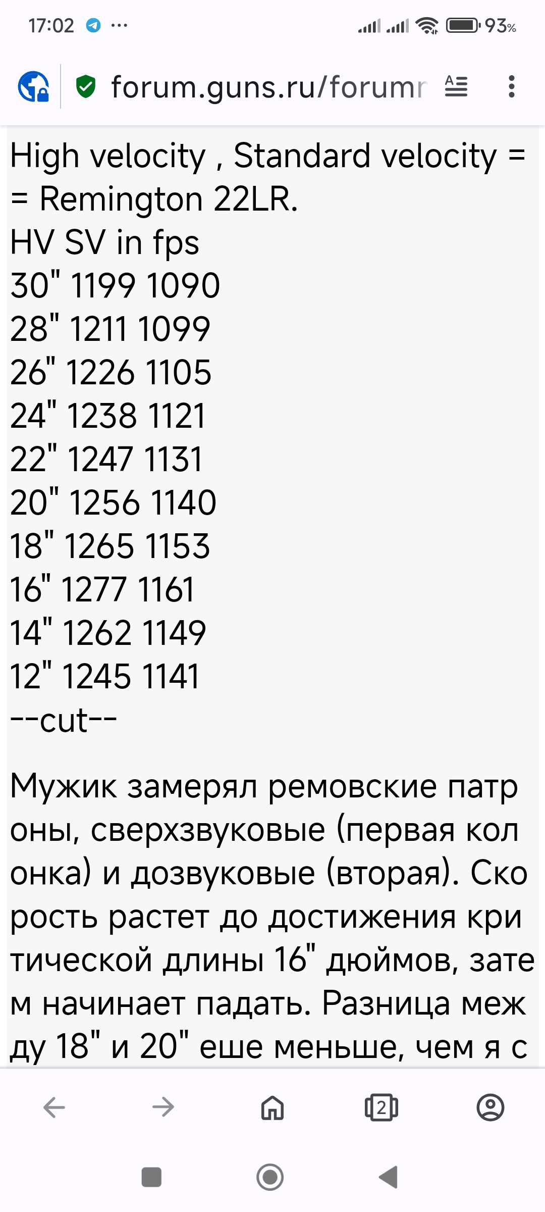

    Так, і там же було посилання на досліди від американців. Порохового заряду вистачає на 16 дюймів, далі куля починає зупинятися в стволі. Але ця тема не про це.
    akms1974 подобається це.
  11. tolikx
    tolikx Schütze
    31
    Vinnitsa, Ukraine
    Вероятно от патрона зависит, навески пороха, думаю под кажды ствол нужно подбирать патрончик, а их в 22лр слава богу хватает. Смотрел в сторону рушер 10/22 но блин больше щтуки баксов за мелкан как-то жаба душит)
  12. pilot44
    pilot44 Feldwebel
    591
    Полтавська
    Якось так :
