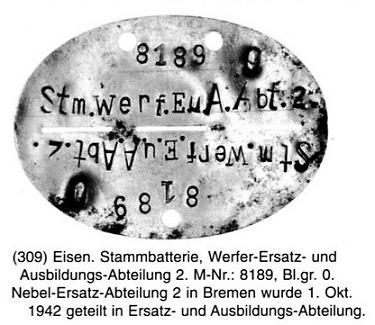

    Stm/.Werf.Ers.Abt.3 – мне кажется что это небельверфер, но обычно же бьется NBL

    Stm/.Werf.Ers.Abt.3
    А вот этот скорее просто минометчик
  7. бетман
    бетман Oberfeldwebel
    2.811
    Московия
    Хотя вот что нашел у гера хёйдаля...
  8. бетман
    2.811
    Московия
    №4
    1./W.Batl.581
    А здесь и ремонтники и охрана,все подходит.

    Я тоже его видел, посему и отнес к загадкам - то ли минометчик, то ли небель
  11. бетман
    2.811
    Московия
    По виду учились они на минометах,по тому и такая шифровка.Небель переводится же кажись как химический миномет

    Небель скорее реактивный миномет, хотя по сути тот же химический

    5) кадровая рота 3 запасного минометного батальона.
