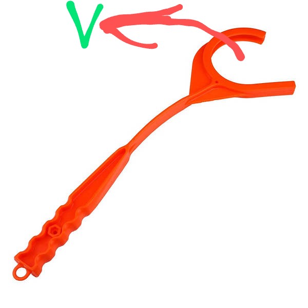

    Чи користувався хтось ручним пристроєм для метання тарілок, як воно зручно чи ні чи є сенс купувати, чи все ж таки краще з станка.
    Bot_ALEX подобається це.

    Дуже не зручна штука.
    Можливо мені якийсь брак попався (хоча зроблено в Америці написано) але у нас половина тарілок розсипалися на полігоні.
    Та і летять тарілки не завжди туди куди треба та не з тією траєкторією.
    Відстріляли десь 50 тарілок з такої штуки, поїхали на склад частини за машинкою.
    Не рекомендую
    hunter999 та berger2000 подобається це.
  23. hunter999
    hunter999 Stabsgefreiter
    25
    62
    99
    Можливо не тою стороною тримали при запуску
    Бо в мене побратим також перші спроби запоров
    Bot_ALEX та berger2000 подобається це.
