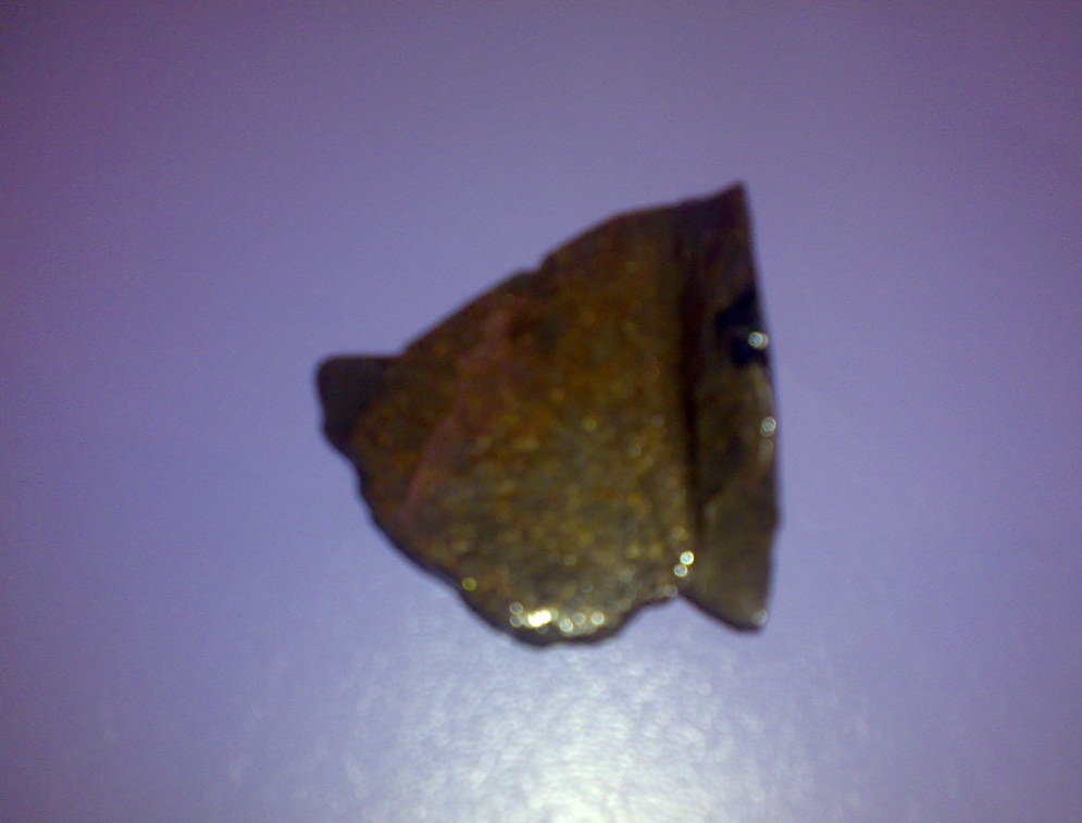

    Попался довольно-таки странный кусок стекла, толстый, в виде буквы "Г", покрыт налётом золотистого цвета. В чем причина такого окраса?

    Буквой "Г" - это если в профиль смотреть...

    Часто попадается на мете поселений, фрагмент стеклянной посуды 17-19 века. Временной налет, из-за слабого качества изготовления.

    Потому что стекло побывало в огне.

    Да, ему, по моим подсчетам, лет 150-200. Кстати, он от окна или я ошибаюсь?

    И какая же темперура способна так "украсить" стеклышко?:eek:

    Туплю, Вы же написали, что от посуды!

    Хотя какая посуда? Тогда стенка и дно посуды пересакаться должны под углом 90 градусов.

    Не знаю,с термометром не мерил.:(
    Походите по местам пажаров,найдёте и современные бутылки с под пива ,шампанского..и тд, на них тоже будет такой налёт.
    В общем,ваш кусок стекла с горелого места.

    Тут дело не в температуре и не в качестве изготовления, дело в процессе разложения стекла, как не странно но стекло также как и метал и орг. вещества подвергаеться корозии. Эфект налета и есть корозия.

    Устойчивость стекла к коррозии напрямую связанна с флюсами и их количеством которые были использованы при изготовлении стекломассы.
    Достоинство смеси пески и флюса состояло в легкости плавки. Однако получавшееся из нее стекло было мягким, и потому подверженным коррозии. В средние века в Европе в стекло из-за дороговизны и нехватки соды добавляли поташ (карбонат кадия) или золы сгоревшего дерева, например бука. Поташ или зола в отличии от соды намного ухудшала устойчивость стекла к коррозии.
    Стекло с наибольшем количеством примесей подвержено наибольшему риску коррозии. Уже 40 % относительной влажности достаточно, что бы ионы кальция, натрия и других щелочных металлов заместились на ионы водорода. Гидроксильные ионы (ОН-) взаимодействуют с двуокисью кремния (SiO2), превращая ее в силикагель-аморфный материал, состоящий из небольших частиц двуокиси кремния. Наконец, после выщелачивания на поверхности стекла остается только двуокись кремния. С течением времени процесс коррозии идет все глубже и глубже. Внешняя поверхность начинает разрушаться. У археологических находок из стекла, лишь после высыхания поверхности становятся видны хрупкие и часто ирризированные слои продуктов коррозии. Как правило, эти слои ещё держатся на корродированном керне, но при малейшем прикосновении кисточкой могут легко осыпаться.
    Один из самых распространённых – так называемом поверхностная коррозия.Разрушение поверхности происходит слоями. В результате чего верхний слой отпадает пластинками. Такой процесс коррозии протекает как правило по всей поверхности объекта.

    Исчерпывающий ответ!:smile_12:

    Особенно часто такую патины встречал на стекле в известняковых почвах.
