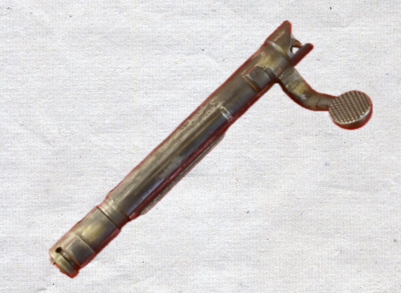

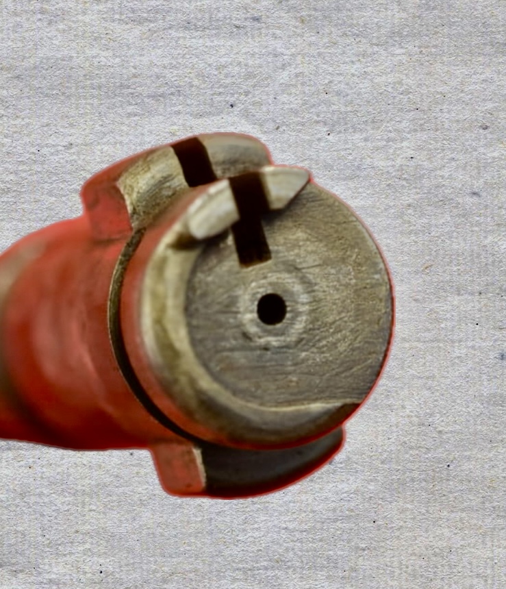

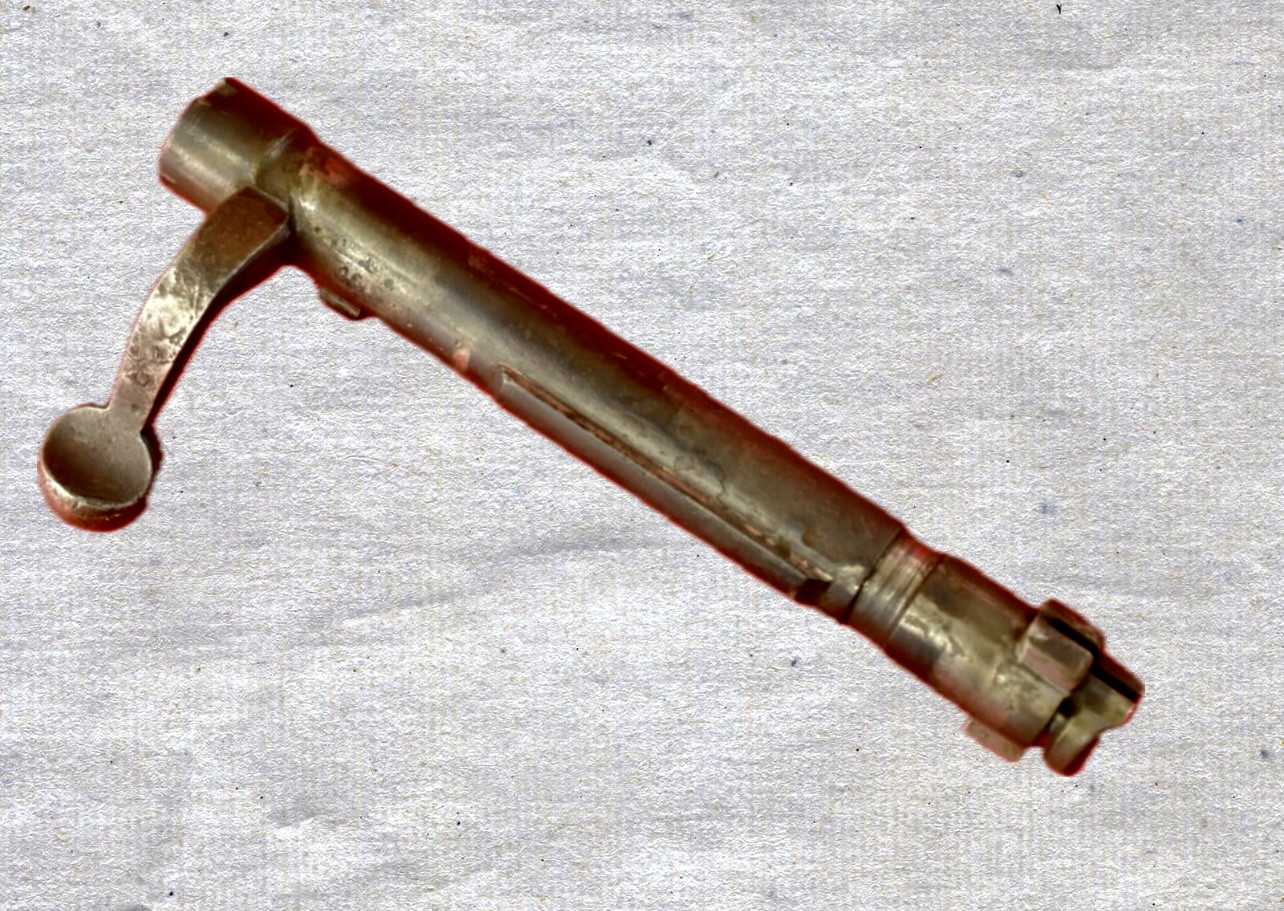

    Шановні, підкажіть будь ласка від якої моделі Маузера може бути такий предмет. Дуже дякую!

    Наче к 98/гевер 98 з кулькою, ні?
    turist1967 подобається це.
  4. turist1967
    turist1967 Major
    47
    86
    2.935
    Дике поле, широкий гай.
    Так. Я не побачив

    Срезанный шарик с насечкой - это с чеха. Но форма рукоятки говорит о том, что это, скорее всего, охотничий вариант.

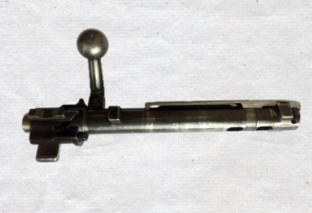

    А со стороны зеркала фото нет ?

    Додаю

    Зеркало не тронуто, значит под родной патрон, не гладкоствол.

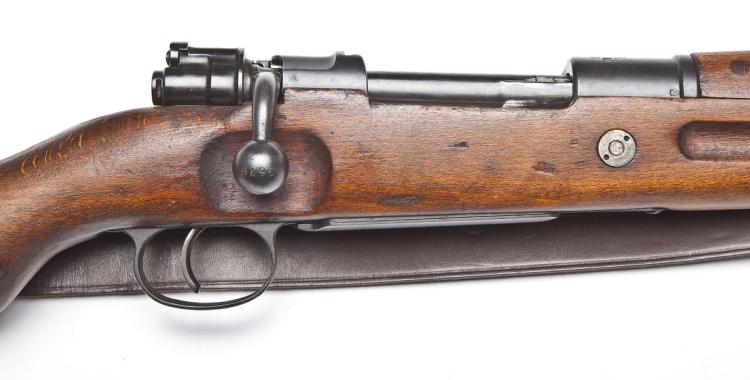

    ... судячи із вигину рукоятки - цн полський КБК взор 98

    стОчений вєрх шаріка рукоятки - 99 % мисливська переробка (карабінка Взор 98.)
    ось (нібито) - Ваш ...
    "..the kbk wz.98 was modeled after the German Kar.98A.Z. ..."

    Припущу, що з kbk wz.98/29
    Щодо зточеного верху камрад А10А вище вже писав.

  16. Bangalor
    Bangalor General-major
    56
    101
    5.316
    H4091-L123135730.jpg H4091-L123135735.jpg H4091-L123135720.jpg 2023-07-14_774.jpg
    Ще трохи фото. Шарик зточили походу, щоб видалити номер:) (третє фото)

    Одне іншому не заважає:). Придивіться уважно до фото, що виклав. Там набитий номер якраз у тому місці, яке потім зарівняли. Імхо, це взор 1929.

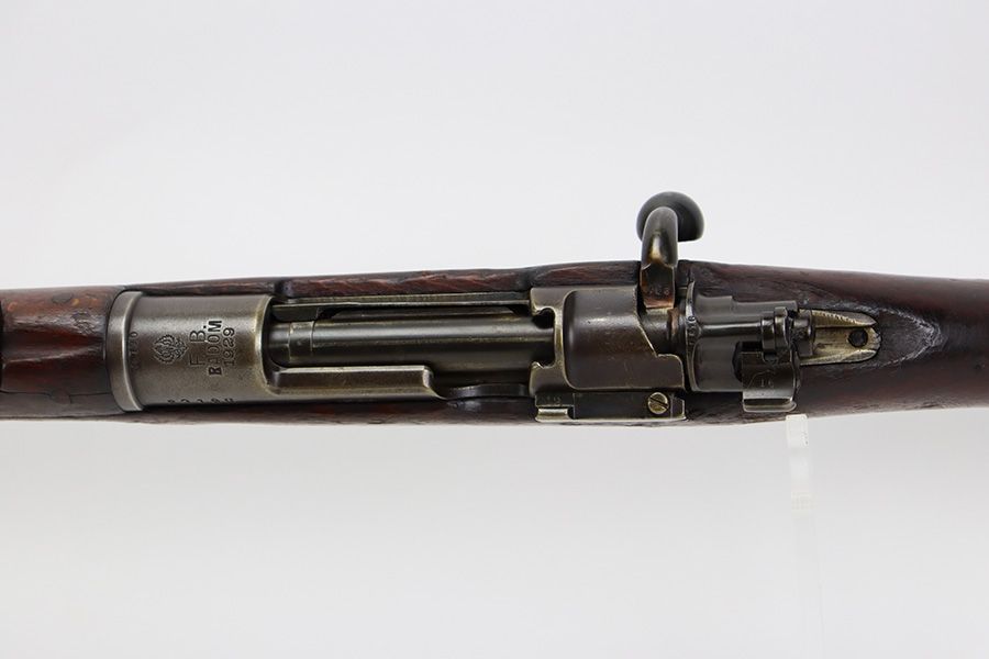

    ...на моєму ТАМ №№ і герба немає (ПВУ ФК Варшава 1925)
    ...а клейм пОвно...
    (колись тут виситавляв, ...до 14-го року)

    Напевно кульку так фігурально точили,щоб кочерга не чіпляла оптику.,думою,що для мисливського...

    ...або, щоби візуАльно зразу відрізнЯти мисливську від армійської (гвинтівку - звісно) ?
