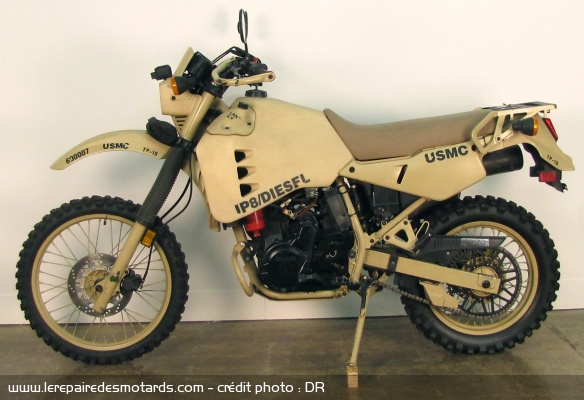

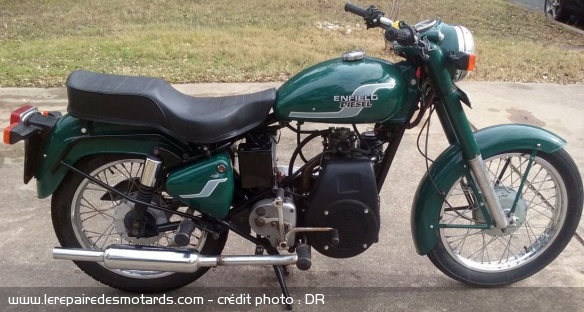

  8. ->Alexander.
    ->Alexander. Oberleutnant
    1.863
    Україна, ранiше - Дніпро.
    Да, что-то не очень тяжёлое, но тяговитое. Типа Royal Enfield Taurus или Hayes Kawasaki KLR...
    Помнится, ещё в конце 1970-х, французы серийно выпускали дизельные мотоциклы Boccardo Aero, с моторами от авто. Не помню, уже, точно - вроде, от Пежо 205 (или, от какого-то Citroen???). И, дизельных мотоциклов - не так, чтобы, совсем, уж, мало, существует.
    Но, поле пахать на этом всём - конечно, вряд ли получится.
    Сам думал, попробовать собрать дизельный байк с Ротаксовской V-шкой (есть и китайские аналоги). Но, сейчас не до того: как минимум, то, что есть - до ума довести.
    Хотя, поле пахать - тоже, на чём-то, надо. Слышал, после войны, некоторые счастливчики, использовали для этого Harley Davidson WLA...:oops: Но, мой, нынешний - наверное, несколько тяжеловат для этого (около 350 кг, без коляски). Впрочем - надо пробовать.
