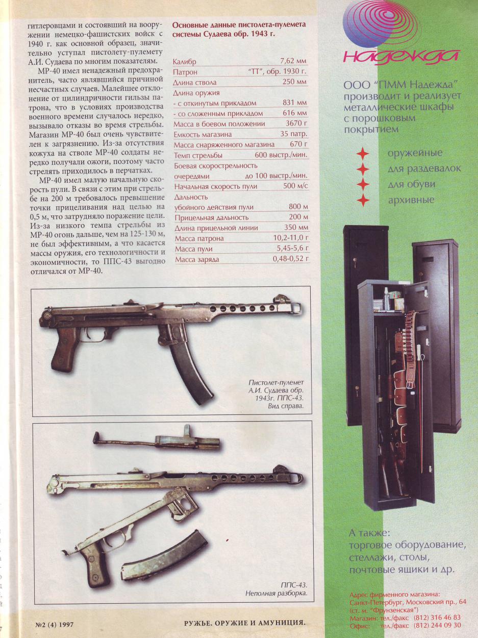

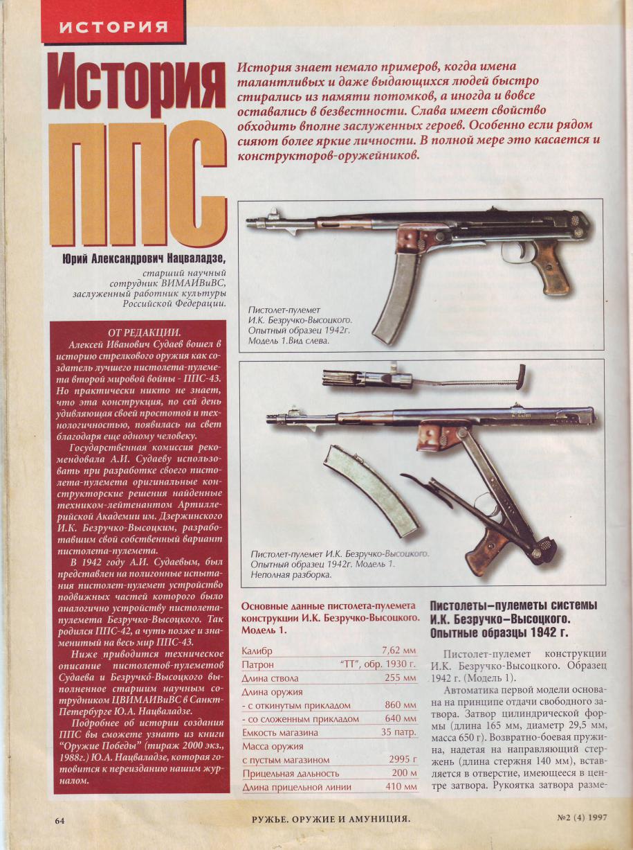

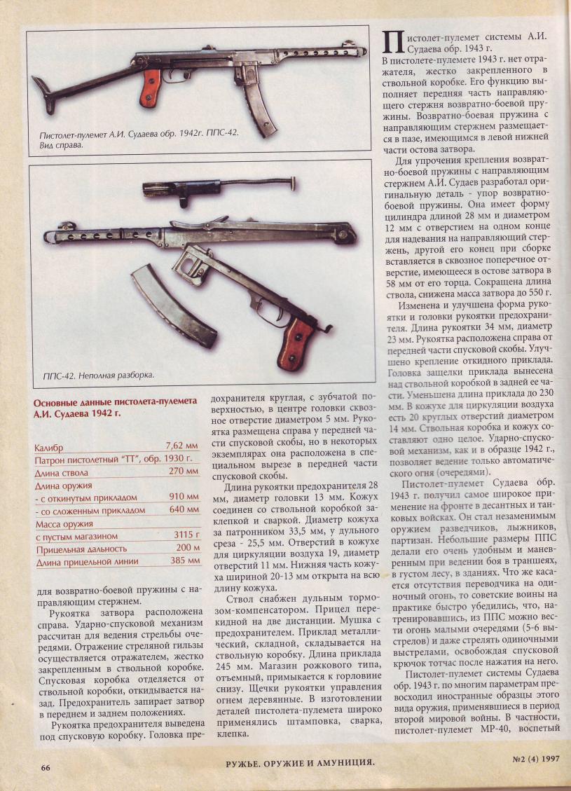

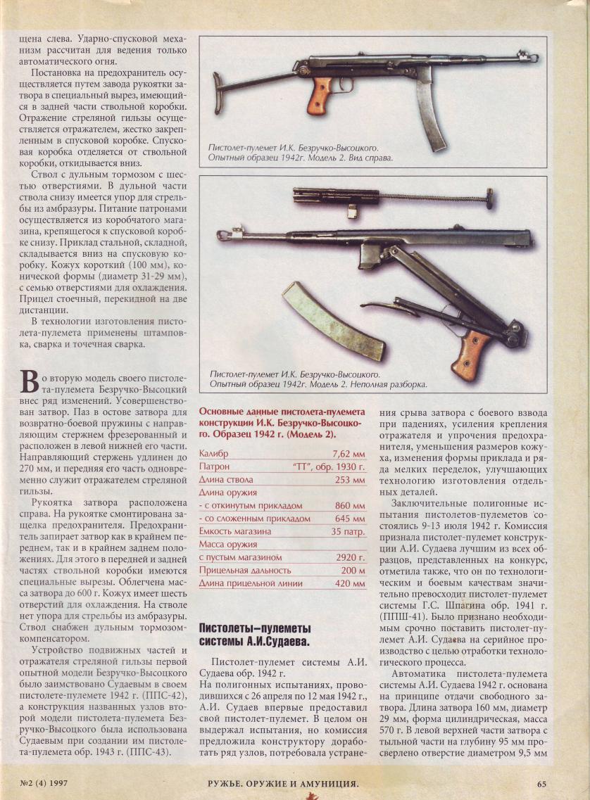

    Извините если обидел кого (вчера был в состоянии нестояния), признаю свою ошибку, действительно, ствол на ППС обр. 43г. "обрезали" на 2 см. и шоб загладить свою вину выкладываю старую статью по истории ППС.
  24. ciborg911
    ciborg911 Gefreiter
    69
    moscow
    сканы
  25. ciborg911
    ciborg911 Gefreiter
    69
    moscow
    уууу
    4 користувачам це сподобалось.
