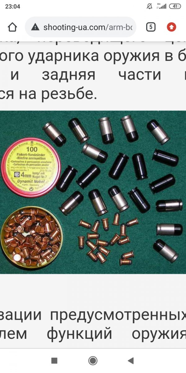

    Спасибо. Холостые,газовые и травматические патроны 9мм на 22мм. Такой вопрос, если это будет картридж 9х21 со в ставкой в патронник пистолета, так будет то что нужно? Планирую делать картриджи из патрона рем 223.

    Тут уже надо смотреть по месту, суть в том что бы на 9 P.A. затвор не закрывался полностью (патрон чуть ,,торчал,, из патронника) и тогда курок по ударнику не попадет и ,соответственно, выстрела не будет. В Р411 так и реализировано. К слову, патрон 10ТК 21мм в длинну и есть, если не ошибаюсь.

    В том же Р411 еще роль играет форма патрона, носик 10тк конический, носик 9па ,,тупой,, , втулка в патроннике под конус, по форме патрона 10тк и он стает идеально, 9па же упирается в ,,борта,, втулки, это еще милиметр точно дает.
