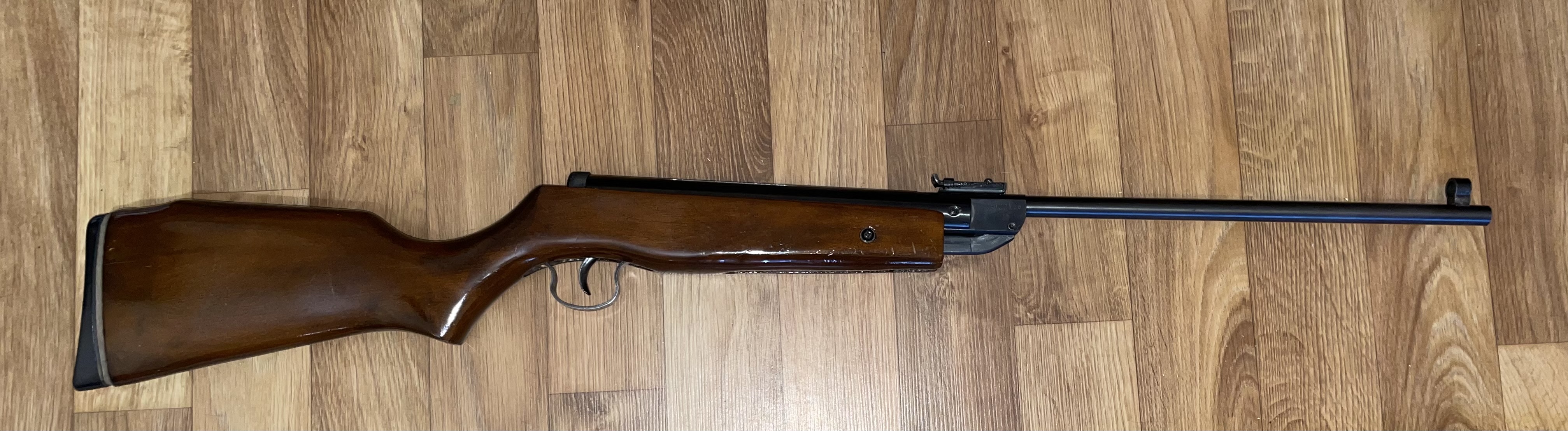

    Якось згадав за свою стареньку пневматичну гвинтівку, яка була придбана моїм батьком на моє чотирнадцятиріччя (приблизно 2012 рік). Настріляв я з неї не мало, іноді за кілька днів вистрілював цілу баночку (400 куль)
    Згадавши всі ті чудові моменти повʼязані з нею, вирішив що зроблю з неї цукерку.
    Мабуть Ви скажете що шкірка вичинки не варта, але, навіть маючи нарізну вогнепальну зброю вона залишається найулюбленішою гвинтівкою, з неї все починалось))

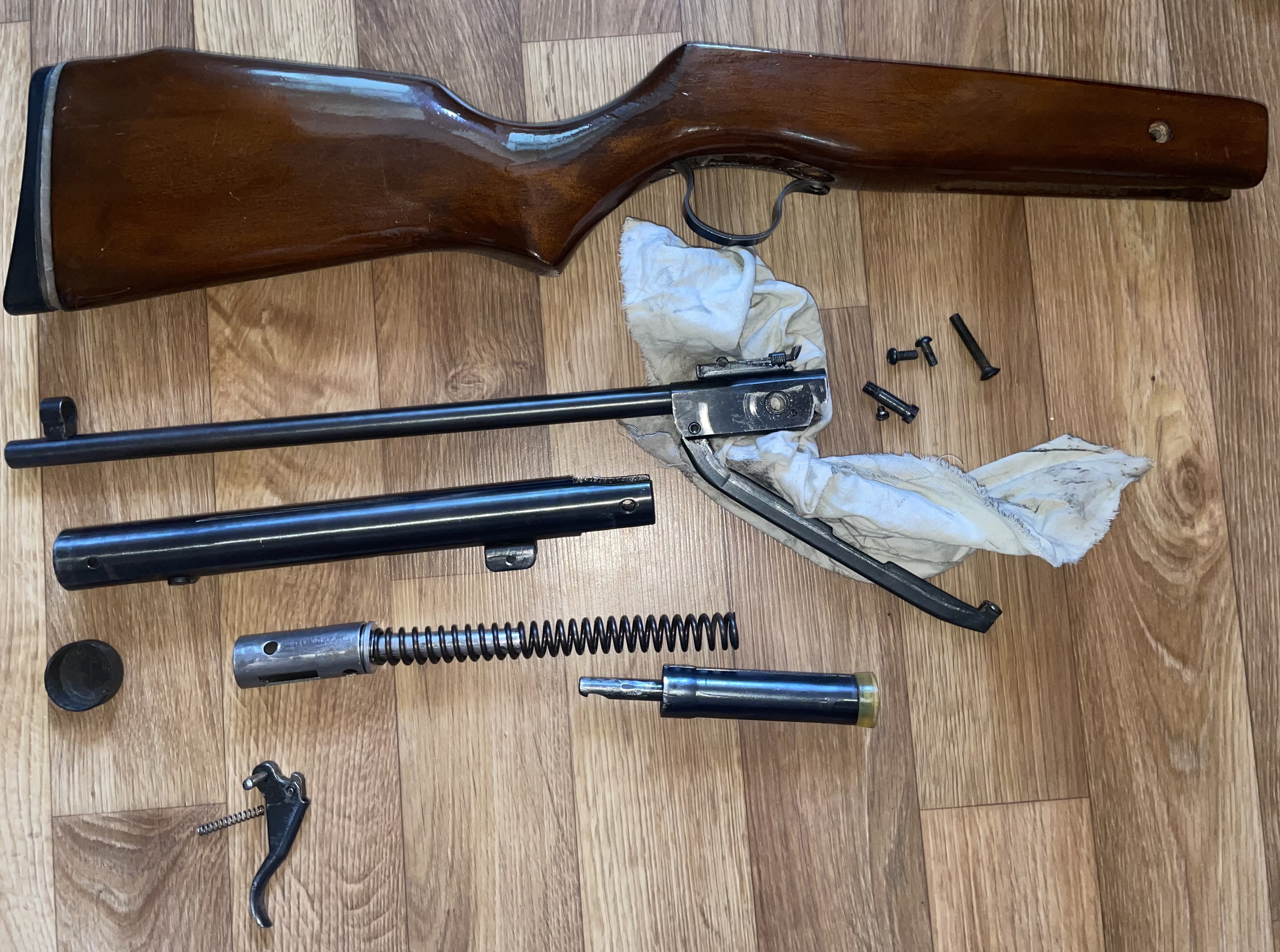

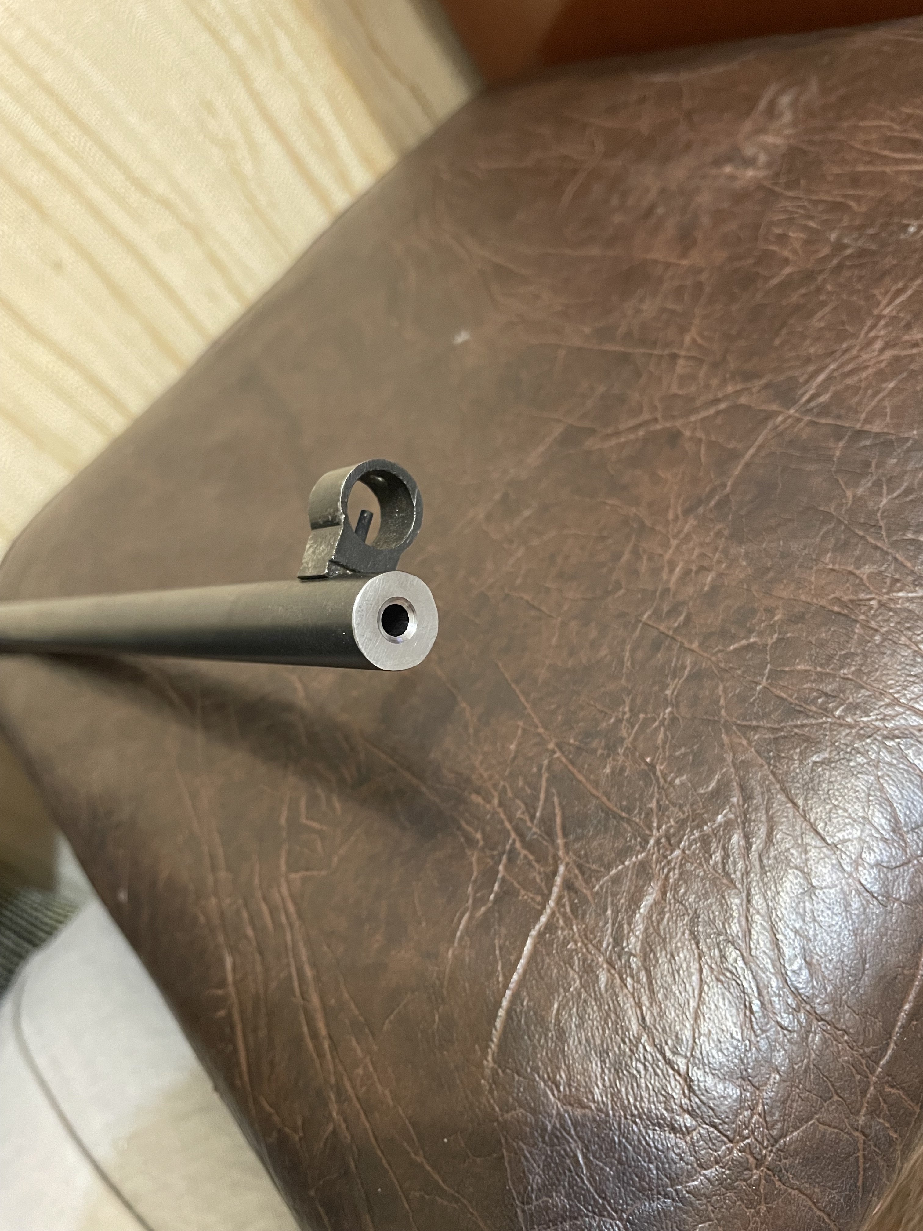

    Початок стандартний, пружина та манжета під заміну, трішки шліфонув всі отвори на компресорі щоб не подряпати манжету при заміні.

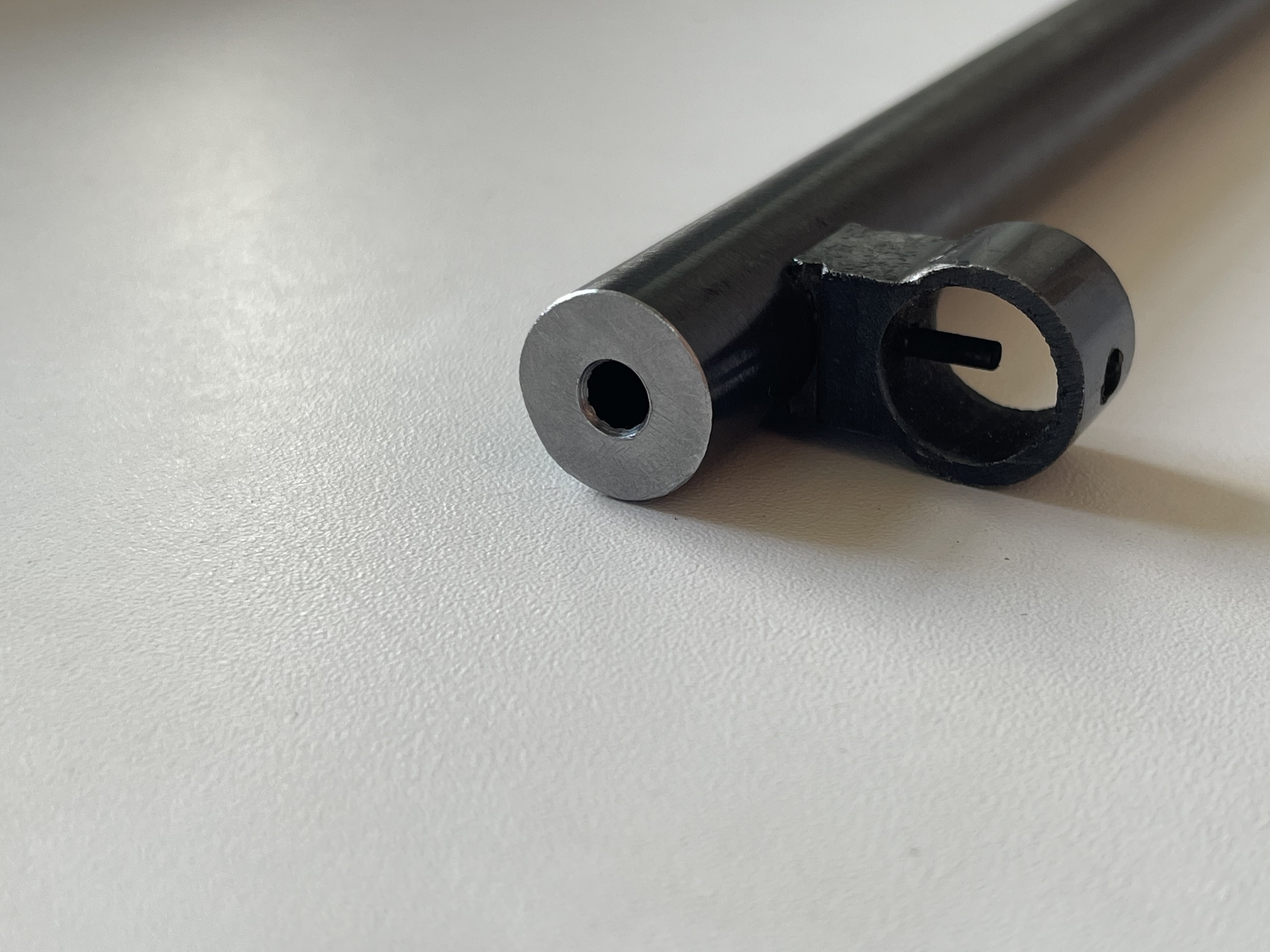

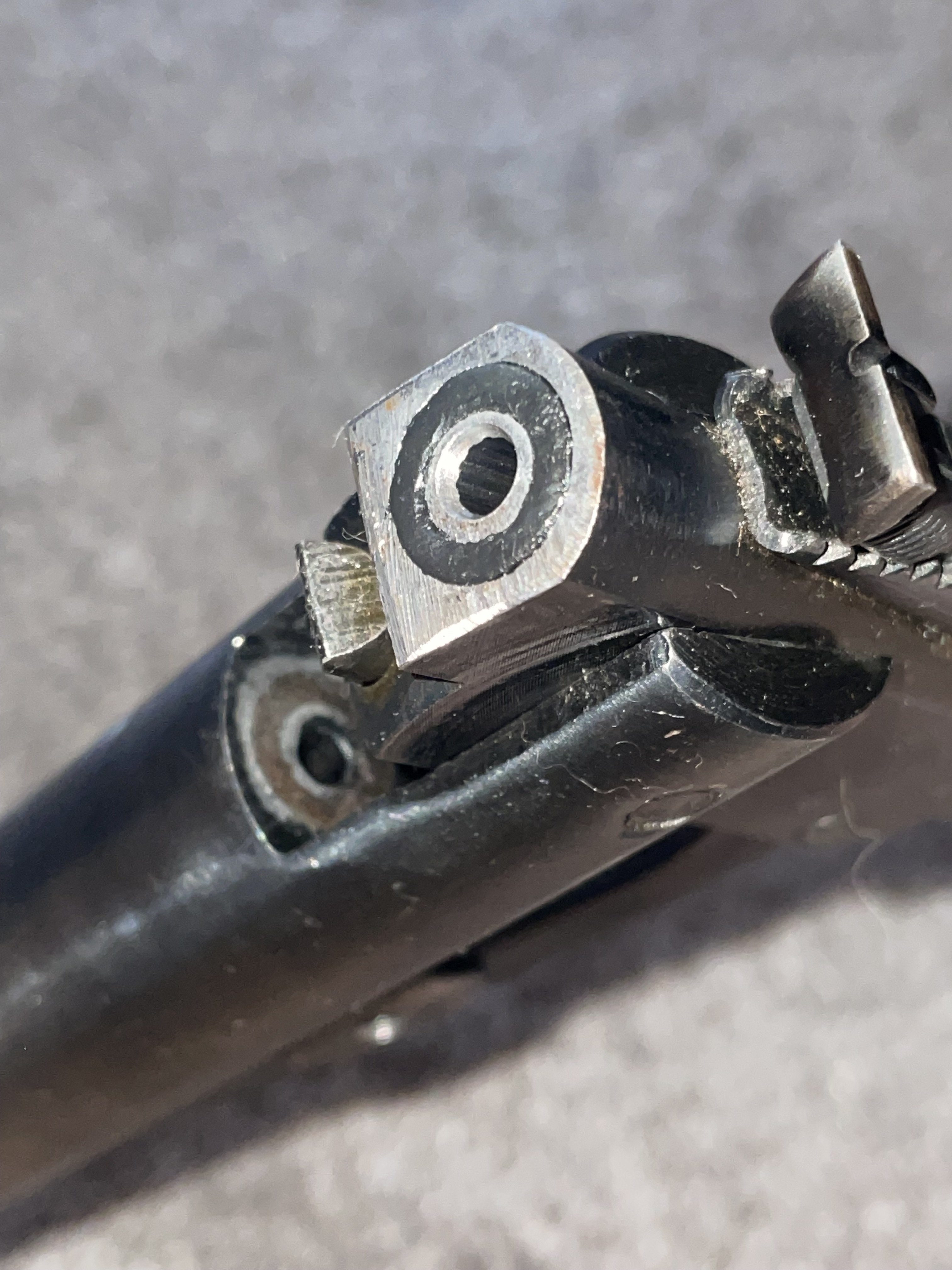

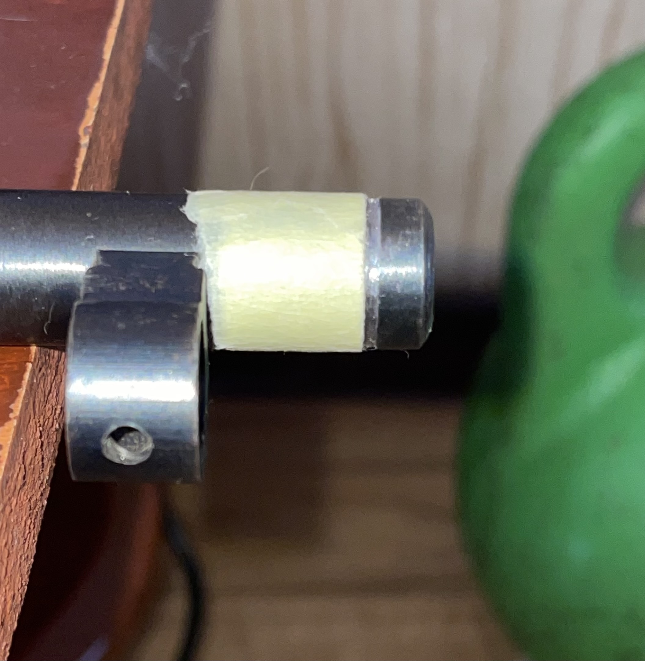

    Не сподобалась фаска на стволі, вирішив відрізати 5мм і нарізати нову
    Вийшло ось так
    Також підправив кульний вхід
    До нової фаски гвинтівка показувала 3см на 15м з відкритих механічних, як буде час відстріляю, хочу перевірити тому що перший раз нарізав фаску на стволі
    Підкажіть яким способом можливо збільшити точність?

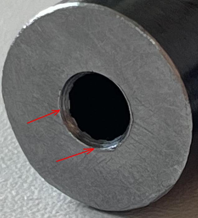

    Все добре, але я би стволіка не різав, бо не зміг би забезпечити 100% перпендикулярність площини зрізу до осі каналу ствола.
    Таку Вашу "фаску" потрібно правити. Обов'язково прибрати задирку на торці ствола, інакше буде зрив кулі з лінії осі ствола в будь-який бік (або по вертикалі) в залежності від розташування задирки: Фаска.jpeg
    Головне добитися того, щоб куля відразу, рівномірно, всією юбкою, сходила з нарізів.
    У мережі багато інформації, як це виправити (https://www.google.com/search?sca_esv=956cb7fe596df730&sca_upv=1&hl=ru-UA&gbv=2&q=как+исправить+дульную+фаску+пневматической+винтовки&oq=как+исправить+дульную+фаску+пневматической+винтовки&aqs=heirloom-srp..).
    Дивіться, наприклад, тут: https://www.google.com/url?esrc=s&q...UQFnoECAYQAg&usg=AOvVaw3Bx9NcWXvvplJRnCGwxIyr або тут https://www.air-gun.ru/social/readtopic/kak_sdelat_dulnuyu_fasku
    Ідеальний варіант (але дорогуватий для домашнього одиничного застосування) - фреза з латунною втулкою, що направляє її строго по осі ствола: https://reibert.info/threads/freza-korona-dlja-tjuninga-i-remonta-dulnogo-sreza.1236665/
    Останнє редагування: 21 лип 2024

    Дякую за інформацію

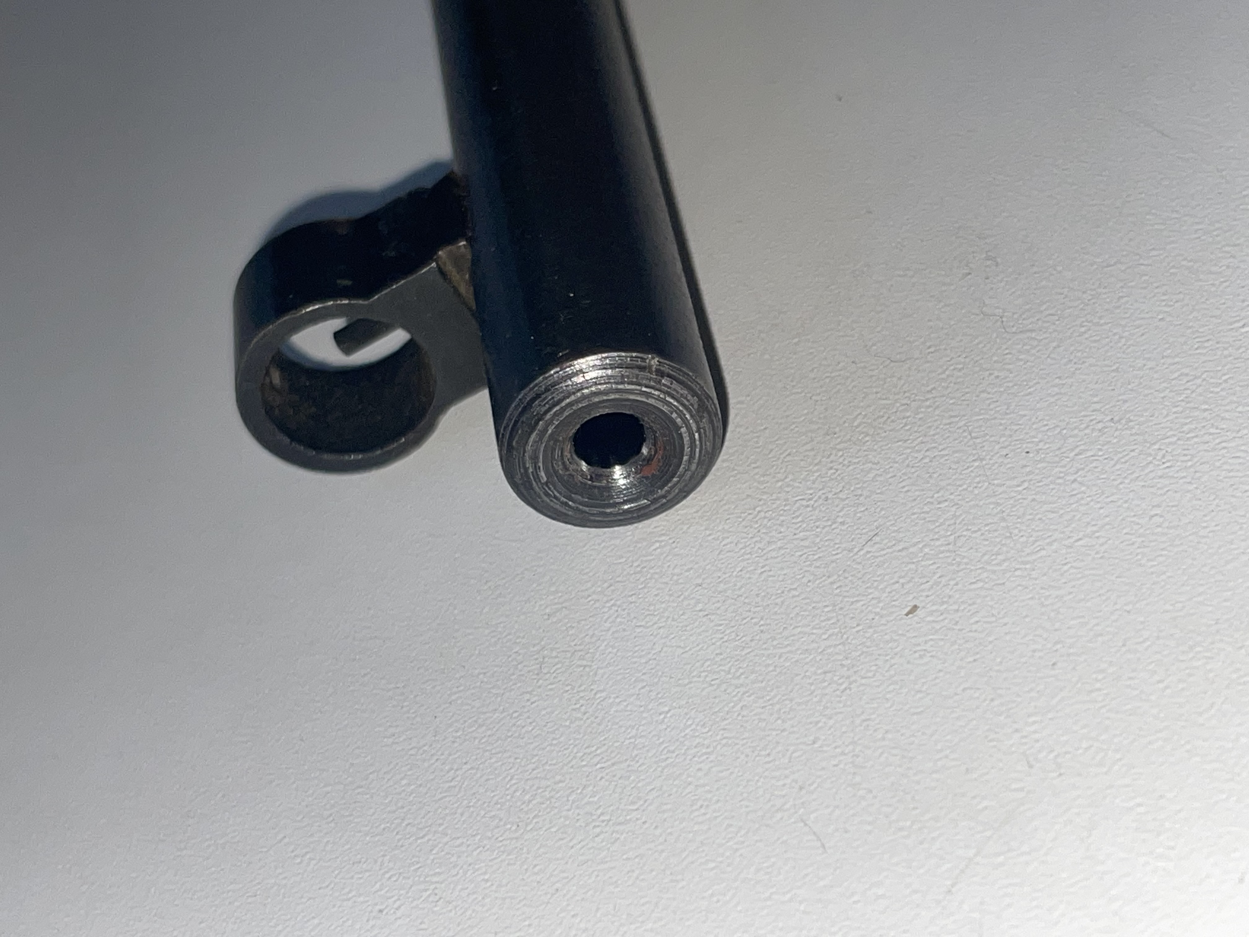

  4. Marines1775
    Marines1775 Obergefreiter
    77
    Полтава
    Переробив фаску, тепер потрібно відстріляти знову
