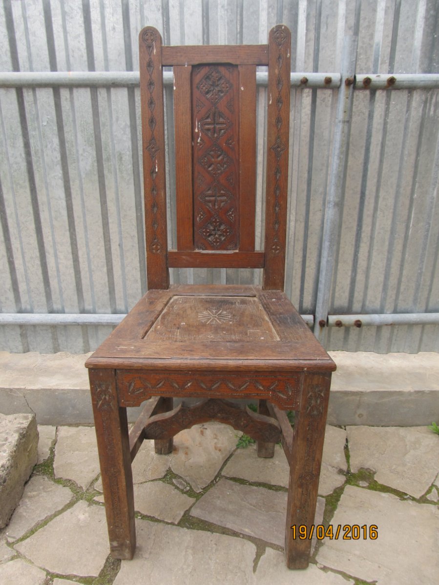

    В одній з крайніх вилазок попало таке крісло. Хочу відреставрувати і залишити собі.Можливо на форумі є спец по меблях?

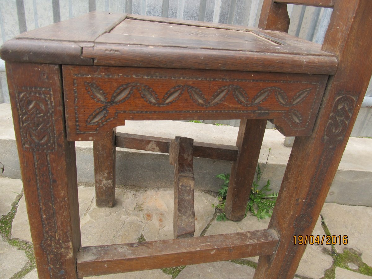

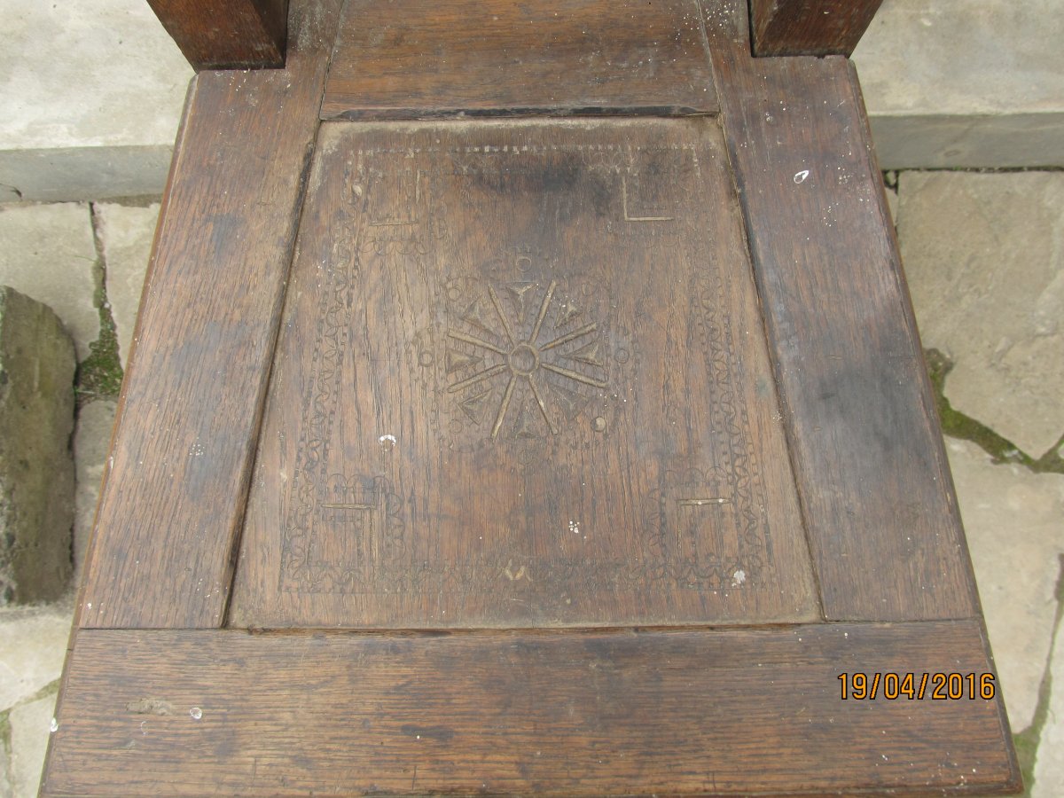

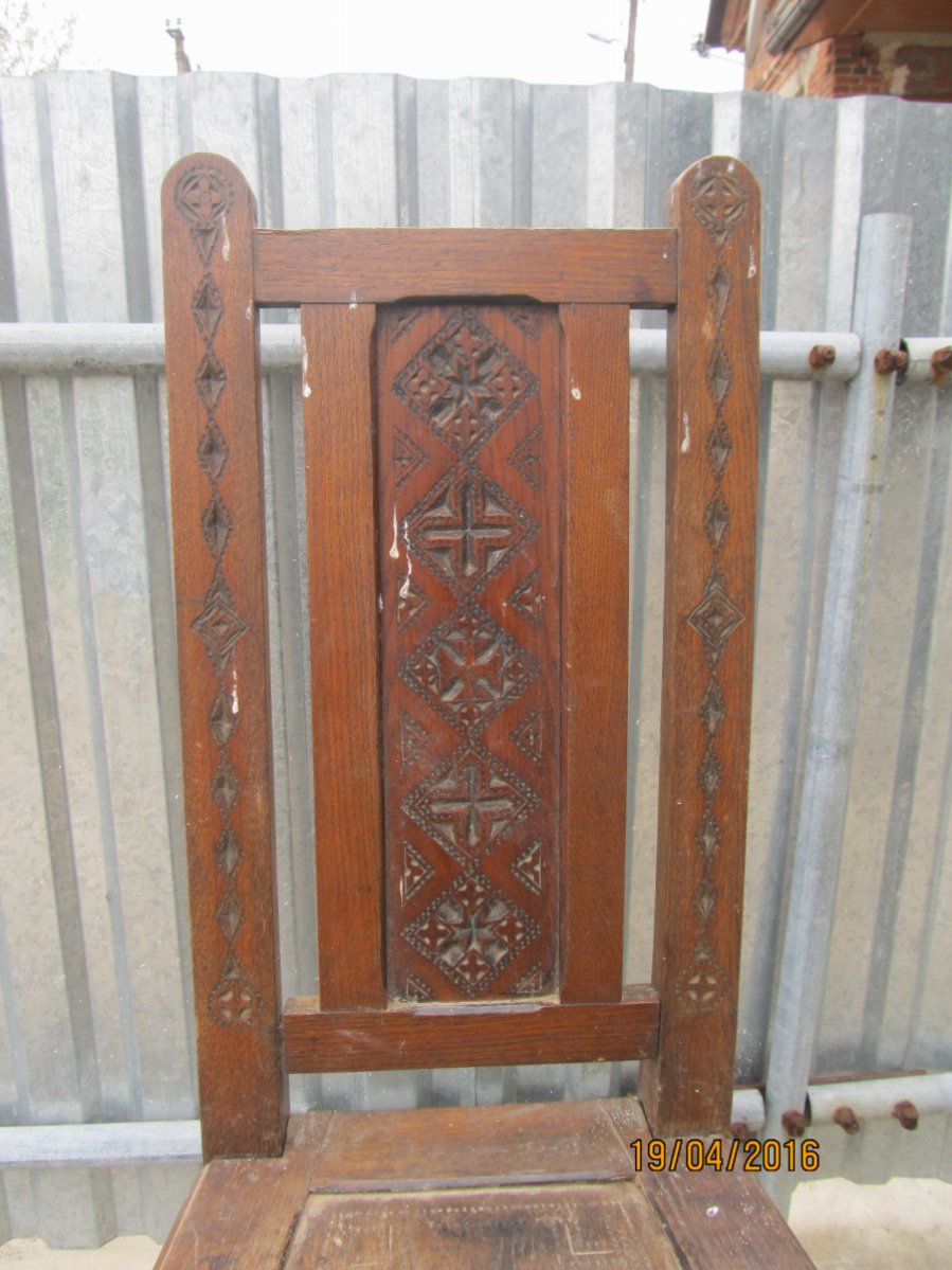

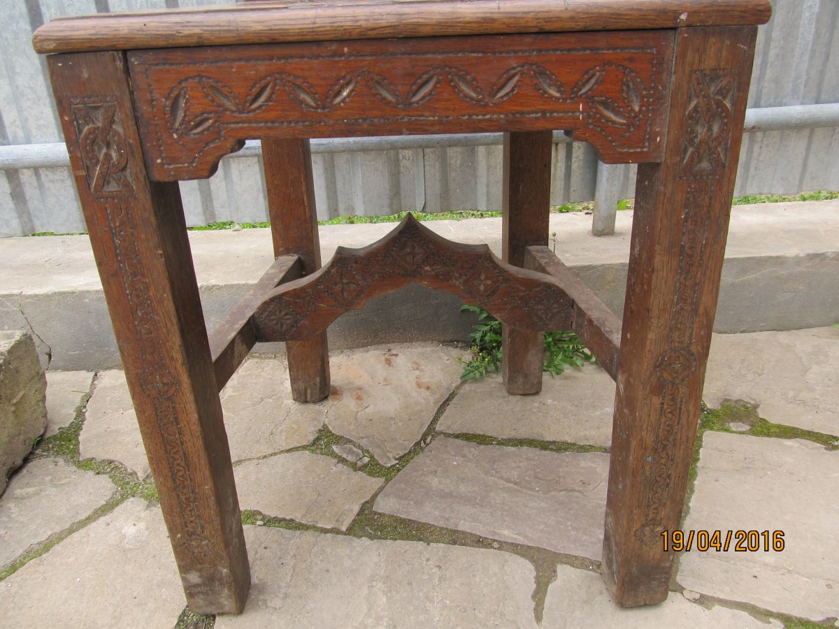

    Добрый день. Давно занимаюсь мебелью. Что именно вас интересует? Ответ "реставрация" не принимается, поскольку это очень обширное слово.
    Перво наперво надо определить, есть ли у дерева внутренние повреждения от насекомых ( в простонародье "жучки-древоточцы, короеды, и прочие прочия) если есть- как можно быстрее обработать соответствующими химикатами ( например lignofix или антишашелин). Если не поражено - то удача, обрабатывает профилактическими belinka, только смотрите внимательно, там химикаты этой марки могут быть как для профилактики, так и для пораженного дерева.
    Затем, если есть возможность, осторожно разберите стул, и проклейте места стыков деталей обычным клеем ПВА. Это снимет люфты. А потом уже нужно ваше виденье, как будет использоваться стул, как стул, или как музейный экспонат, хотите ли вы менять цвет, делать его однотонным, и так далее. От этих предпочтений зависит выбор лака, морилки , и так далее.
    Удачи в реставрации)
