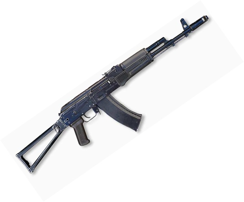

    Доброго времени, такой вопрос, собственно позволяет ли место крепления приклада АК-103, принять замену штатного пластикового приклада складного, на рамочный приклад от АКМС? И сложно ли это сделать? (Имеется в виду именно автомат, а не карабин, где блокируется огонь в складном состоянии)
    Видел на Ютубе, что кто-то как-то это сделал, но не совсем понимаю у рамочного приклада будет ли работать фиксация в сложенном состоянии на АК-103 / АК-74М?
    Сразу такие вопросы интересуют.
    -отличается ли место крепления приклада АК-103 от АК-74М?
    -отличаются ли крепления рамочных прикладов АКМС (7.62) и АКМ-74С (5.45)
    Спасибо

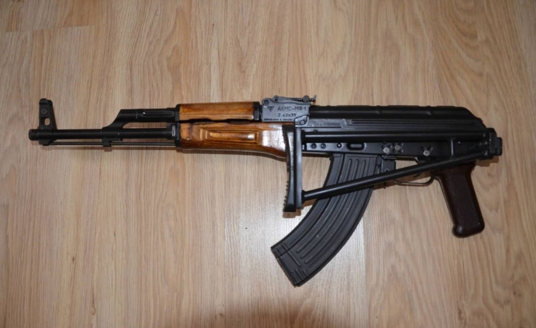

    Конечно, отличаются. У АКМС вообще приклад не рамочный, а в стиле МП-40 Эрма или ППС-43, складывающийся вниз и вперёд, т.е. совершенно другой по конструкции и креплению. Именно рамочный приклад — у АКС-74. Позднее додумались (думали 15 лет), что можно совместить весло с рамкой и сделать один автомат вместо двух. С тех пор принцип складывания приклада не менялся, но не уверен, что все такие складные набок приклады одинаковы по креплениям.
    Для фиксации рамочного приклада в сложенном состоянии служит специальная пружинка на ствольной коробке слева в районе патронника и прицела, которая зацепляется за приклад.

    Извините, я может названия попутал но я имел в виду АКМ со складным рамочным прикладом именно 7.62. он похож на тот что ак 74с, а Вы говорите про так званый десантный вариант.
    Вот и вопрос отличаются ли эти приклады креплениями?

    Так, ці відрізняються, тому що в АК103, АК74М, АКС74 приклад що складається вбік є штатним.
    А для АКМ ні, там крива цивільна саморобка, здійснена при оцивільнюванні зразка для створення варіації складаного зі звичайного, і по вузлу монтажу геть унікальна.

    Частково. Приклад з 74М та 103 нормально стає по вісям на АКС74, власне сам і переставляв. Мав Вулкан Т і кортіло зробити соту серію.
    То пішло як діти в школу. Але люфтив той приклад від АК103 в АКС74, бо стрижень кнопки прикладу підпружинений задовгий на АКС74 виявився - у рамочного ж місця більше. Плюс деяке неспівпадіння по розмірам.
    Але підігналося і люфтити припинило.

    Не уверен, что одинаково, но принцип, скорее всего один. Думаю, что приспособить эту пружинку для другого приклада можно. Когда я у себя вместо рамки поставил деревяшку, то проточил в ней дырочку напротив пружинки. Работает.
    АКМ с рамочным прикладом с завода не шли. Думаю, могли приделывать кустарно или на заводах оборонпрома, могли быть югославские/румынские/польские и т.п. варианты, но советский складной АКМС был только в одном, складывающемся вниз-вперёд варианте... Во всяком случае, насколько мне известно.
    P.S. Собственно говоря, мой МКМ-072сб — это одна из таких переделок. В девичестве АКМ («весло»), на заводе «Маяк» в Киеве получил именно такой рамочный складной набок приклад (что и означает индекс 072сб — складной, боковой, в отличие от 072сн — складной, нижний, обычный АКМС с родным прикладом).

    Все просто - АК74М, АК103,104,105, Сайга МК, МК03 и гладкие Саеги - ось 5.5мм. У гражданских версий есть вырез под блокиратор. Вариантов исполнения два - рамочный и пластик.
    АКС74, АКС74У - ось 4.5мм. Про наш ограждан не скажу - не сталкивался.
    Лично рассверливал ось двух прикладов АКС74 до 5.5мм. Обычным сверлом без проблем.
    Если что - приклад под 5.5мм есть свободный.
