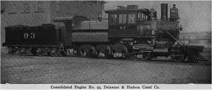

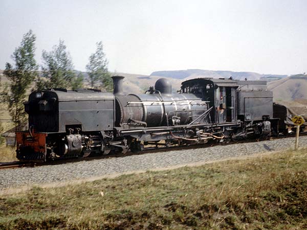

    Есть еще пару моментов по железнодорожным стандартам. Большая ширина колеи - это еще и возможность создания более мощного локомотива, особенно в славную паровозную эру. Длинна топки при ручном отоплении - не больше 3 метров (и то кидать неудобно), а ширина во многом лимитировалась именно габаритом подвижного состава. А большая топка - значит, более мощный локомотив. У европейских паровозов с этим было хуже (особенно при работе на низкосортных углях), а у американцев при антрацитовом отоплении иногда вообще не оставалось места для машиниста - приходилось делать вторую будку, вот так например:
    Хотя американское паровозостроение - вообще очень своеобразная ветка.
    На "капской" колее 1 067 мм с компоновкой было вообще плохо, и приходилось делать таких вот уродцев типа Гаррат:
    В СССР был один такой паровоз серии Я. Дальше эксперимента дело не пошло, да и смысла в этом тянитолкае не было особого.
    А вообще русский/советский габарит и ширина колеи - отличная вещь, позволяет строить более грузоподъемные вагоны и увеличивать провозную способность. Плюс к этому - автосцепка, позволяющая развивать очень большое тяговое усилие (ну и сократить трудоемкость и опасность сцепных работ), в Европе до сих пор ископаемая винтовая стяжка используется. А менять ее - дорого, да и железная дорога во многом сдала позиции автотранспорту.
