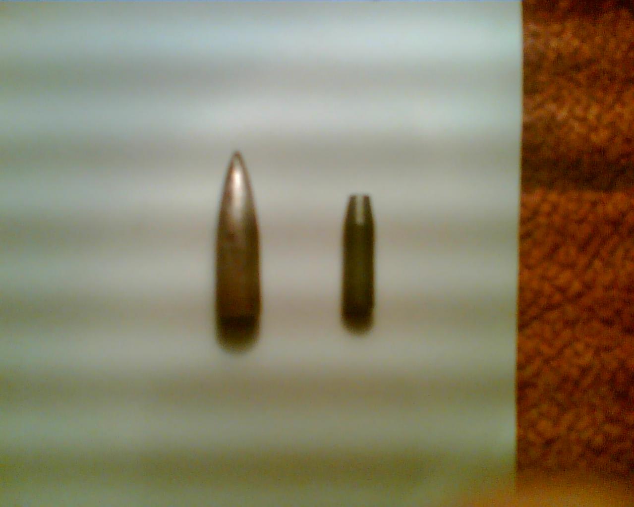

    Вот запрашиваемое фото рядом с сердечником мосинская 7.62. Надеюсь это прояснит ситуацию:)

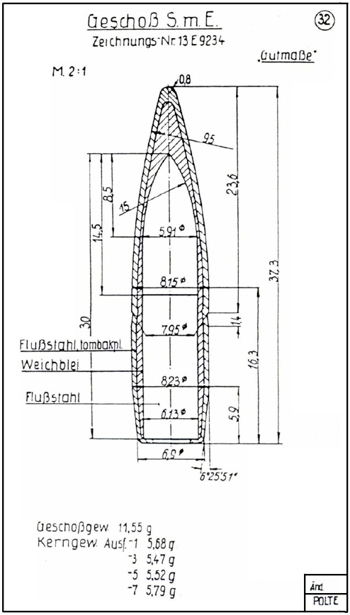

    Відповідно до креслення там гостроверхе осереддя...

    По чертежам, возможно, и так. Но когда я впервые увидел такой сердечник и не нашёл его в черетежах, поспрашивал знающих людей. Они-то мне и сказали, что это SmE, а форма сердечника варьируется в зависимости от производителей. На истинность не претендую, говорю то, что сказали мне. Может вечерком выложу фото своих серчечников.

    7.62*53 отечественный патрон.фотки на такие детали надо толковее.:confused:Как толком расмотреть энто расплывчатое пятно?

    Точно так.Разбирал ганспатрики на ММГ,пули в хлам,штуки три-четыре с такими же сердечниками были.Тупоносые и металл,как сырой. А фотки-ЖУТЬ,глазики сломать можно.

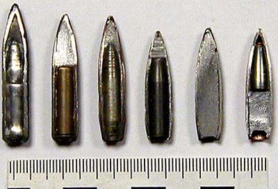

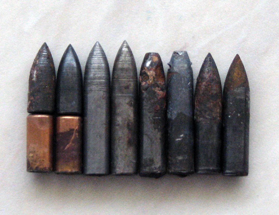

    Сердечники Маузера.Знал-бы что тема вызовет интерес,запомнил-бы маркировку патров. Самые короткие-Чехи(z). Тупоносые из мягкой стали(след от кусачек ).

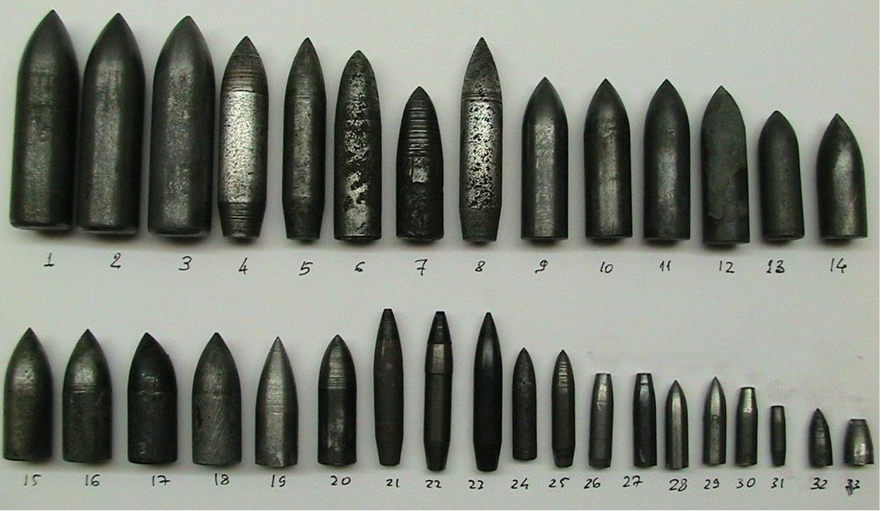

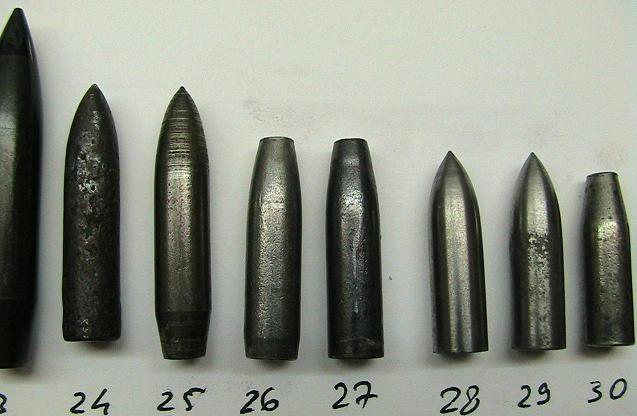

    Вот тоже сердечники Маузера - вольфрамовые, под номером 28 и 29.
  19. henkok
    henkok Oberfeldwebel Клуб взаимопомощи
    719
    :confused:так 26 и 27 от чего ?

    Гибискус Oberschütze
    114
    Москва
    Современные 7.62х54R. Отечественные.
    114
    Москва
    Тупоносики разные. Размеры сниму, как будет минутка, сообщу.
    Весь список - вот такой примерно:
