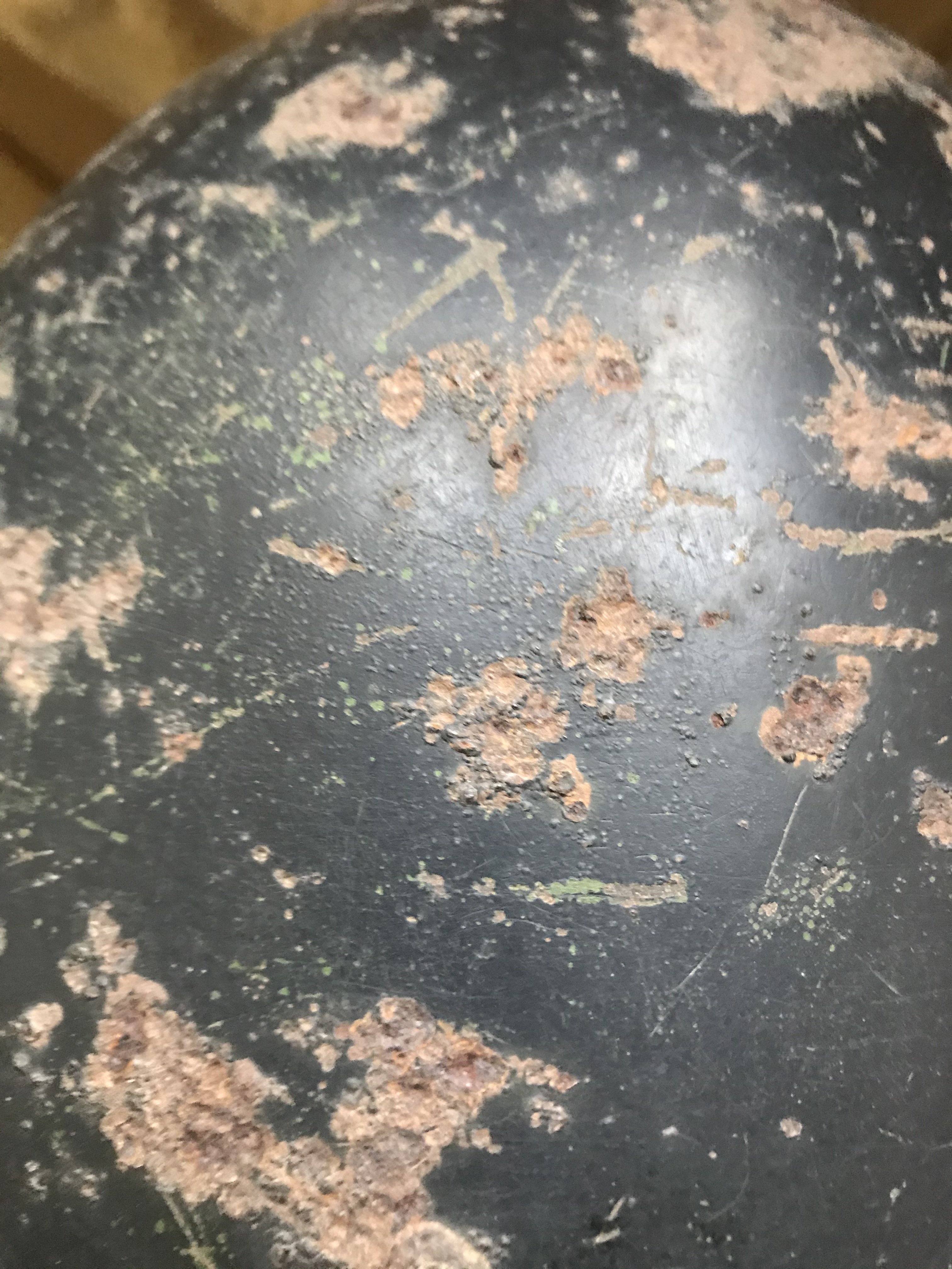

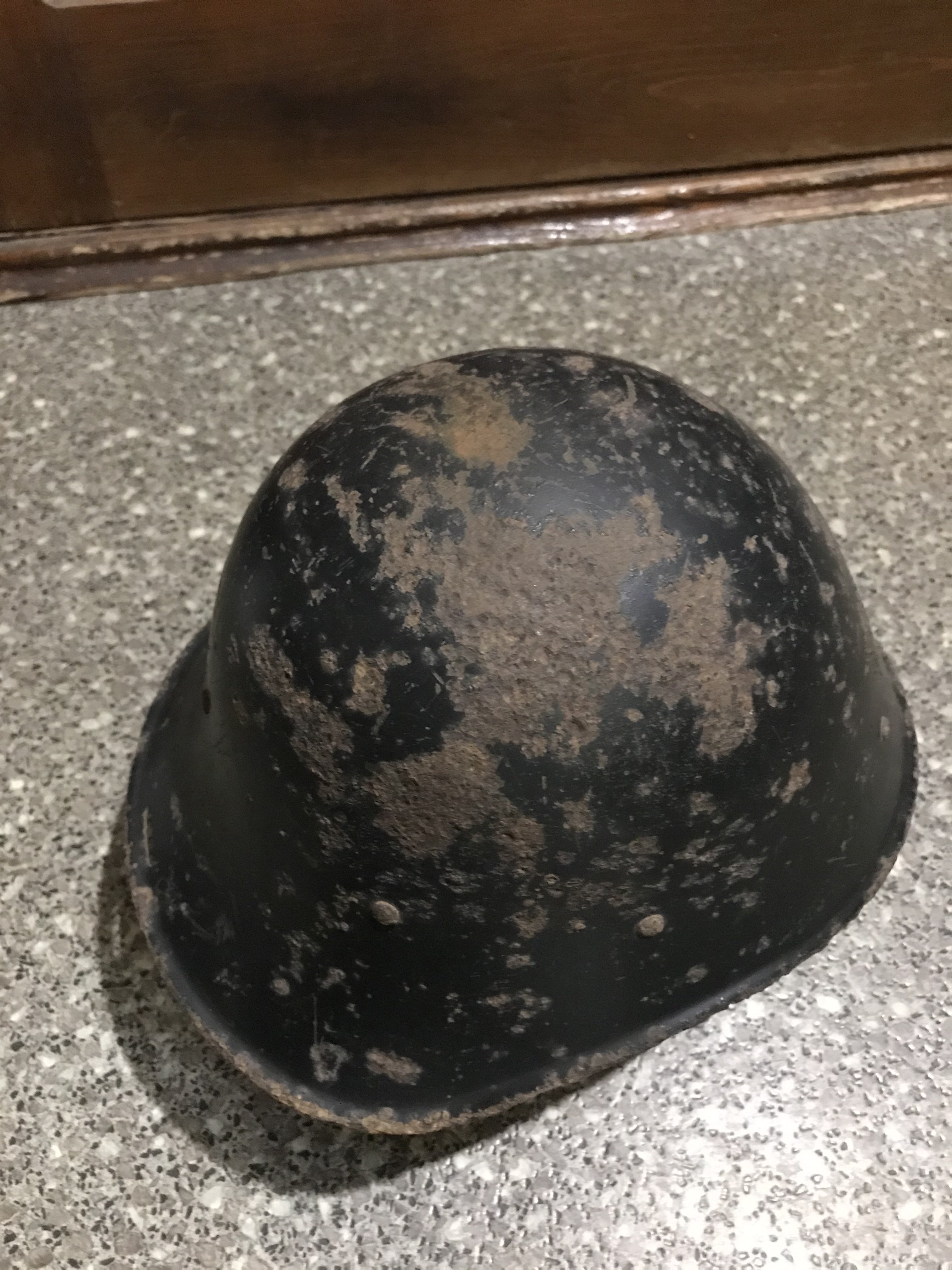

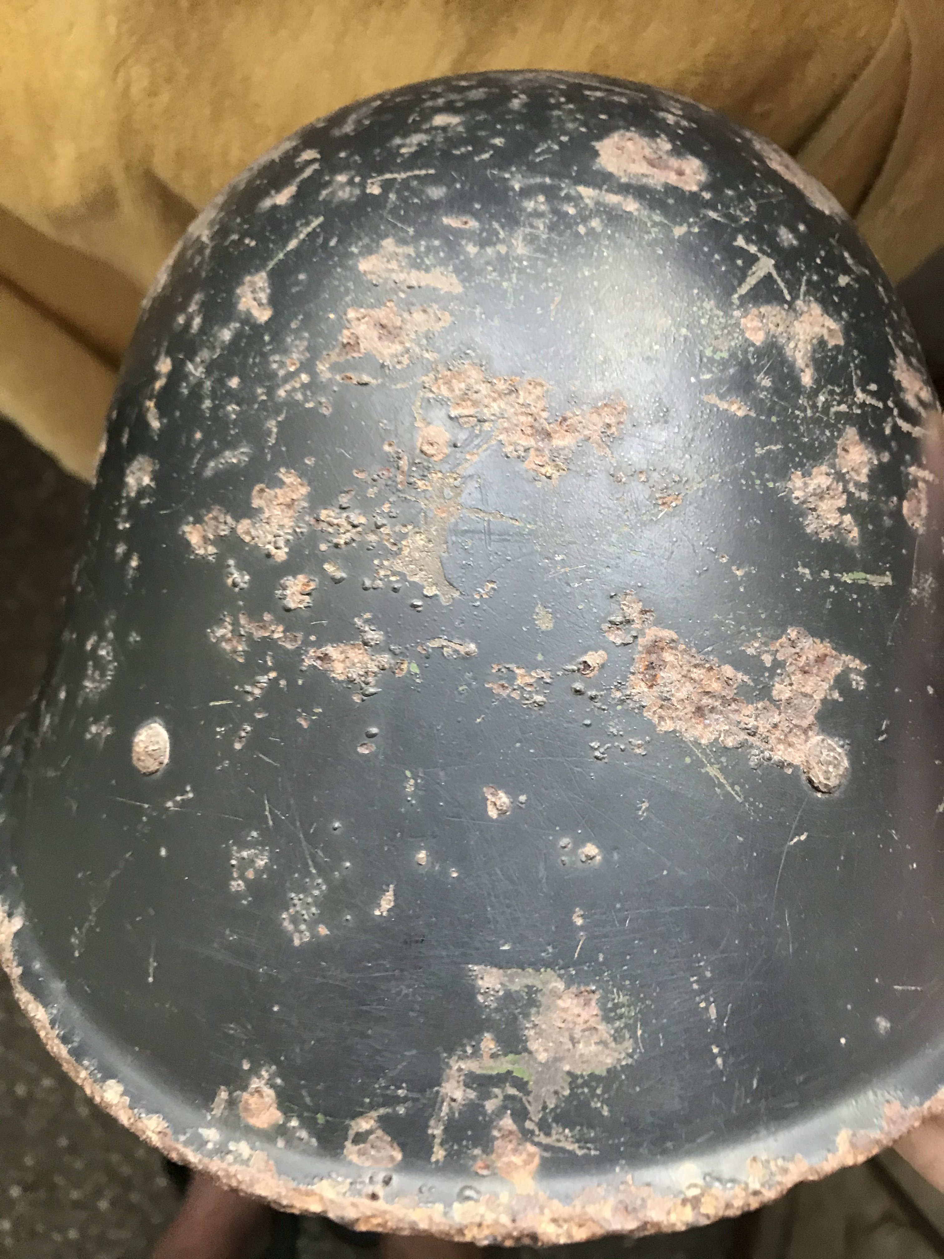

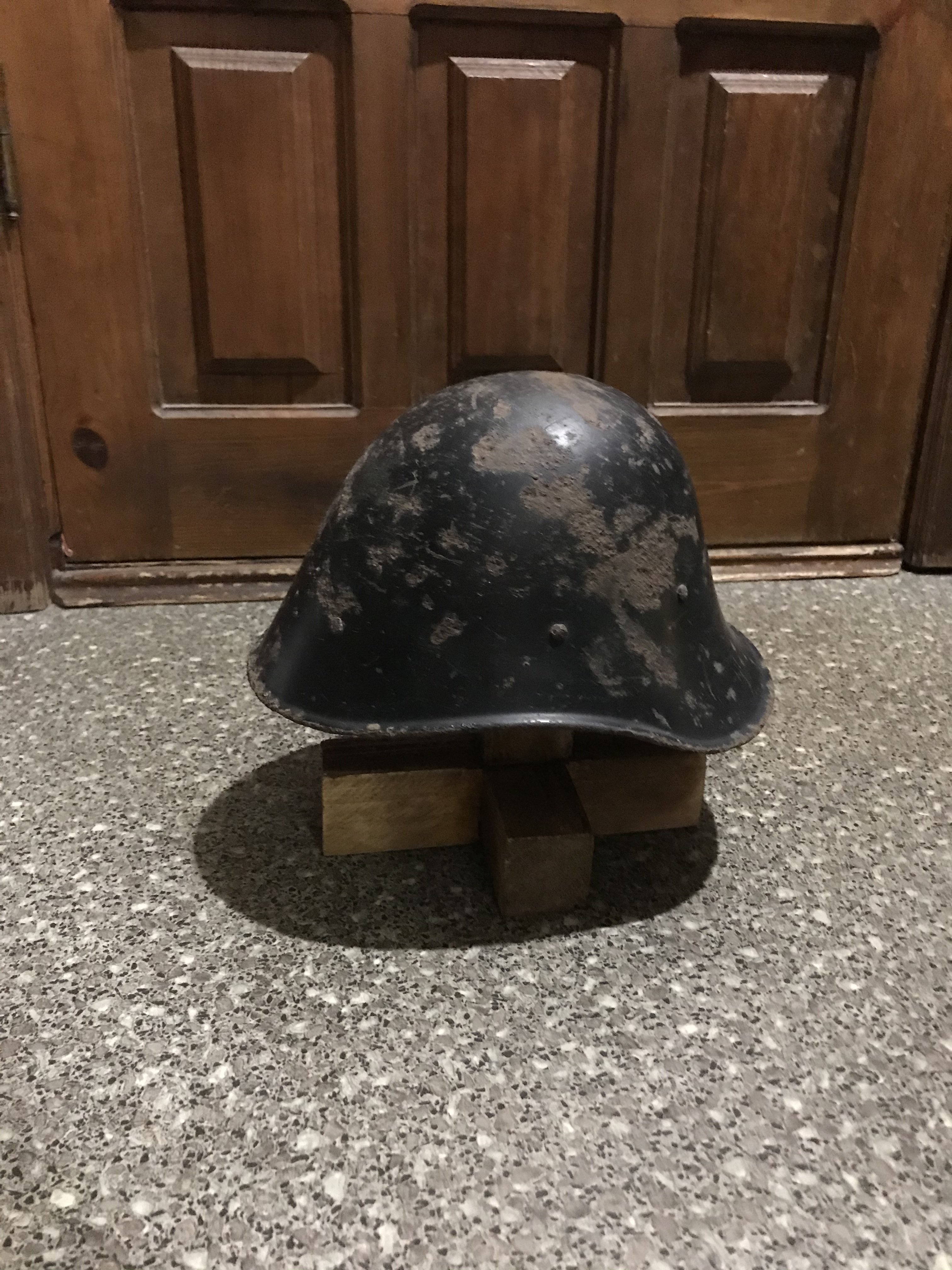

    Уважаемые камрады, всем доброго времени суток!
    Попался, наконец, такой вот товарищ, лет 6 или 7 искал....хотел бы поинтересоваться, нужно ли что с ним делать, или оставить как есть? Возможно нужна ему консервация, если да, до выслушал бы мнения какая.С Уважением, Дмитрий!

    На сколько видно по фото - есть ржавчина. Если ее не убрать - то будет и дальше ржаветь (сыпаться) даже лежа дома на полке.

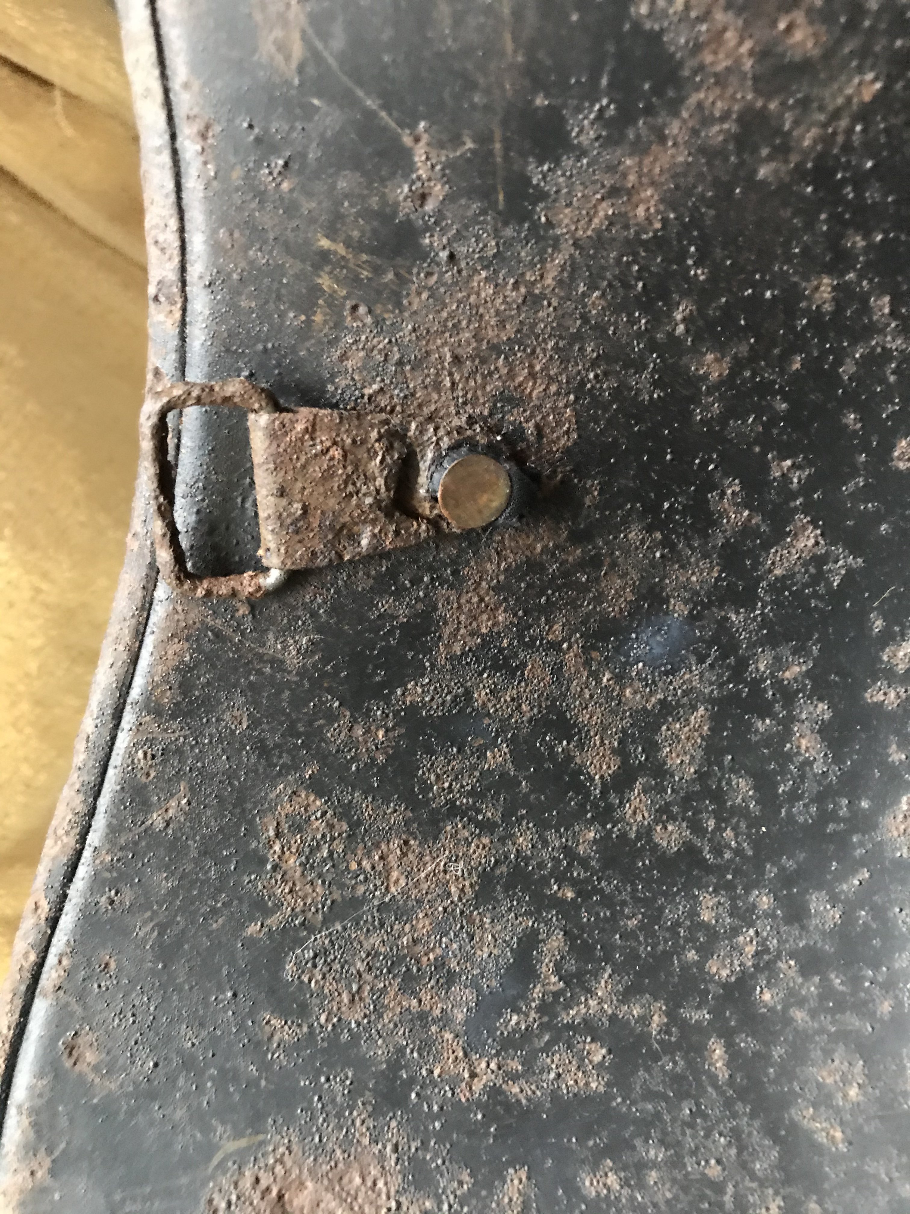

    Все верно, ржавчина есть и много...даже если чисто теоретически ее откислотить или в электролиз пустить, то на некоторых местах, где есть ржавчина, могут даже и свищи возникнуть. Но хотелось бы конечно, оставить в таком виде предварительно грамотно «законсервировать». С Ув.

    Обмажьте пушечным салом густенько, втерев его хорошенько, да заверните в бумагу. Вот и будет консервация.

    По началу пробовал всякие методы, но пришел к выводу - надо бороться с ржавчиной или потом все сдирать, обезжиривать и все равно бороться.
    Относительно кислотить и электролиз - дело хозяйское. Я бы убрал рыхлую ржавчину (она все равно отвалится) аккуратно без фанатизма, потом безкислотным преобразователем обработал несколько раз (на основе танина) и места обработки станут черными или близкими к этому. В принципе после этого не сыпется.

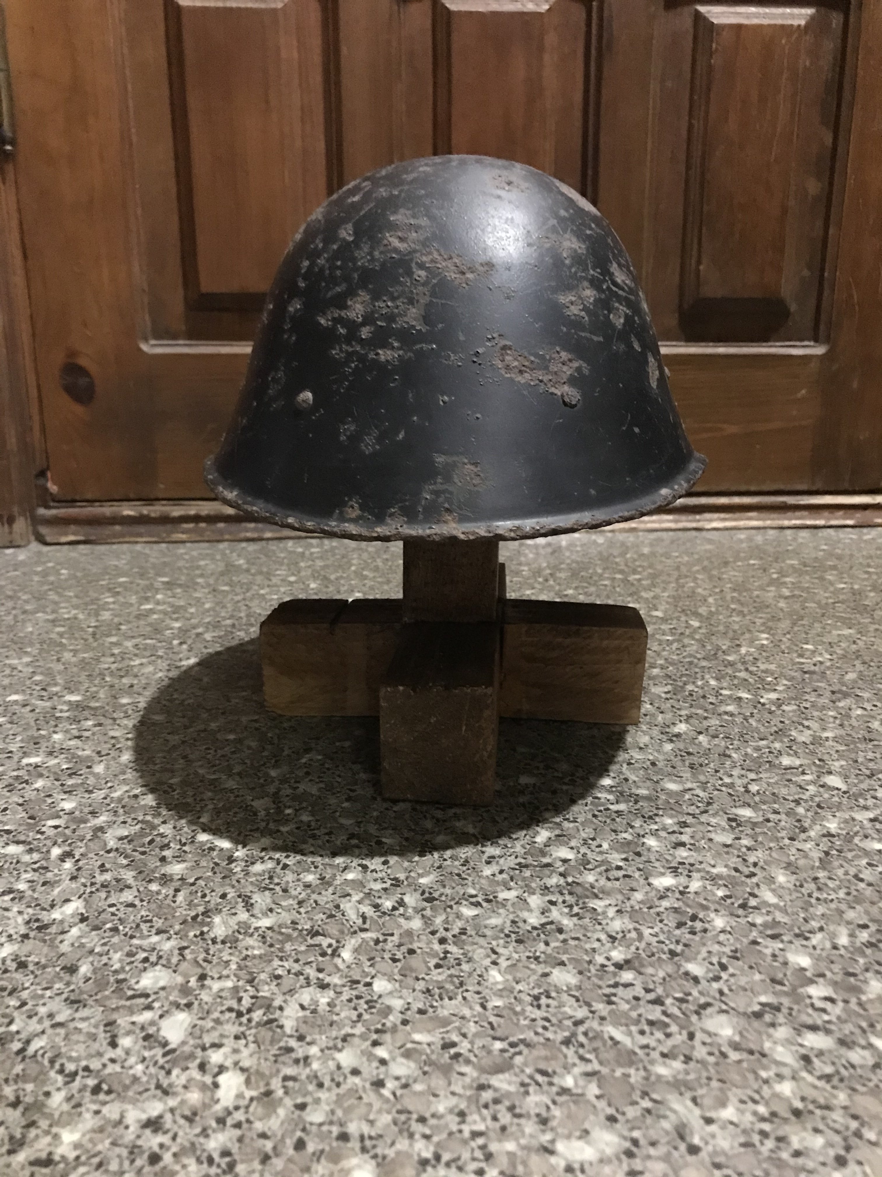

    Я так понимаю, что такой метод подойдёт больше как для хранения не на полочке, а больше в шкафу.
    Я же хотел бы чтоб предмет стоял именно на полочке.

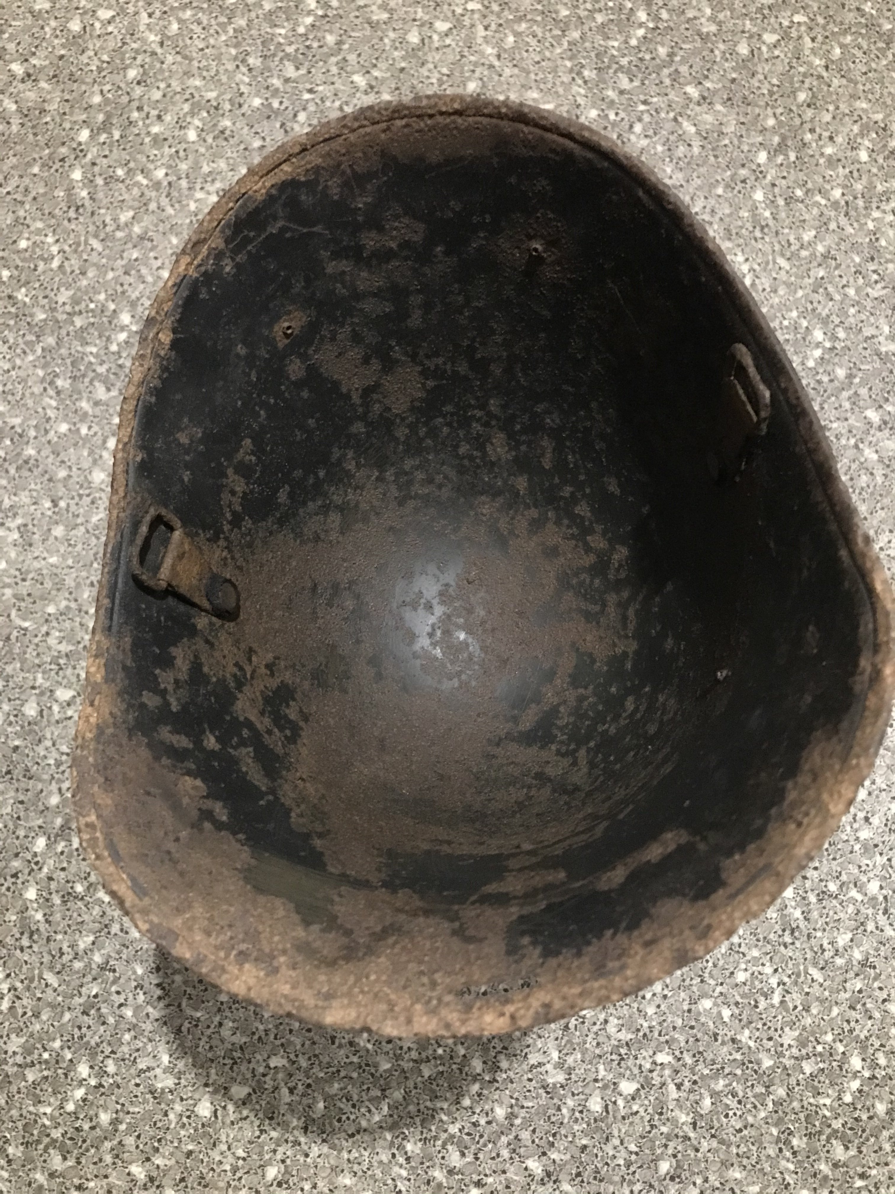

    Ржавчину убирать методом обстукивания небольшим молоточком? Или же снимать бормашиной?

    Болгаркой, с мягкой щеткой. Обстукивание тоже допустимо. Творческий и вдумчивый подход - залог успеха.

    Снимайте чем удобно, главное чтоб аккуратно... и чтоб ржавчины осталось как можно меньше. Преобразователь чтоб проник.

    Я бы обстучал его, подчистил более ржавые места вручную - любым удобным инструментом, потом закинул бы в щавель, потом преобразователь, а потом масло и на полку.

    Обстукивать, ну не знаю, что там под ржавчиной. Если есть опасность свищей, то не желательно, хотя даже при самой щадящей мех. чистке если проржавело насквозь - то дыры будут. тут угадать невозможно.
    Я бы рыхлую аккуратно шабером пошкрабал, а дальше или наждачкой вручную (меньше пыли) или есть маленькие железные щетки для дреммеля.

    Всем доброго дня. Здается мне что этот каск очень "здорово" кто то передержал в растворе щавелевой кислоты из за чего цвет его вместо зелёного стал (судя по фото) практически черным, подозреваю что при другом освещении он возможно будет выглядеть как очень темно-зеленый. Если мои догадки верны - тот тут нечего консервировать - красочный слой безнадежно испорчен, и целесообразнее будет все ободрать и пустить шлем под грамотную реставрацию.

    Доброго времени суток. Шлем ни разу ни в какой кислоте не находился. Такой из земли поднят. не доверять словам продавца(он же выкопавший его) у меня нет. Это скорее всего перекрас. В одном месте обнаружил под слоем чёрной краски, зелёную. Завтра при дневном освещении сфотографирую этот участок. Возможно будут у кого какие мысли по этому поводу?
    И ещё, склонен думать что на нем кокарды никогда не было. С Уважением.

    Перекрасы румын тем более в черный цвет (?) крайне редкая вещь. Тем более вас не смутило что шлем перекрашен и внутри (!) ??? Не демонтируя подшлемник на этом шлеме М39 - это невозможно, даже немцы на касках которых подшлемник вынимается сравнительно легко - не перекрашивали шлем внутри, максимум до линии подшлемника.

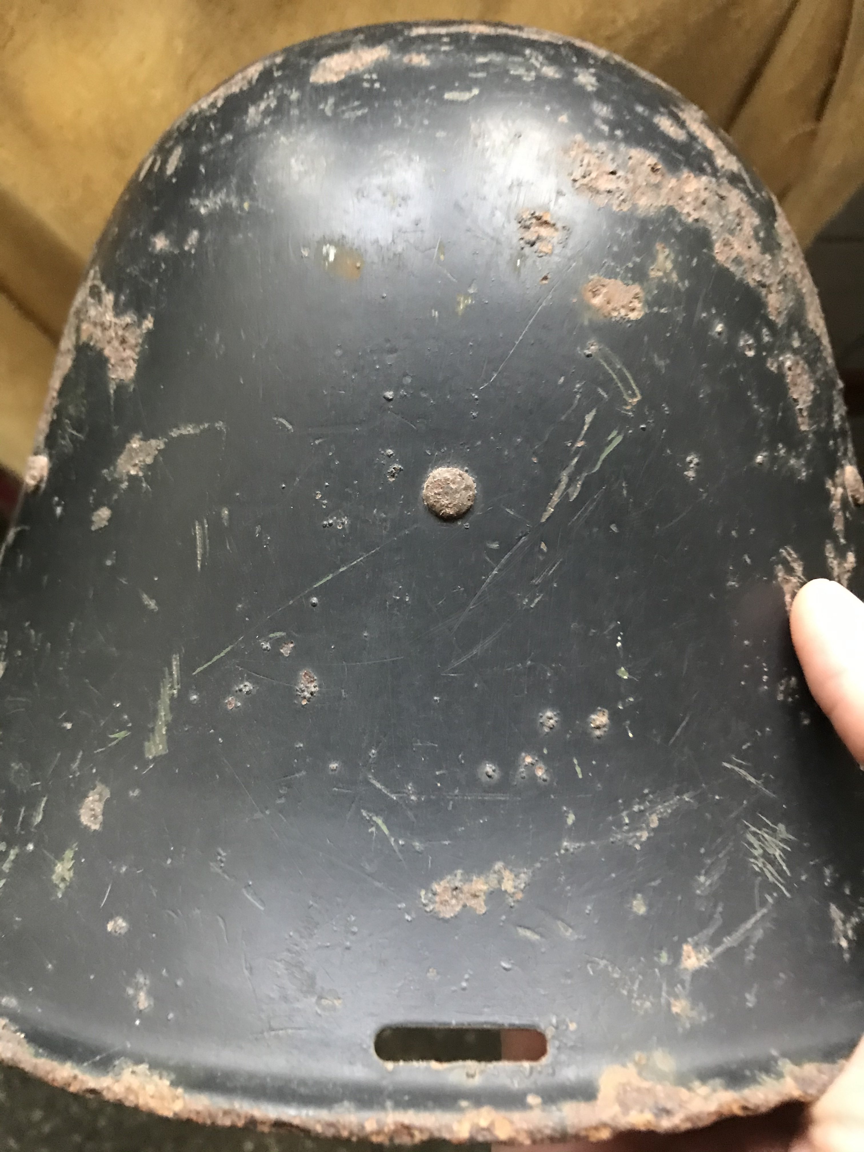

    Всем привет. Мое мнение, что эта эта каска голландская, а не румынская. Применялась в пожарном деле и в противовоздушной обороне. Об этом говорит черный окрас, отсутствие щели сзади для ношения в походном положении и конечно же отсутствие эмблемы, которой там никогда не было.
    Румын из Сталинграда - это сказки про белого бычка. У меня была такая же и я ее декларировал как голландского пожарника.
    Ржавые места обработайте преобразователем ржавчины, поставьте на полку и забудьте.
    Это легко узнать ......правда придется избавиться от краски на лбу - на месте кокарды на этих шлемах остаётся след олова которым она припаивалась к шлему.

    Ну голландская это каска по определению )))) - использовали ли румыны конкретно этот шлем (по их номенклатуре с кокардой он именовался М39, а вообще у голландцев модель эта именуется М 34) - это вопрос. Безусловно если шлем был в черном окрасе значит мог использоваться и в ГО и в ПВО и пожарными .....короче не военный. И на счёт отсутствия прорези на нем вы ошиблись - она есть !

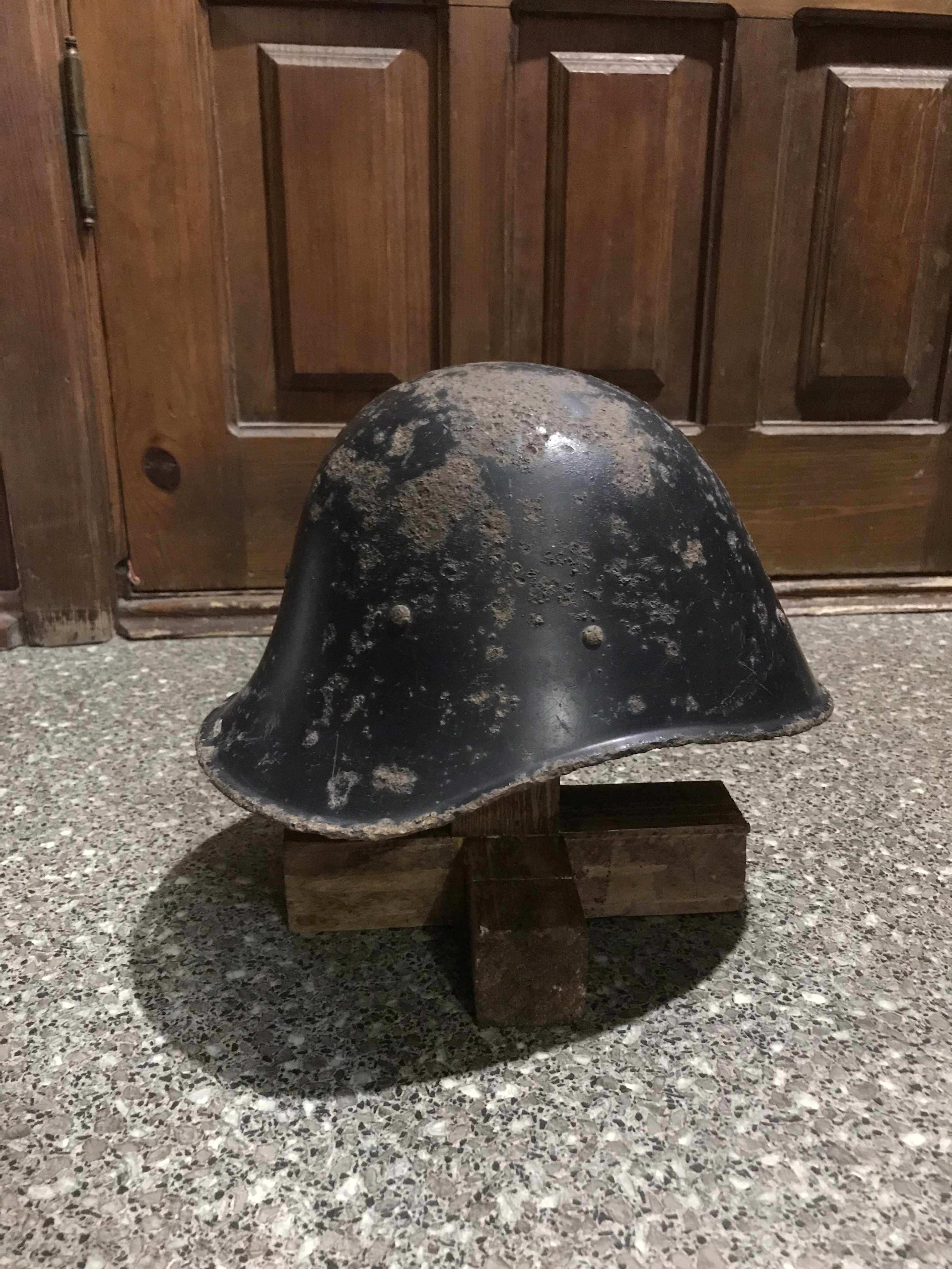

    Благодарю вас за ответ. Уже узнал, хоть и суть моей темы не о происхождении этого шлема, а о его правильной консервации. Скажу так, что я смог из сети узнать, это голландец, после 1940 года попал в руки румынам, что там они уже с ним делали мне неизвестно...нашел в сети информацию что данные шлемы использовали полицейские отряды Румынии(именно чёрные). Так ещё, для неверующих, о сказках о белых бычках и так далее, это ваше право, возможно вы их 100500 перевидали и перепродали, я тут не для этого тему создал, пожалуйста, есть тема в курилке, создавайте, там и обсудим о сталинградских румынах,с удовольствием поддержу.
    С преобразователем хотел бы попросить советов, если можно, какой преобразователь, я так понял их много,как его наносить?
    Фото, как и обещал, скидываю.

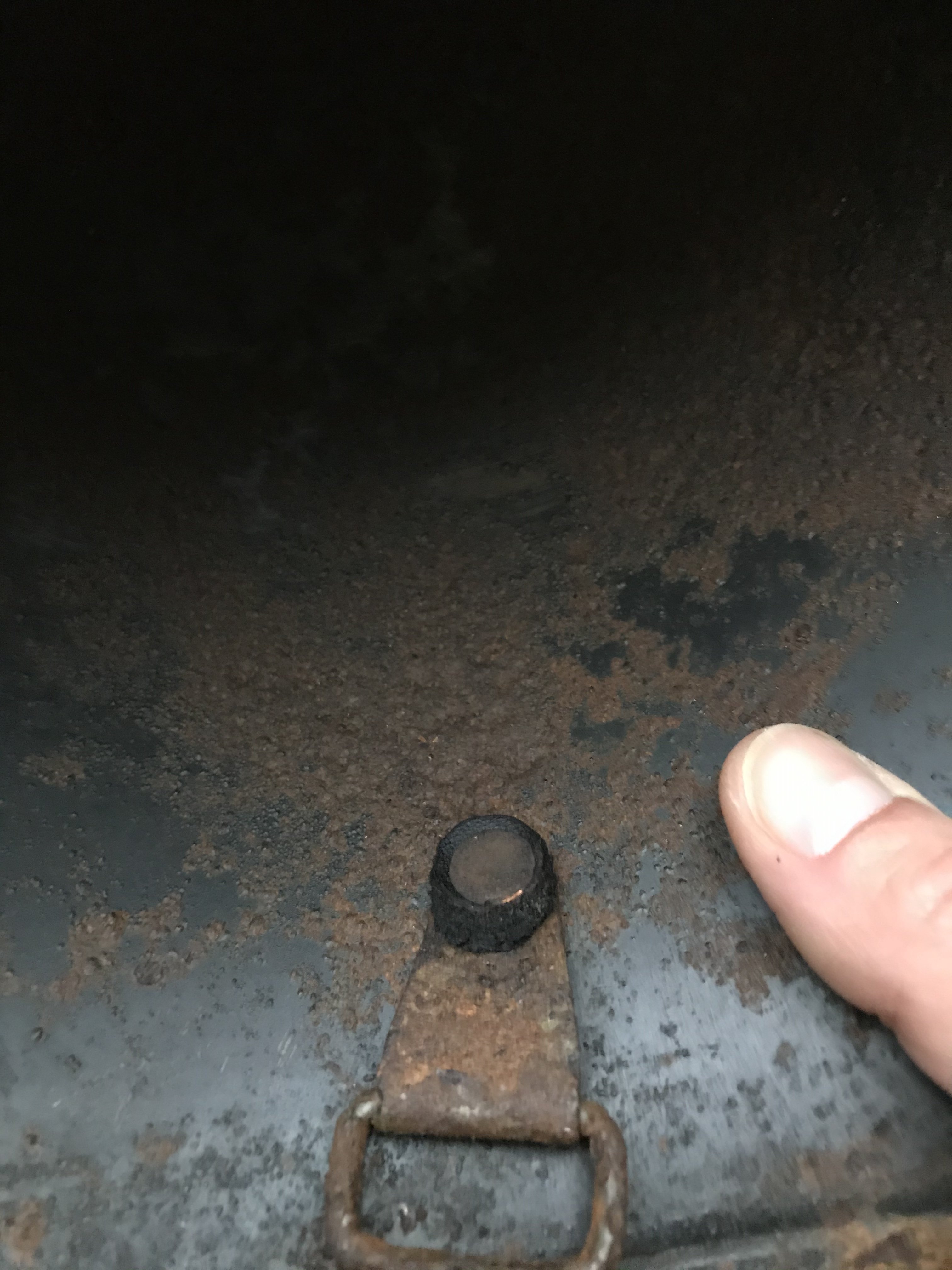

    Немного кожи и от подбородочника осталось

    День добрый. Покажу результат с применением преобразователя ржавчины на своем шлеме. Какой преобразователь - думаю значения не имеет, во всяком случае какой я использовал уже не помню, главное чтоб он создавал хорошую оксидную пленку и препятствовал распространению коррозии. Способ простой - взял детскую кисточку тонкую и промакивал каждую каверну, важно следить чтобы преобразователь не затекал на красочный слой.

    Так перетворювач потрібно безкислотний. Він не пошкодить фарбу, кислотний пошкодить.
