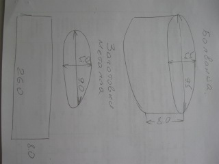

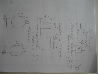

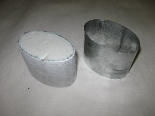

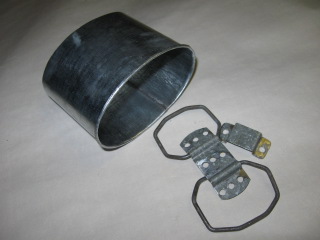

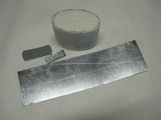

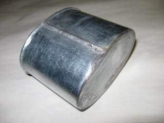

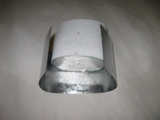

    Хочу поделиться с вами чертежами стаканчика. Материал-жесть 0.8-1 мм. Лучше 0.9 (корпус любого холодильника). Из толстой доски вырезаем эллипс, на нём выгибаем и дальше паёка и клёпка, думаю на рисунках всё понятно. Я паял паяльником 100 Вт. Остальное зависит от кривизны рук. Вроде всё.

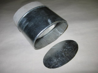

    фото

  3. Anthrax
    Anthrax Feldwebel
    860

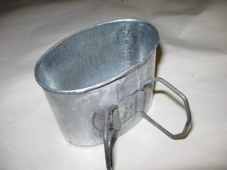

    чертежи. диаметр проволоки 3 мм.

    Камерад, руки у Вас из нужного места ростут! А из него пить можно? :D
  5. Anthrax
    Anthrax Feldwebel
    860
    не желательно, но если из пищевой жести то пожалуй можно. Край стаканчика желательно завальцевать. В принципе холодную воду пью и не отравился. :beer: Кстати, в такой стакан влазит не много не мало 300 грамм.

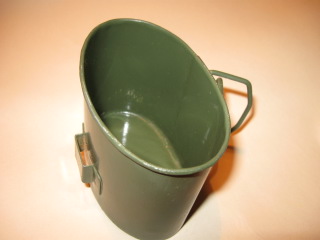

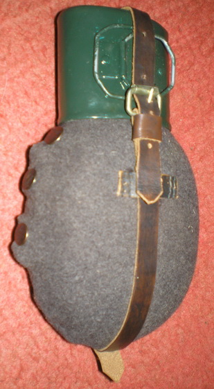

    вот такой стаканчик получился у меня.

    А можно фото нормальных чертежов, а то они сильно маленькие разобрать тяжело xD С уваж. :beer:

    Да, фото почетче не помешали бы. Товарищ по оружию хотел бы сделать.
    Скиньте, если можно!
