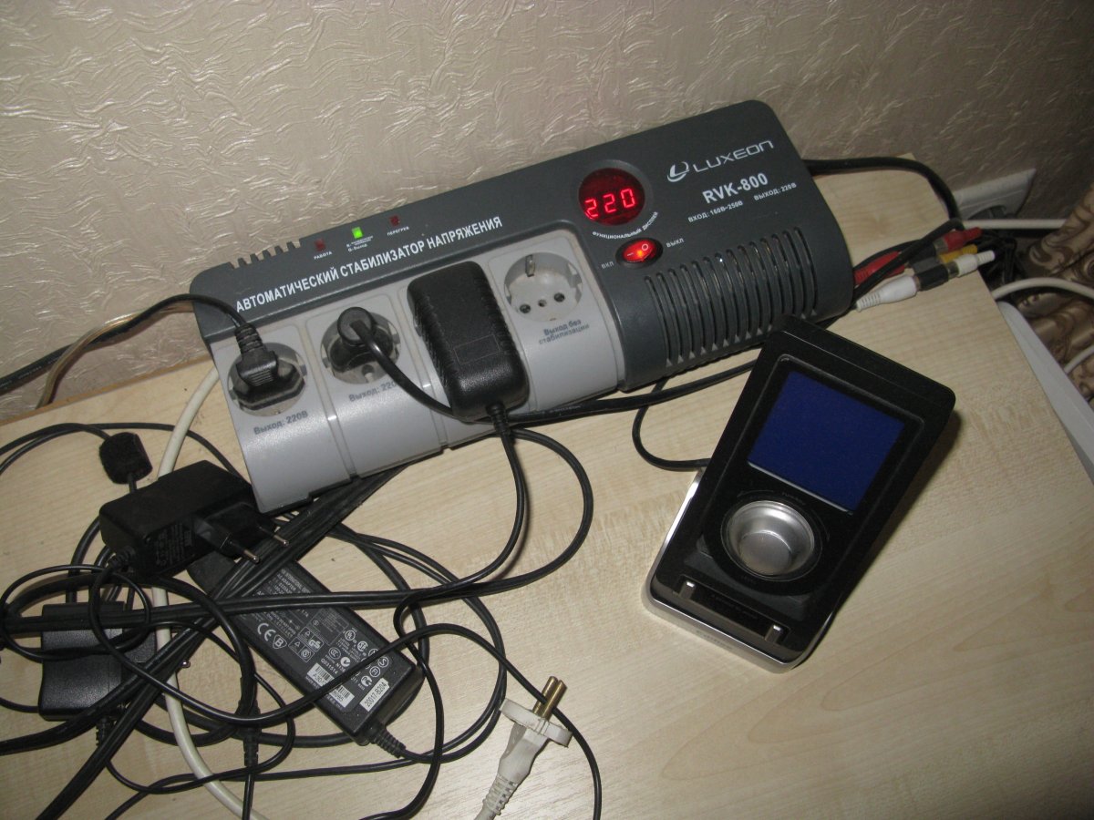

    Вітаю. На кожному доволі стрьомному та дорогому девайсу безпосередньо ставлю стабілізатор. Виходить дешевш ніж на на весь будинок...и я Вам скажу працює добре. Було у нас на лінії якась халепа, постійні перепади та вимикання світла...., а потім вмикають..але мабуть набагато більш ніж 220....бо погоріли у сусідів ...холодильники та інше.....в мене тріщало дзвеніло ..та все добре. А ще також працює на ...блискавку....., якось було щось страшне ...лупасило так що думав дупа ...іскри з розеток вилітали....а стабілізатори витримали....і на кінець, не в якому разі не реклама...ось це недороге чудо...- ось такий не дуже дорогий, а може комусь і дуже дешевий стабілізатор ...але на 100% робить свою справу. В мене їх шість штук у будинку вже десять років....проблем поки немаю.
