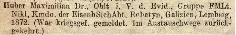

    Доброго дня всім камерадам! Бачу тема ще не померла, тому у спеціалістів прошу розшифрувати вкравй важкі скорочення, які я не міг знайти нігде, хоч застріль!
    Прошу допоможіть:
    1. MilArbAbt. 1/55
    2. Dr. Oberleutnant i. V. d. Evid.
    3. RuOff 2. Kl. Tit. 1. Kl.
    4. KompTamb
    5. TelR., 11 Komp)

    Ви ето самоє,створіть окрему тему тут,а також подайте в нiй хвайнi фото кожного з 5-ти жетiв(особливо пана доктора оберлейтенанта) i тоди будем шото думати,а тiльки гадати ось по таких скороченях не варто це.:)

    2.643

    Все рiвно,не знаючи iсторiю i контентексту щось гадато по меншiй мiрi буде щось не те. Ось взяти примiром цей текст Dr.Oberleutnant i.V.d Evid.,ну маю таке припущення що це можливо Doktor Oberleutnant in Vertretung der Evidenz(доктор старший лейтенант тимчасово виконуючий посадові обовяки обліку_?) ,ну але до чого цей текст стосується, як це все скласти і поєднати я не знаю.Також не розумію чого степінь доктора стоїть перед званням,а не прізвищем.

  13. Мирон Тарнавський

    Гаразд ось знайшов у старій книзі по одному вояку ось таке... і що там далі пише і гадки немаю

    В мене так вийшло,но я не знаю чи тут все правильно.Huber Maximilian Doktor.,Oberleutnant in Vertretung der Evidenz.,Gruppe Feldmarschall-leutnant Nikl,Kommando der Eisenbahn Sicherungs Abteilung Rohatyn,Galizien,Lemberg,1872(War kriegsgefandener gemeldet.Im Austauschwege zurückgekehrt)

    Так, воно у Вас вийшло добре, бо я так само майже зробив, а от з перекладом взагалі.... добре це довершили, а ті інші абревіатури?

    в такому вигляді як вони є написані,вони мені ні прощо не говорять(не бачу номерів полків,батальйонів і таке інше),можливо якби я бачив весь текст. І ще щось мені підказує що це також авст-угорс.частини.:beer:

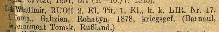

    Ок,скидуйте помiзкуєм.:)А на разі,думаю так номер-1 Militär Arbeiter Abteilung.1/55 (не дуже знайомий з устройством армiї,то припущення таке може номер абтайлунга 1 а 55 вказує на лінійний піхотний полк,галицький доречі).Далі номер-4 Kompanie Tambour (це походу посада така якщо я правильно-ротний барабанщик)

    Ось знайшов, бо було давно і не було як зберегти

    Ну,що сказати RUOff 2 Kl. Tit. 1 Kl.,k.k. LIR Nr.17 можливо якийсь воєнний чиновник з 17 ладверного піхотного полка.Наприклад Registraturoffizial 2 Klasse.,далi не знаю що воно таке.А другий Komp.Tamb.,I.R. Nr.55,14 Komp.,то тут нiби все ясно Kompaniе Tambour з 55-го пiхотного полка 14-ї роти(Kompanie).Ви ще попитайте в людей може хто досконало дослiджував армiю Авст.-Угорщини,та на званнях i посадах розбирається тема там дуже багатогранна,бо я так тiльки поверхнево як пересічна людина дослiджував.,а так більше інтересуюсь Німецькою армією часів 1 Світової.

    Да Tit.1 Kl. можливо означає Titel 1 Klassе.,але до чого це я нє вєм,якось так.:)
