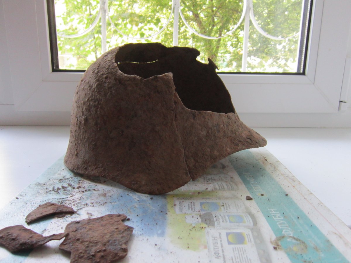

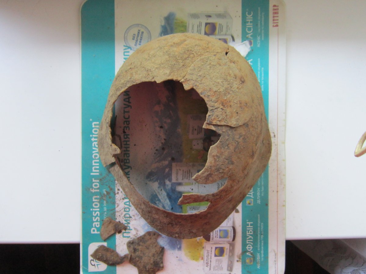

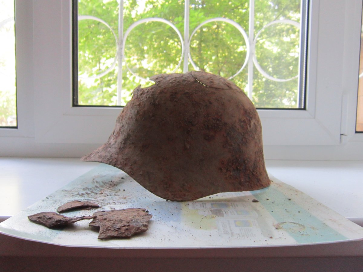

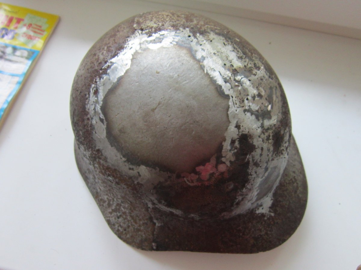

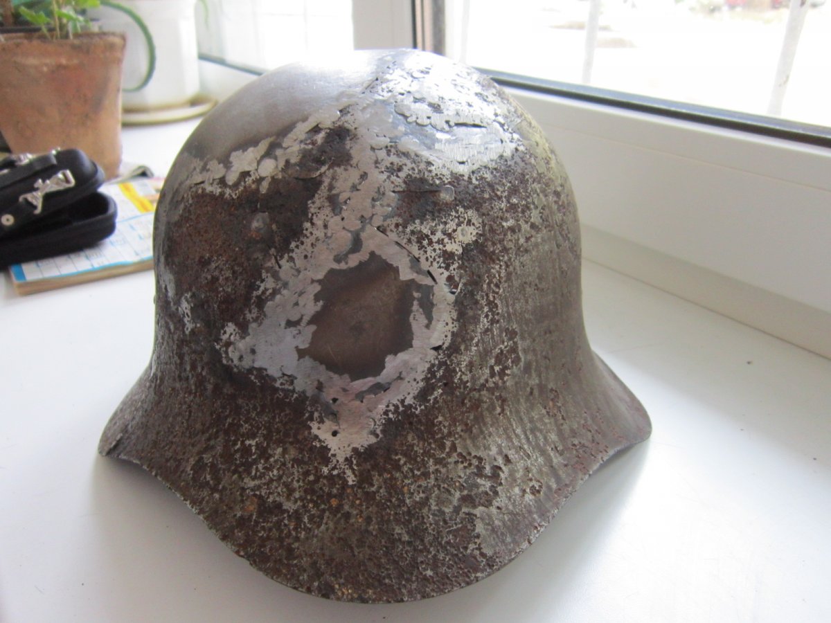

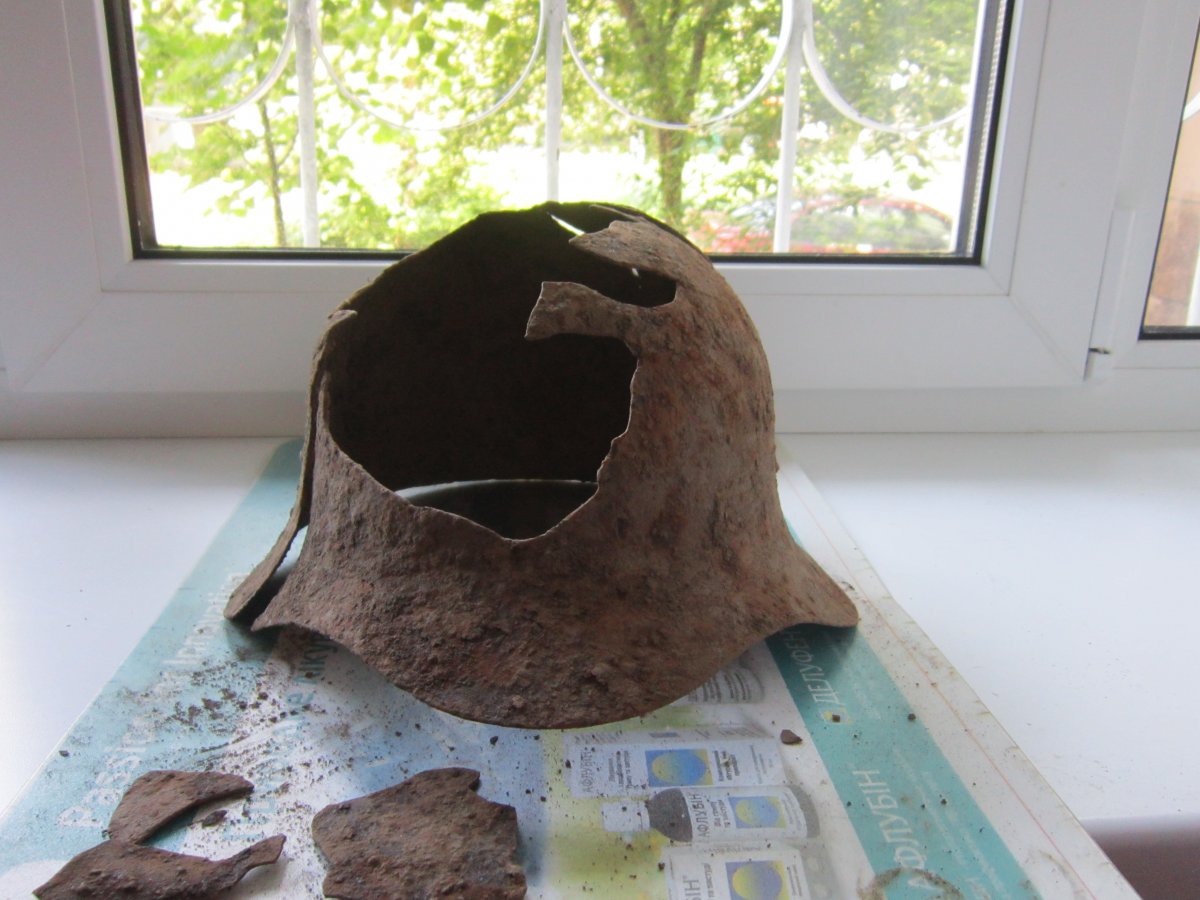

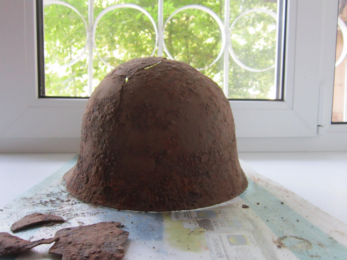

    Приветствую ! Вот поднял на днях свою первую каску. Хотелось бы восстановить. Подскажите новичку, как правильно восстановить геомерию купола и чего вообще начинать, опишите желательно пошагово. Заранее благодарен.

    Для начала почитайте темы в разделе реставрация. Думаю потом отпадет надобность в ответах на ваши вопросы. А тем здесь по реставрации касок очень много. Не поленитесь и почитайте.
    Стрипа, 663, Поліщук та ще 1-му подобається це.
  4. F.O.Mozer
    F.O.Mozer Stabsfeldwebel
    1.415
    Каждый считает что его первый шлем (особенный) и ему надо уделить внимание больше других-в какой то мере это так ,у каждого каска свои продлемные места которые надо варить, паять и.т.д. ПошагоВО!-кидаете в кислоту разведенную горячей водой ,лимонной зовется(4-5 пакетиков по 100гр.на ведро) минут эдак через 30 тереть железной щеткой.Как метал станет чистым-серого цвета кидаете фото,пока мы тут любуемся результатом Ваших стараний-ищете опытного сварщика(не рукожопа) потому,что не каждый с таким справится.Варить надо только прихватывая точками-иначе поведет метал-и будет жопа.Удачи!.

    да забыл-недостающие кусочки округлой формы можно подыскать на приемке металолома из похожих по сфере предметов

    Предложу отложить после очистки до металла и консервации , очень трудный для реставрации предмет для начинающего , набраться опыта на более крепких и распространённых сороковках , в разделе покупок разместить объявление о покупке гребня родного или новодельного . и накапливать инфу .

    Форумчане вам уже совет дали, остаётся только пожелать УДАЧИ. После чистки будет видно на сколько проблемный шлем или повезло. Многое зависит от оставшейся толщины металла после чистки, не известно какой налёт ржавчины на нём. Ждем результат чистки, а там и следующий шаг будет выбран правильно.

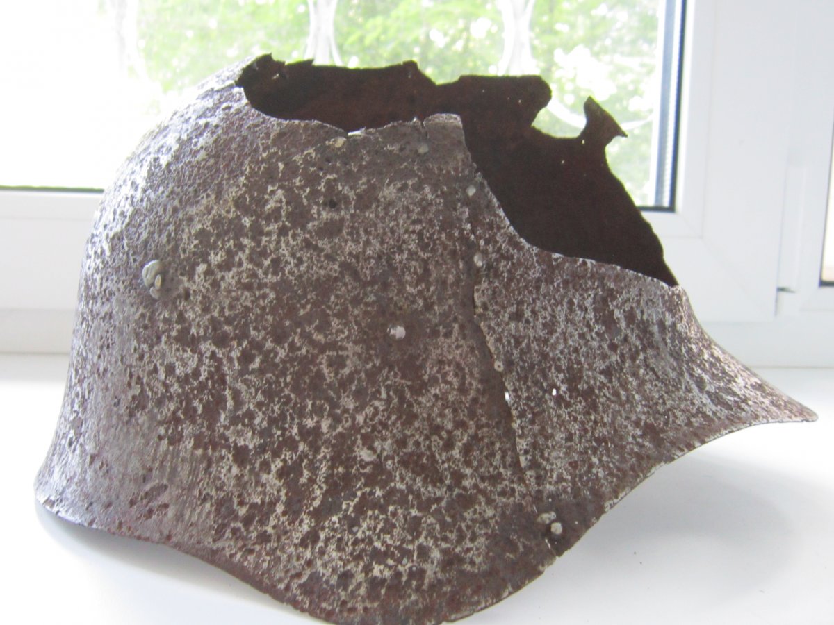

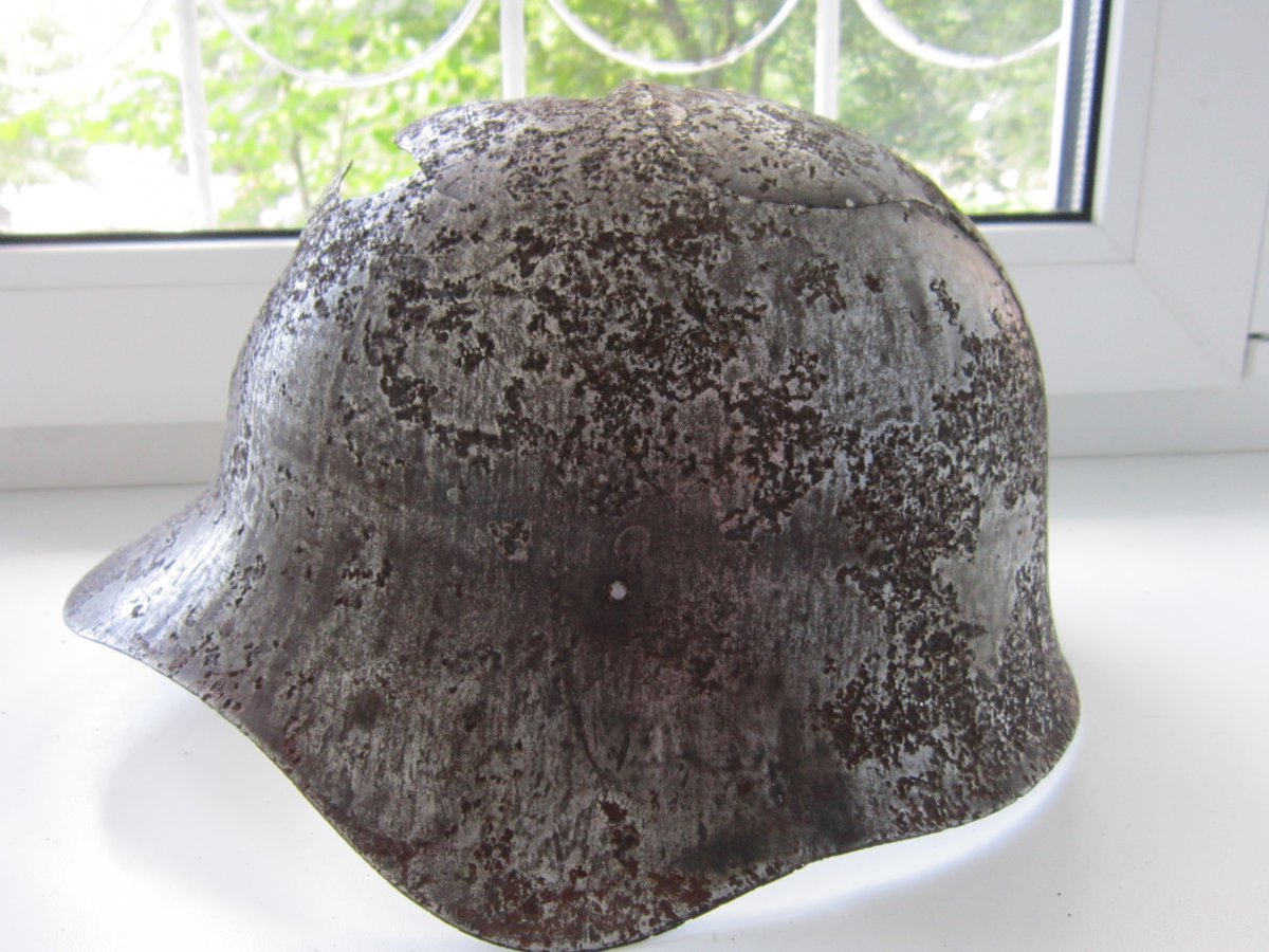

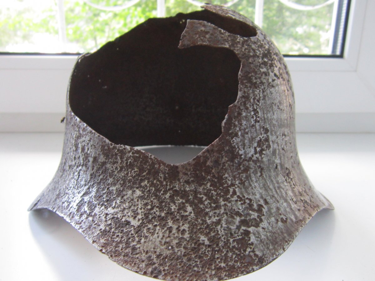

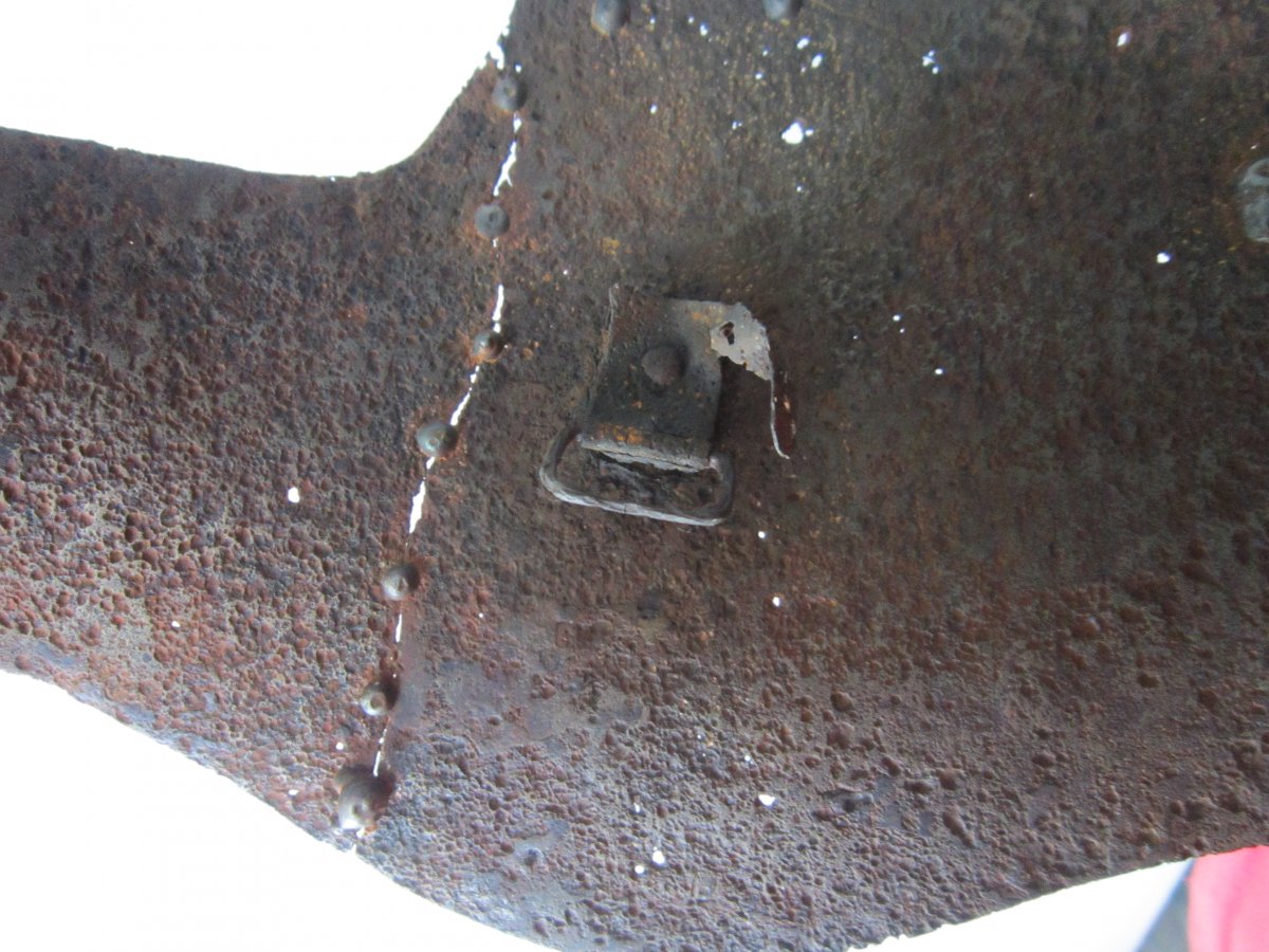

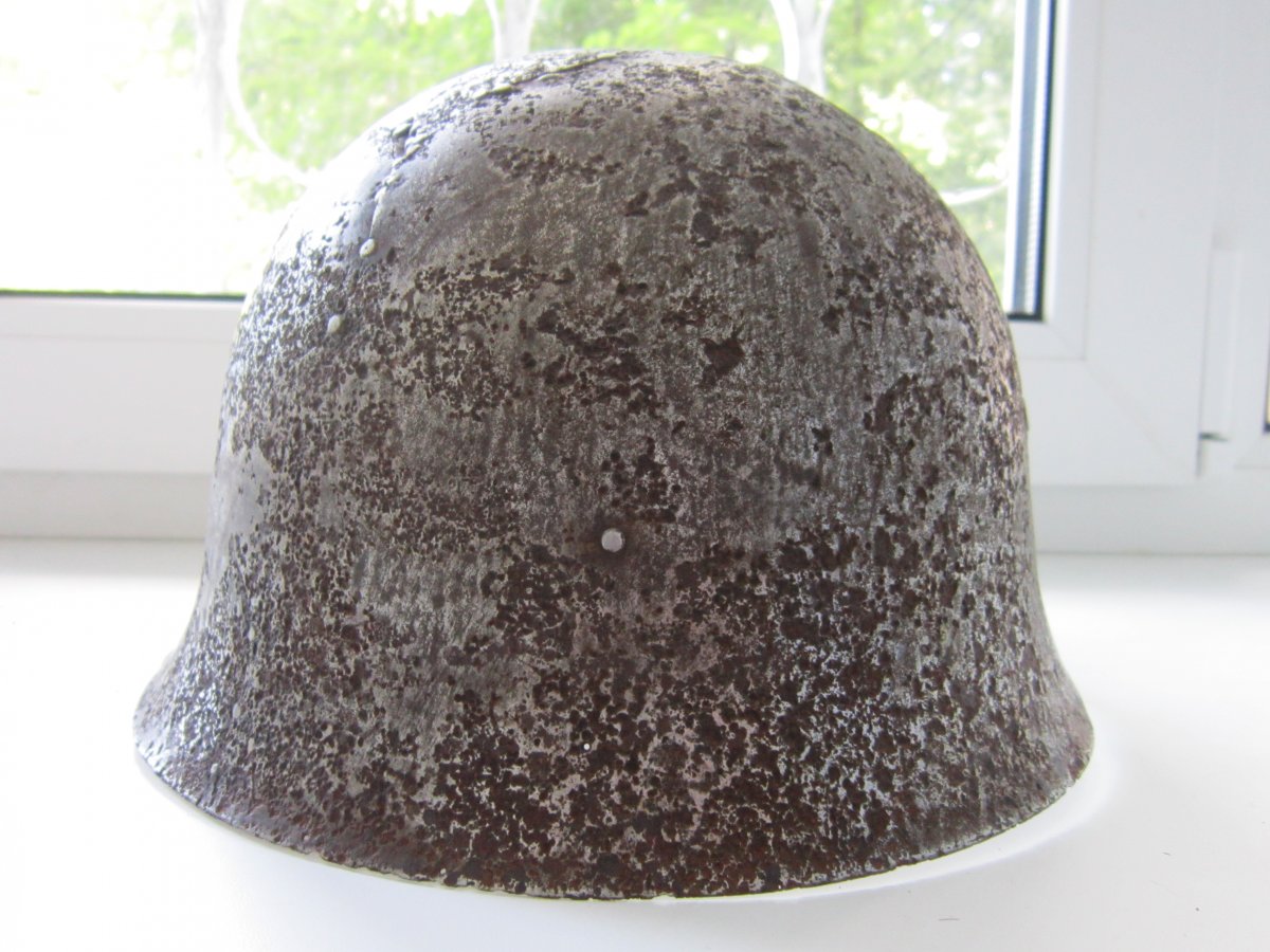

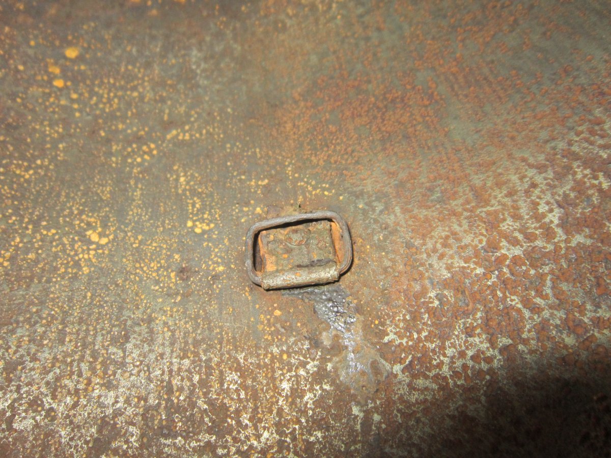

    Итак, вот такой вид имеет шлем после 3 дней в кислоте и 3 дней в растворе соды. Осталась ржавчина только в маленьких раковинах. Немного подварил. Что дальше - преобразователем или еще пусть отмокает ? И еще вопрос: как разработать пряжечки внутри ?

    А остальные кусочки,пазл до кучи нужно собрать , а дальше как эконом варик стекловалокно ,а если нет, то перепрофелируйтесь в жестяншика и тогда у вас будет шеколад ( метал толстый ищите сварщика ,и тогда все будет айс ). С УВ Стас .

    Нужно еще чистить, до голого метала. В соде после кислоты 3 дня можно не держать.

    Здравствуйте! По кислочению Вы в правильном напровлении,у Вас все получается, только замечание выбивайте с раковин ржу.

    Да, нужно еще отмачивать в кислоте, иначе будет вероятность что оставшаяся ржавчина со временем покажет себя и по-вздувается на шлеме краска и т.д...в общем вся работа будет в попу! Сколько Вы кислоты кидаете ? И через какое время меняете раствор ?

    Для сварочных работ, очистки метала достаточно, сварщик прихватами правильно делает свою работу, соберите ПАЗЛ каски в кучу, прихватами сварки. Когда получится цельный шлем, подымайте тему с вопросом заново. Поглядим, подскажем,

    Из раковинок выковыривать вручную и прокислотить то, что осталось. После кислочения тщательно зубной щеткой наношу хозяйственное мыло. Держу намыленной минут пять и опять же тщательно зубной щеткой смываю и сразу сушу феном. Кислота нейтрализуется, а предмет не успевает опять покрыться ржавчиной. Затем преобразователь.
    Пряжки прокапать WD-40 и обстукивать в разных направлениях, а можно нагреть и охлодить, так будет быстрее.

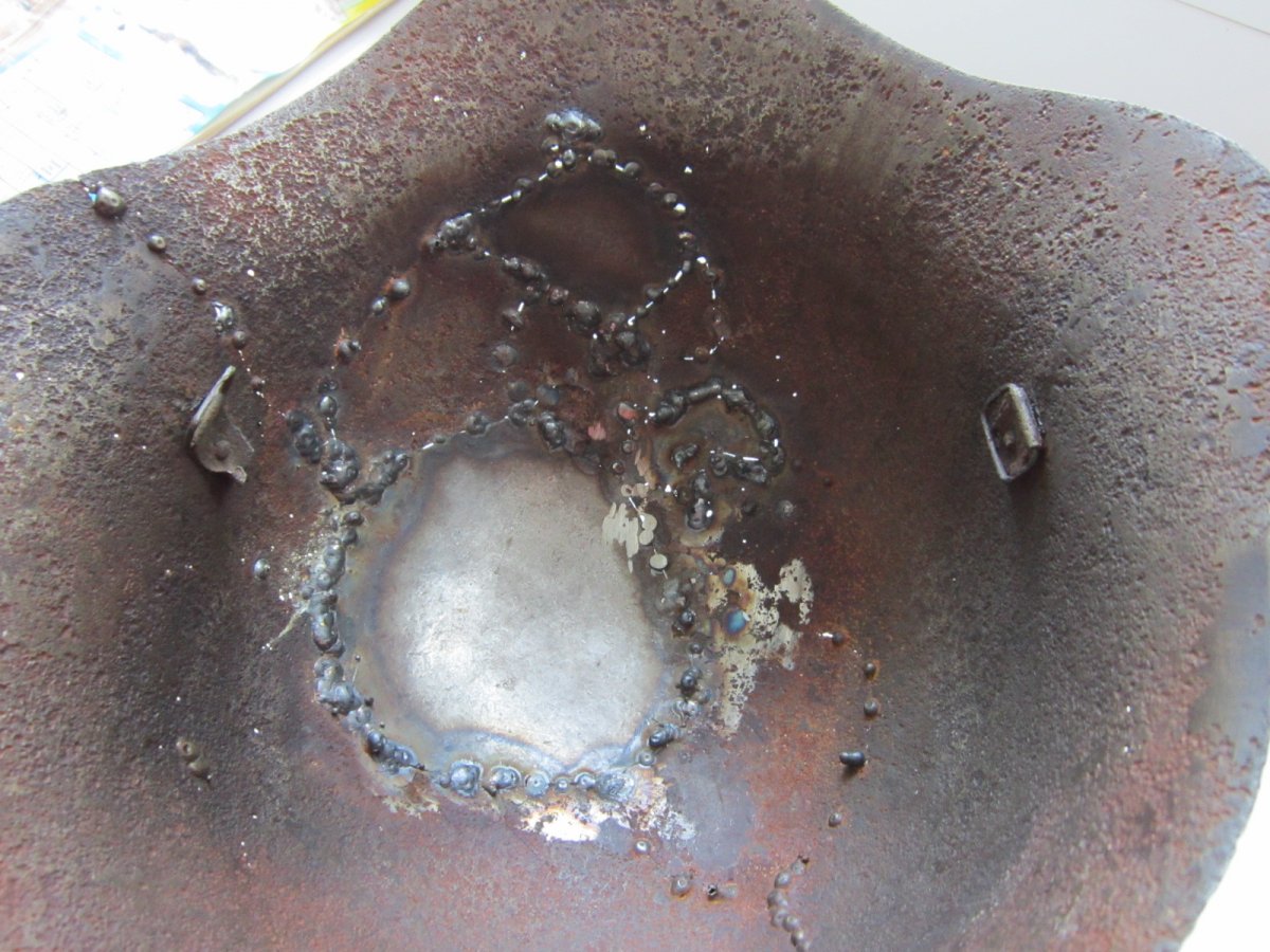

    Шлем после проведенных сварочных работ:
