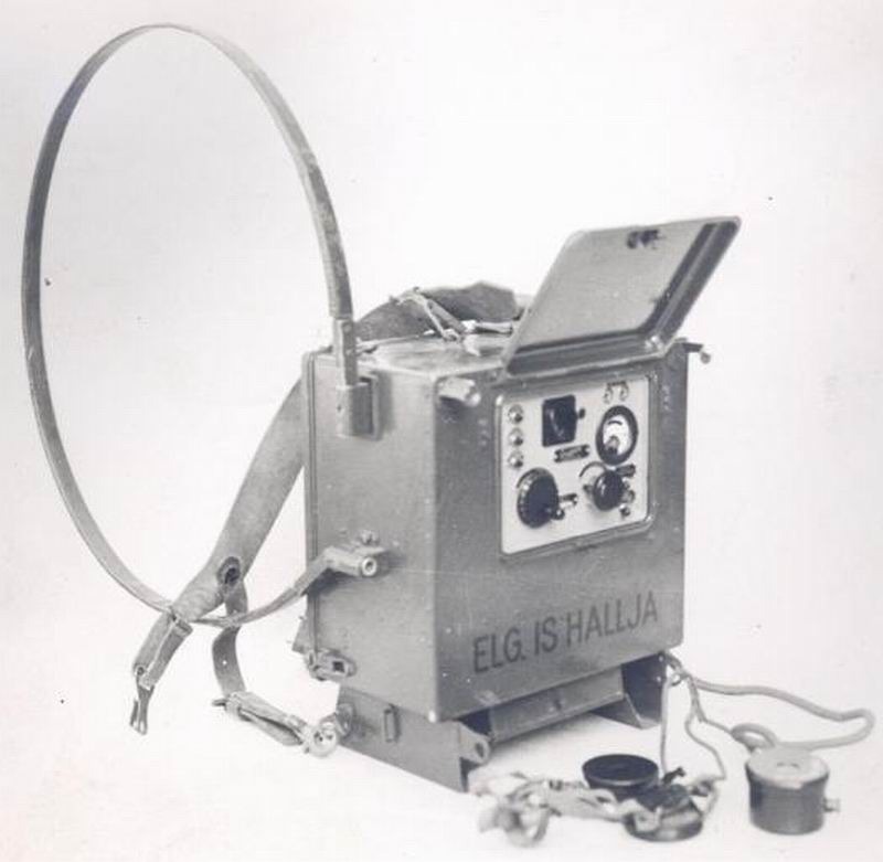

    Характерной внешней особенностью обеих моделей R/1 была кольцевая антенна, которая крепилась с левой стороны, перпендикулярно лицевой панели. Причем антенна могла располагаться и в направлении «от радиста» (как видно на первом фото), и «на радиста», как видно здесь:
    В походном положении антенна скручивалась кольцом и ее концы вставлялась в специальные «ушки». Способ переноски понятен из последующих фото:

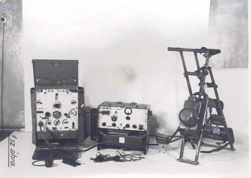

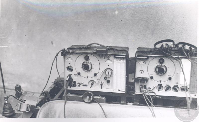

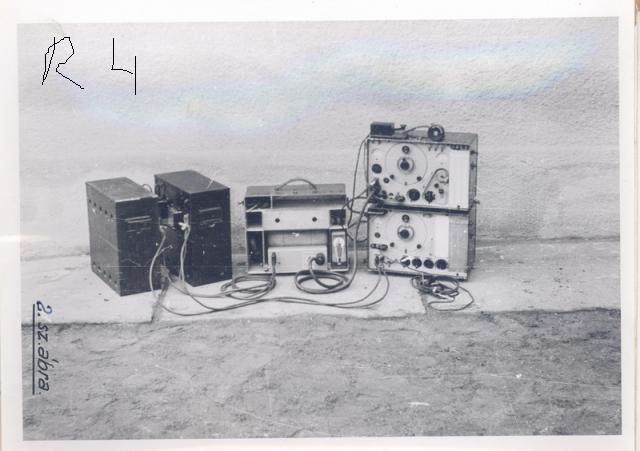

    Приемо-передающая радиостанция R/4
    На вооружении с 1940 года.
    Диапазон частот: 840 – 2270 кГц
    Дальность действия: на кольцевую антенну телефония – 3-8 км, телеграфия – 10-15 км,
    на 6-метровую штыревую антенну телефония – 10-15 км, телеграфия – 18-20 км,
    на 9-метровую Т-образную антенну телефония 50-80 км, телеграфия – 90-180 км.
    Питание от двух параллельных 6V аккумуляторов через преобразователь.
    Т.е. по идее станция предполагает установку в машине для постоянной подзарядки аккумуляторов.
    Вес передатчика 24 кг, приемника 19 и блока питания 11 кг.
    R/4 устанавливалась на внедорожниках, на грузовиках, а также на разведывательной бронемашине 39M Csába.
    Имелся танковый вариант R/4T (или R-4/T), который устанавливался на командирских танках Turán и, возможно, самоходках Zrínyi.
    На командирской машине 40M Csába стояли сразу обе радиостанции – R/4 и R/4T.

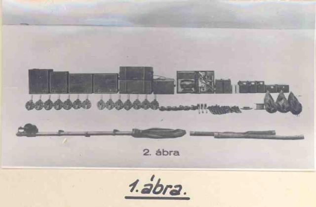

    Приемо-передающая радиостанция R/7
    Диапазон частот: 840 – 2270 кГц (номера каналов 120-263)
    Дальность действия: 20 –120 км.
    Мощность 20–25 W
    Питание от двух последовательных 6V аккумуляторов, либо от генератора с педальным приводом. Из-за последнего она получила прозвище kerékpárral («велосипедка»).
    Использовалась 9-метровая штыревая антенна 39М или Т-образная антенна 40М.
    Вес передатчика 25 кг, приемника 19, преобразователя 18, педального генератора 22, аккумуляторов 73 и антенн 28 кг.
    Такие станции стояли либо в автомобиле, либо перевозились на автомобиле и использовались отдельно.
    Были модификации R/7a и R/7b.

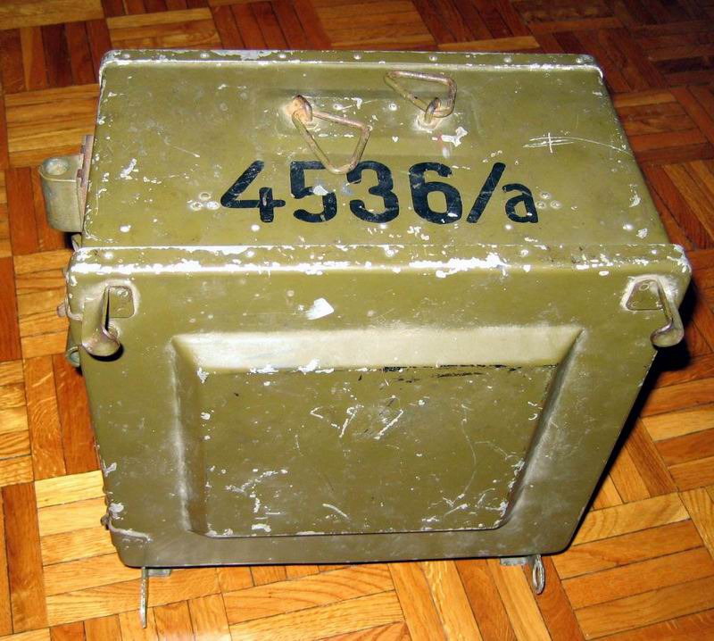

  5. Toldi
    Toldi Stabsgefreiter
    279
    Belarus
    Радиостанция R/8
    На вооружении с 1939 года.
    Диапазон частот передатчика 200–1500 кГц,
    приемника – 100 – 3000 кГц.
    Дальность действия – 70–500 км.
    Режимы работы – телеграфия и АМ телефония.
    Питание – от бензомоторного генератора 30М или от внешней сети 110 или 220 V.
    Антенны: 17,5 –метровая антенна-«зонтик», 9-метровая Т-образная, а также антенна на крыше, которая работала только на прием.
    Радиостанция устанавливалась на автомобильном шасси.
    Использовалась на уровне корпуса.
