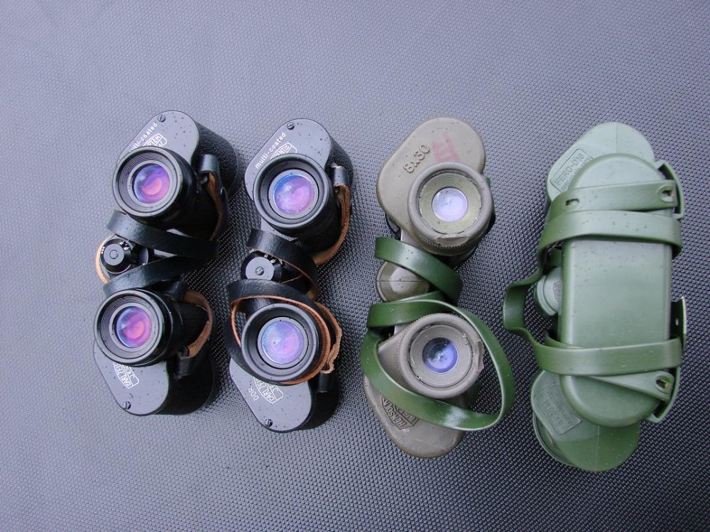

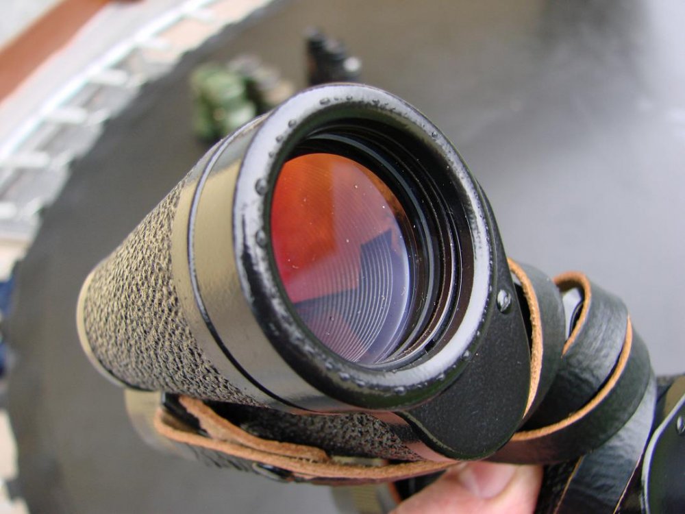

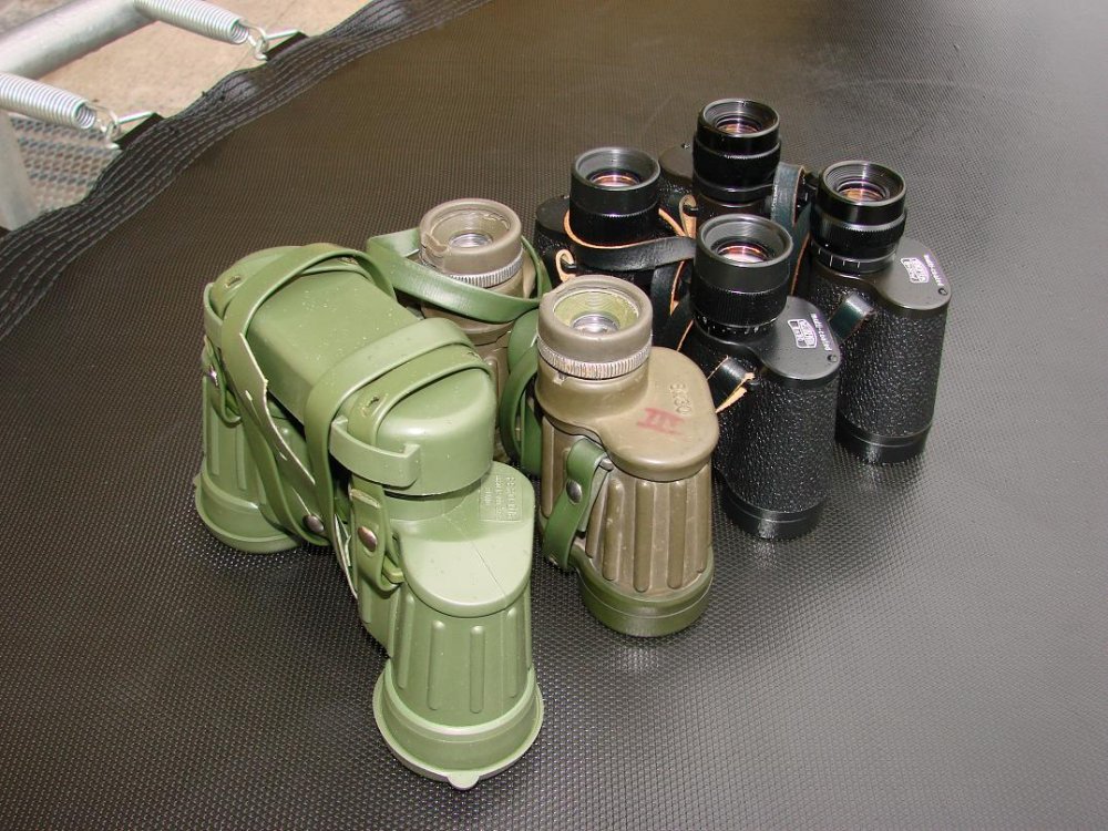

    Вот мои восьмёрки. :)
    Hensoldt D16-актуальный бинокль der Bundeswehr, кроет Йену мультик и старый Хензольд как бык овцу.
    У Вас, как я вижу Йены ещё с однослойным покрытием.
    Йена мультик даёт более светлую и контрастную картинку по сравнению со старой Йеной.
    Старый Хензольд уступает Йене в контрастности зато выигрывает в резкости изображения на дальних дистанциях. 8х30 Йена в солнечную погоду бликует больше чем Хензольд.
    Древний советский БПЦ 7х35, которому было больше 30 лет в прошлом году пал смертью храбрых.:(
    Следующий советский(российский)БПО 7х30с, желтил люфтил, был в этом году продан.

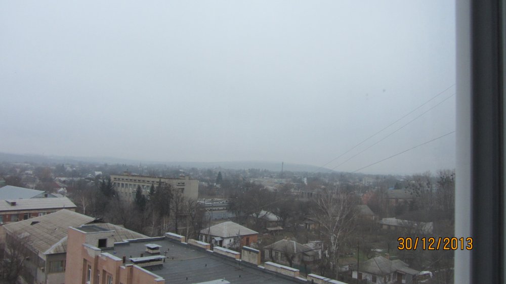

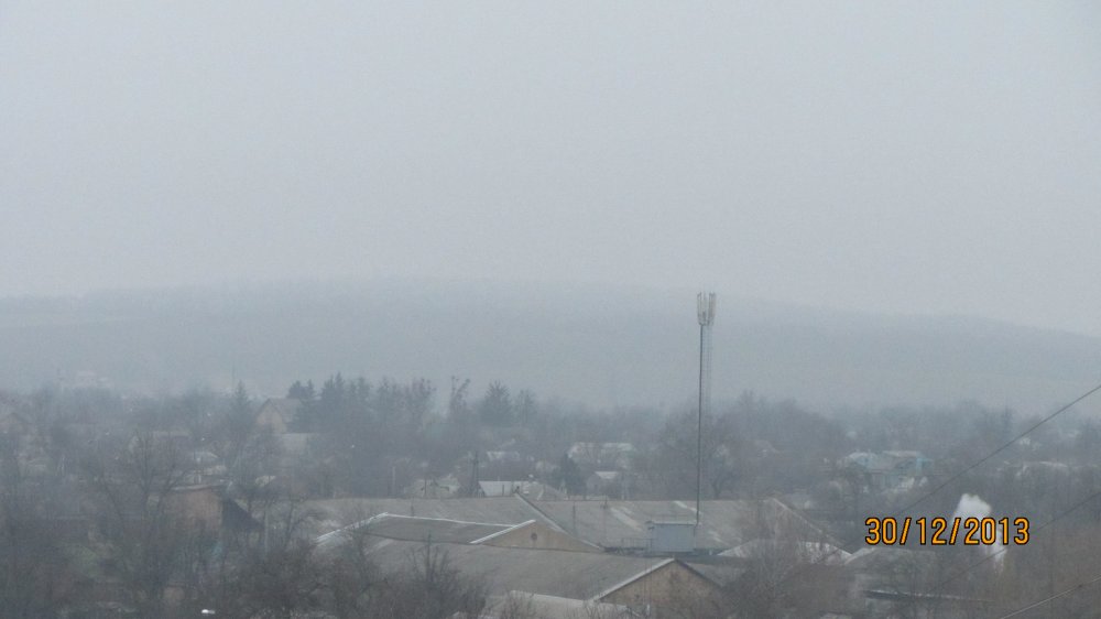

    Приветствую всех и всех с наступающим.Провел сегодня тест.Цейс 7х50 Биноктем.И 10х50 Женоптим мультикад.Погда была вот такая IMG_2470.JPG IMG_2469.JPG
  12. merkava1941
    merkava1941 Stabsgefreiter
    401
    Первое фото с зумом.Так вот.Одинаково,разницы не ощутил.Не смотря на то что у 10х50 покрытие мультикад.
  13. merkava1941
    401
    Но,как только стемнело(сумерки)Сразу стало все ясно.7х50 по четкости и светосиле,чуть чуть превосходит 10х50мультикад.НЕ гонитесь за кратностью.50:7=7 семь это выходной зрачек.50:10=5выходной зрачек пять.Делаем вывод на площадь зрачка попадает больше света у 7х50.Отсюда и четче и яснее картинка в сумерках.С ув.

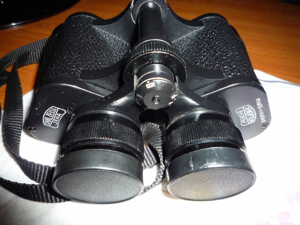

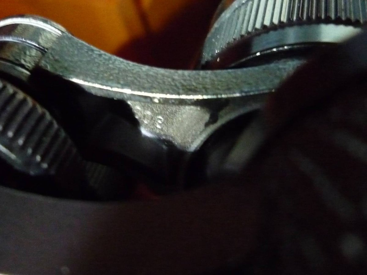

    Являюсь счастливым обладателем широкоугольного Carl Zeiss Jena 8x30W Jenoptem в классическом корпусе. Брал нульцевый.
    Качество у него изумительное. Перещупал немало девайсов, и советские, и современные ROOF. Все не то. А вот Цейс очень, порадовал. Безумно комфортный сочетании компактности и качества картинки. Сейчас есть еще два японца: ATLAS 8x25, LUNAX 8х30, механическая часть японцев, очень порадовала. А вот по картинке, оба проигрывают Цейсу. Бледнее и менее четкие.
    Первое время, на Цейсе смутили цифры под окулярным мостом похожие на дату 2007-2008. Уж было подумал что подделка :) Но вроде оригинал :)
