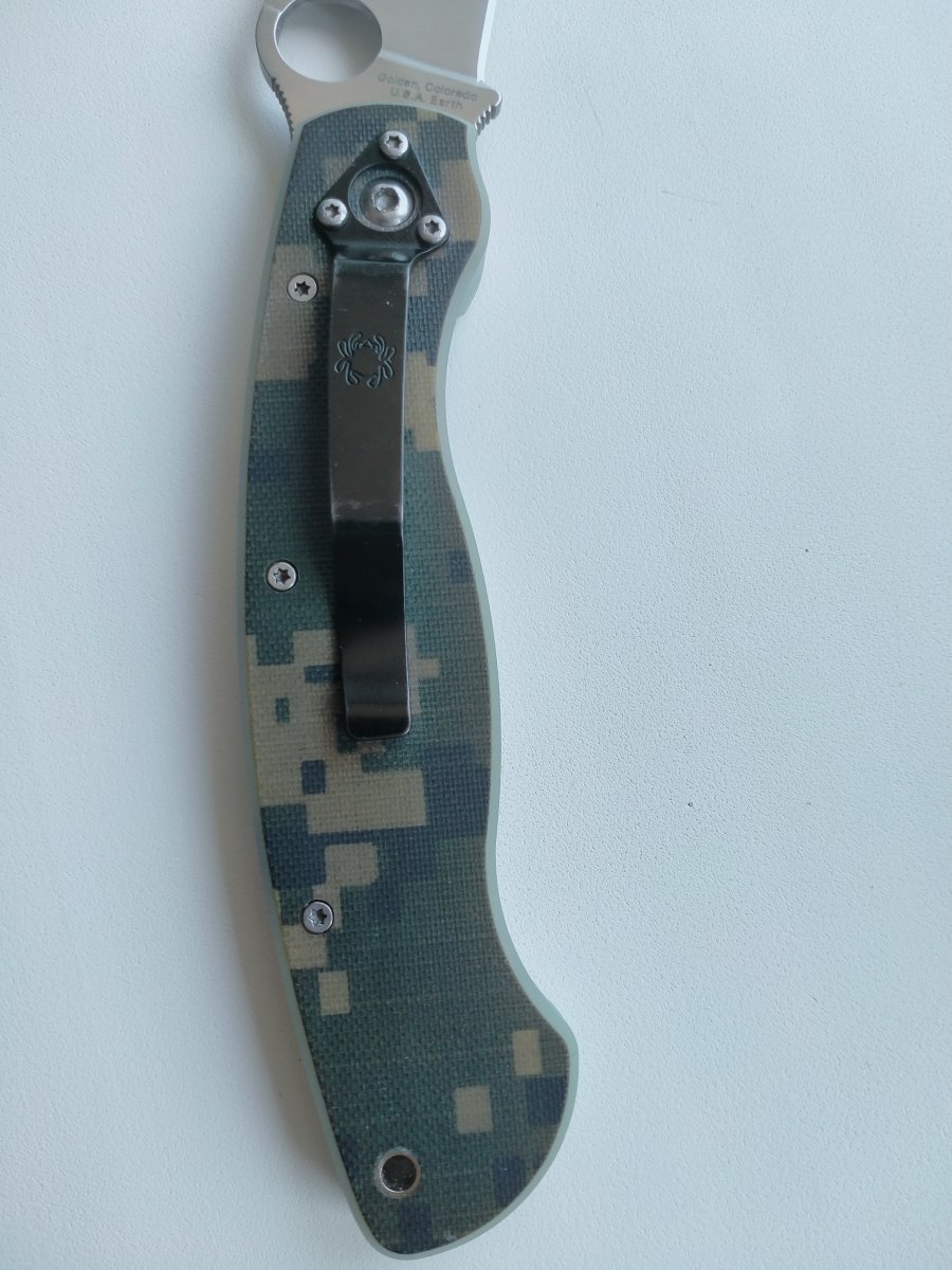

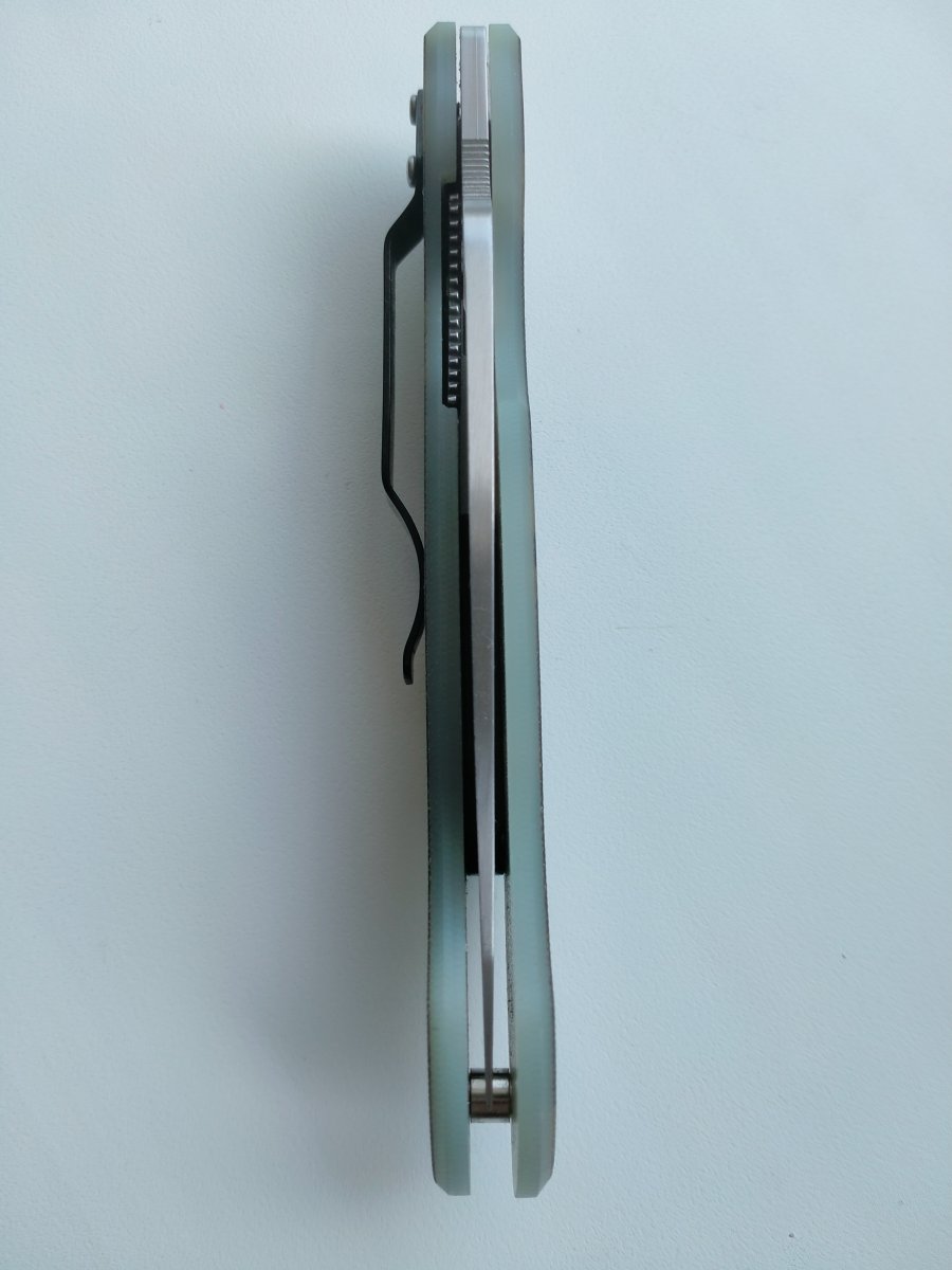

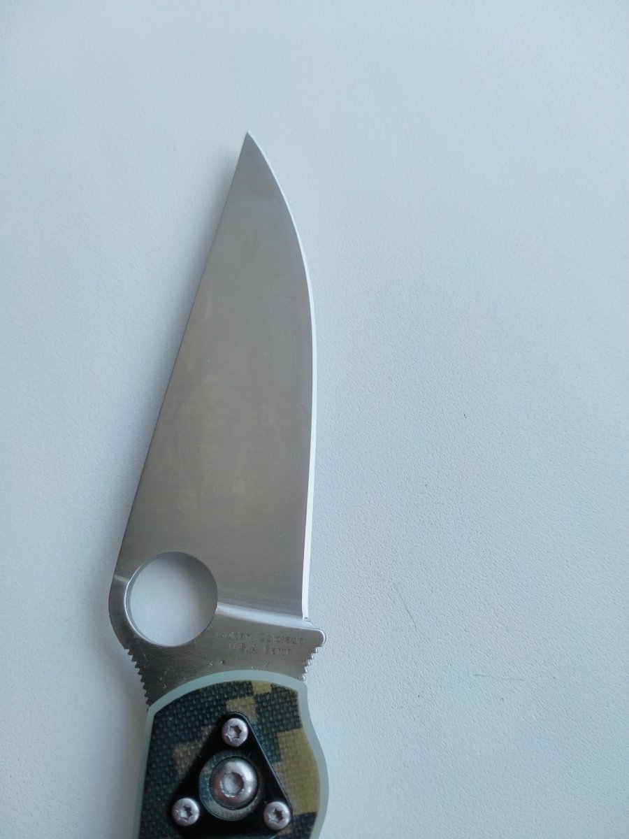

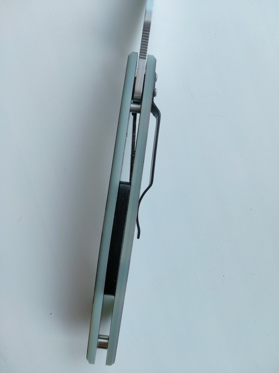

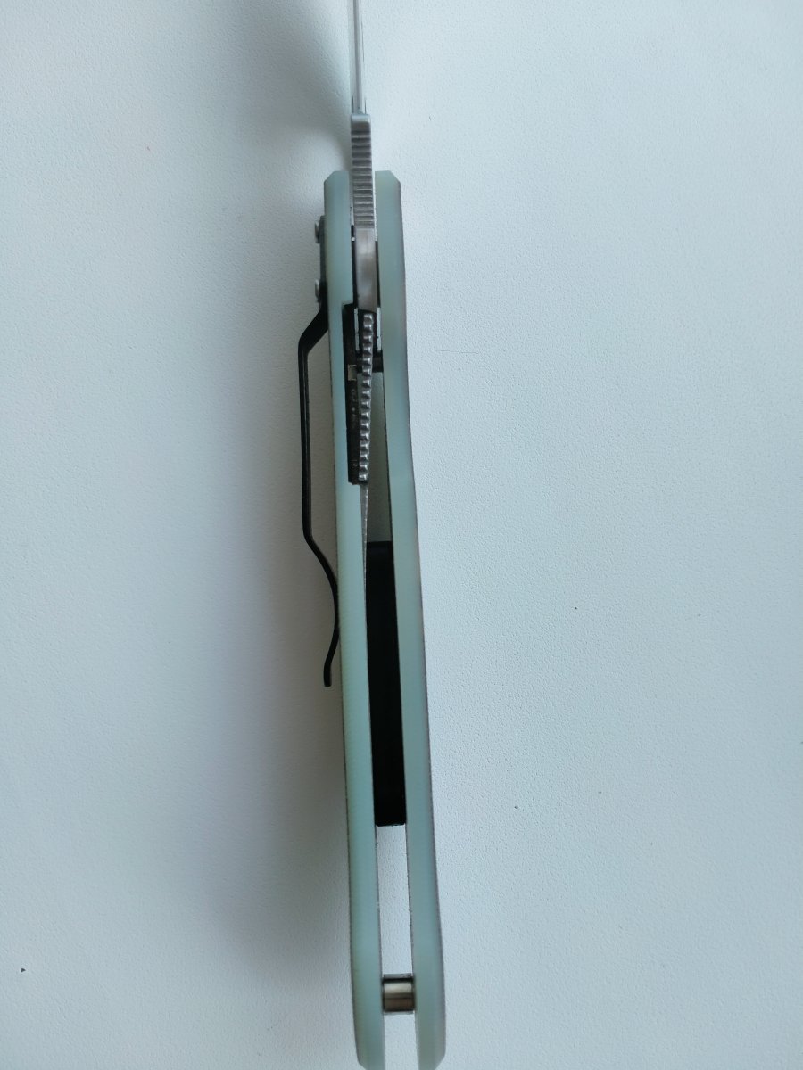

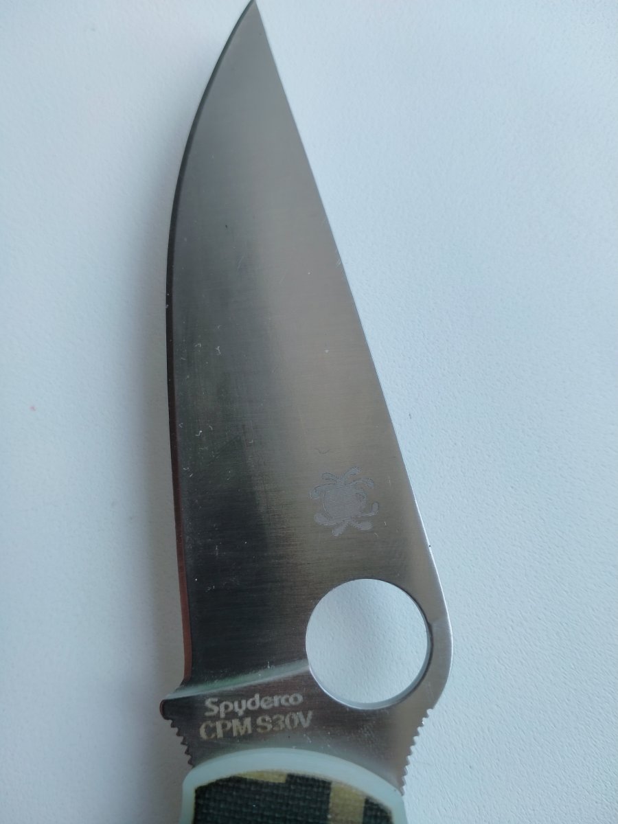

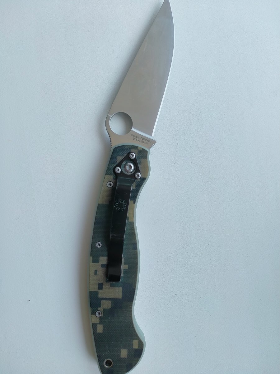

    Привествую форумчане-знатоки ножей. Подарили нож, якобы Spyderco, но подлинность определить не могу, коробки и чека нет. Если не трудно помогите. Фото прилагаю.

    Підробка, ще й одна з найдешевших.

    Так а что здесь определять. Китайская spyderco military. Стоимость 200-300грн максимум.

    Подделка, к тому же весьма корявая. У оригинала насечка на лайнере не такая, про гравировку вообще молчу.

    Конкретный Китай,но для дома,для семьи сойдёт.

    Если хотите сами узнать подлинность , посмотрите надписи под микроскопом или увеличительным стеклом , это наверное самый простой способ в домашних условиях. С УВ

    Центровка клипсы относительно осевого, шрифты/надписи, сатин кривой на клинке, G10 на камо версии другого цвета, гринд оригинала проходит по двум третям spyderhole, насечки на лайнере у в оригнале другие, у оригинала очень острый обух, в смысле там снято материал, чтобы не порезаться, а тут совсем слизано, оч точно подогнана темлячная трубка в оригинале, а не сложная бонка, как тут.

    а что тут узнавыать. Вам правильно написали, реплика, причем самая дешевая. в оригинале на лайнере под пальцем, где отгибать зубчики острые как пила, так же и в дорогой реплике.
    у вас зубчики скруглены!
    там еще 1500 000 отличий, нет смысла все описывать. нормальный, рабочий нож, которого не жалко

    Китай!!!!

    В порядке ознакомления:).На моём Manix предусмотрена возможность перестановки клипсы(за другие модели не знаю)+обратите внимание на геометрию паучка+клеймо Эрика Глессера(в виде змейки со стрелочкой).Могут быть клейма других дизайнеров...С ув.
