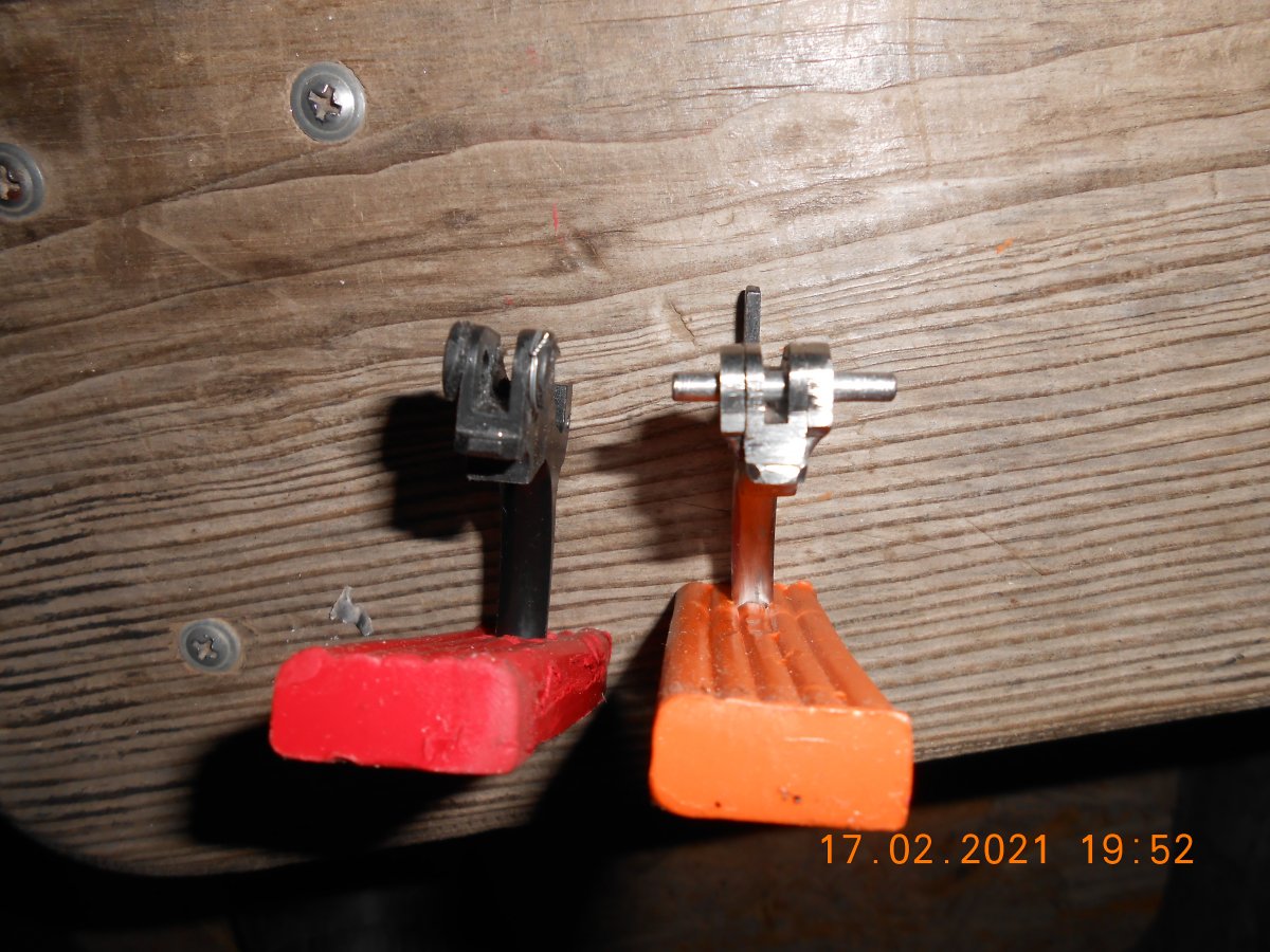

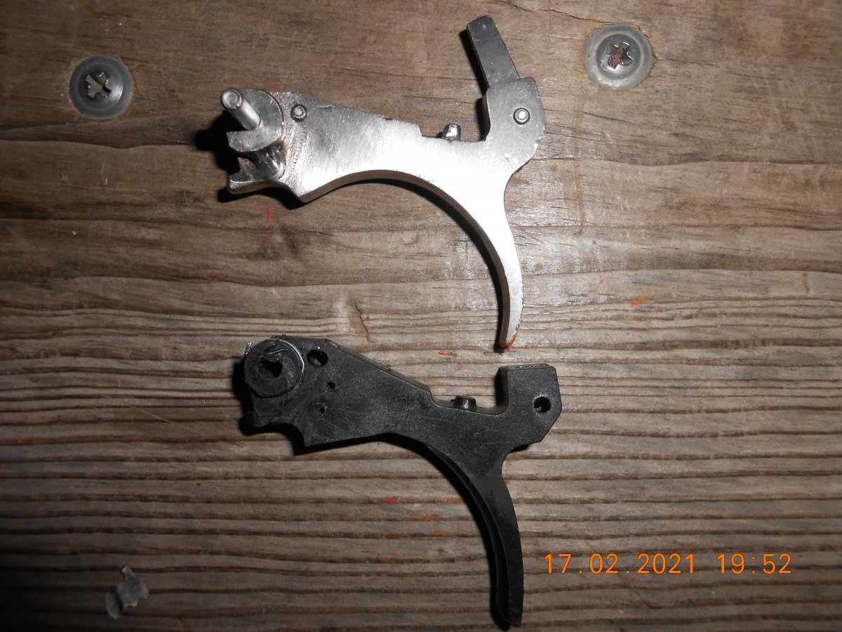

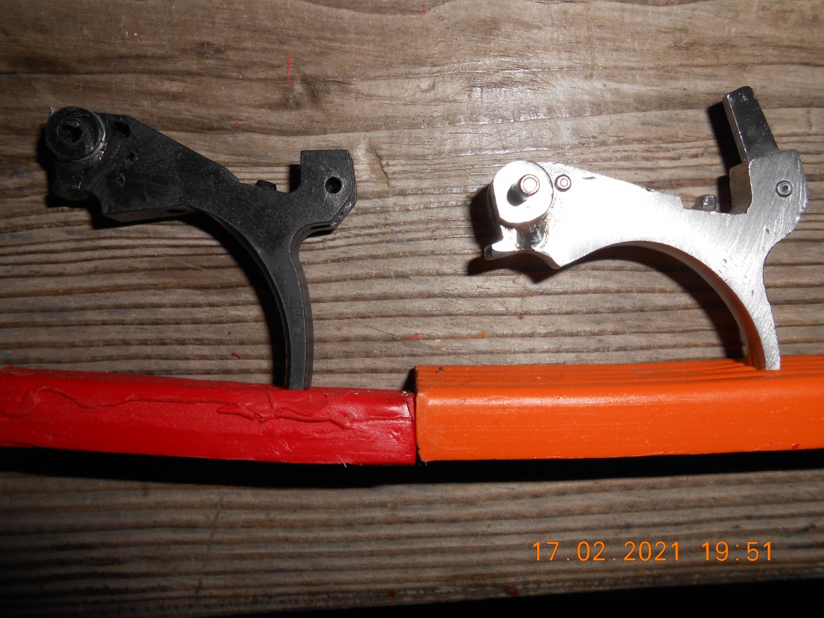

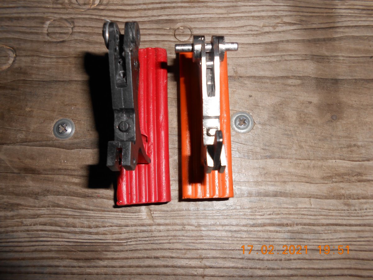

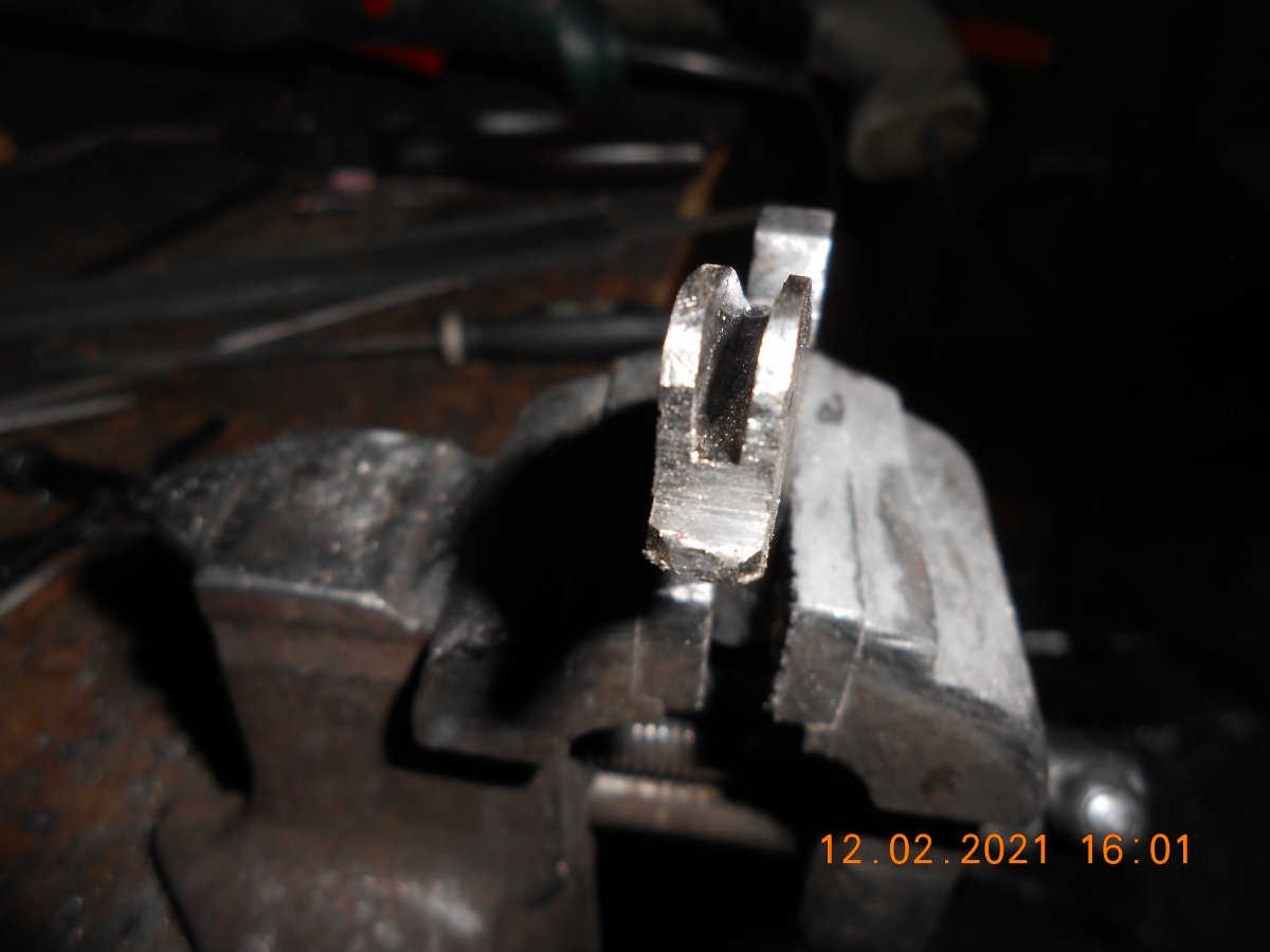

    Случилось не предвиденное. Лопнул и отвалился спусковой крючёк после выстрела! Купить нигде не получилось,на заказ никто не хотел браться говорили, что очень сложно и дорого!Крутил ,вертел в руках этудеталь,взяли в ручную запилил из нержавейки и установил на винтовку,теперь одной проблемой меньше! Выношу фото детали на Ваш суд.Сильно строго не судите.

    У диан в зависимости от возраста два варианта усм.Пока впервые вижу поломку.Может в других местах были "доработки"?
    Исполнение красивое,не пойму почему народ шел в отказ,возможно просто боялись.И скорее всего боялись.

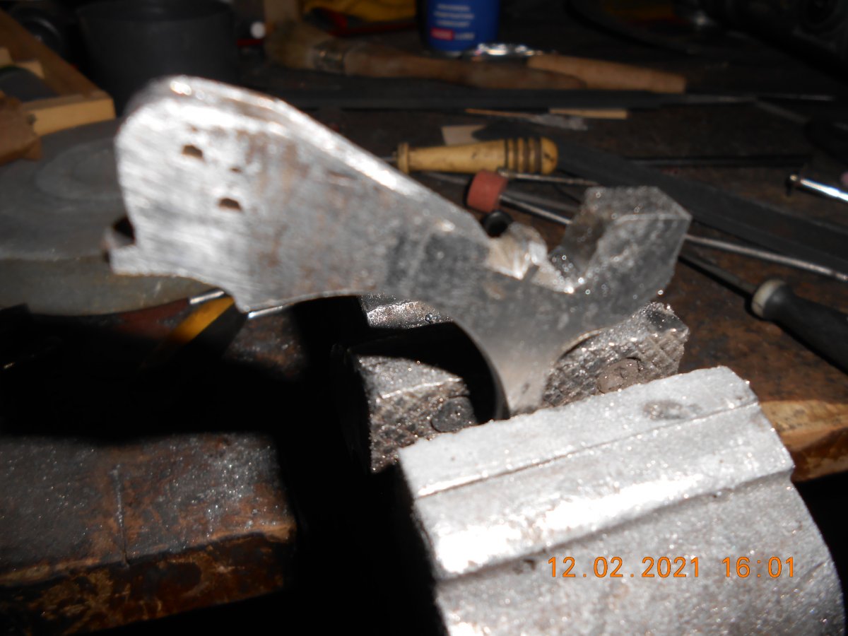

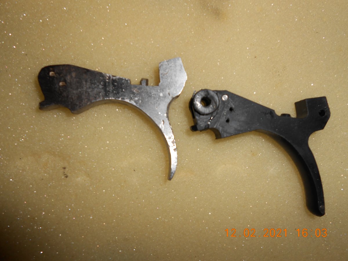

    Небыло доработок,спуск ТО5,При роковом выстреле чуть приоткрылся ствол винтовки ,слегка вышел из зацепления со ствольной,видимо при резкой укладке на упор!Вот это и вызвало поломку спуска,я 3 раза склеивал и сшивал проволокой.Не у одного меня такая поломка случилась!У меня есть профессиональный чертёж этой детали для станочного изготовления! Если кому надо скину! Сув Юрий!
