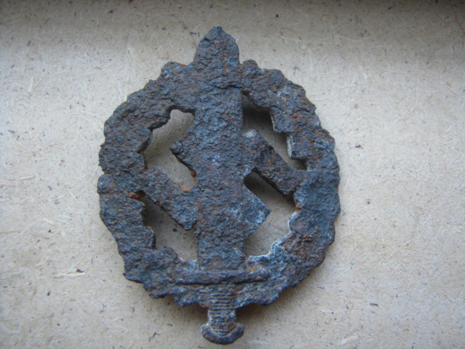

    Выскочил вот такой знак SA,как привести его в "живой" вид не знаю,опыта работы с черным металлом нет(цветной другое дело),может ортофосфорной или какой другой кислотой(не сильной концентрации понятно),может электролизом?
    На данном этапе пролежал в дистилляте с недельку(с заменой дистиллята),сегодня заменил на мыльный раствор.Что подскажите камрады?

    Да уж, ржавчина мощная, если кислотой или электролизом, то будет огрызок :smile_9: Предлагаю в едком натре замочить, потом вымачивать в дистилляте и консервировать. Надо спецов по древности подождать, такая ржавчина--их профиль:)

    Это типа "ММ" или "Крот"?Кстати,знак хотя и ржавый,но довольно таки крепкий,может и "оживет" да заблестит....:smile_12:

    Я имел в виду "Крот". Лучше брать сухой в пакетиках, там состав наиболее простой. Но пока не спешите, подождём ещё мнений по Вашему знаку.
    Да Вы оптимист :smile_12:

    Еще не блестит,но уже поблескивает :smile_8:

    Весьма неплохой результат, металла в нём оказалось больше, чем поначалу казалось.
    Консервация парафином.

    А что скажите про омеднение или бронзовой окраске порошком?Или будет лишние?

    Считаю, что будет лишнее. Знак новым не станет, а антураж уйдёт.

    Оставьте так, это будет намного лучше. Я бы протер его малом насухо и все, под стеклышко в коллажик. Краска из него сделает "абизяну" ИМХО... а так боевой антураж.

    Спасибо камрады за совет.Соглашусь с вами,покрою микро-воском(сам кстати делаю),потом покажу.
