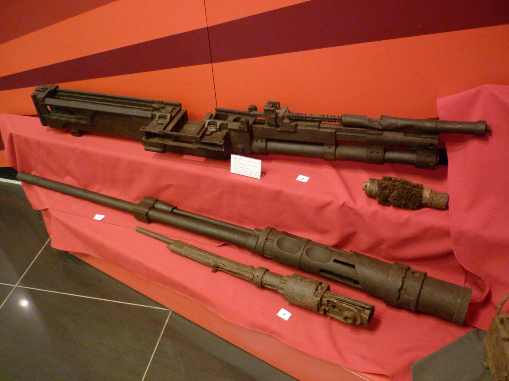

  17. Полина
    Полина Stabsgefreiter
    571
    Тула, Россия
    Вот эти самые "спорные тульские пушки" (на фото по счету сверху вниз 1-я и 2-я; нижний ШКАС "не при делах"-он отношения к делу не имеет, поскольку найден на Орловщине).
    Идентифицировали находки как пушки ВЯ и ШВАК. Но непонятно одно: с одного они самолета или с двух?
  18. Adolf Mebius
    Adolf Mebius Flieger
    5.543
    Deutschland, Böblingen
    Это ШВАК и УБ-12,7. :D
  19. Fon Traubenbah
    Fon Traubenbah Stabsgefreiter
    829
    Осталось найти вторую ШВАК и пару родных ШКАСов:D

  21. Adolf Mebius
    5.543
    Какой год выпуска и какой завод его производил? Просветите.
  22. Cергей
    Cергей Stabsgefreiter
    374
    Тула, Россия
    М-да, с идентификацией пушек полный "завал". Не первый раз сталкиваюсь с тем, что даже спецы зачастую идентифицируют найденное вооружение по-разному. Вот и думай: то ли спецы - не спецы, то ли еще что. В общем, простые поисковики в замешательстве. Надо подключать к расследованию профессионалов, работающих в тульской оборонке. Эти пушки все же могли стоять на ОДНОМ САМОЛЕТЕ СРАЗУ-или же пушки с РАЗНЫХ самолетов?
  23. Adolf Mebius
    5.543
    Это все с одного Ил-2.
  24. Fon Traubenbah
    829
    Так это в каком году их ставили?
    Посмотрел фото: сверху имхо ВЯ 23. снизу?похожа на ШВАК 20, но имхо не она
  25. Fon Traubenbah
    829
    Что снизу? Если ШВАК, то есс-но с завода такой дикообраз не вырулил, а в войсковых мастерских и по 20 РСов на Ил лепили: могли теоретически в полку временно? поставить. А двигатель от самолёта нашли?
  26. Adolf Mebius
    5.543
    УБ - пулемет стрелка Ил-2, ШКАС - пушка с Ил-2. Если наши вместе, то вывод напрашивается сам собой - это с одного Ил-2.
