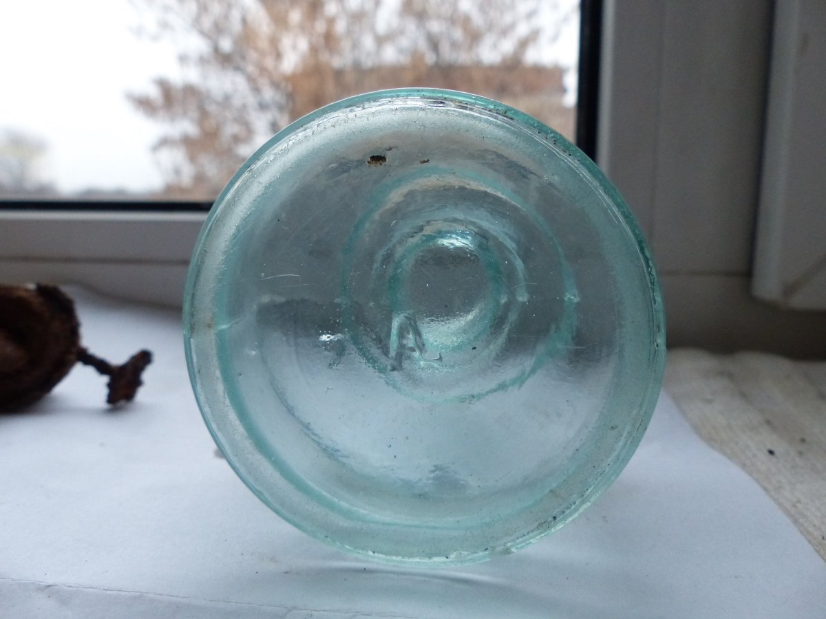

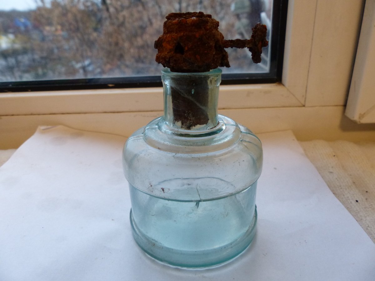

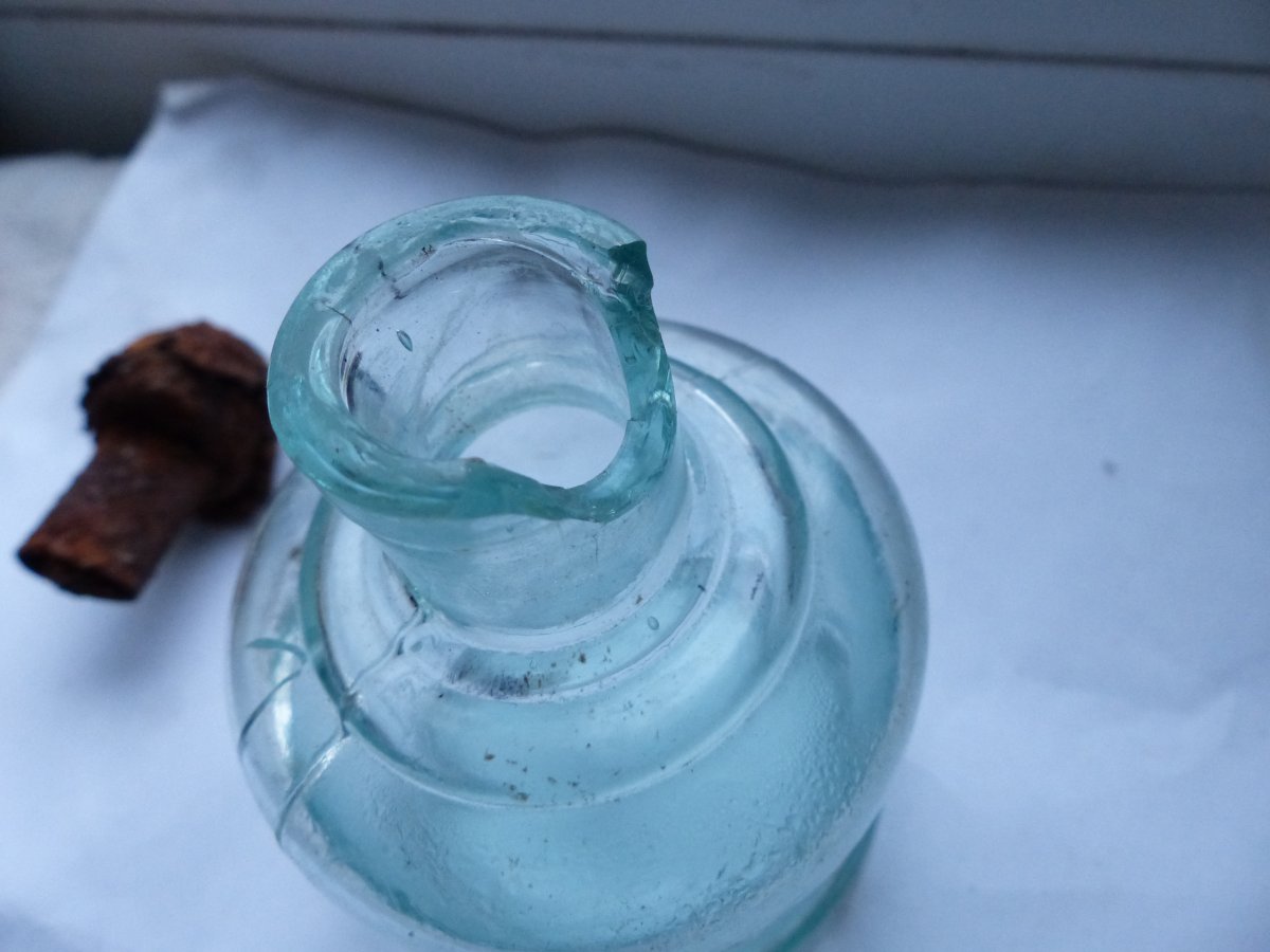

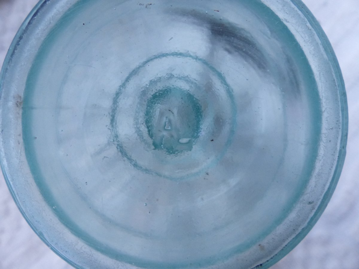

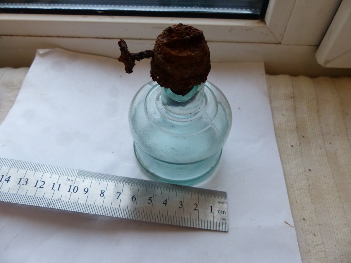

    Добрый день!
    Попалась такая бутылка,возле нее фитиль.Клеймо на дне "А",отбит кусок горлышка.
    Может кто подскажет это керосинка(немец)?
    Может у кого есть фото целой или ссылочка, и возможно ли как-то восстановить стекло на горлышке?
    Кто-то знает где купить такой фитиль сейчас?
    Заранее всем спасибо!

    Для фитиля подойдет старая хлопчатобумажная тесьма,которая по ширине и толщине подойдет к подавателю данного прибора.Искать надо у старьевщиков или на заброшенных чердаках.Можно спросить и в хозмаге.С ув.

    спасибо, а кто-то встречал на позициях нечто подобное? и как скол убрать?

    Можно попробовать склеить канцелярским -силикатным клеем , но надо хорошо просушить и прогреть феном , так же называется жидкое стекло , прогревать медленно ,иначе вспенится , можно попробовать клей БФ2 но от него будет тёмная полоска . Можно газовой горелкой по стеклодувной технологии . Как фитиль любая ХБ ткань можно в несколько слоёв простроченную , могла применяться в походной аптеке или медпункте .

    а если нет куска стекла? как его сделать,или придать форму?

    Если бы это был просто пузырёк для жидкости , то можно было бы вылепить из эпоксидки , прозрачного герметика или выточить из прозрачного пластика , но здесь присутствует нагрев , хотя возможно что температура не слишком высокая для бесцветного силиконового герметика . Если температура высокая , то можно попробовать вылепить из жидкого стекла , но сушить и прогревать надо долго и осторожно ( работал с ним в литейном производстве , надо температурный режим выдерживать ) . Можно попробовать выточить из горлышка современной бутылки и подгонять по сколу , и сам скол можно немного подогнать и склеить , можно дополнительно на горлышко спиртовки по всей ширине надеть металлический хомут или разрезанную вдоль трубку или согнуть из тонкого металла , это усилит и скроет место скола , или кусок стекла припаять используя стеклодувную технологию . Почистить саму горелку , возможно на металле есть клейма .
