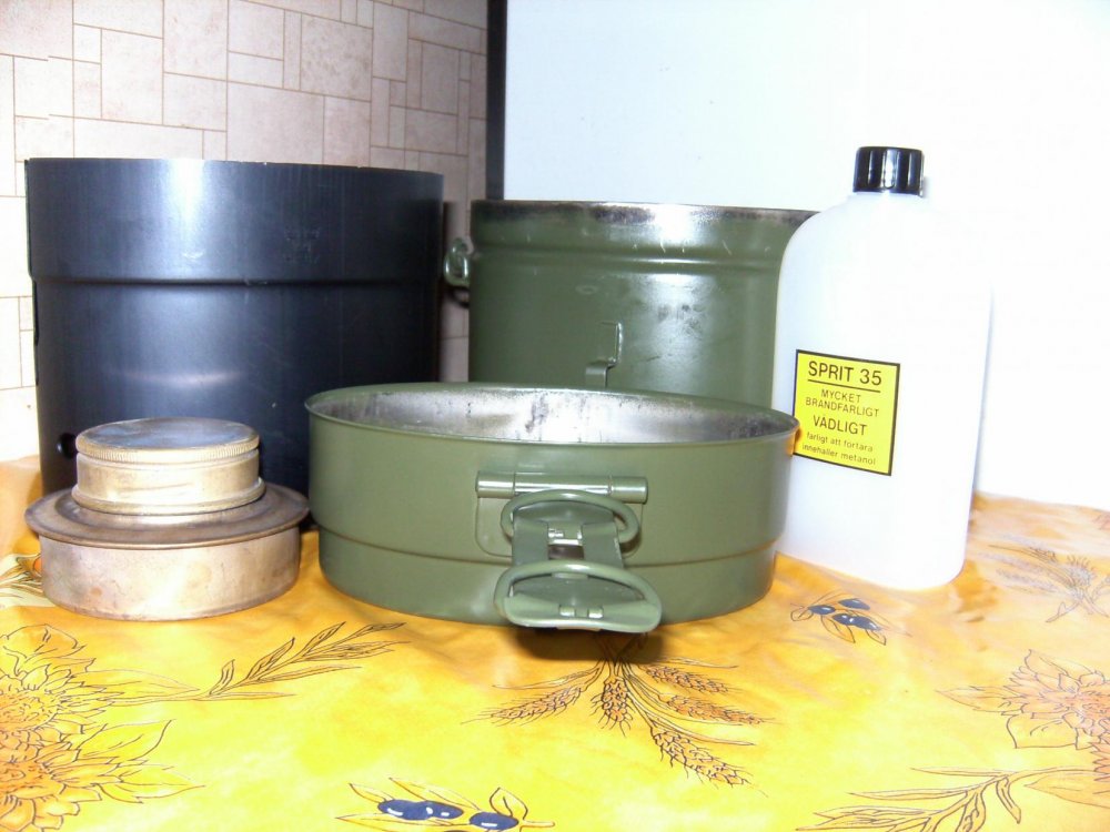

    Ну, спиртовые горелки есть у всех, у кого есть ШАК (шведский армейский котелок).

    А что про неё писать? Ну есть у меня такой девайс,один из первых,уже года 4-6..К ней нужен экран из пермалоя ,деревянный кружок-подставка..так как зимой сильно остывает и не выходит на режим..топливо желательно спирт...всякие разжигатели хуже ..денатурат хорошо ,но его разбавляют сейчас на 50%и он практически еле горит..Экран нужен такой чтоб в нём можно было вырезать вверху трапеции с подгибом ,внутрь,снизу по кругу отверстия для воздуха Д-8мм,кружка вставляеться сверху и цепляеться буртом за зубчики, между трапециями выход пламени и горячего воздуха ..расстояние между экраном и стенкой кружки миллима 3-5,потеря тепла минимальная ,крышка на кружку обязательно,если на кружку снизу на дно,приспособить(припаять серебром пластины звездообразно штук 10-12 расходящиеся от центра ..Шириной сантима три..то такая кружка будет закипать на половину быстрее..А по практическому применению..не Айс..Постоянно напрягает экономия спирта ..не везде его купиш,малое КПД..Так чисто чайку вскипятить..Печка Бонда -вот решение проблеммы ,да коптит,пачкает посуду но .топливо везде сделать можно хоть из банок..Из китайских круужек супер получаеться..Топливо под ногами..Можно делать без вентилятора ..вес 180грамм,можно делать и маленькую..цена расходников 38гривен..плюс руки и сверло развёртка,спицы от велика,,ну и ножница по металлу..

    Не знаю, я себе "бомжепечку" из банки из-под томатов сделал, сверху комбик из китайских н\ж кружек - полет нормальный, за все отдал гривен 50. Еще спирт на это расходовать, ага щас :) Тогда уж газ в баллоне. Ато одной заправки шведской спиртовки хватит литра на 3 от силы.

    Неэффективны спиртгорелки,Все.Очень маленькая теплотворная способность у спирта.Проверено в сравнении многократно-ну на крайний случай пожалуй..На первом месте-бензин(в примусах)газ сжиженный,а для компакт варианта-сухое горючее и печь-щепочница(если дрова есть конечно).

    В мене спиртова в комплекті ШАКу, використовув літом, вода досить швидко гріється, але спирту забагато їсть. ІМХО - краще чим нічого.

    В том то и дело,что осенью-зимой практически бесполезна.Приходится её горячую вытаскивать из под котелка,заправлять и обратно ставить.В котелке от одной заправки только пузырьки на стенках...Я так понял,что в Швеции горелка планировалась чтобы хоть как то привести еду в съедобный вид,про готовку речь и не шла скорее всего.
