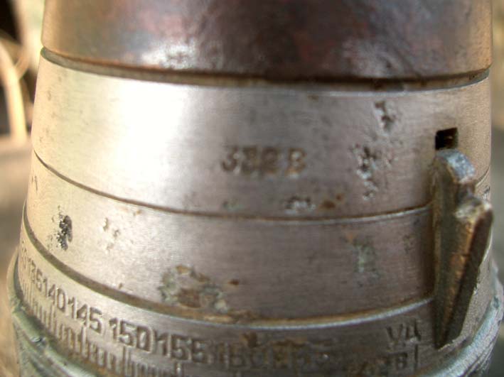

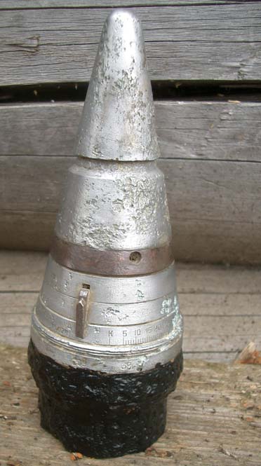

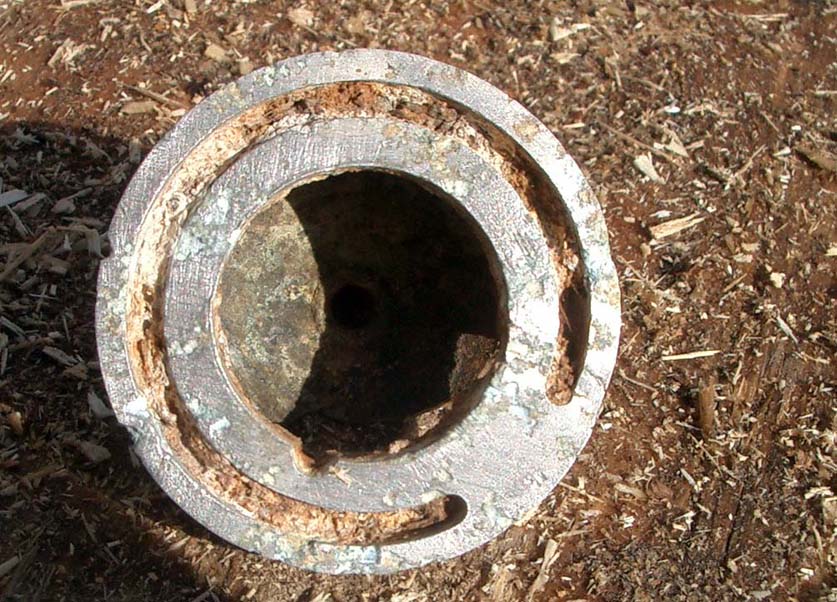

    Пожалуйста ,специалисты, подскажите - от какого снаряда и соответственно орудия такая голова.

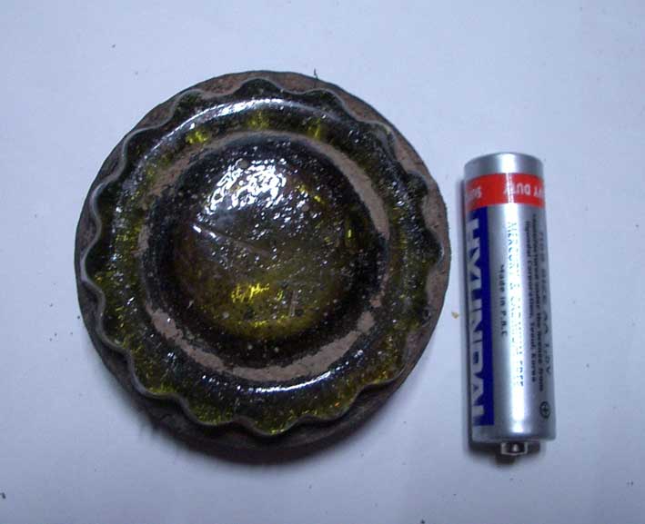

    2. ММГ мины к Австро-Венгерскому 7.5cm Minenwerfer M.17 Kolben

    Дистанционный взрыватель, для шрапнельных снарядов,отечественного производства.И быстрее всего послевоенный.Спецключом выставляется замедление и на подлете к цели происходит разрыв снаряда в результате чего шрапнель(или стальные стрелы с оперением-убойные элементы)поражают живую силу противника.Как вариант мог использоваться с агитационным снарядом.

    Наша шрапнел по войне заменила 22 сек трубку, как называлась посмотрю сегодня вечерком...

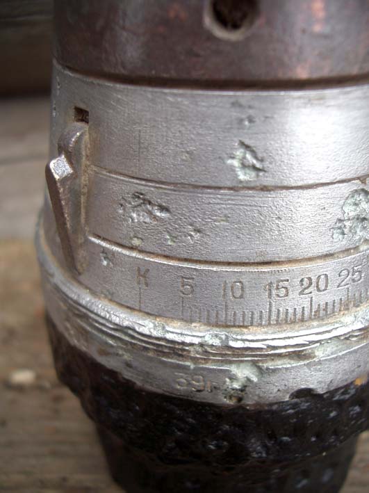

    Покажите пожалуйста предмет товарищу Толстому И.А. - он думаю что живо оценит важность находки , ее принадлежность , а главное - что с нею дальше делать ! :smile_12: (кстати там написано - 1939 г.)

    На 2 фото - там в длинной строке ищите название... схему может достану. Вещь неплохая.

    Да. И еще спецам по минно-взрывному делу... которое я уважаю реально и намного более чем всякие "стрелялки" ...
    Определите - от какого приспособления стеклянная деталь на фото .
    Кто реально определит - скажу три раза "КУ" прилюдно !

    Что за народ...,чуть что ,так сразу в кусты. Такую вещь угробить...
    Это либо:
    Т3 (под 76 мм шрапнель),
    T-5 под 76-86мм зенитную осколочную болванку. В дне имеет детонатор
    T-6 под 76 и 122 мм полевую артиллерию - шрапнель, агитки, зажигалка.
    T-3 и Т-8 абсолютно безобидны, так как имеют внутри только дорожки их черного пороха и КВ с порховой же петардой...
    Есть еще вариант, что это Т-7, нго она больше послевоенка.
    Надеюсь, ваш интерес удовлетворен.

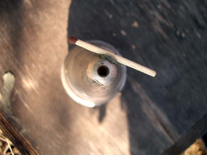

    Можно все-таки надписи и фото года на взрывателе. Да, какого диаметра было отверстие сверху взывателя(на его баллистическом колпаке)?

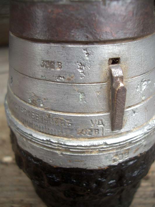

    Сделал более детальное фото некоторых фрагментов.. Надеюсь что это поможет с точной классификацией объекта..:oops:

    Советская дистанционная трубка Т3(УГ).
    УГ- улучшенные габариты :). Трубка двойного действия, имеет установки на ударное действие(Уд), картечь(К) и задержку(5..165), общее время задержки ~ равно 32 секундам. Отверстие наверху - для обеспечения горения замедлительного состава , т.е. для поступления воздуха. Внизу имелась пороховая петарда, которая воспламеняла столбик вышибного заряда стержневой шрапнели. Черное в-во на низу взрывателя - остатки переходной втулки "снаряд-взрыватель".

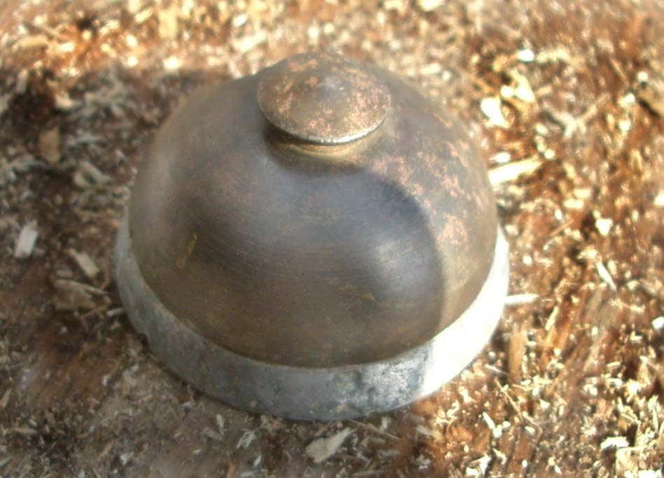

  15. лесоустроитель

    Баллистический колпак(если угодно верхняя часть или просто крышка :)) русской 22-секундной трубки двойного действия. Её-то и заменила серия Т-х. На вооружении с первой мировой войны. Устанавливалась на зенитных(пулевых) и стержневых шрапнельных снарядах, агитационных, зажигательных, осветительных болванках ранних вариантов.
    Более подробно потом, сейчас спать... :)
    P.S. Сделайте фото снизу.

    Добавляю более качественные фото , а заодно вопрос - арт.гильзы вызовут у Вас интерес (не такие конечно как на фото , и не нак много:)

    Скинул схему, думаю вопрос быть не должно...
    На фото гильзач - 150 мм походу...
