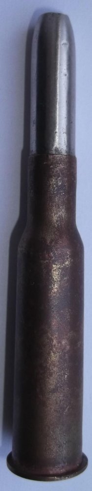

    Привет Камрады, может всё таки начнём? Предлагаю начать с этой темы, а там как пойдёт)
    Предлагаю выкладывать в данной тебе ММГ боеприпасы 7.62х54R со спец пулями или опытные образцы до 1945 года.
    Т.к. в данный момент меня снова подвёл фотик - выкладываю лишь малую часть фото, которые смог сделать (или которые остались в памяти). В дальнейшем пополню тему ... ну а это так сказать для начала..... :confused:

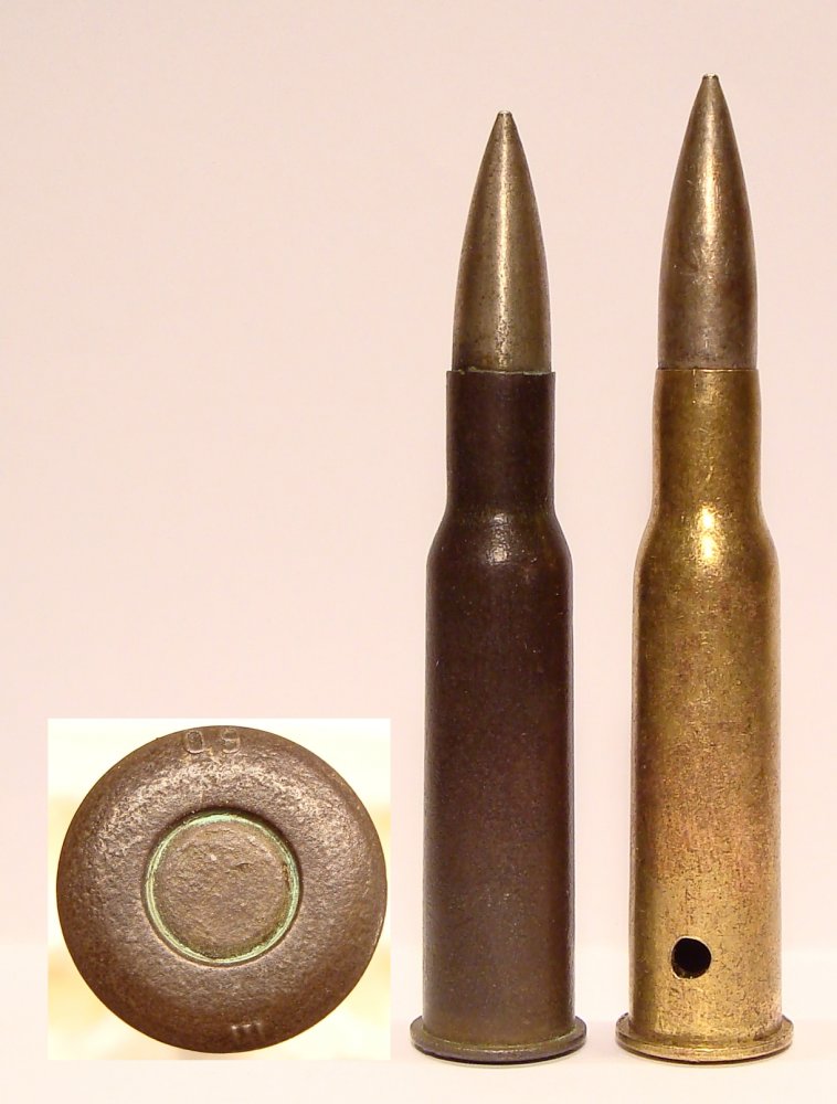

    1. Коп в болотах ! Хорошо помыты - немного почищены . Клеймо на малой = SKN в трехугольнике , кле...
    2. ММГ патронів Маузер 15 штук Гільзи латунь Клейма різні На половині гільз висверлені отвори Бонусом 2...
    3. З болота.в лаку.
    4. (в наявності 2 шт.)
      150 гільз маузер 7.92/57 Два *75 по 300грн Стійки в лот не входять
    5. Капсуля хороші , крім 4х що збоку

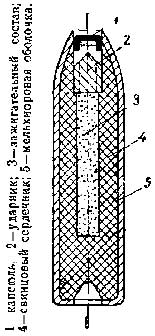

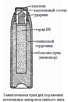

    Начну пожалуй с весьма интересной пули обр 1916 года, для стрельбы по аэростатам:
    Прилагаю фото чертёжа, а так же с более подробным описанием пули можете ознакомиться тут: http://ww1.milua.org/bulletsmosin.htm
    vittmann, Saddam47, Miho та 5 іншим подобається це.

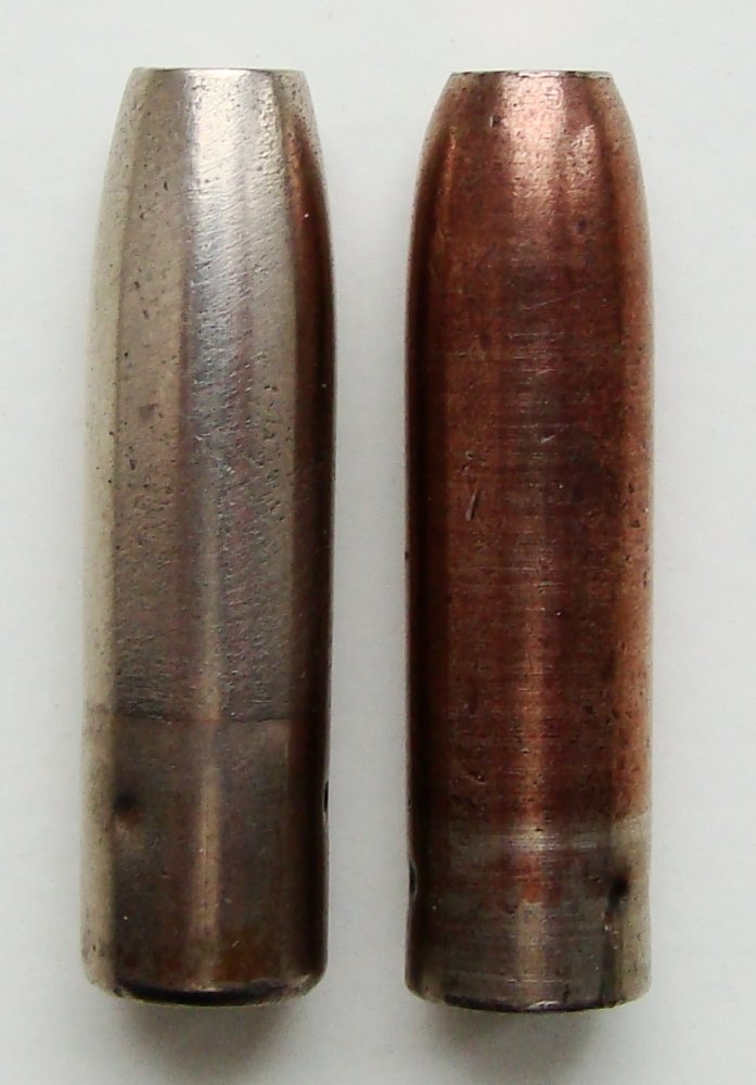

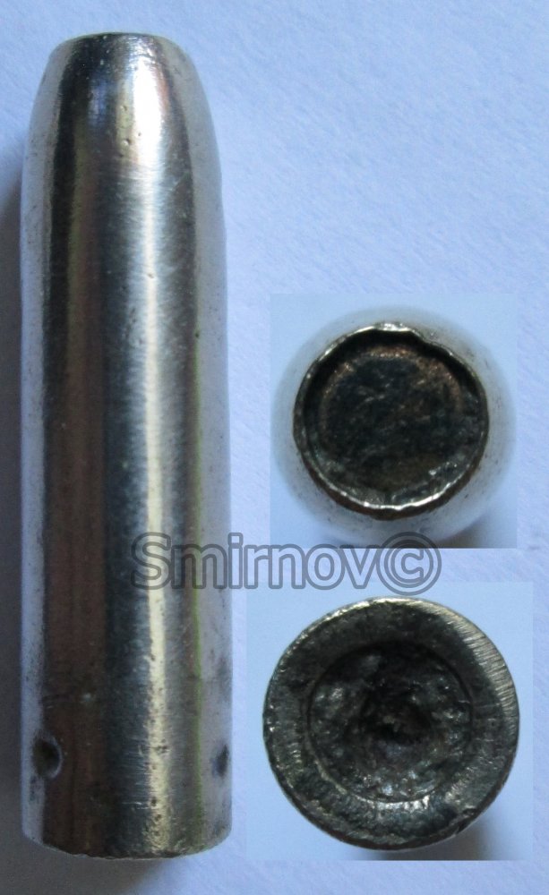

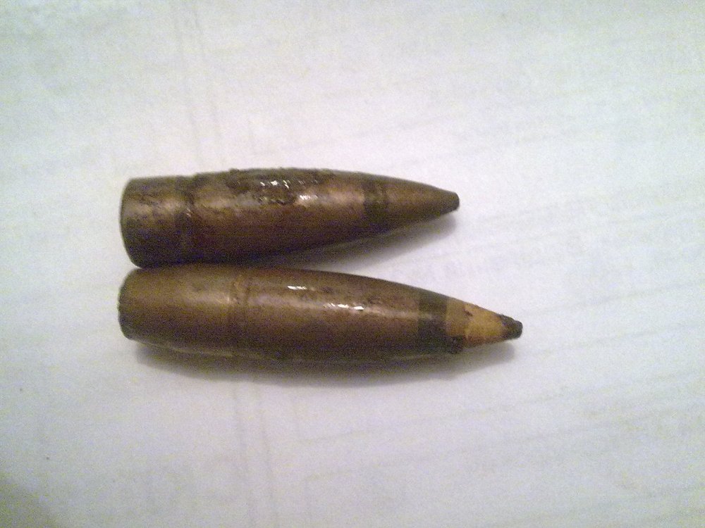

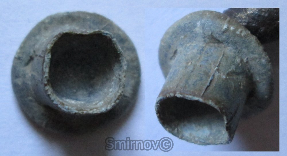

    Пули Кутового и сердечник от них.
    В моей местности встречаются 2 разновидности, с углублением в донце и с ровным донцем.
    Стоит так же отметить, что данные патроны имеют отличительную черту: ранние варианты (как я понял) данных патрон,имеют на гильзе 2 чёрные полосы.
    minitarn3838, vittmann, Unnamed Player та 3 іншим подобається це.

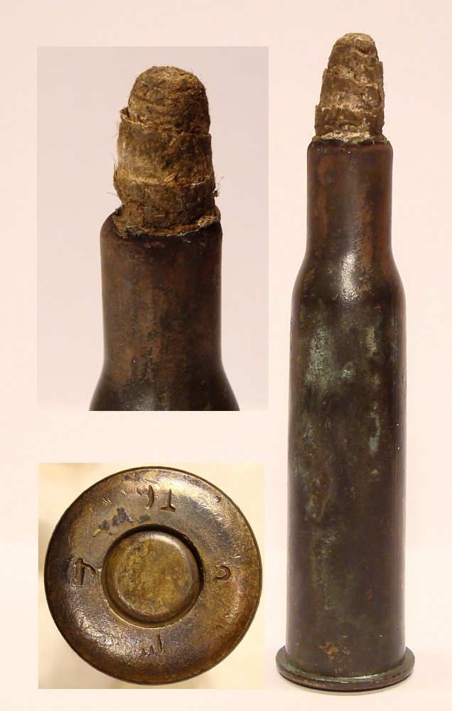

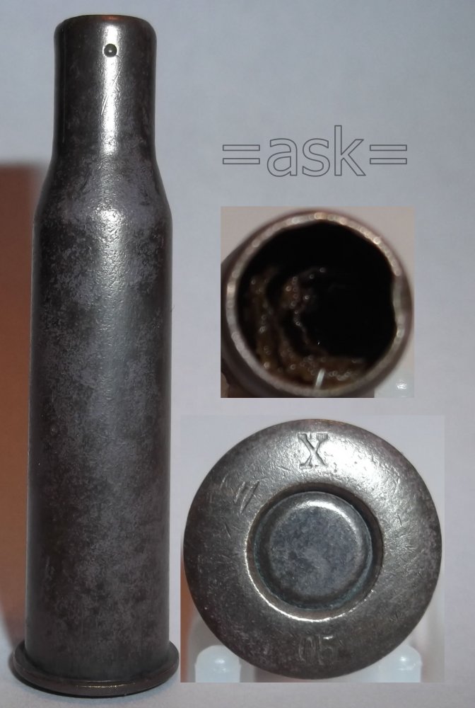

    Так же не будем забывать, что был холостой патрон с пулей Игнатьева. В каком то смысле - пуля тоже специальная :D
    Для данного патрона обычно использовались обычно стрелянные гильзы:
    1: Не стрелянная гильза с остатками пули Игнатьева.
    2: Многократно стрелянная гильза, вероятно конечным был именно холостой вариант.
    minitarn3838, Bersek, Unnamed Player та ще 1-му подобається це.

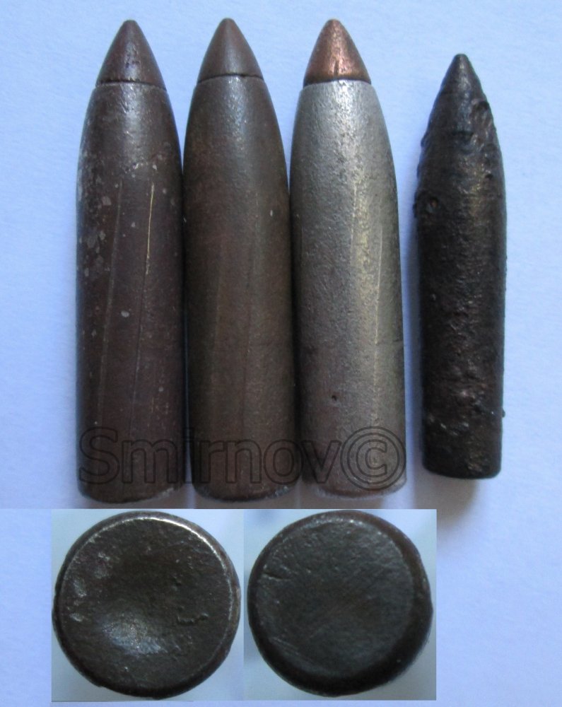

    Была ещё зажигательная пуля со сплошной донной частью. Видимо, часть таких зажигательных пуль изготавливали из пуль обр. 1891 года, а часть по технологии, сходной с технологией изготовления пули Кутового

    Володя правильнее назвать с утопленным капсулем(т.к. у пуль обр. 1891 не сплошная донная часть)

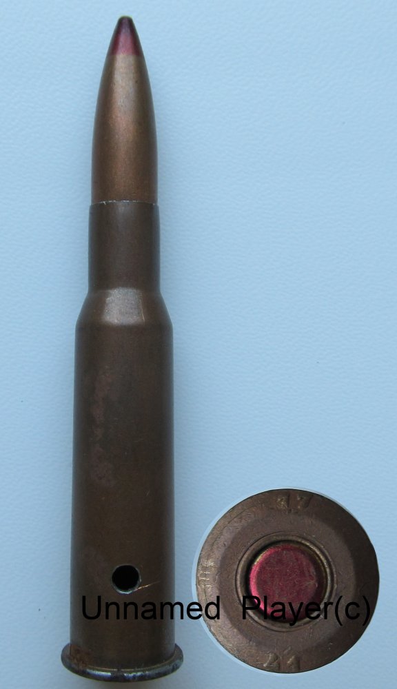

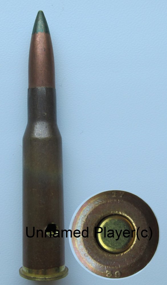

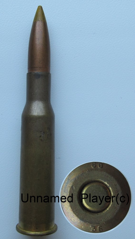

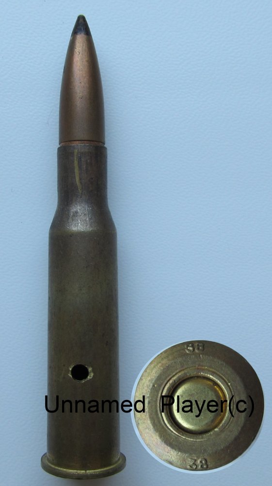

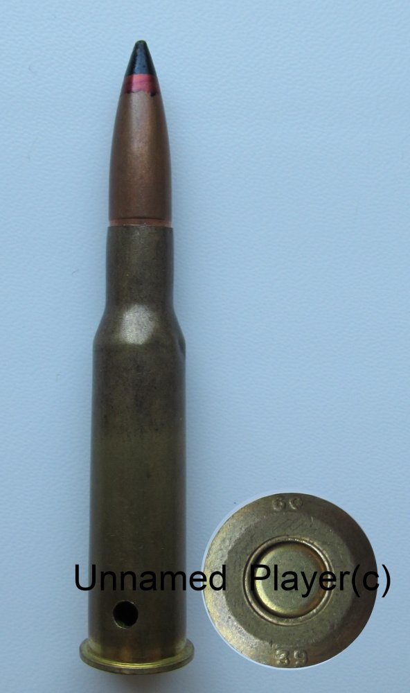

    1.Патрон снаряженый пристрелочно-зажигательной пулей ПЗ обр.1935г(?),к пулемету ШКАС,выпущен на заводе №17 в 1941г.(фиг разберешь еще Подольск или уже Барноул,1941 год епть...) гильза биметаллическая.
    2.Патрон снаряженый тяжелой пулей Д обр.1930г. выпущен на заводе №60 г.Луганск(тогда Ворошиловград емнип),гильза латунная.Патрон раскинечивался-пороха внутри нет.
    3.Патрон снаряженый трассируюшей пулей Т-46, выпущен на заводе №17 г.Подольск в 1939г. гильза латунная.
    Постарался разжевать по подробнее чтобы и новичкам понятно было что к чему,просьба к модераторам закрепить тему в справочном разделе.

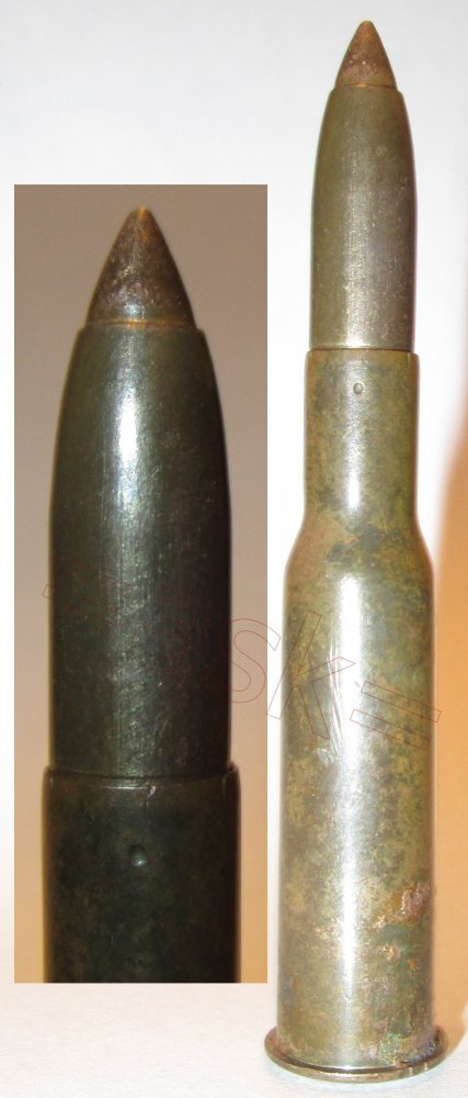

    Закругляя по моим макетам отоносящимся к этой теме:
    Патрон снаряженый бронебойно-зажигательной пулей Б-32 обр.1932 года, выпущен на заводе №60 г.Луганск(тогда Ворошиловград емнип) в 1939 году,гильза латунная.
    vittmann, sadamu та =ask= подобається це.

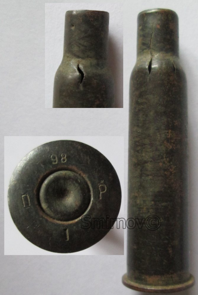

  21. старатель
    старатель Feldwebel
    2.537
    Украина, Донбасс

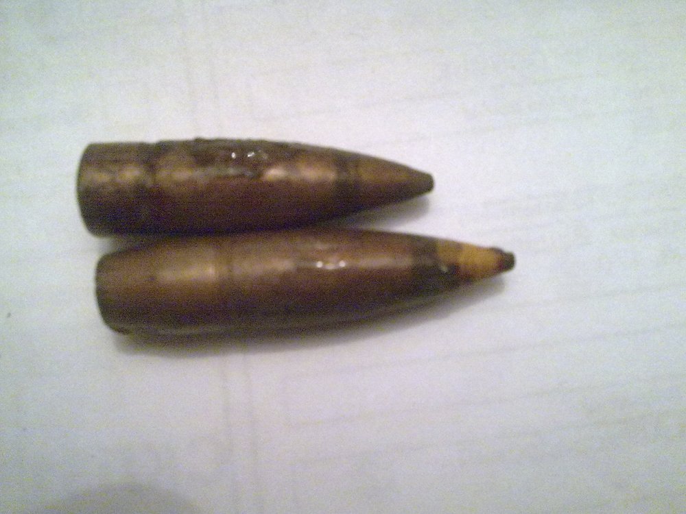

    попались в диске дп две разновидности-тяжелая с желто-фиолетовой окраской и легкая-с фиолетовой полосой.
    =ask= та Снайпер.74 подобається це.
  22. МеталлюгА

  24. старатель
    старатель Feldwebel
    2.537
    Украина, Донбасс
    интересно почему такая маркировка.гильзы были железные,все в хлам
  25. =ask=
    =ask= Leutnant
    4.292
    Rusland
    Камрад .. возможно это не маркировка - а просто следы окислов. Такое порой бывает .. попробуйте на паре штук определить лак это или нет.
  26. старатель
    старатель Feldwebel
    2.537
    Украина, Донбасс
    ну,у меня их всего пара))) остальных нет.но то что это маркировка,видно четко.
