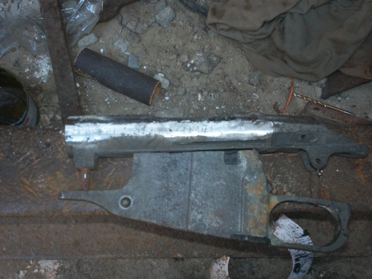

    Снайперский затвор делал с обычного, путем приварки гнутой ручки.[​IMG][​IMG]
    [​IMG][​IMG]
    И сразу вопрос к спецам. Угол загиба нормальный? Делал по чертежу.

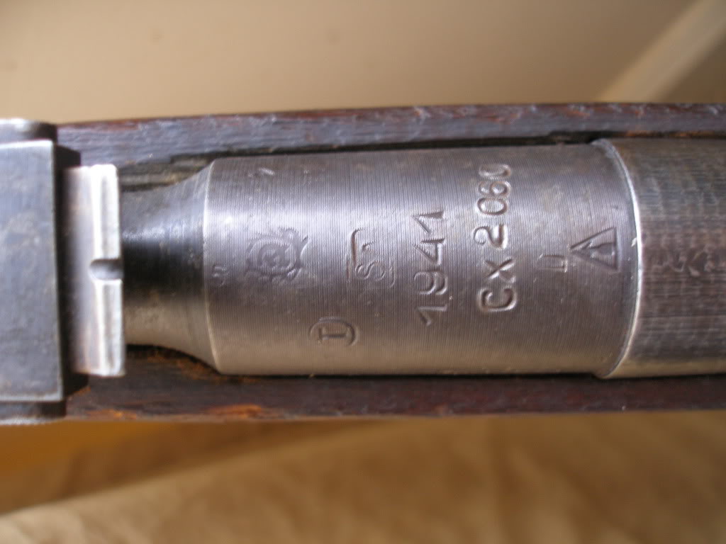

    Стенка высокая. Сама винтовка Ижевского завода 1941 года выпуска. Номер РР 199(?). Базы нет. Прийдеться делать чертеж самому и отдавать фрезеровщику. Эту тему изучал)

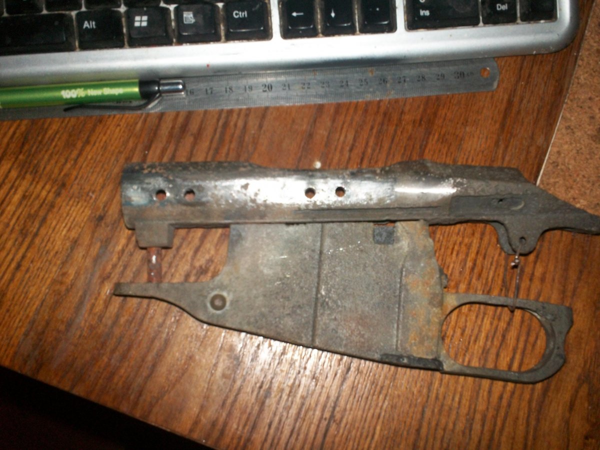

    ДВС! Сегодня, используюя фотографии, произвел разметку отверстий на раме. Теперь нужно только сделать чертеж базы. Вечером этим займусь.

    "Глазки" на антабки лучше поставить - точное время перехода на упрощённое исполнение неизвестно (во всяком случае нет документов), а по фото/копанине сделан вывод, что ложа с упрощёнными прорезями пошла с 1942 года.
    Да, а зачем просверлили ствольную коробку? Делается наоборот - сначала базируем основание кронштейна на коробке (можно даже небольшой струбцинкой зажать, чтоб деталь не "плавала" и руки освободить), сквозь отверстия ударничком ставятся точки, затем убирается основание и по оставленным точкам уже сверлится. В Вашем варианте задача усложняется - мало того, что нужно изготовить новодельную деталь, так ещё и просверлить её в нужном месте.
