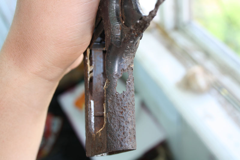

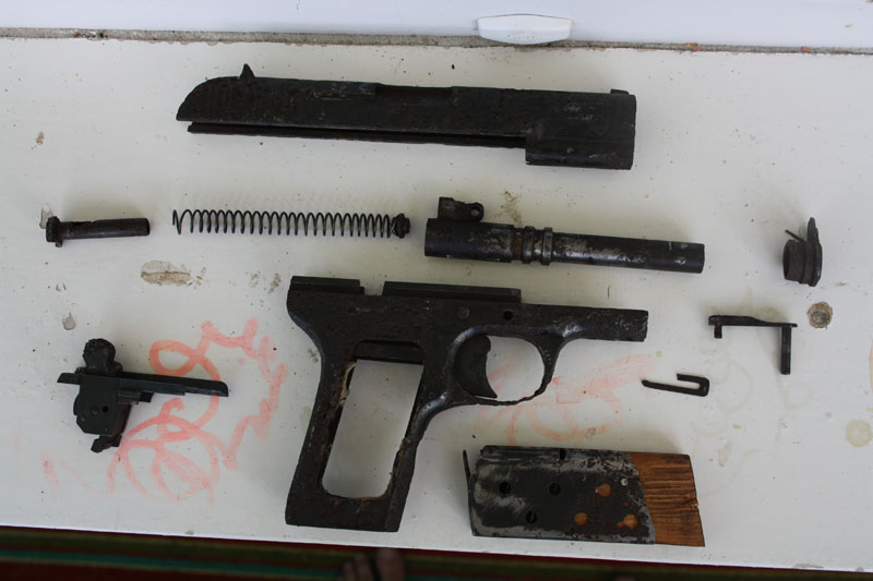

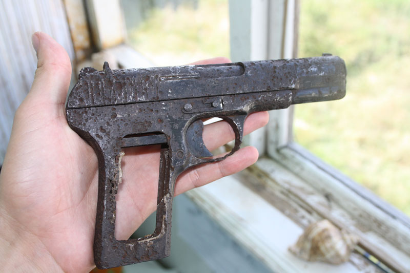

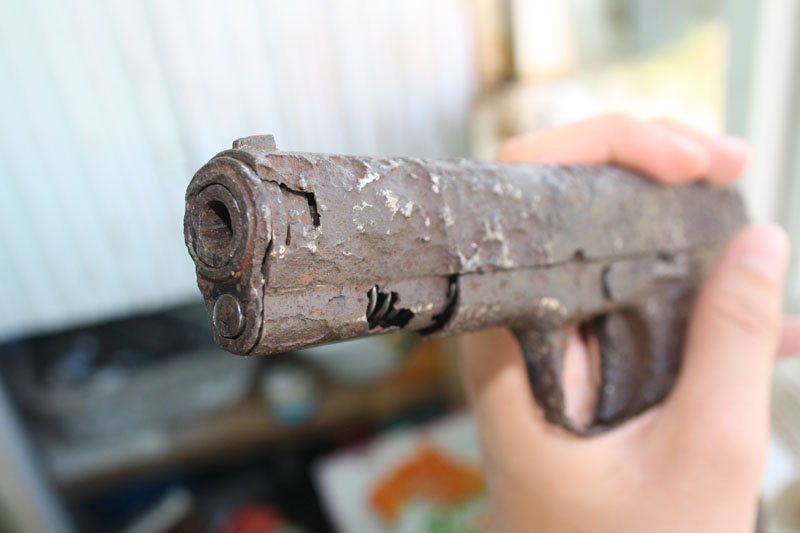

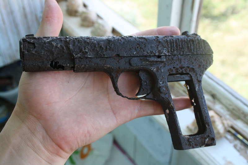

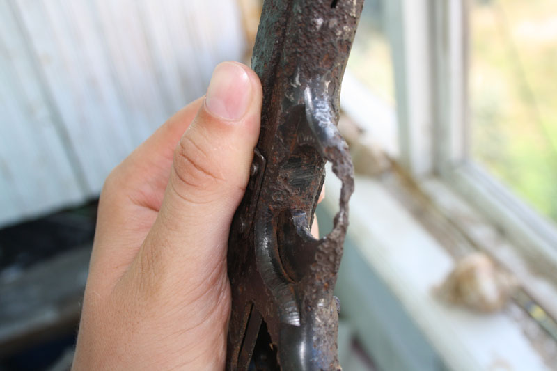

    имеется данный девайс, никогда до этого не восстанавливал оружие, поэтому возникло несколько вопросов. Пока с основных начну, может кто по фоткам еще что посоветует.
    Чем заделать сквозные отверстия в металле? Как быть с раковинами? Получится потом воронить металл?
    Фотки общего вида и самых сложных дефектов внизу...

    магазин вообще умиляет, предыдущий владелей был оружейным мастером)))

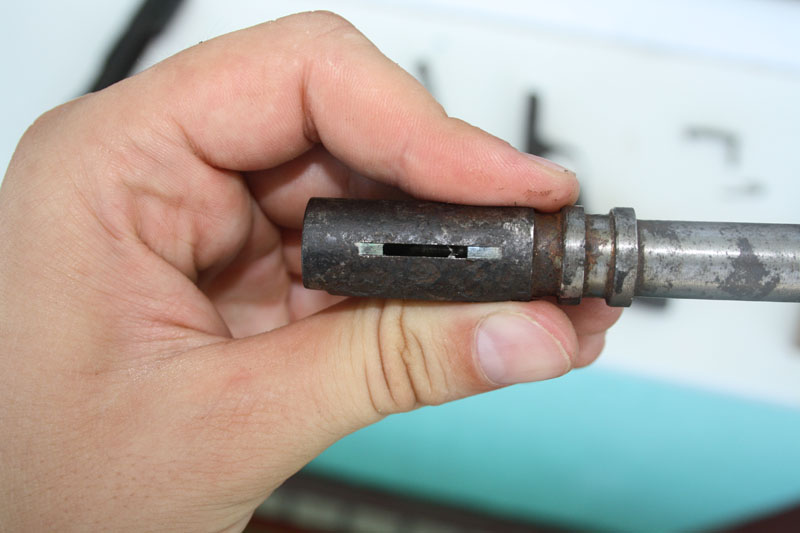

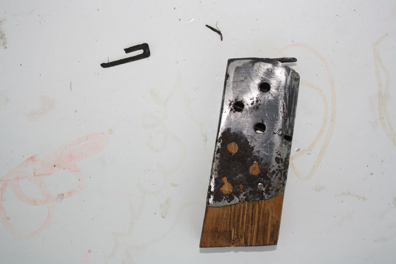

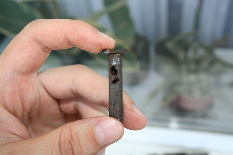

    +фото дезактива фрезеровал ствол в двух местах - низ ствола и в районе патронника...
    также есть дыра в направляющем стержне...и подгнила пружина затворной задержки...

  4. Kovalski
    Kovalski Oberfeldwebel
    Beiträge:
    1.345
    Ort:
    Russland,Kaukasus
    Мда,случай непростой...:smile_5:Можно попробовать его электролизом,потом заварить отверстия.Поворонить,в принципе,получится.

    ну насчет сложности случая - подумал бы...все разбирается, щелкает(еще не смазывал), внутрянка, в принципе на 4 с минусом...вот внешние раны заделать бы...

    Да,такому мастеру руки бы поотбивать.Хоршо то,что магазины к ТТ продаются свободно.
    Я как-раз про наружность-фото внутренностей еще не было,когда писал.Состояние-да,на 3+.Если внутри детальки крепкие,их можно пройти мех.обработкой(сначала щетка металлическая,затем полировка).

    Можете более крупно сфотать дефекты затвора,спусковой скобы,чтобы было видно качество толщина металла на краях сколов?
    Так пропилен уж и ствол и патронник...

    до нового не получится, хочу чтобы пистолет не выглядел ржавым, не имел дыр и каверн, думаю это реально возможно...

    насчет целесообразности востановление -- нецелесообразно.если поставлена цель востановить сразу могу сказать--будет дорого.полуавтомат это востановить трешину или скол а такие раковины заплавить нервов не хватит.наиболие быстрый и качественный способ микроплазменное напыление метала.газотермическое и плазменое слишком пянет тонкий метал.потом координатно-шлифовальный и воронение.я востонавливал себе два ммг.фото до нету а после ничего не видно.если будеш заниматся раскажу как.

    могу сказать больше.тоже побегал по киевским ..специалистам.. и когда прешлось востанавливать второй люгер мне оказалось проше купить все необходимое и самому сделать установку.попал на 250 дол. но теперь счастлив от того что ненадо бегать по всяким уродам и падать им в ноги.установка крайне проста в изготовлении а пременений в востановлении старья валом.даже покрытие под золото делать можно.
