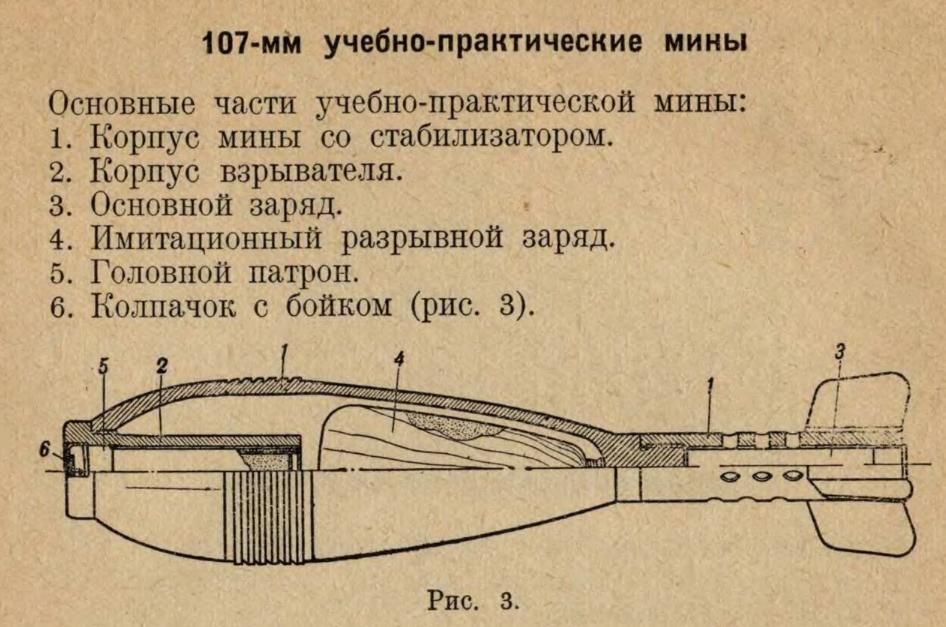

    Волнует следующий вопрос: сталкивался ли кто с советскими минометными 107 мм минами? Состояли ли они на вооружении?
    В советской "инструкции по обращению с учебно-практическими минами" 1941 года есть упоминание о таких минах, причем в такой же степени в этом документе присутствует информация о минометках 50, 82 и 120 мм. Учитывая что учебно-практические мины не могут существовать без боевых аналогов, то смею предположить что были и боевые 107 мм минометы.

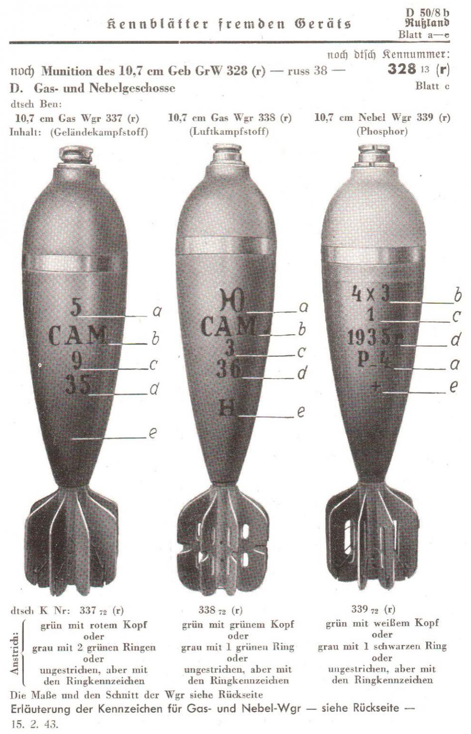

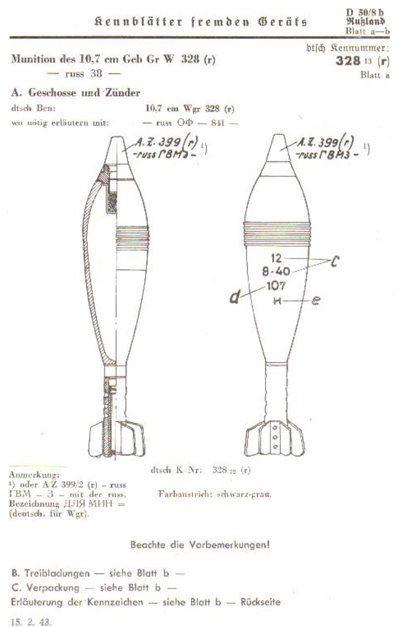

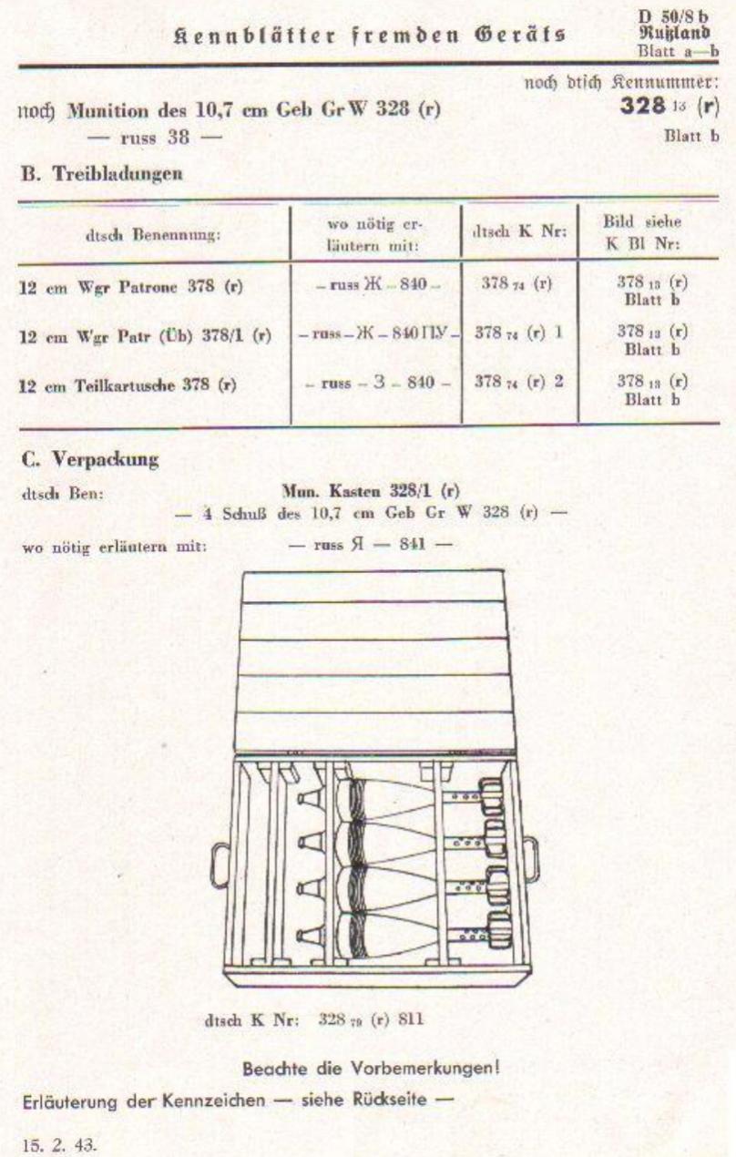

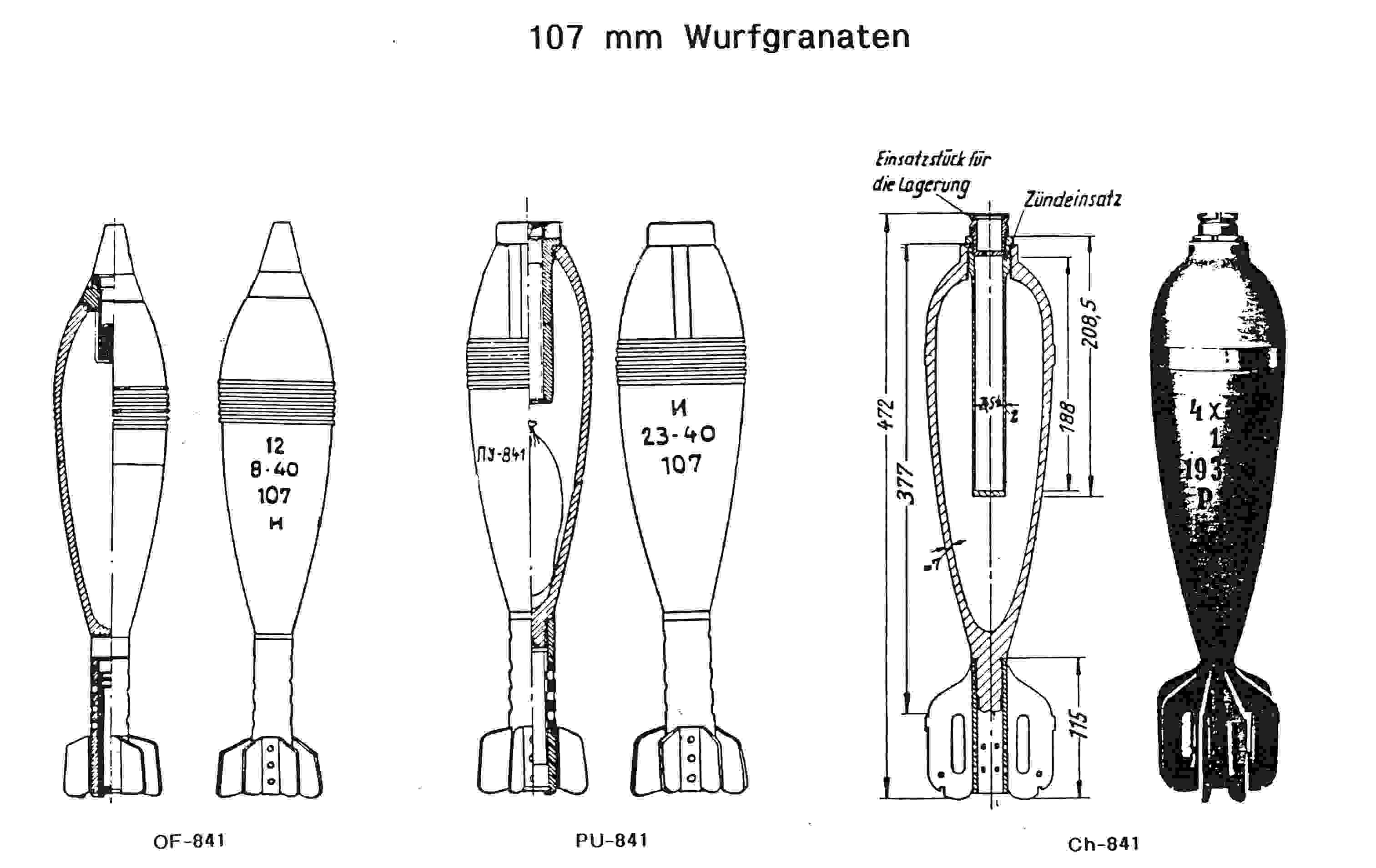

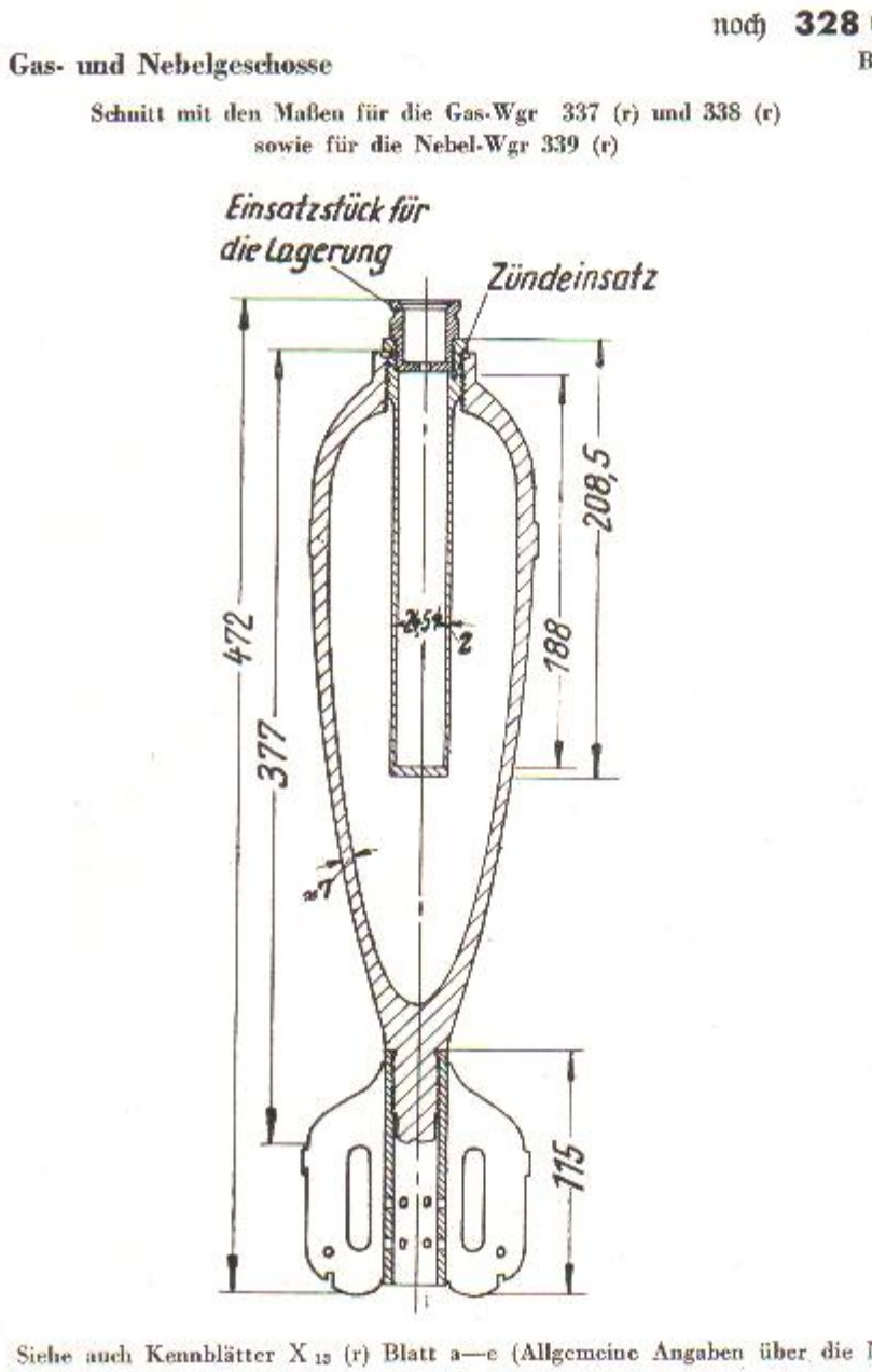

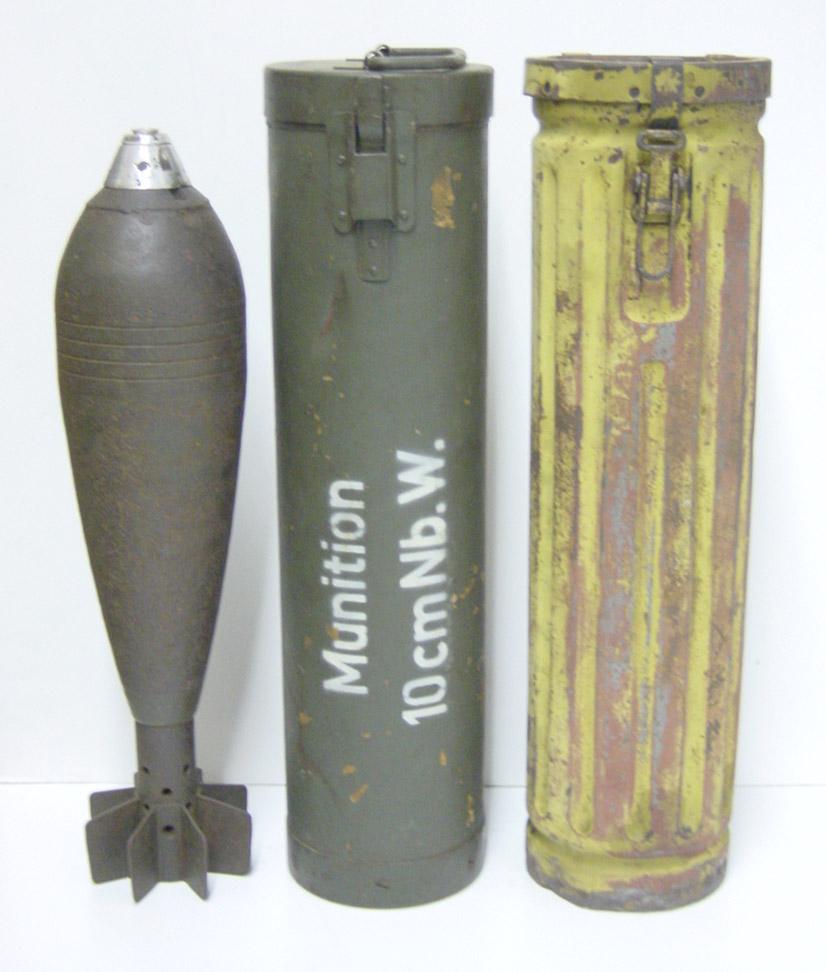

    Немного графического материала в тему:
    6 користувачам це сподобалось.

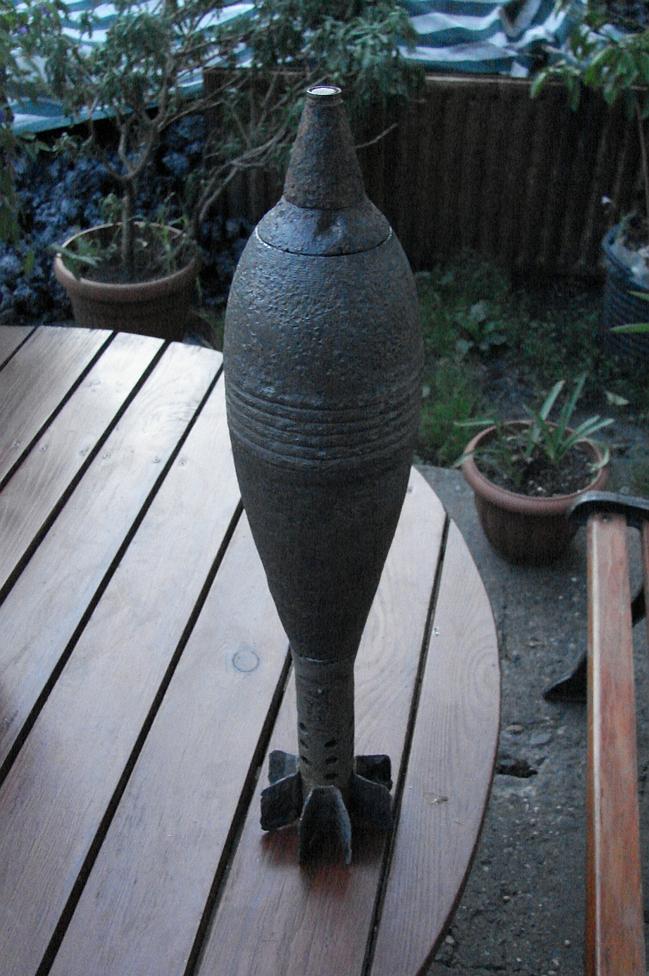

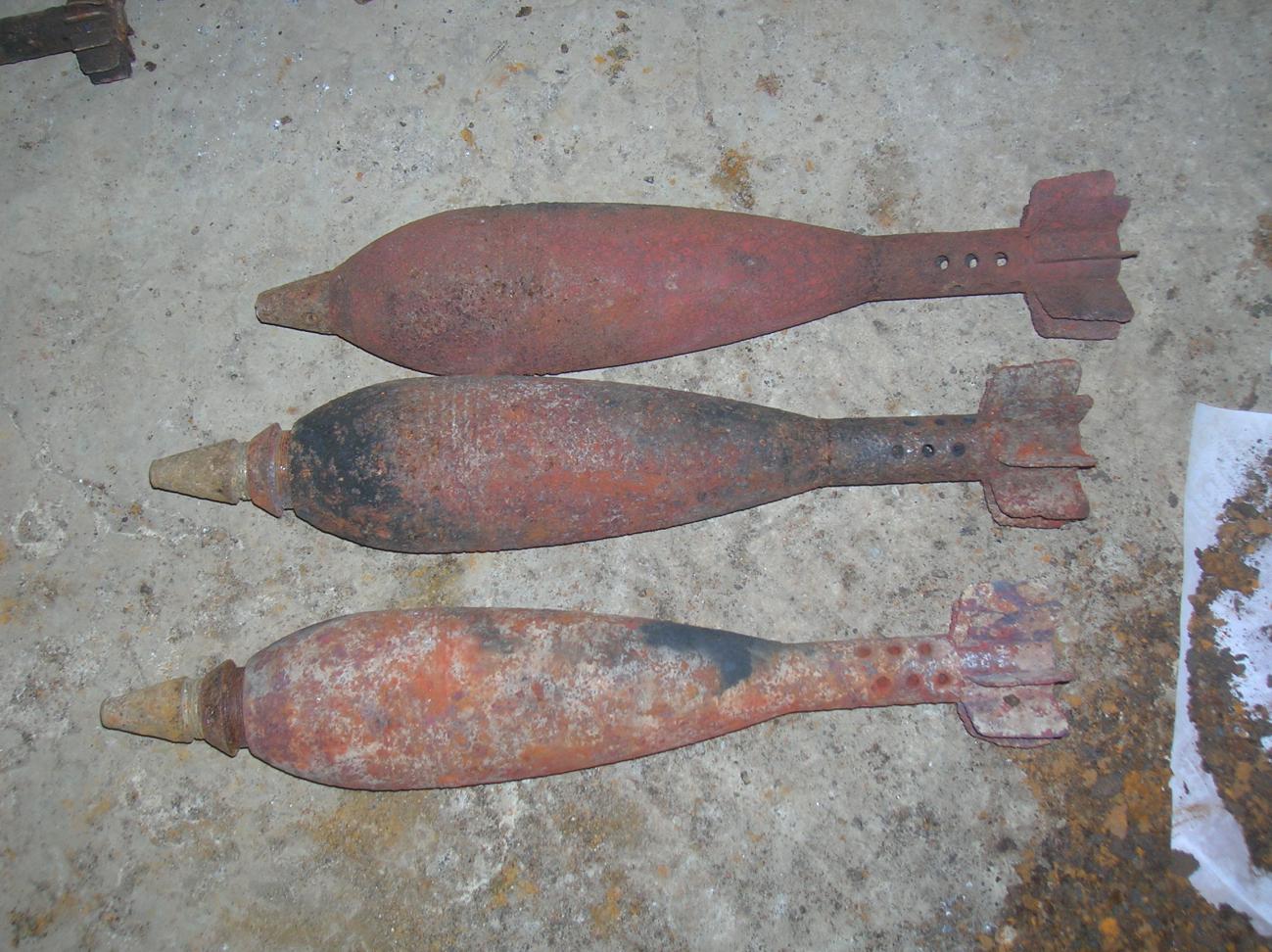

    Попалось вот такое фото (не мое). Похоже они самые?
  8. hanter
    hanter Hauptmann
    31
    66
    4.170
    Одеssа
    Они самые и после прожарки

    Ещё немножко "размеров и видов.,на последних фото мины к 105 мм хим.миномёту..
  10. Rumb
    Rumb Oberschütze
    44
    Русь Изначальная
    А советские 107 мм какой отравой начиняли?
