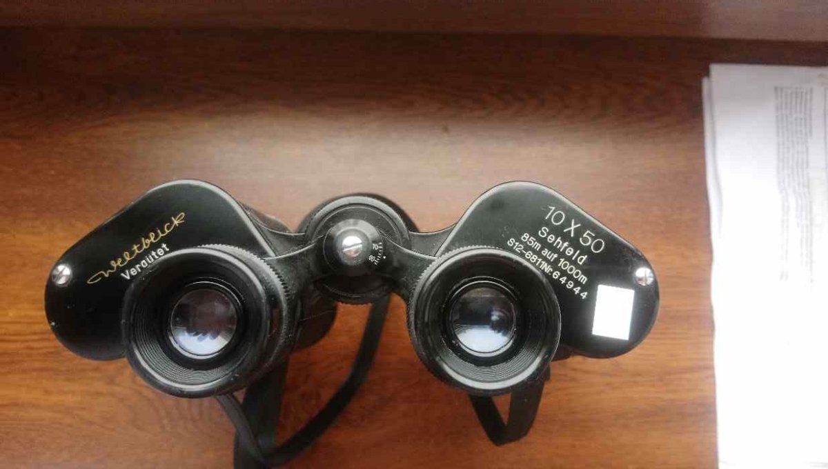

    А ось мій. Достойний апарат?

  17. ViktorKux
    ViktorKux Oberstleutnant
    3.073
    Ukraine
    10-50 ! Достойный ! )))

  18. VedymaK
    VedymaK Oberfeldwebel
    978
    Житомир
    Велтблік, це ж німець? Думаю, що непоганий і формула нормальна. Однозначно краще за мейд ін ссср;)
