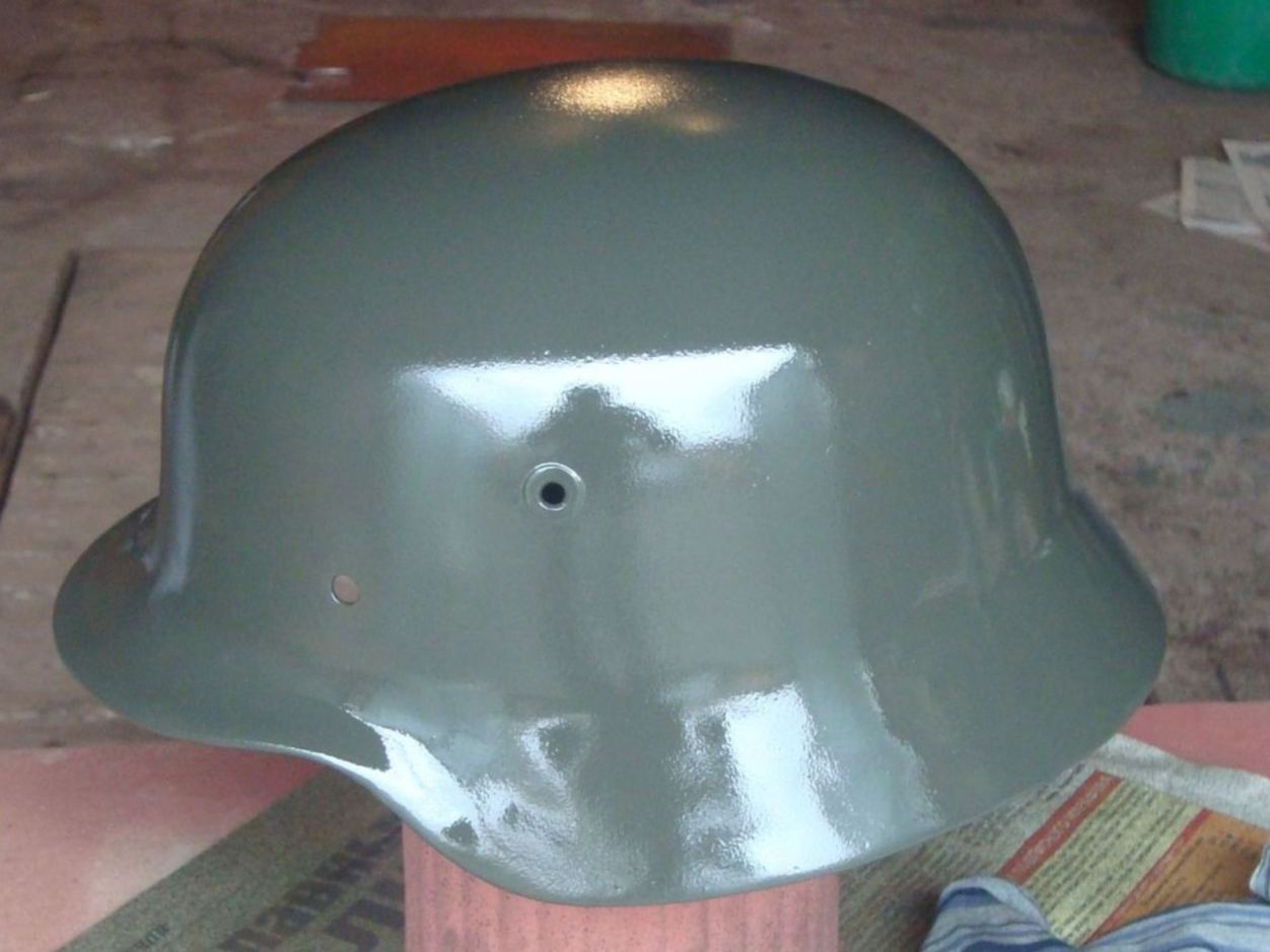

    По рецепту друга Влада произвёл вот такую работу

    :smile_12: ОТЛИЧНО! 5+
    теперь декаль и подшлем!

    чем посыпано? песок...ржа....???

    Ну да, и немного цемента...

    годится ли данный способ застаривания шлема после покраски с болончика?
  13. Vlad78
    Vlad78 ЧЕРНЫЙ БАНЩИК Клуб взаимопомощи
    20
    35
    8.351
    Київ
    с балончика это не покраск, а халтура..... балончиком грунтовать можно, а для хорошего результата, лучше рук не придумали :D

    ну почему же... обоснуйте пожалуйста.
    Красить из баллончика - это тоже самое, что и из пулика, тоесть при умении обращаться этот способ даёт наиболее равномерную окраску. Так же при окраске с баллона поверхность получается наиболее гладкая.
    Так же шлемы окрашивались тонким слоем краски, а нанести такой тонкий слой валиком или кистью ну просо НЕ возможно!!! Если учесть ещё и окраску в несколько слоёв, то валиком у вас получается пирог, не соответствующий заводской окраске касок.
    Если по вашему окраска валиком - наилучший вариант, то скажите пожалуйста, почему в автосервисах красят пуликом а не валиком? Или там все халтуру загоняют??? Ленятся нормально покрасить?
    Тут ИМХО всё зависит не от способа окраски - с баллона, не с баллона, а от типа и производителя краски в баллоне. Просто частенько недорогие баллончики содержат туфтовую краску, которая и даёт халтурный результат.
    У нас в приличных автомагазинах эмалей, в баллончик за 400р. загоняют первоклассную краску, используемую для окраски авто. Тоесть краска изначально в банке. Потом она разбавляется до нужной консистенции растворителем и загоняется специальной аппаратурой в баллон. Тоесть мы получаем ручной вариант пуливеризатора. И ИМХО такой вариант окраски наиболее качественно окрашивает и прокрашивает поверхность.

    в Вашем посте и ответ на Ваш вопрос, 1-е это качество краски, 2-е потом, проводя окраску из балона Вы не чувствуете поверхность... и 3-е, мое субъективное мнение... большинству хочется воссоздать...тот "траншейный" перекрас, боевую каску....а не предмет с конвеера.... вот и все.... ну и конечно балончиком быстрее

    :smile_9:Ну по идее Серёга прав наверное. Сам крашу пульвером, но он он такой приметивный- наверно хуже пылесоса.А в паре с компрессором от холодильника ложит весьма прилично!

    1-е - краску я же написал, надо брать хорошую, как у нас например её специально для вас в баллон заливают (любую по РАЛ и другим системам) из обычных банок (400р) или приобрести качественную краску залитую в заводских условиях, такая стоит 600-800р, а не покупать фуфло за 150-200р ;) тем более, что баллончика хватит на 3-4 каски.
    2-е - а зачем чувствовать поверхность? её надо видеть :cool:
    3-е - кому как, тут в принципе согласен. Но все предметы, которые я и знакомые откапывали в краске - были в заводском окрасе, тонкий слой краски - поверх голого металла. :rolleyes:
    Спасибо за аргументы :smile_8:

    ну этото такое дело кому что нравится.. "о вкусах не спорят" ;)

    Я как ещё совсем начинающий в этом деле, можно сказать лузер, интересовался у знающего, опытного человека.
    Просто до этого работал только по восстановлению авто - заварить, замазать, зашпатлевать, закрасить и т.д. Поэтому опыт имеется, но не в этом деле. Сейчас восстанавливаю свою первую каску М-40 и первую М-24

    все ок.... главное что есть желание...а с опытом работы с жестянкой и шпатлевкой...думаю результат будет отличный:smile_12:
