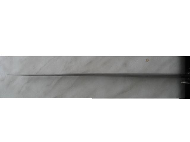

    Вот такая проблемма.Клин кривой,в двух местах.Кто икогда,ни сном ни духом,так пришел.Пробовал ровнять на холодную,стремно,боюсь сломать.Вроде как бы и не страшно,но все равно муляет:)Греть не хочется,закалка потеряется,да полировать надо будет заново..Что скажете?Спасибо.

    У меня та же проблемма но с двумя клинами,пробовал гнуть,не получается,оставил как есть.
  4. vivat
    vivat Stabsfeldwebel
    Вот и я думаю...Может попробовать нагреть не сильно?
  5. Оставьте как есть.Идеально ровным вы его все равно не сделаете,а вещь можете испортить окончательно.А такими вещами лучше не рисковать,да и не на выставку вам с ним идти.Решать конечно вам...

    Ровнять в принципе можно АККУРАТНО постукивая молотком клин - на плиту ровную, молоток медь - не сломается.
    Проверенно. Каленый клинок на место ставили, стремно правда поначалу:)

    Кстати пехотники не сильно калёные.Положи на ровную металлическую плиту,на тряпку и тяжёлым резиновым молотком можешь рихтануть.Ничего ему не будет и руками можно.

    Пробовал между доски и гнуть,здорово пружинит.Согнуть как известно всегда легче чем выровнять.Буду пробовать.Спасибо.

    Да потихоньку,можно гнуть не напрягаясь,не делая резких движений.

    ты не сразу поймешь весь трагизм ситуации , когда лопнет клинок и у тебя в руках окажеться обломок..... мгновенье ты еще будешь соображать что же произошло. почему вдруг раздался такой странный металический звук и рукам стало так легко после такого напряжения и сопротивления стали.....
    потом ты сядешь на пол , держа в руке обломок клина и скажешь себе - еп тв.... мать....!!!! охи я и д................б! оно мне надо было ! .......
    потом ты возьмешь второй обломок клина и будешь приставлять его к месту излома, все еще не веря в то , что произошло. но это будет недолго. всего пару недель.
    сначала ты выставишь на Райберте тему СОВЕТ 2 . но как всегда никто ничего толкового тебе не скажут, кто-то из знакомых посоветует тебе "спеца" , который долго будет пудрить тебе мозги дыша перегаром и вертя в руках 2 обломка , которые еще несколько дней назад были раритетом и имели ценность. после 2-х недель блуждания по разного рода " мастерам" ты наконец поймешь что это все. сделать ничего нельзя и если клин умер, то это как у людей - навсегда.
    ты бросишь его в верхний ящик стола и придумаешь какую - нибудь басню для своих друзей, которые ессно будут тебя спрашивать - почему клин сломан ! и чтобы не выглядеть в их глазах ............. , тебе обязательна нужна будет какая-то басня что типа сломался о ребра какого-то врага ! ....... но клину это уже не поможет.... он умер . навсегда.
    Мораль. прежде чем рукоблудить или застрахуй, или подари кому- нибудь пока это имеет ценность.

    не знаю как этот.... у моего дружка ш-н мазуровского... швыряли в дерево, погнули.... и сразу выровняли.... думаю так...если сталь одинаковая, можно смело ровнять... только не молотком... резиновые губки и тески...
    но если дефект не заметен..... лучше оставить как есть.........
