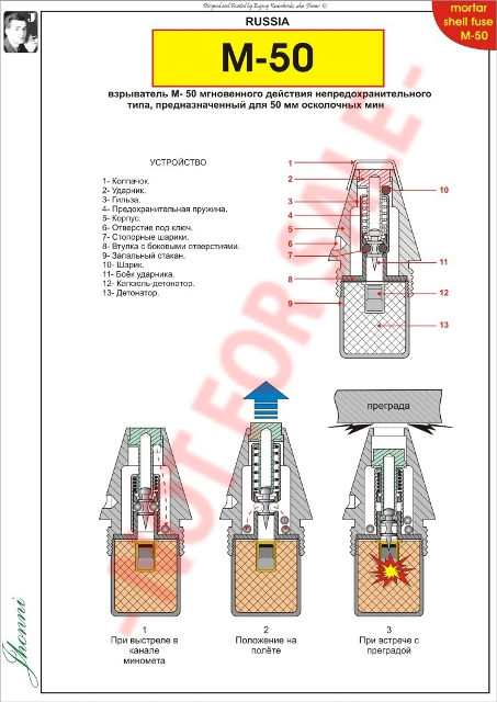

  26. Dexter
    Dexter Feldwebel
    744
    Location:
    Феодосия
    Если есть колпачек предохранительный, то опасность минимальна, но все равно имеется...
    а взвод определяется по положению ударника...но все равно..столько времени прошло, ржавчина, земля...да и качество ВОПов тех времен оставляет желать лучшего...
    вот к примеру М-50...
    1 person likes this.
